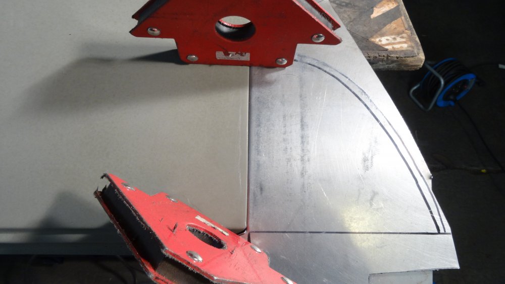

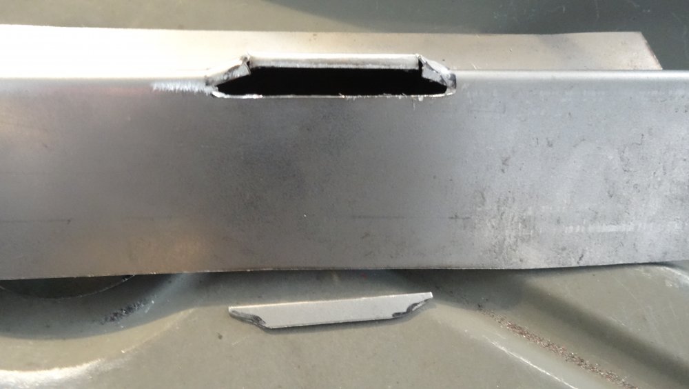

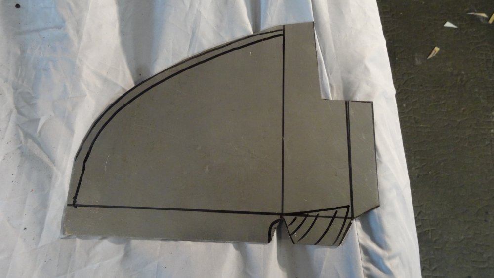

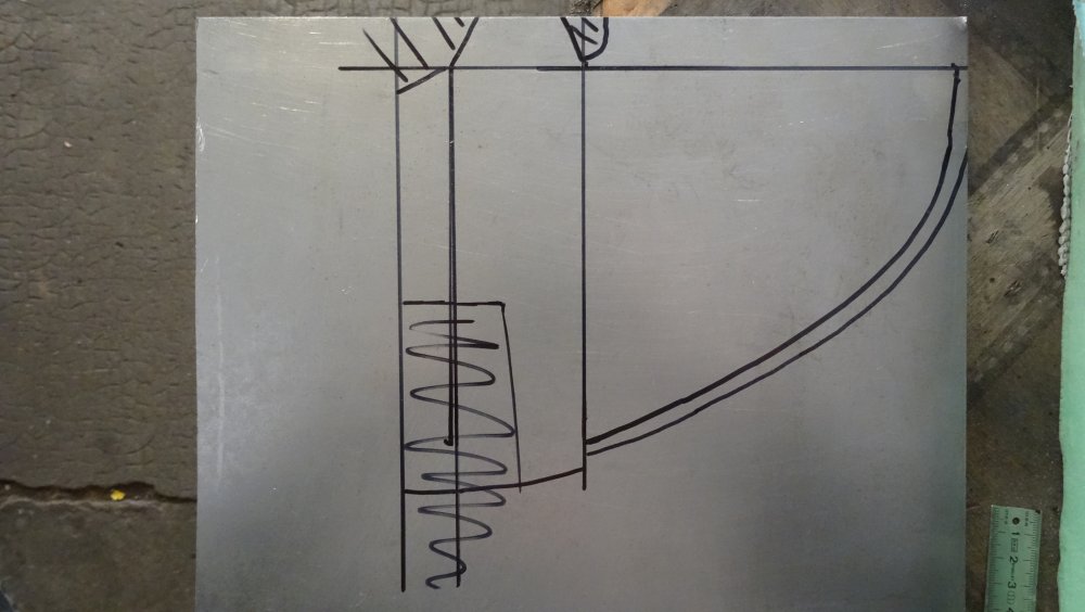

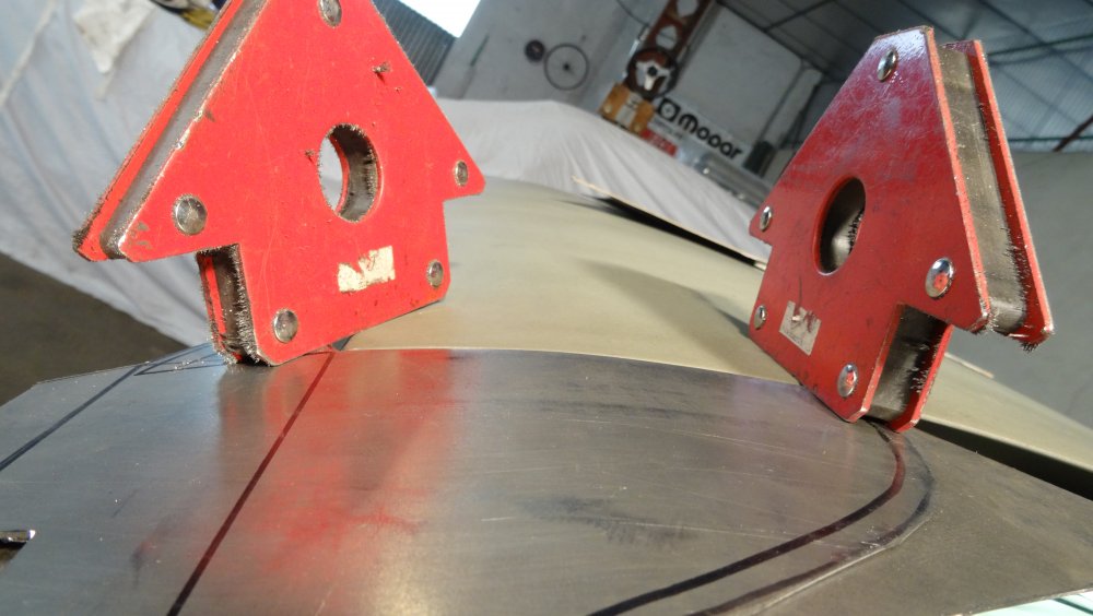

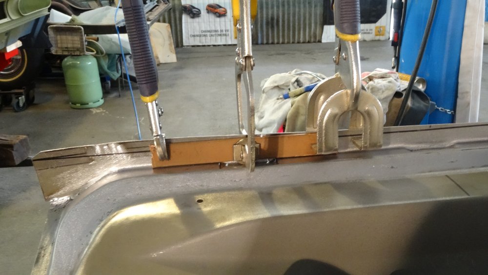

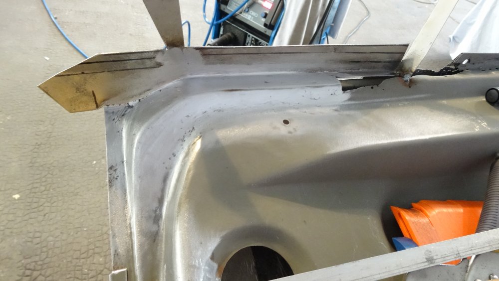

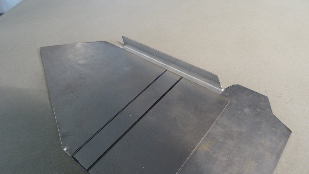

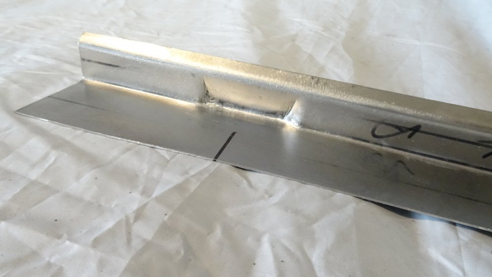

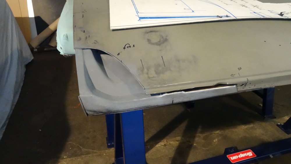

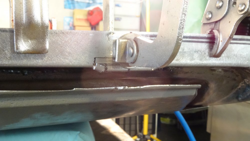

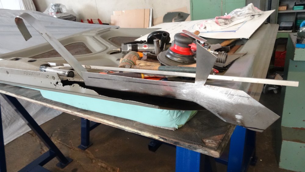

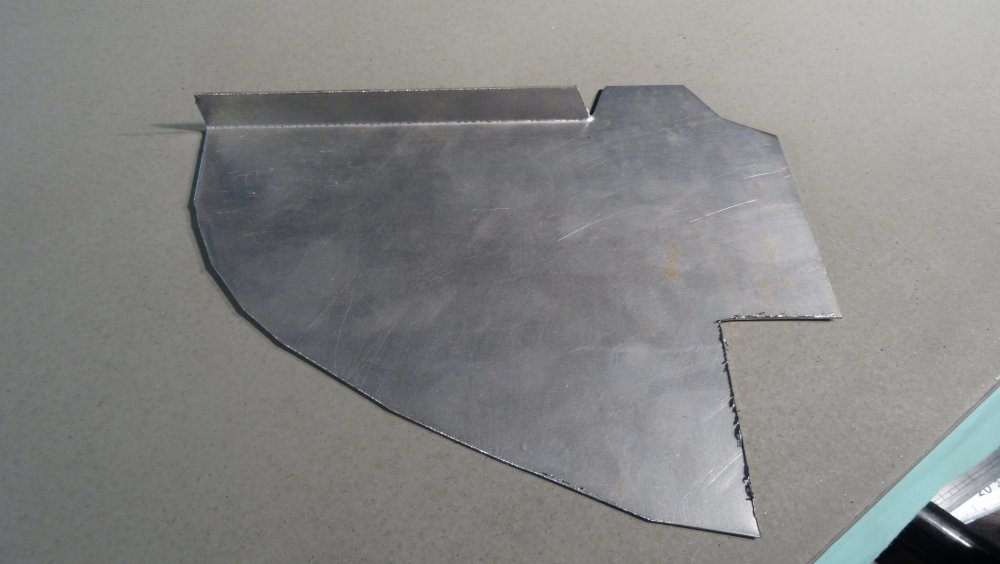

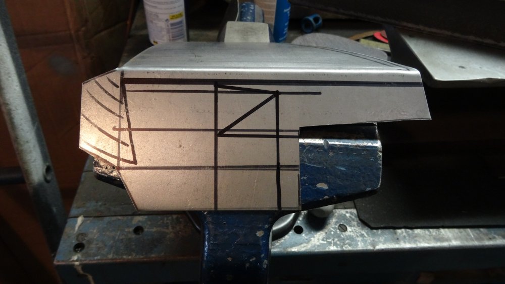

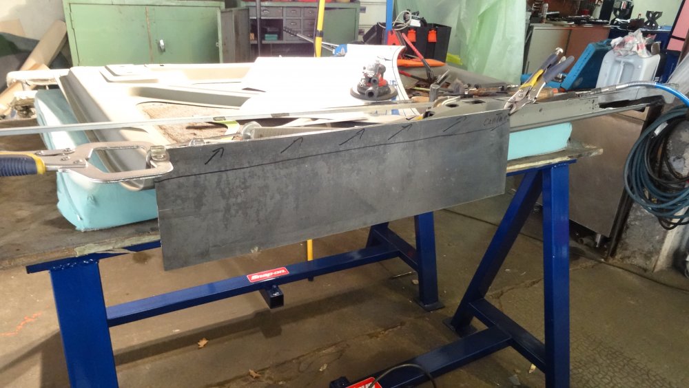

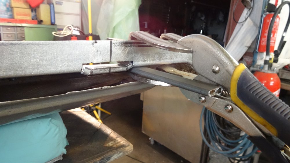

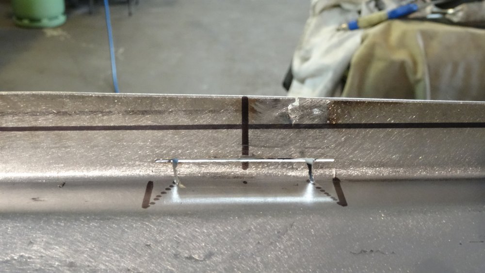

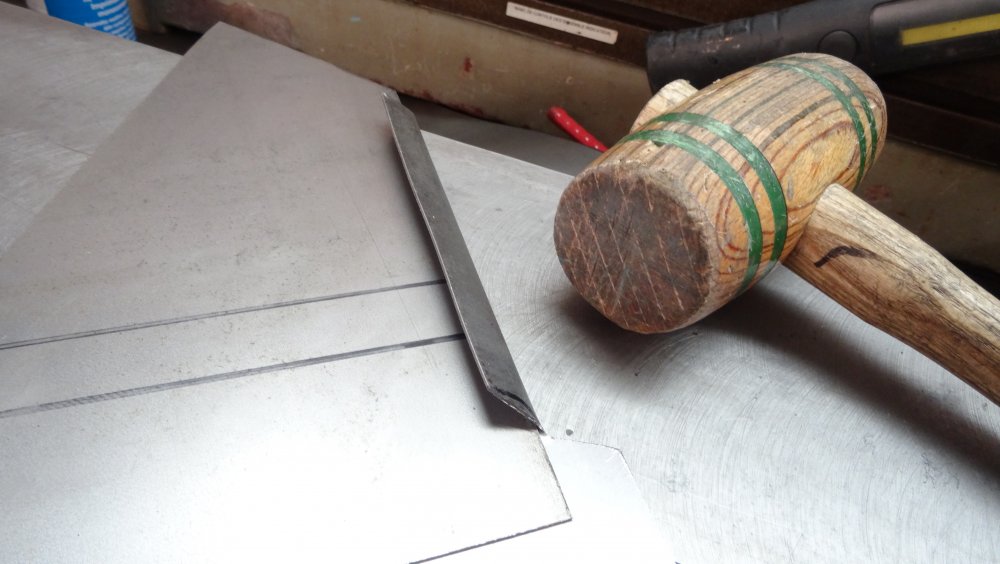

    Si si je n'arrive pas à reproduire les billets jaunes de 200.... Merci, bonne lecture. Pour la suite j'ai donc réalisé une deuxième encoche. Mais cette fois-ci , directement sur la doublure. Je renforce l'extrémité de la fente afin de pouvoir faire plier le métal juste là ou c'est nécessaire. Une barre de cuivre pour pouvoir combler les manques avec la soudure. Le mini patch et en place. Voilà c'est fait, moins terrible que la première mais cela fera. Avant de trop en découper, je fais un gabarit dans de l'acier. Afin d'avoir la bonne courbe de la moitié de la malle intacte . Cela pourrait servir si ça part mal. Nouveau plan pour nouvelle pièce. Quoi c'est pas clair ? Puis découpe de l'ébauche. Premier pliage , ce coté doit être rabattu vu qu'il servira pour le serti du bord de malle. J'intercale un plaque d'un millimètre et rabat la tôle. Au maillet pour moins marquer . Cintrage à la mains des deux tôles afin d'avoir la même courbe que l'autre côté. Là difficile de faire mieux Voilà pourquoi j'ai conservé les deux tôles jusqu'au bout. Cela m'a permit de ne pas écraser cette partie. Après le deuxième pliage, nouveau plan. Oui je sais, pas très clair non plus .... Voilà ça donne ceci , y a plus qu'a souder. Et combler les manques de tôle. Tout ça pour ça...pas vraiment utile mais comme d'origine. Et pour finir derrière une grosse baguette en inox. Prochaine étape, raccorder ce morceau ici.

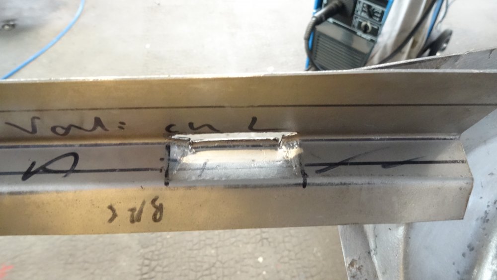

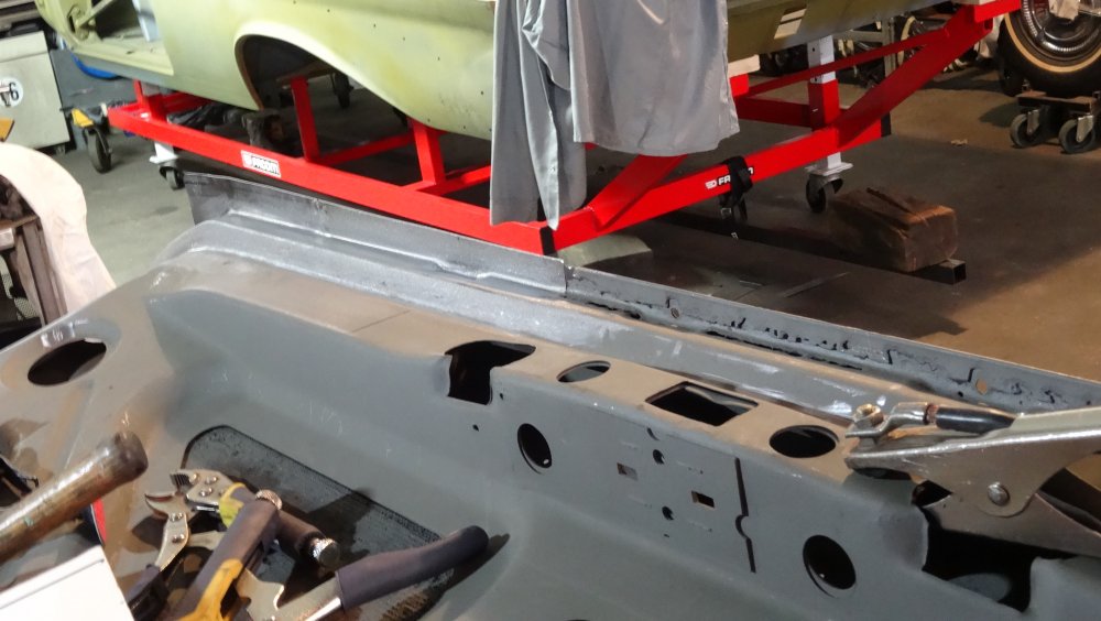

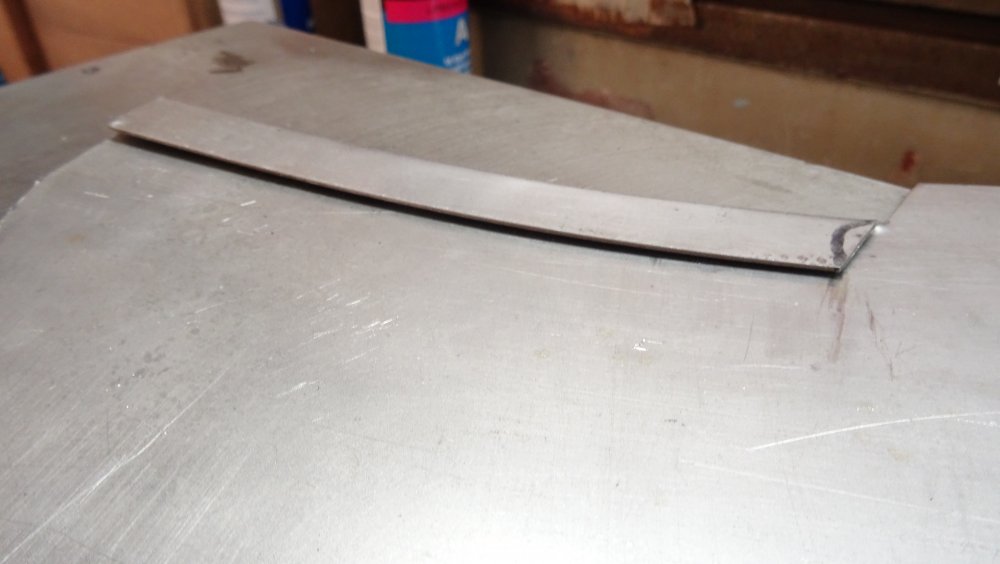

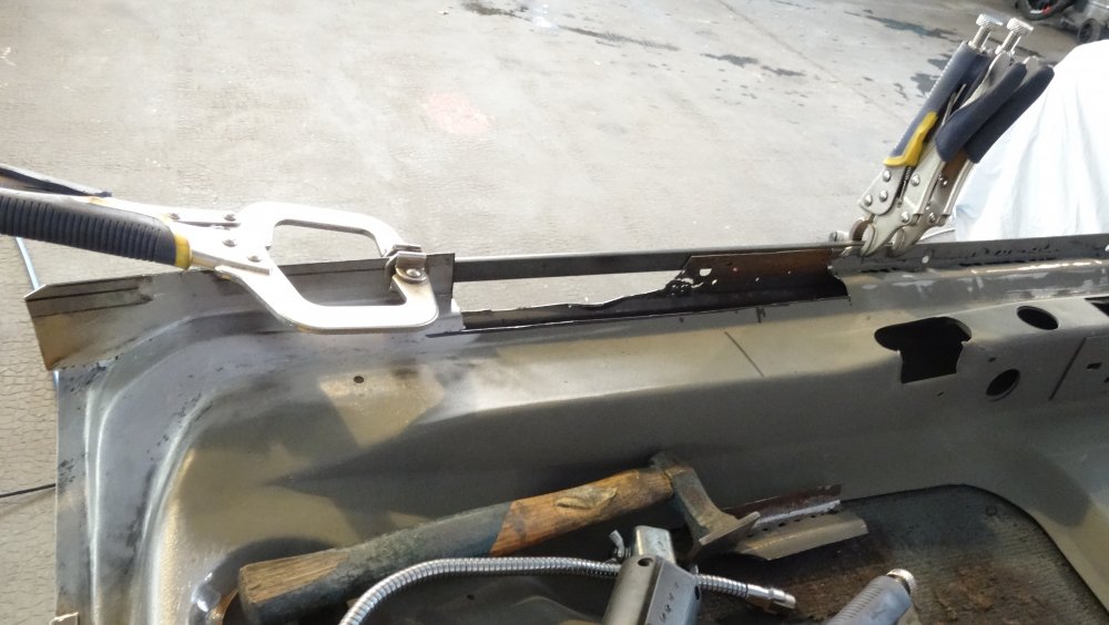

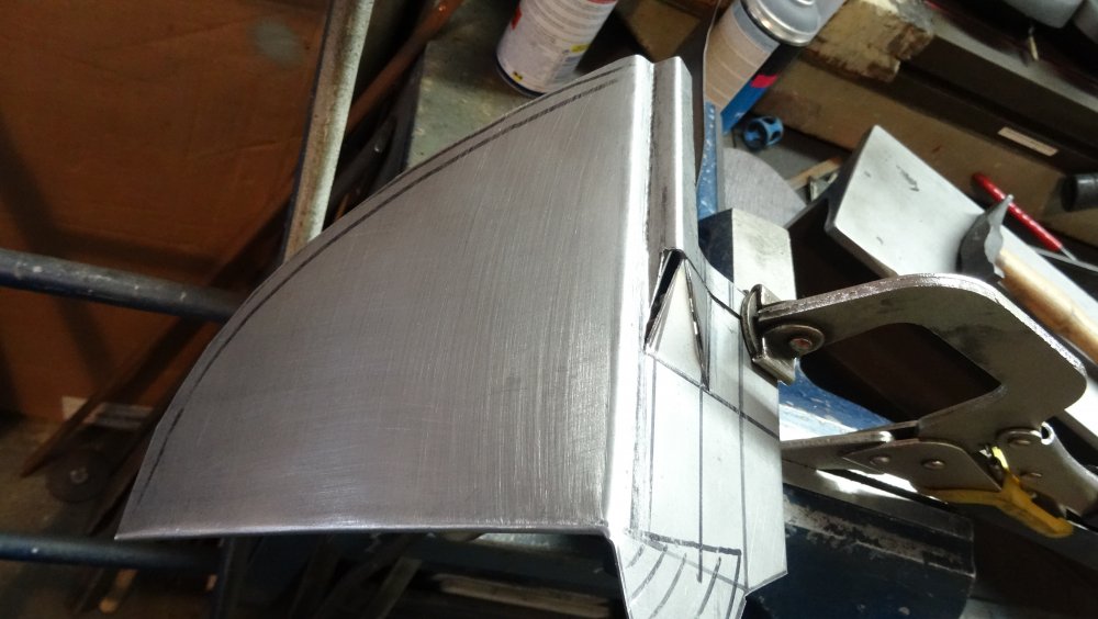

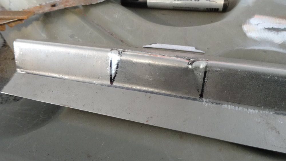

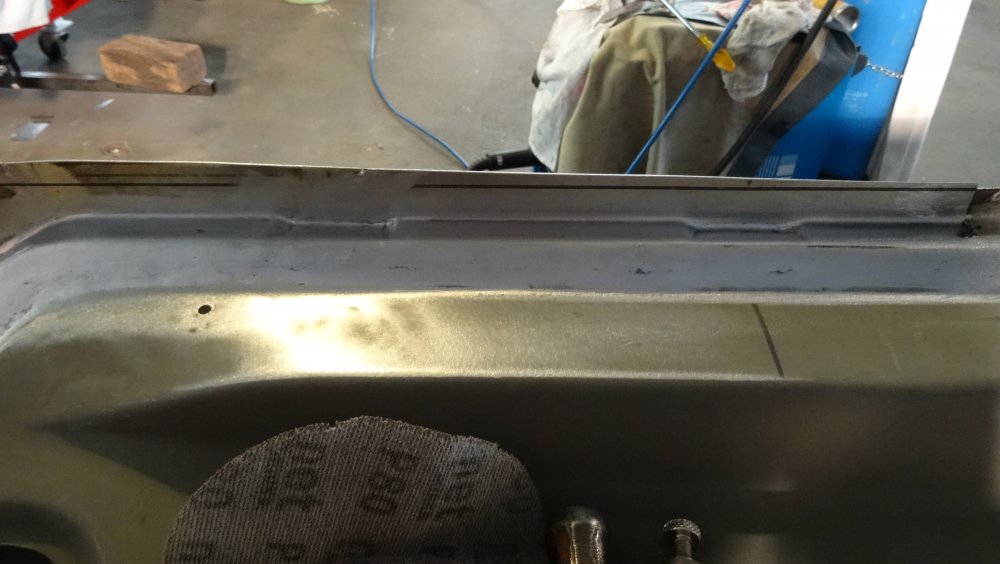

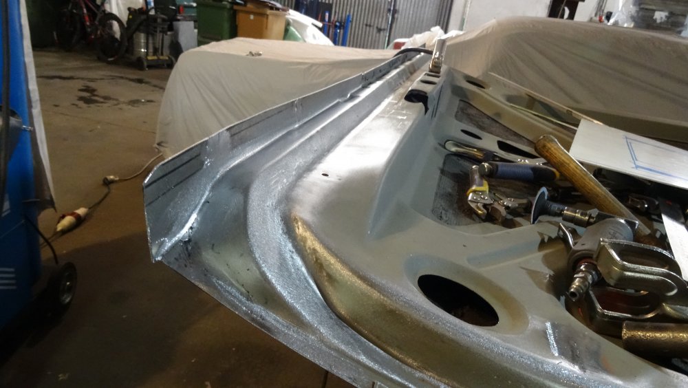

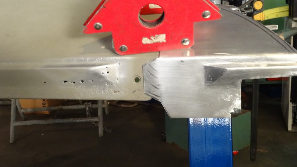

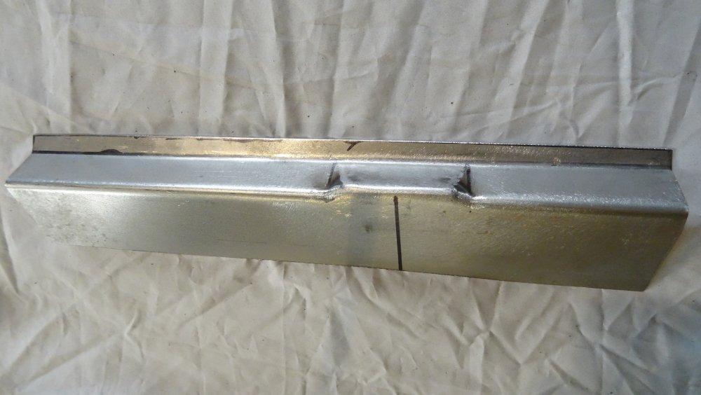

    Merci, c'est aussi l'intérêt de ce forum et ceci n' est que ma petite contribution. Cela devient plus facile à réaliser . Soudure sur la longueur de la pièce, et fermeture de l'ouverture qui permet de régler l'angle. A droite le bout de tôle me permet de stabiliser l'ensemble provisoirement. Reproduction des encoches permettant de visser les fixations de la baguette. Peut-être pas la meilleure méthode, mais la reproduction reste plutôt fidèle. La difficulté sera de faire six fois la même ! Mini patch et coups de marteau. Soudure , meulage.... Planage. J'essaye de rigidifier l'ensemble afin d'aligner les différents points. Puis mise en place...voilà c'est fait. Mine de rien cette doublure reprend pas mal rigidité. Il reste une encoche à rajouter sur cette partie. La difficulté sera de la faire sur place
