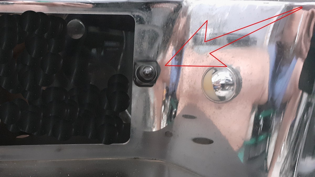

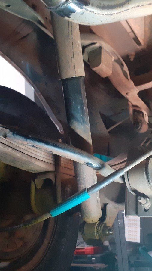

Suite et fin (pour l’instant ) des travaux sur le F-150. Comme indiqué plus haut, vue la taille du bestiau, l’installation d’une caméra de recul a semblé utile. Un trou dans le pare-choc arrière passait par là, il a servi de réceptacle à la caméra : Tout le montage s’est faite sans aucun perçage dans la caisse. Je posterai une vidéo de la radio installée. Les amortisseurs arrières (d’époque ??) : ont profité d’un rajeunissement. Les nouveaux amortos proviennent.... de Chine :
