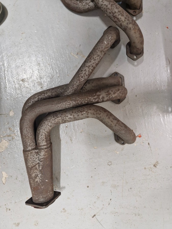

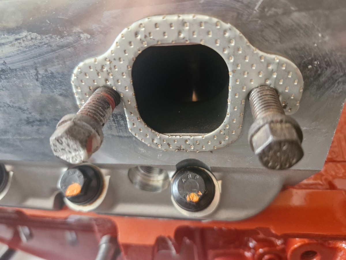

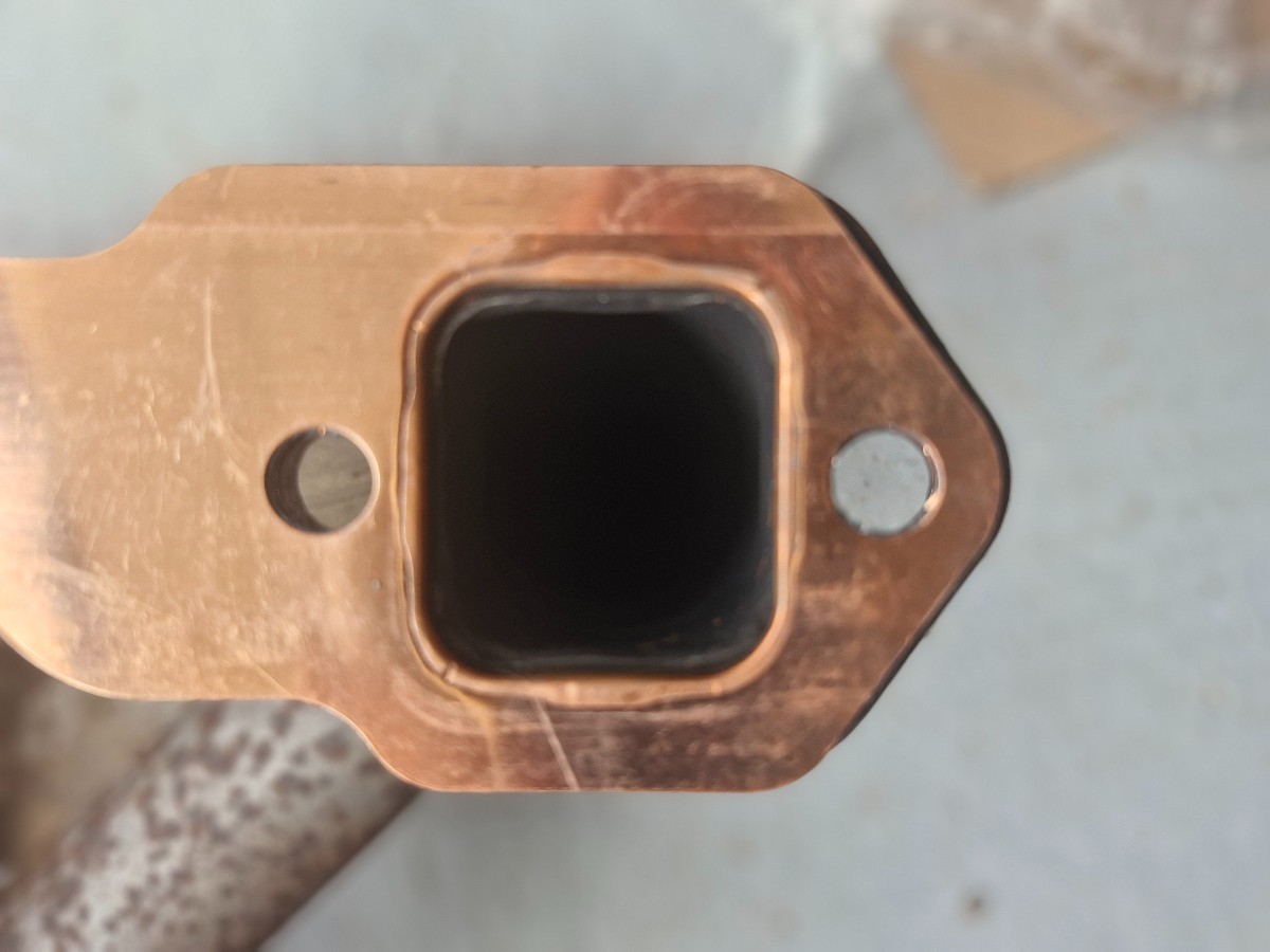

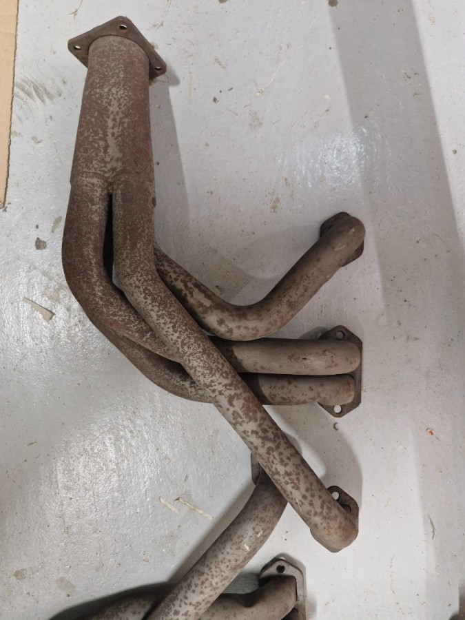

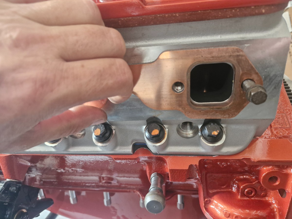

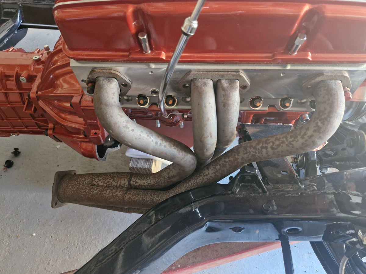

C'est au tour des 4/1. De vieilles versions, à en constater l'absence de liaison entre les 4 sorties de culasse et les platines à 4 trous pour l'extrémité. Je ne sais pas quel fabriquant les sortait à l'époque. Ils sont pas mal en passant juste comme il faut. Selection du joint: Bof..je ne suit pas inspiré. Ce sera du cuivre d'un seul tenant. Il n’y a rien à modifier. La suite, .. -traitement peinture HT (qui ne tiendra pas..). -Pose de bandes thermique ( qui valent ce qu’elles valent). -Traitement des bandes thermique. -Remplacement de la platine à 4 trous pas une 3 trous ., puis recoupe des extrémités pour mieux s'insérer sous la coque de la Vette.
