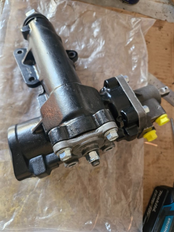

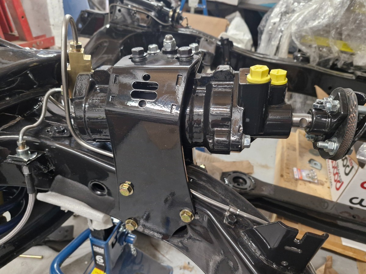

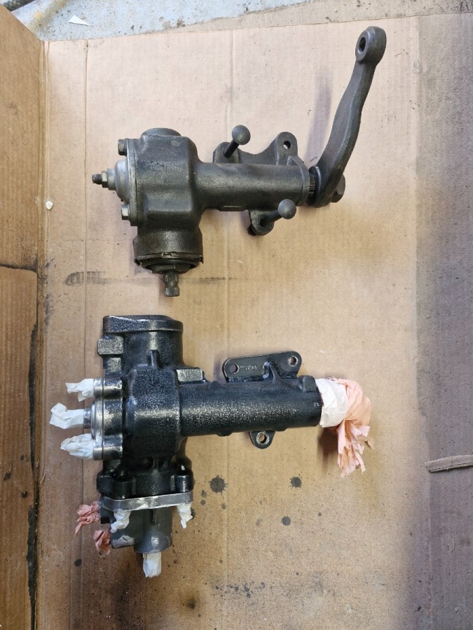

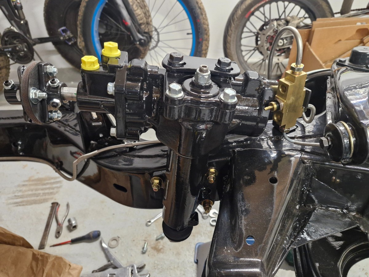

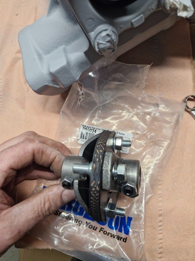

    Le boitier de direction. Comme le moteur est arrivé avec une pompe, je pense à mes vieux jours et la retraite qui arrive à grands pas 👣 avec son lot de tamalou. Du coup, je passe commande d'un boitier Borgeson. Passé les ruptures de stock fréquentes, Summit m'envoie un message pour la dispo du truc. Une fois lime les nombreux pètes lors de la remanufacturation, il passe en peinture. Le renfort lui aussi.
