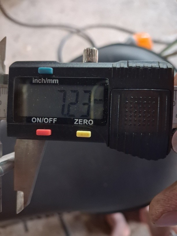

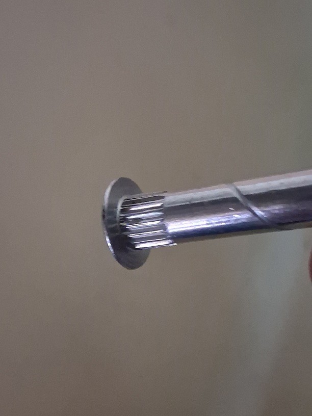

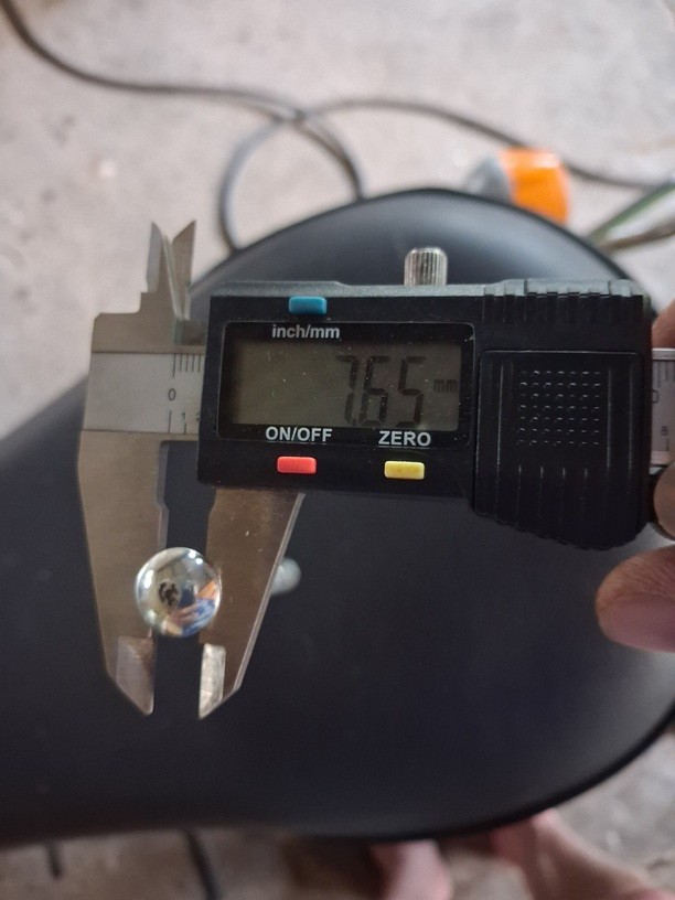

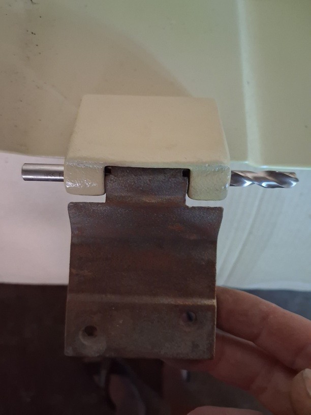

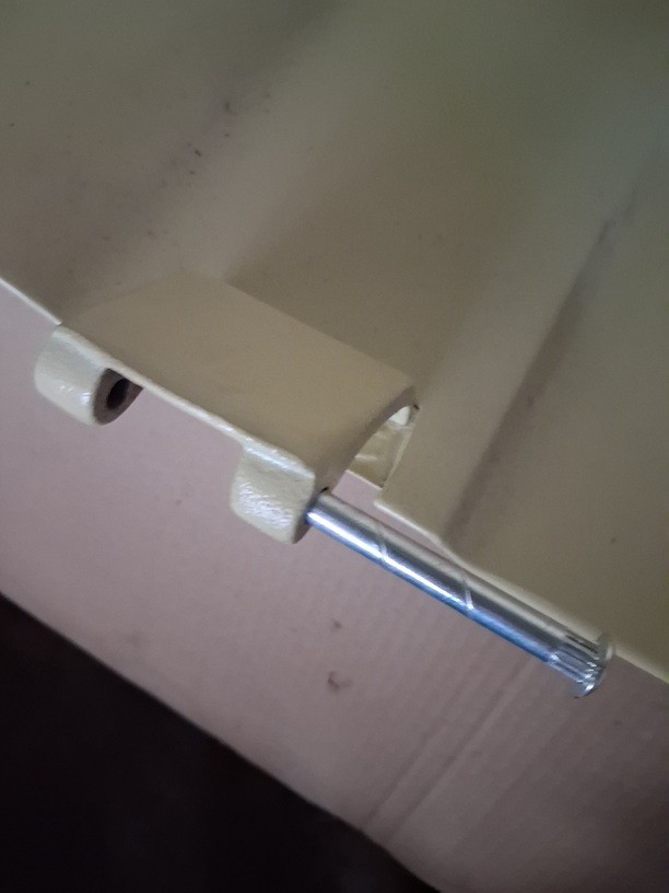

Maintenant que je suis jeune (retraité) au lieu d’être vieux (travailleur) j'ai le temps de reprendre les travaux sur le Ford ! j'ai les axes de charnières de portes à remplacer (jeu excessif) mes axes neufs font 7,23mm et 7,65 sous la tête. Bien sûr ils ne rentrent pas..Il faut que j'agrandisse les trous mais 7,5mm me semble trop. Je suppose qu'un foret en impérial de 9/32 (7,14mm) serait l'idéal mais peut on trouver çà à un prix raisonnable ?
