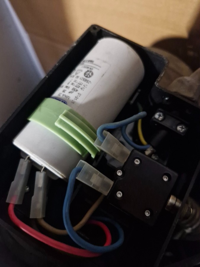

C'est fort probablement le condensateur . Mêmes symptômes sur le mien, Pchii, pchiii, geuuuuuwwwww.😀 il a 30 ans, depuis, nickel. C'est une piece qui ne coûte pas chère. En photo, le condo blanc. Avec les ref dessus tu trouve en ligne. - Today

il ne démarre pas ou s’arrête quelques secondes après avec le moteur électrique qui émet un fort bourdonnement électrique. Quand j'enlève la courroie (donc à vide ) le moteur éléc tourne bien...La pompe tourne à la main sans effort particulier mais en faisant un "plop plop" qu'elle ne faisait pas avant ( j'ai déculassé et rien vu de particulier)... Il a 25 ans... -

Il a quoi ton compresseur ? -
