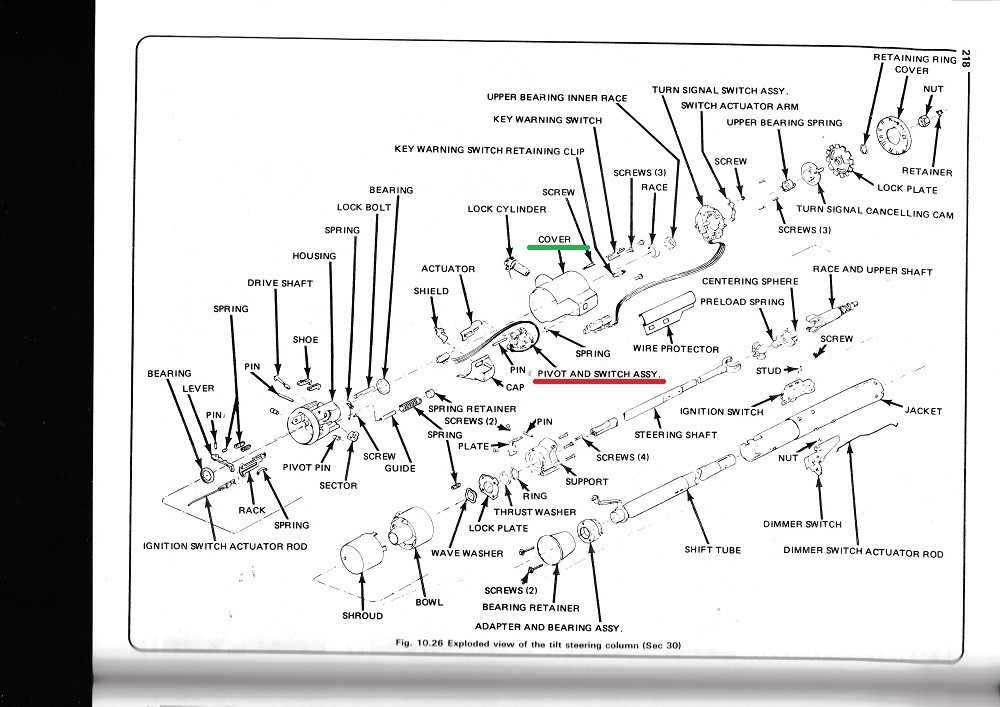

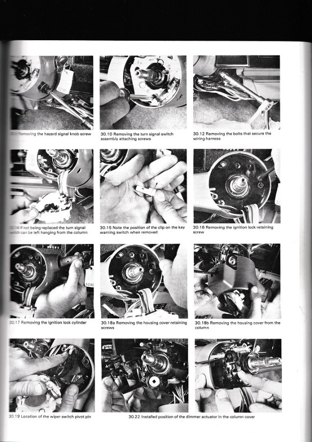

  3. Comme j'ai un peu de temps, je t'ai scanné la partie qui t'intéresse.... Sur cet éclaté, tu as soulignée en rouge la pièce qui commande les essuie-glace. Pour y accéder il faut déposer le "cover" repéré en vert et donc tout ce qu'il y a à droite du dessin, du "nut" et son "retainer" jusqu'au "cover" lui même... Quelques images pour te donner une idée de la procédure..... Je sais que ça ne vaut pas un "tuto" vidéo, mais c'est mieux que rien pour comprendre ce qu'il faut faire. Les deux dernières photos te montrent la pièce que tu dois changer.... Si c'est bien elle qui déconne....

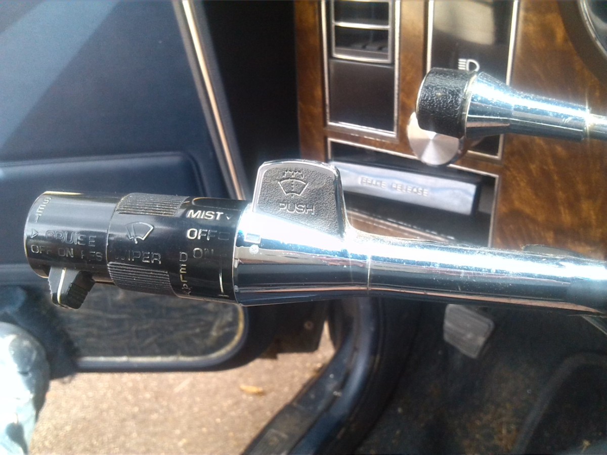

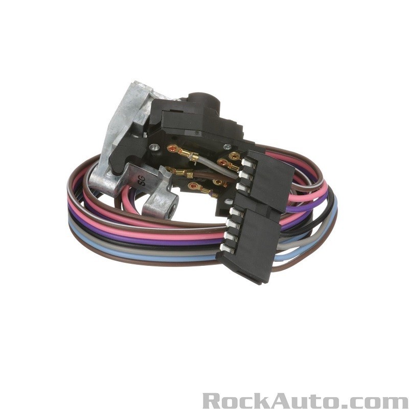

  4. Ce que tu nous montres, c'est la tige de commande du commodo. C'est pas elle qui fait les contacts pour les différentes fonctions, c'est le rôle du contacteur d'essuie-glace qui ressemble à ceci.... Tu en as de dispo sur rock-auto ( modèle avec balayage intermittent et volant inclinable ) https://www.rockauto.com/fr/catalog/buick,1981,skylark,2.8l+173cid+v6,1023668,electrical-switch+&+relay,wiper+/+washer+switch,4856 Pour sortir le levier, c'est pas compliqué il faut le tirer dans l'axe, mais pour sortir le commodo, c'est une autre histoire. Il faut déposer le carénage qui entoure la colonne de direction, donc dépose du volant, du contacteur à clé et du bouton du warning et après, ben il vaut mieux avoir le livre pour continuer...

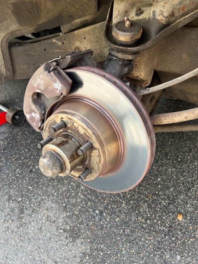

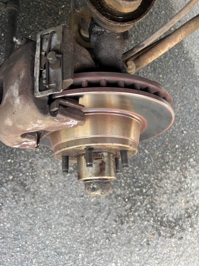

  13. pour moi le disque à l'air bien. regarde en effet si il n'est pas voilé mais un disque de frein ne craint pas la chaleur c'est son rôle de l'encaisser. ( sans parler du fait que pour le faire il faut bien le chauffer )
  14. D’accord je note.. je n’ai voulu prendre aucun risque étant accompagné de madame et de notre fille ..

  18. La dernière semaine
  19. Apparemment les essuie glaces se sont arrêtés un instant et en position éteint normal (pas au milieu du par brise) De plus le "Delay" ne fonctionne pas peu importe la position, donc à mon avis c'est bien le comodo.
  20. L'époque où fb etc n'était pas me manque et vous me manquez ❤️❤️
  21. Hello, mes essuie glaces ne s'arrêtent plus comme ça d'un coup, soit c'est le moteur (j'y crois pas, mais on ne sait jamais) soit c'est le comodo (à mon avis) comme sur la photo, en plus un cerclage plastique qui sort du comodo, sait pas trop ce que c'est. Sur internet j'ai vu qu'il suffit de tirer dessus et ensuite ? Déjà faudrait être sur de la panne.

  26. Je ne veut pas dire de bêtise , mais si ton disque n'est pas voilé , tu peut continué avec celui ci . A voir avec d'autre personnes
  27. J’ajoute à la commande ! D’après vous le disque est mort, a-t-il trop chauffé selon la couleur que vous pouvez voir ? Merci
