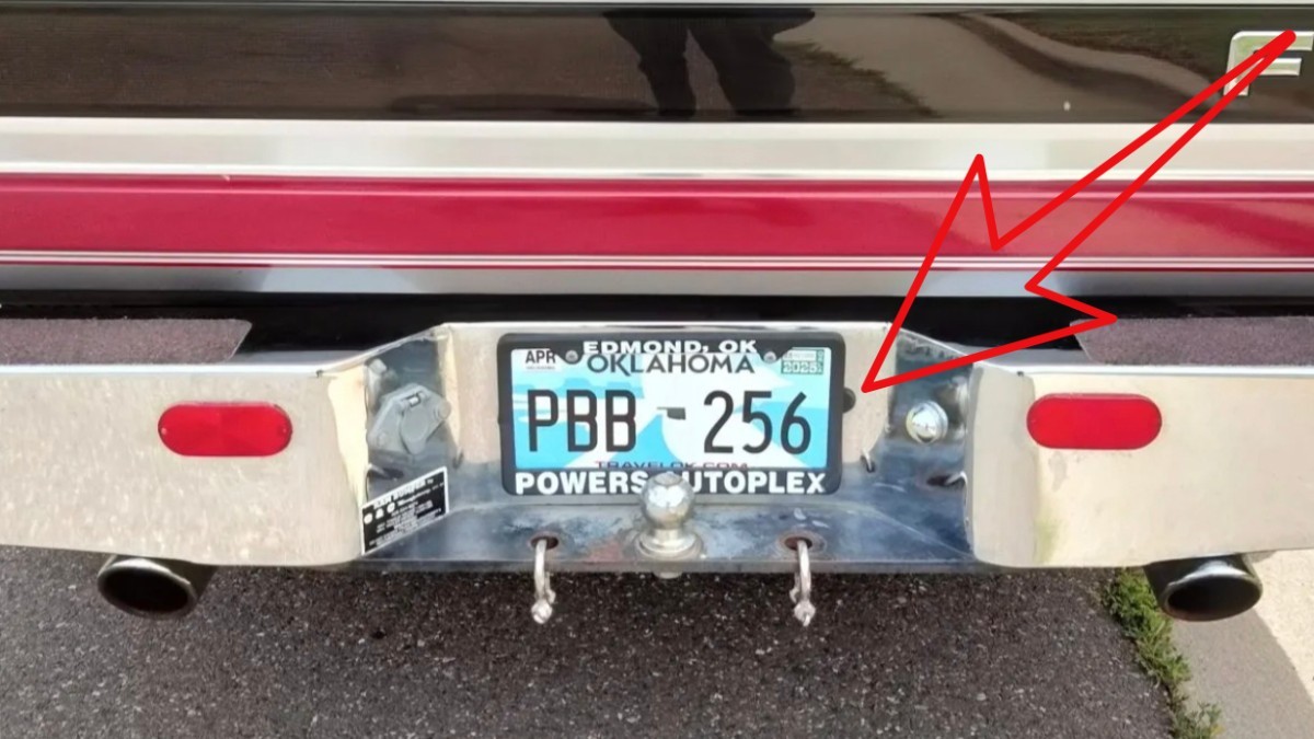

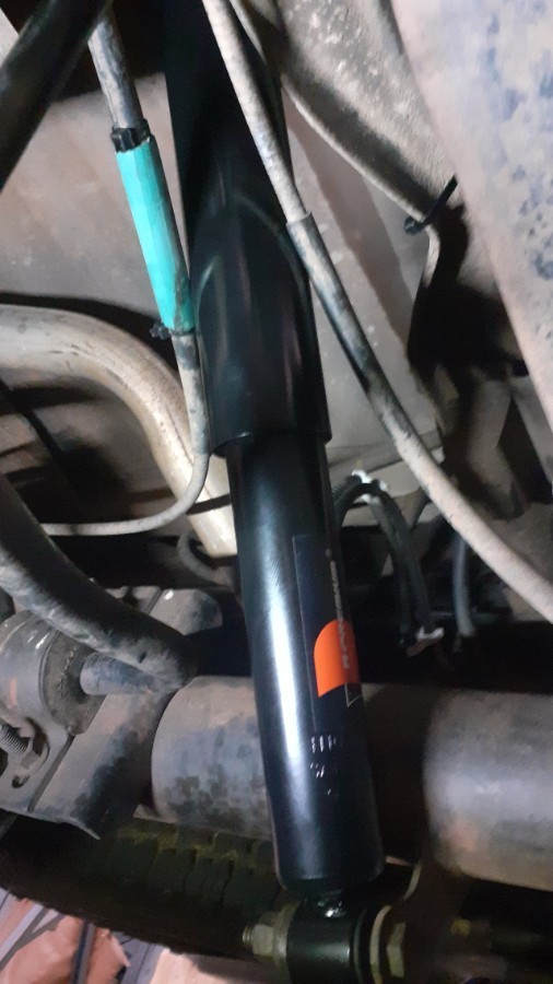

Suite et fin (pour l’instant ) des travaux sur le F-150. Comme indiqué plus haut, vue la taille du bestiau, l’installation d’une caméra de recul a semblé utile. Un trou dans le pare-choc arrière passait imprudemment par là : il a servi de réceptacle à la caméra : Tout le montage s’est fait sans aucun perçage de la caisse. Et ça marche Je posterai une vidéo du fonctionnement de la nouvelle radio. Les amortisseurs arrières (d’époque ??) : ont profité d’un rajeunissement. Les nouveaux amortos proviennent.... de Chine : C’est posé : A suivre...
