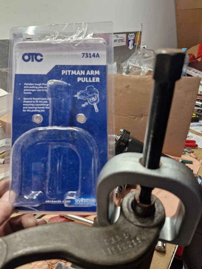

    Retrait du bras de l'ancien boitier. L'outil que j'ai attendu longtemps sur la Zone, n'ai jamais arrivé. Ebay m'a dépanné. Ce "chantier" est depuis le début largement rythmé pas les commandes qui n'arrive pas, ne sont pas conformes ou bien encore depuis peu, contrariés (comme moi) par des règles débiles pour des certificats prouvant l'absence d'acier Russe que Rockauto et ses fournisseurs doivent présenter. Franchement, pour revenir à L'outil, ça va tout seul. Un coup de decapeur thermique et ca vient. J́’en profite pour renover la rotule de liaison et préparer le reste.
