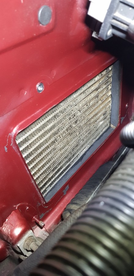

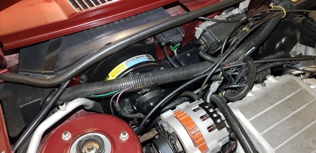

Épilogue: Objectif atteint: J'ai enfin de l'air dans cette bagnole, ça pulse à bloc...le top! Impatient de voir en roulant. Ça valait la peine de s'enquiquiner. Aucune idée d'ou venait cette mega-couche de crasse, je ne saurais probablement jamais donc je ne vais pas chercher trop longtemps...et pour la clim je vais la confier à un copain qui connait ça nettement mieux que moi, mais c'est presque facultatif, je vais lui demander de la tirer au vide et de tenter une recharge, si ça fuit ça restera vide et basta. Merci pour votre aide en tout cas, et ravi d'avoir récupéré la ventil!

les clim modernes ont le filtre d'habitacle facile à remplacer. Les anciennes clim n'ont aucun filtre à part le faisceau de l’évaporateur ... Donc ça marche très longtemps avant que ça coince. Sur ma Cad j'ai pu voir que tout est nickel mais elle n'a que 83000 kms, encore heureux !
Curieuse quand même cette croute comme si quelqu'un l'avait mise, surtout qu'on en voit pas ailleurs. une fuite d'huile de condenseur ça m'est arrivé, mais ça fait pas un film comme ça, pas à ce point là même si tout reste possible ! On dirait que quelqu'un a badigeonné un genre de blackson ou une cire corps creux. Perso j'aurai pris les pressions, si jamais il est percé faudra le remplacer comme dit exNISSAN.

Bonjour , Je rejoint la majorité sur le fait que ça ressemble sacrément a des vapeurs d'huile qui ont été aspirées/poussées dans les alvéoles et se sont solidifiées en se collant avec la poussière . Maintenant ,la question : d'où viennent-elles ??? -si tu as une possibilité de fuite (ou ancienne fuite) d'huile moteur en très grande proximité ce peut-être la cause (genre durite recyclage vapeurs percée ou bouchon remplissage non-remis dans le passé de l'auto et réparé par la suite .J'imagine que dans ce cas , le pulseur d'air (qui semble etre en amont ) serait aussi couvert de gras ? Si cette hypothèse ne tient pas , alors il s'agit peut -être d'une micro -fuite du liquide frigorigène à cet endroit et qui s'est répandue après plusieurs recharges .Le gaz des clim transporte de l'huile (de type PAG ) destinée à lubrifier le compresseur et une fuite aurait pu répandre l'huile (en même temps qu'une perte de gaz ),et dans ce cas inutile de nettoyer le condenseur qui serait à changer. ->peut-etre trouver un moyen simple de checker sous-pression l'étanchéité du circuit pour s'en assurer ?
Je viens de comprendre, sur les photos c'est l'extérieur de l'évaporateur ! Effectivement le nid d'abeilles est complètement bouché, y a rien qui peut s'évaporer... . Je croyais que c'était bouché de l'intérieur. Effectivement le nettoyage Ad Hoc y a que ça.

Je plussoie, aucune forme d'idée, j'avais encore jamais vu ça. Je pense comme toi à des vapeurs d'huile.
Bon, alors: Solution? -Fabriquer de la motivation, tout démonter (alternateur y compris, on est pas à ça près après tout...), se péter le dos. Faire un essai de nettoyage à travers le trou du pulseur, déposé, avec un pinceau coudé à poils durs imbibé de nettoyant freins et constater que même si c'est long, ça semble fonctionner. Continuer de tout démonter. -Brosser lentement cm par cm le faisceau de l'évaporateur au pinceau imbibé, gratter les coins les plus coriaces au picot de dentiste, ramasser les paquets de merdouille en simultané, avoir mal au dos (encore, beaucoup). J'en suis à la moitié, mais c'était par le côté le plus accessible... La suite (et fin j'espère) demain! Je suis surpris d'avoir trouvé une solution, et à mon avis ça devrait faire une sacrée différence...il me tarde de voir le résultat!
Faudra qu'on m'explique comment colmater un évaporateur ainsi ! On dirait du bitume soigneusement appliqué sur l'ensemble des ailettes ! Des projections récurrentes d'huile qui auraient séchées avec le temps ? Impossible à nettoyer correctement sans le percer et abîmer les fragiles ailettes à mon avis. Il n'y a plus qu'à acheter un neuf et reconstruire la voiture qui va autour, tellement l'accès est mer...ique. 😁

Oui mais là tu nous montres l'intérieur de l'évaporateur, or il n'y pas d'eau dans un évaporateur, que du gaz, on voit mal ce qui aurait pu le boucher... Faut pas confondre le circuit de gaz interne et les condensats qui se forment à l'extérieur de l'évaporateur par différentiel de température chaud/froid. Une bouteille d'eau glacée mise en plein soleil produira un condensat externe sur la bouteille. La clim et le chauffage de la voiture par l'eau du radiateur moteur sont 2 circuits complétement différents, ils ne se mélangent à aucun moment. Personne ne pourra te dire si ton évaporateur est correct, rempli le d'eau et attend de voir si il fuit ou met un tuyau d'eau à l'entrée et voit à quelle vitesse ça sort. Le gaz qui est comprimé par le compresseur s'échauffe et produit une certaine d'humidité qui est piégée par une bouteille déshydrateur afin que le gaz reste bien sec.
