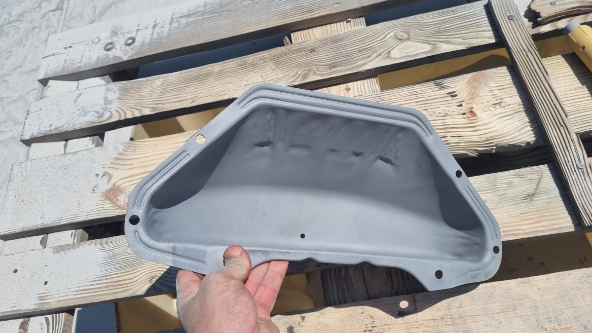

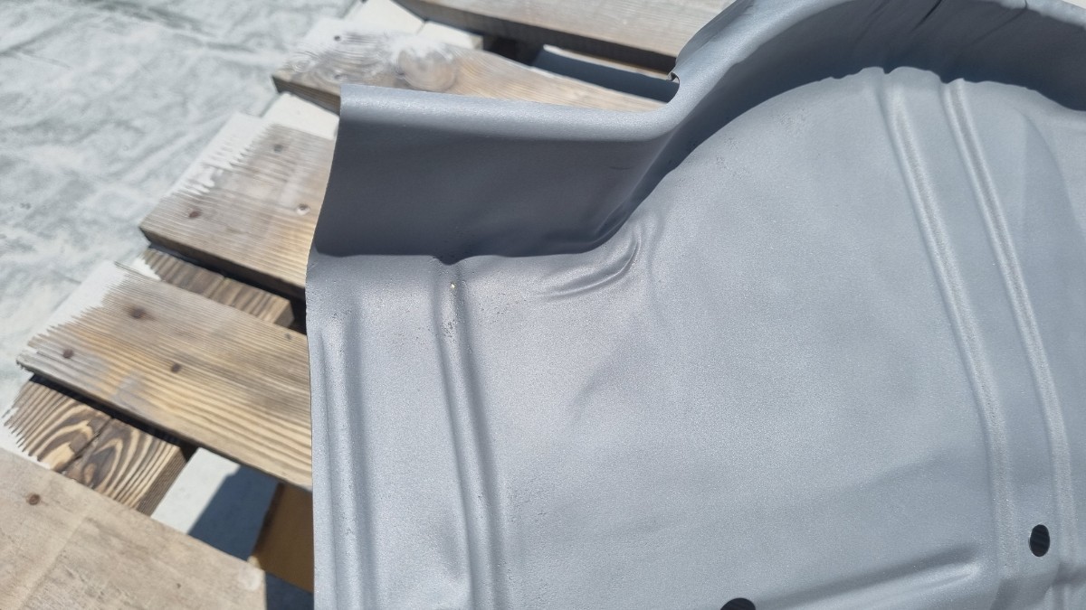

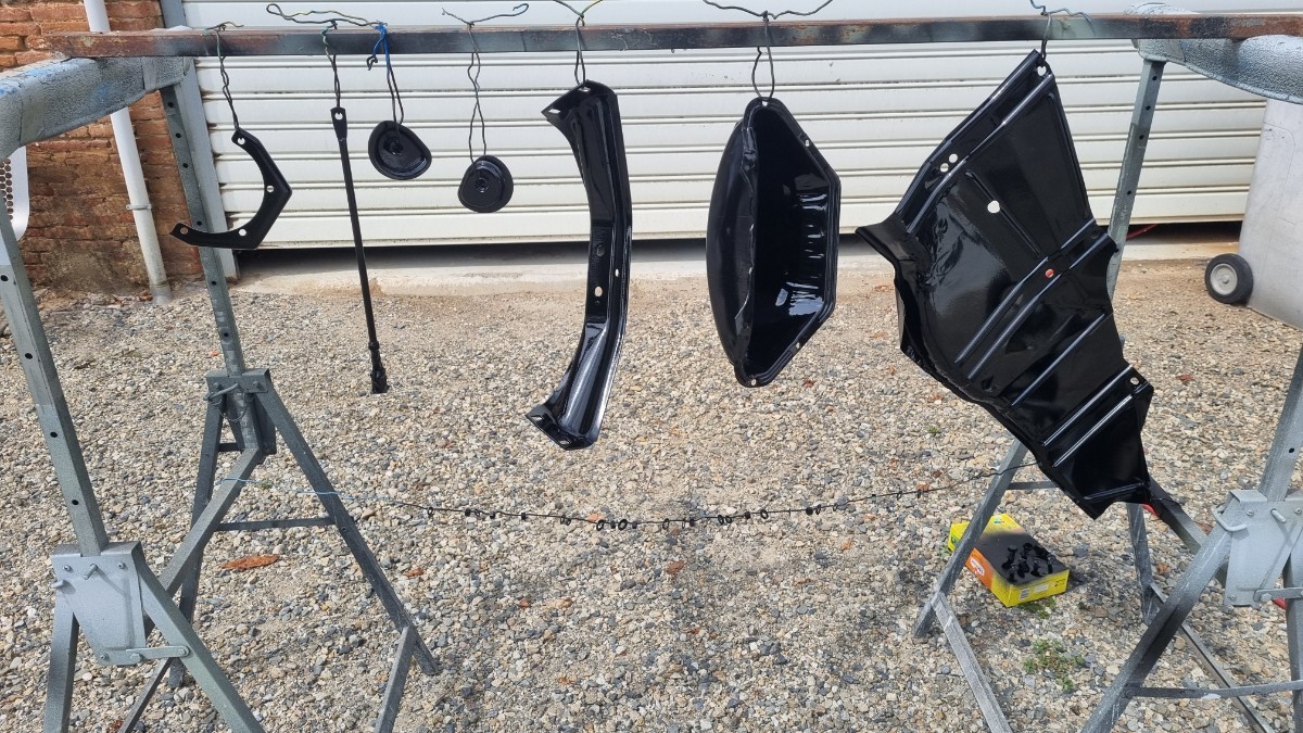

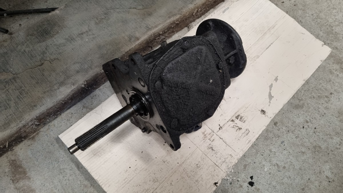

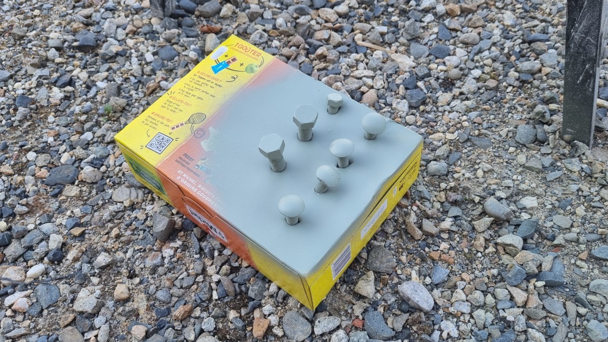

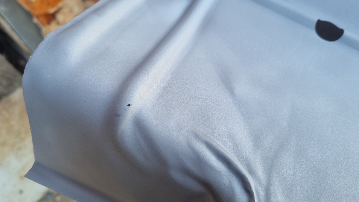

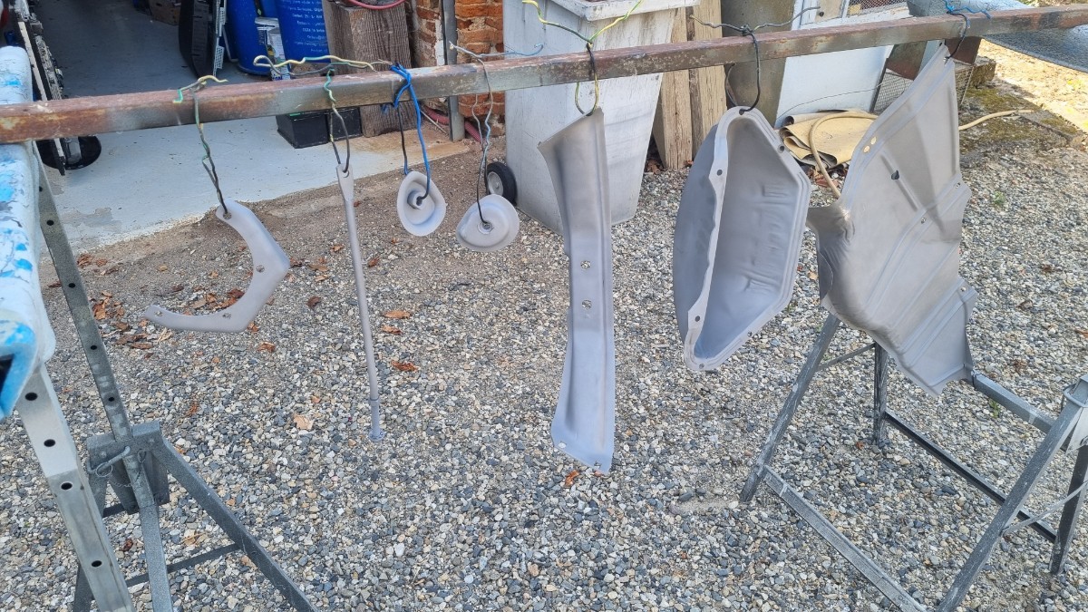

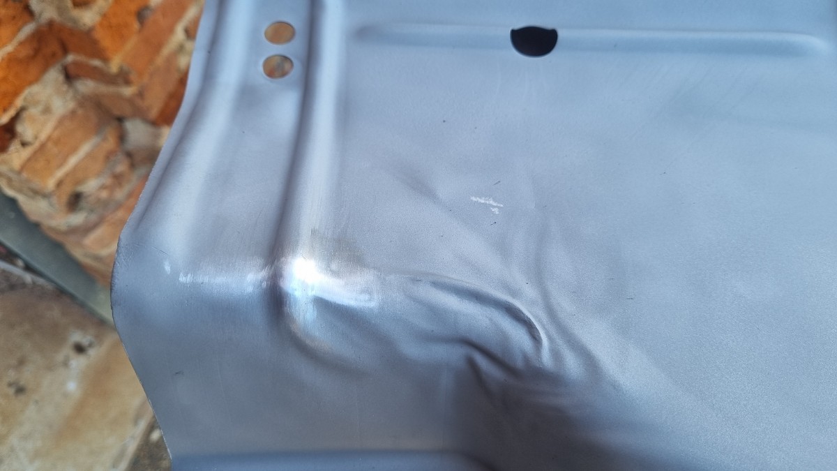

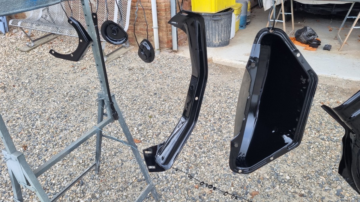

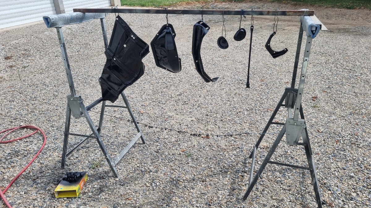

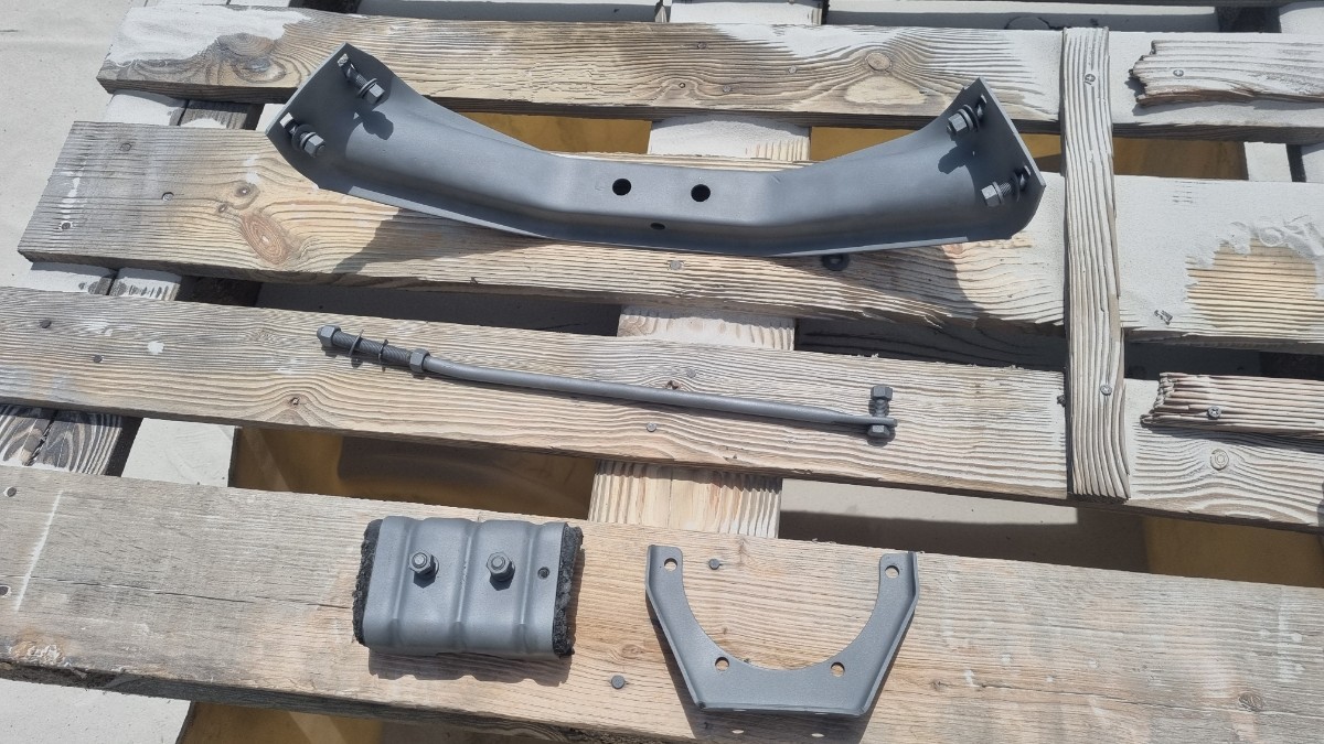

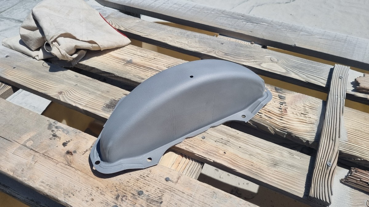

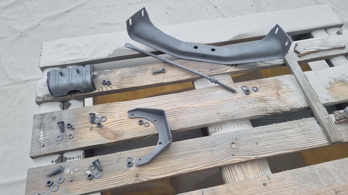

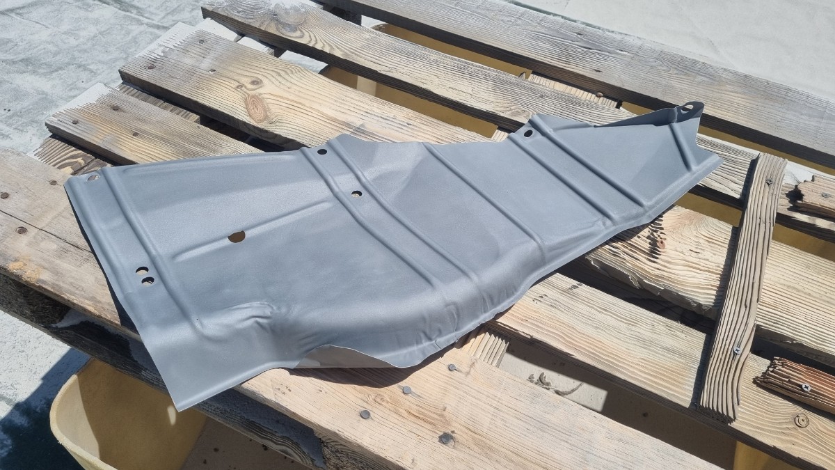

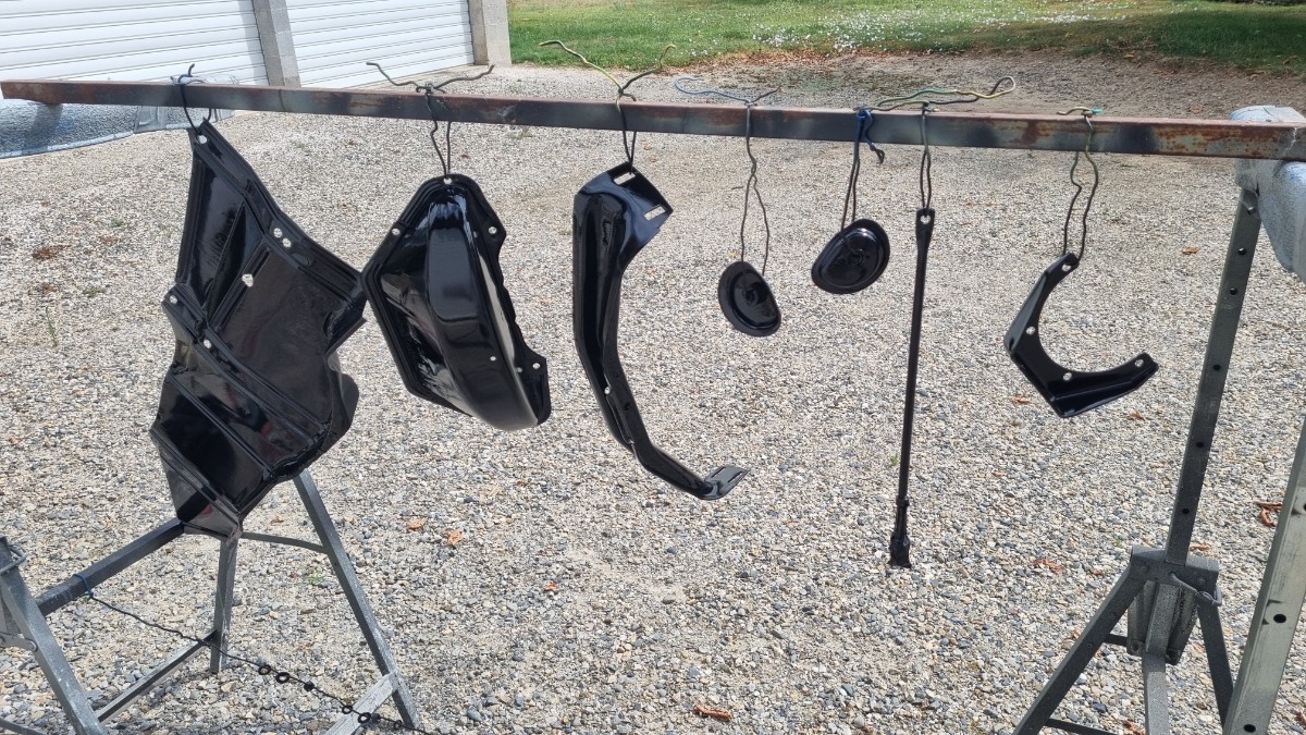

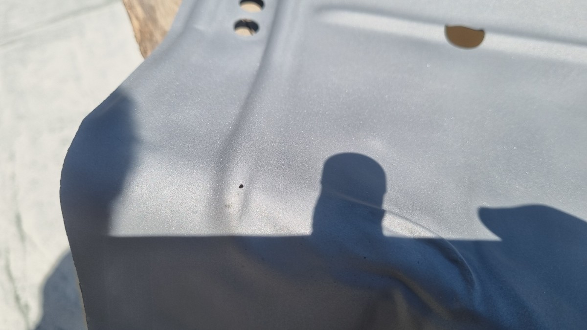

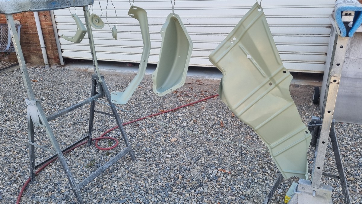

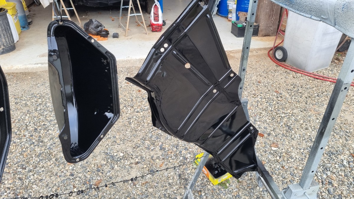

  2. Ensuite réparation du petit troue du carter avec un point de soudure Ensuite je prépare tout pour la mise en apprêt Mise en apprêt phosphatant Puis mise en peinture

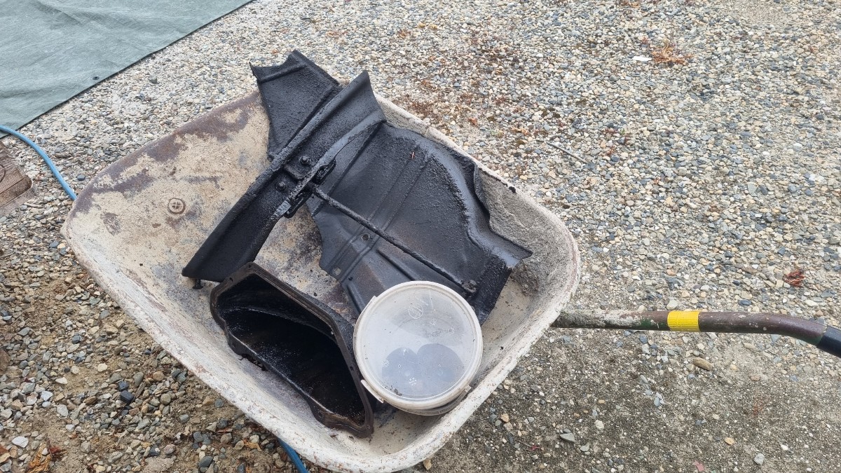

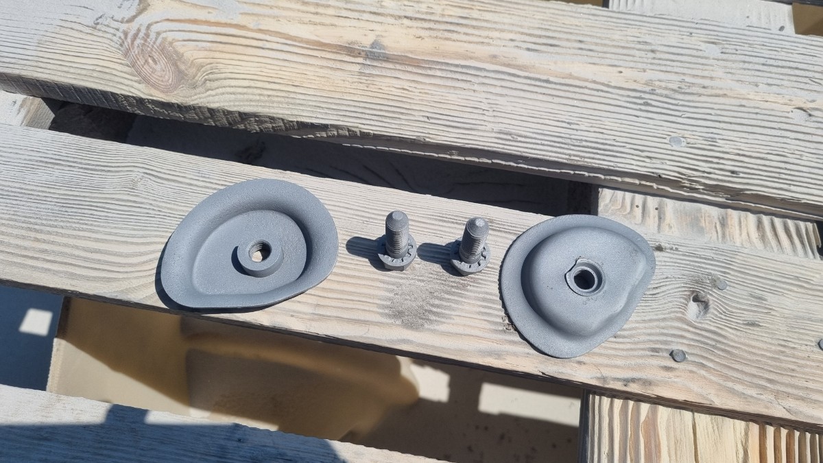

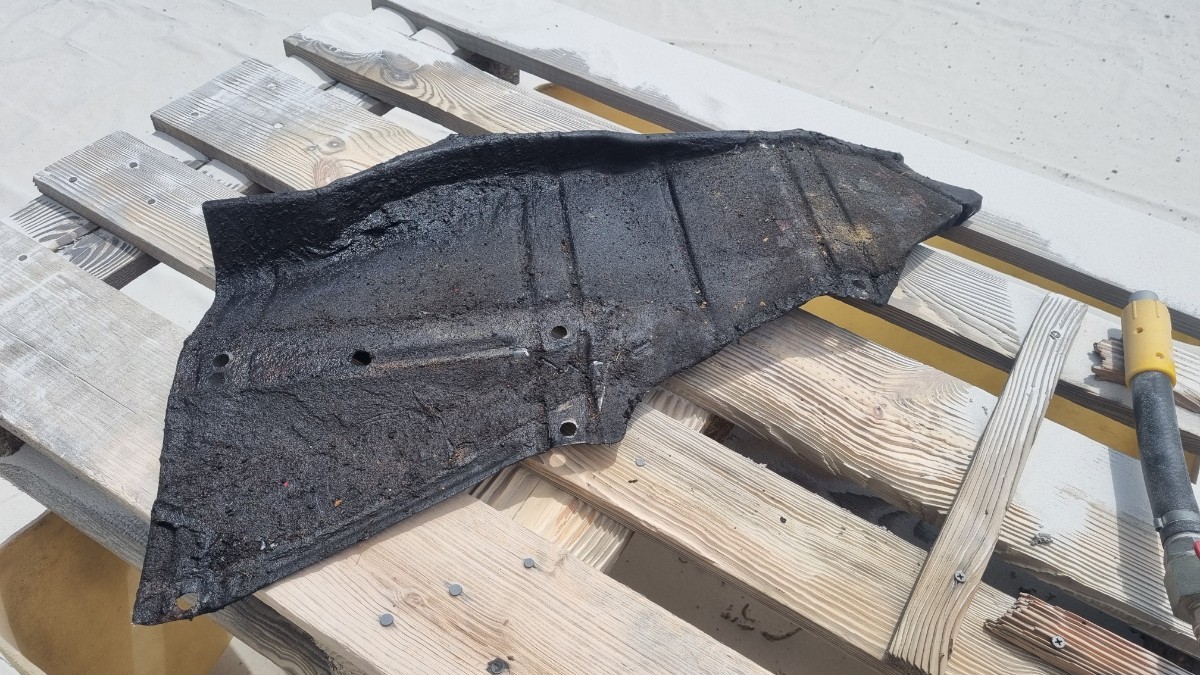

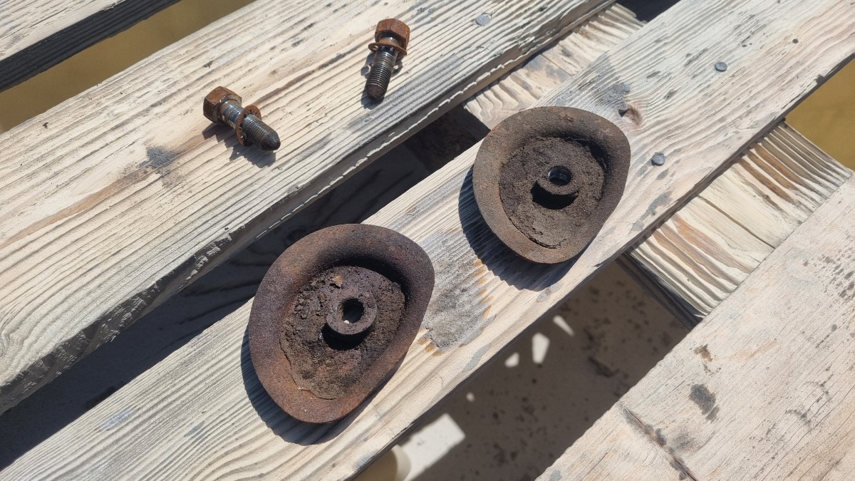

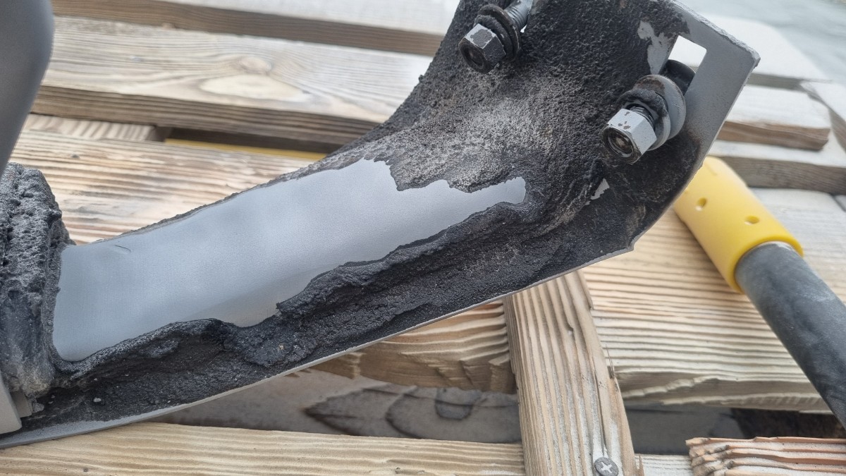

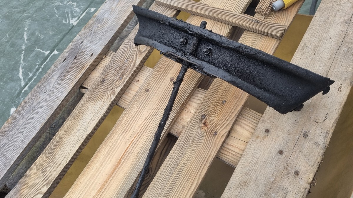

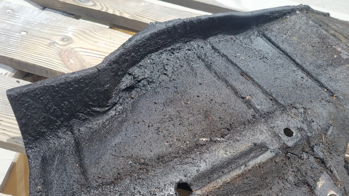

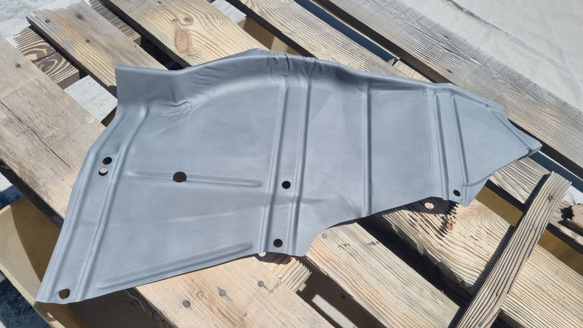

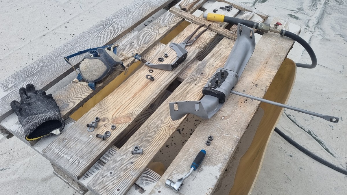

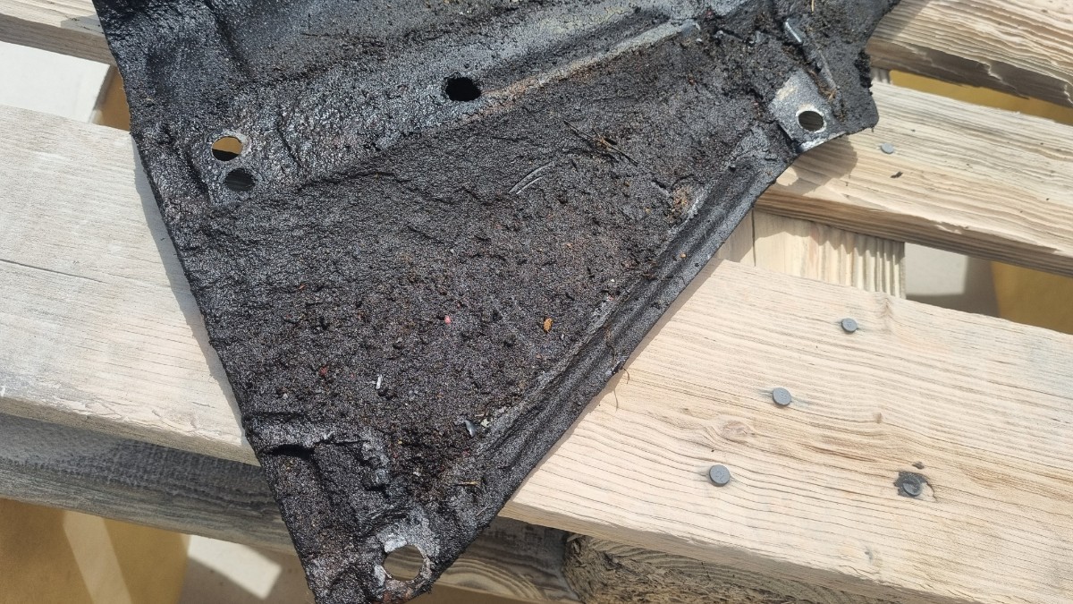

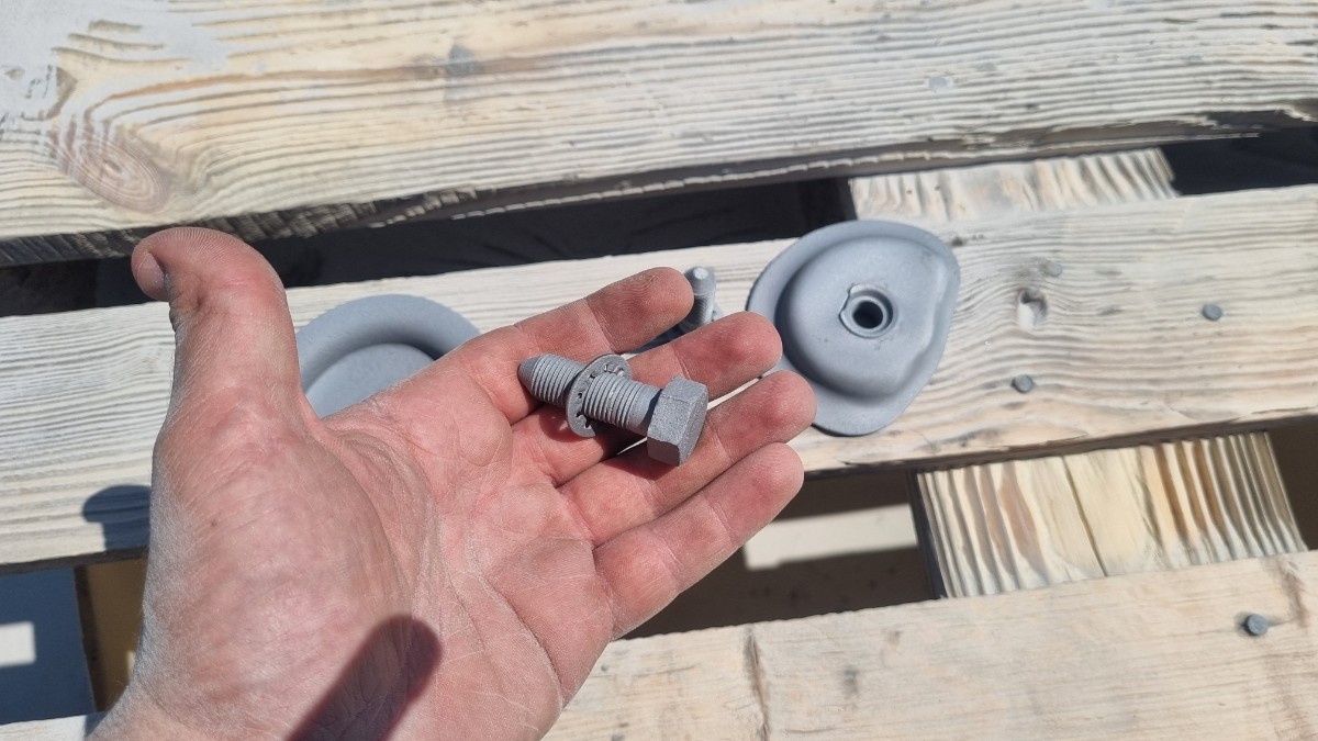

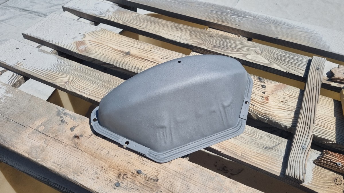

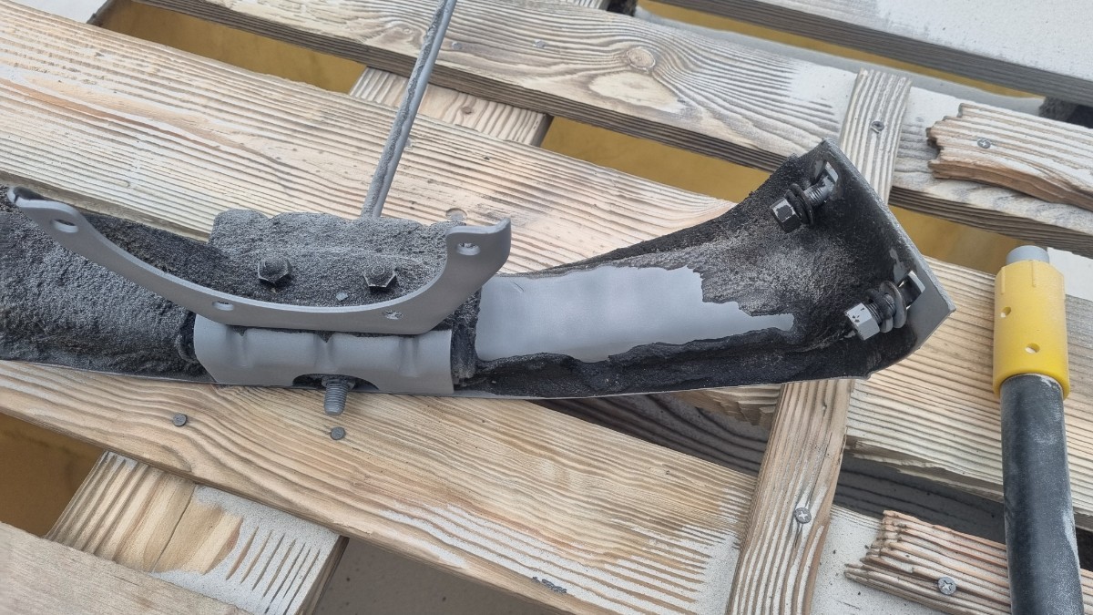

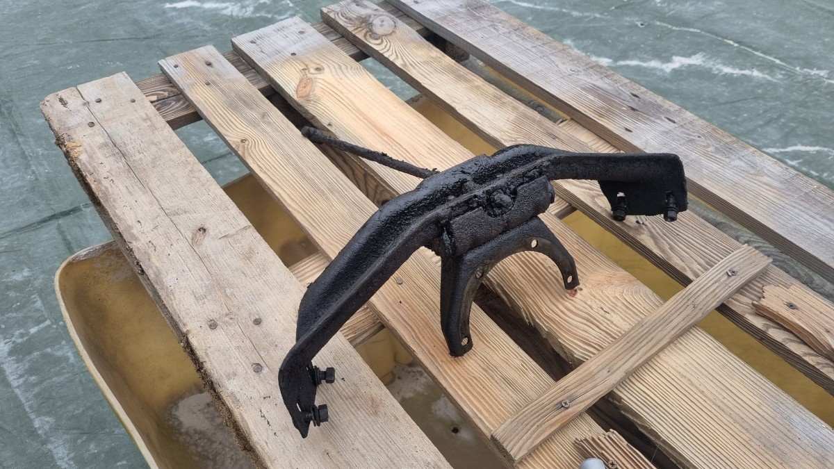

  3. Mais avant de remonté l'embrayage neuf , il y a quand même pas mal de boulot avant . Et pour commencé , un sablage des pièces démonté ne sera pas du luxe Les pièces étaient bien grasse Je commence a sablé , et on voit déjà une nette différence Démontage du silent-bloc de boite puis je termine de sablé la traverse Puis sablage du carter A par ce tout petit troue , le carter est en très bon état Puis sablage du carter de l'embrayage et du volant moteur Puis des platine de fixation des amortisseurs Ça c'est fait

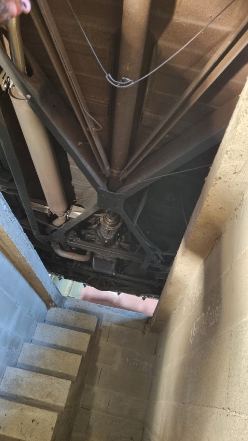

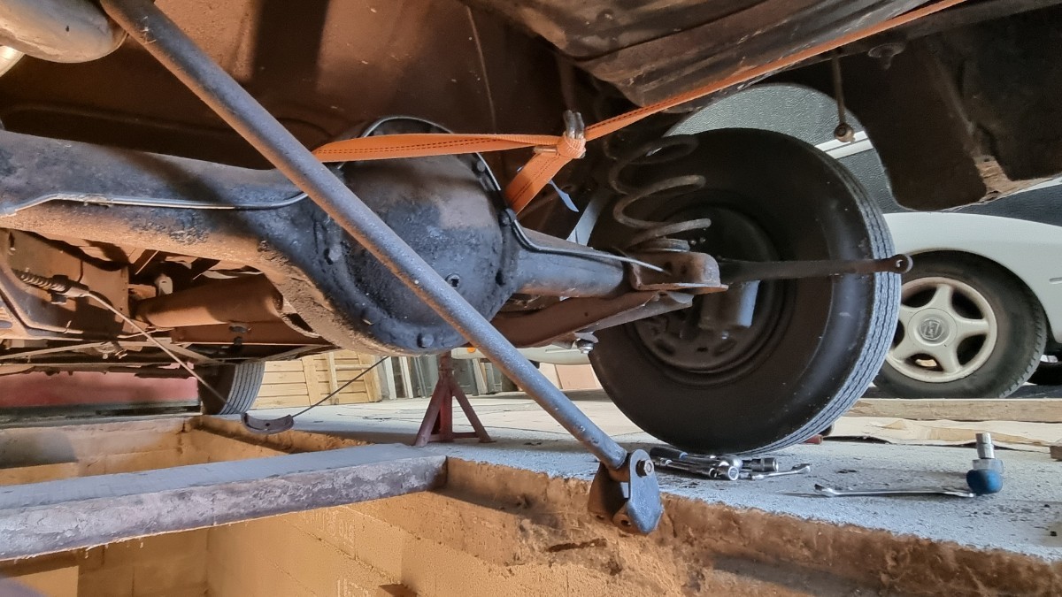

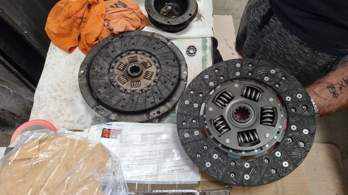

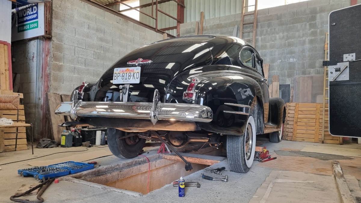

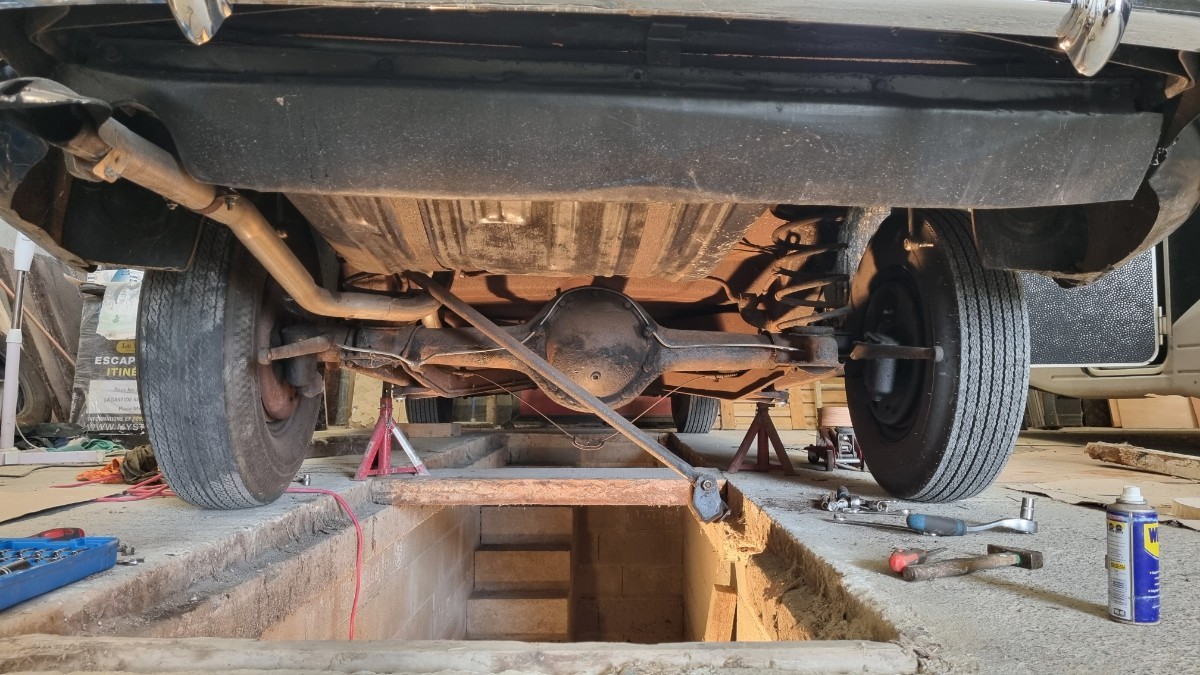

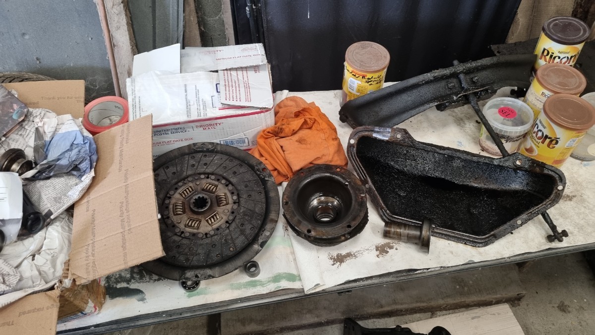

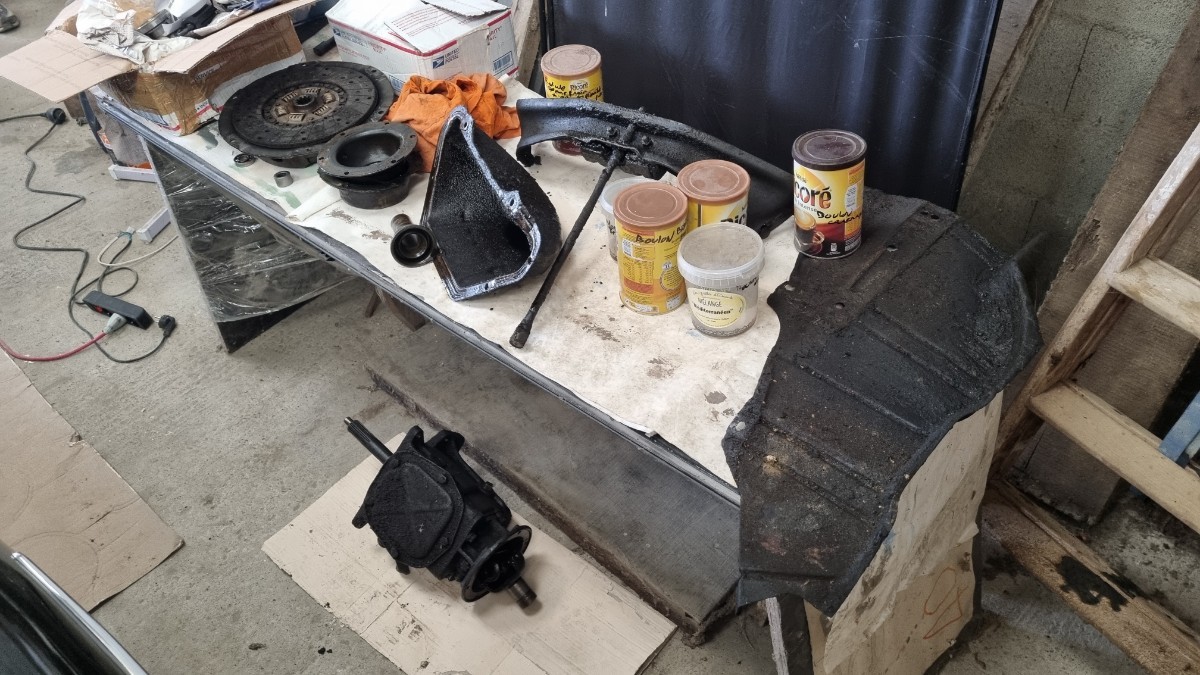

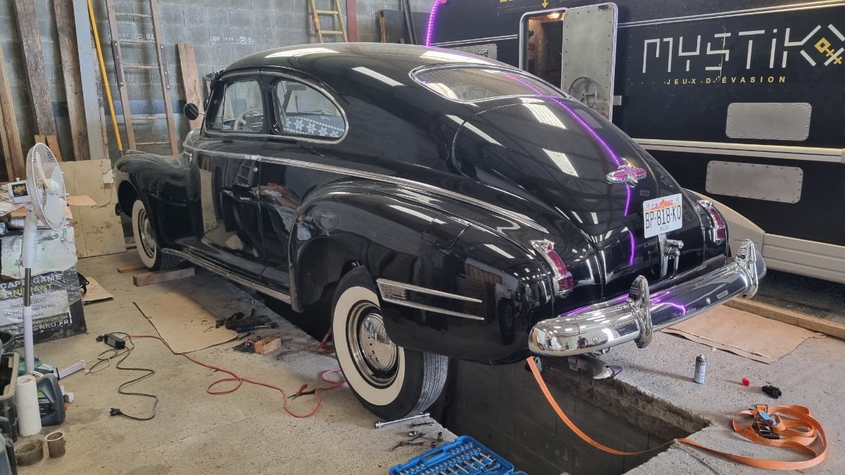

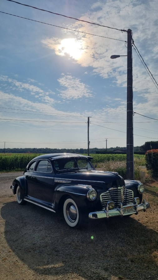

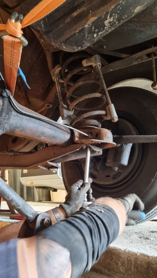

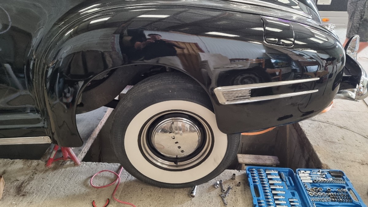

  4. Bonsoir a tous , voila quelques nouvelles de la Buick 41 . On a donc travailler sur le changement de l’embrayage , pour deux raisons . Depuis que mes parents on la voiture quand on fait un démarrage et que l'on embraye pour mettre la première , si le régime est bas ou normal la voiture tremble pour ce lancer et il faut légèrement la monter en régime pour qu'elle ne tremble pas . Puis depuis quelques temps , et de plus en plus , un gros sifflement s'entendais , comme un roulement . Et cela vient normalement du roulement qui est le guide du bout de l'arbre de la boite a vitesse fixé sur le volant moteur . A par ça l'embrayage ne ciré pas , il fonctionnait bien . On emmène donc la Buick chez un voisin qui a une fosse plus longue que la notre pour pouvoir faire les travaux . Les dessous de madame Pour pouvoir changer l'embrayage , il faut forcément sortir la boite a vitesse , et pour sortir la boite a vitesse il faut désaccouplé l'arbre de transmission . Sauf que sur ce modèle l'arbre de transmission est fixé au pont et est soudé au tirant du pont , et l'arbre de transmission est fixe il ne bouge pas , c'est un axe a l’intérieur du tube de l'arbre qui bouge . Donc pour désaccouplé l'arbre de transmission il faut reculé le pont de 50 cm environ . On met donc la Buick asse haute a l’arrière pour tiré le pont . On démonte le flexible de frein qui relie les deux canalisation de frein entre le celui fixé au châssis et l'autre fixé sur un des tirants du pont , on déconnecte les deux boitier au roue qui fonctionne avec les amortisseur et on démonte la barre Panard au niveau de la fixation sur le pont . En fait le pont est surtout fixé par la boite a vitesse . Puis on accroche une sangle a l'attelage du camion , mais rassuré vous on a pas tiré le pont avec le camion , c'est pour avoir un point d'encrage . Le pont est tiré par le cliqué de la sangle Sur le modèle de 1942 il n'y a pas besoins de déconnecté les amortisseur , mais on ne savais pas pour le modèle de 1941 . On a donc essayé , mais ce n'étais pas suffisant , il a donc fallu déconnecté aussi les amortisseur Le pont est reculé suffisamment pour sortir la boite a vitesse , la place est prévu a l’intérieur des ailes pour reculé le pont La boite est maintenant sortie , on peut voir que dessous c'est bien gras et que les plancher on de la rouille de surface ( oui seulement de surface , et on était bien content ) Comparaison du vieux et nouveau disques d'embrayage
