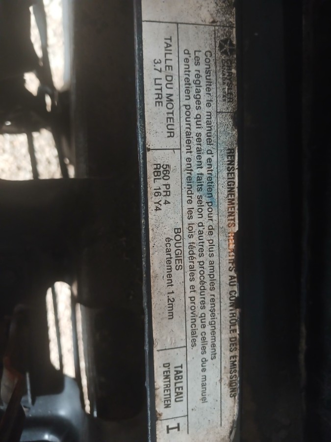

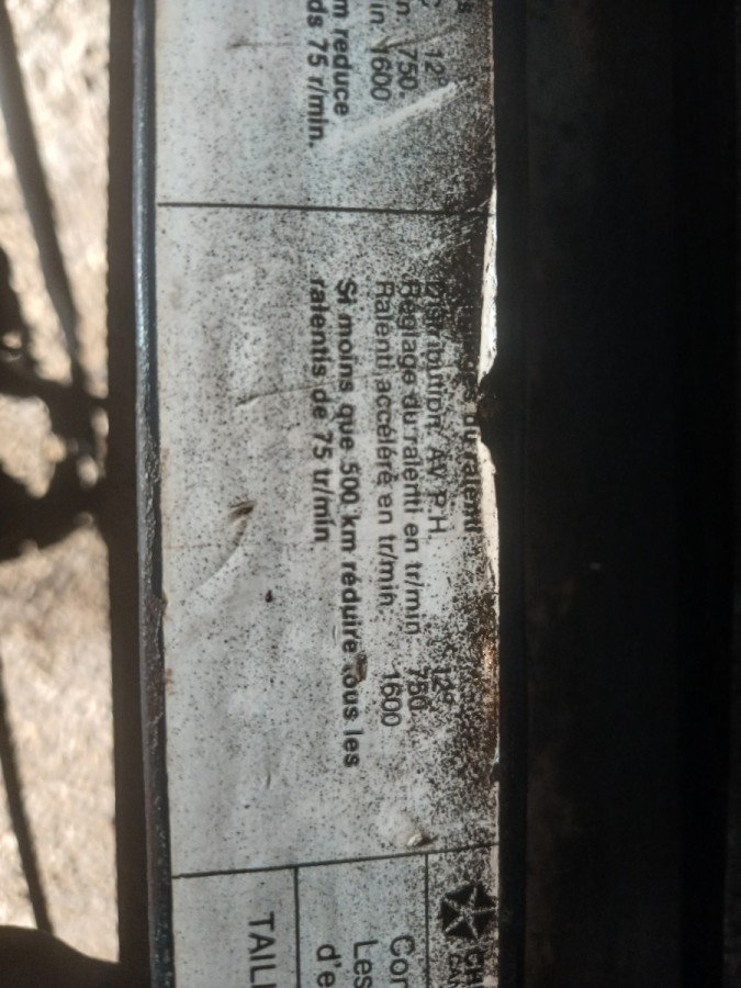

Salut Eddy alors mon moteur c’est le petit slant 6 170ci et il y’a un pompe a eau qui fonctionne par courroie (très basique) merci pour le degrés d’avance à l’allumage j’en parlerai au mécano quand il rentrera de vacances 😅 Tu ne sais pas faire ? Ce n'est pas bien compliqué, et une lampe stroboscopique ça coûte 20 minutes de MO chez le mécano. Si j'étais près de chez toi, je te le ferais contre une pinte de bière / cacahuètes salées alors j’avoue que j’ai pas le matériel et je ne sais pas faire non plus … même si le mécano a mis un coup de Blanco pour le PMH la dernière fois et que du coup je pense qu’avec le matériel c’est pas si compliqué mais bon ! effectivement dommage car en ce moment la bière est bien fraîche et j’ai des cacahuètes 😜

Ici, l'important n'est pas tant le réglage au ralenti que la vérification que l'avance centrifuge fait bien son boulot : la voiture chauffe quand elle roule, c'est ça qui est anormal avec un radiateur en bon état. Tu ne sais pas faire ? Ce n'est pas bien compliqué, et une lampe stroboscopique ça coûte 20 minutes de MO chez le mécano. Si j'étais près de chez toi, je te le ferais contre une pinte de bière / cacahuètes salées .
Reglage a 12° pour mon Slant6 super.

Une hypothèse : manque d'avance à l'allumage, ce qui fait effectivement chauffer le moteur. A vérifier avec une lampe stroboscopique, au ralenti mais aussi et surtout à tous les régimes : à partir de 2000 tours, l'avance doit dépasser 35 degrés. Si la poulie n'a pas (ou pas assez) de graduations d'avance pour cette mesure, en faire à la peinture blanche ou au "blanco" d'écolier, en utilisant un mètre de couturière et une règle de trois (le tour du damper = 360 degrés). Une graduation tous les 10 degrés suffit largement. C'est plus facile et plus précis sur un damper déposé, et là on peut même faire des marques au pointeau (une marque à 10°, 2 marques à 20° etc.).
