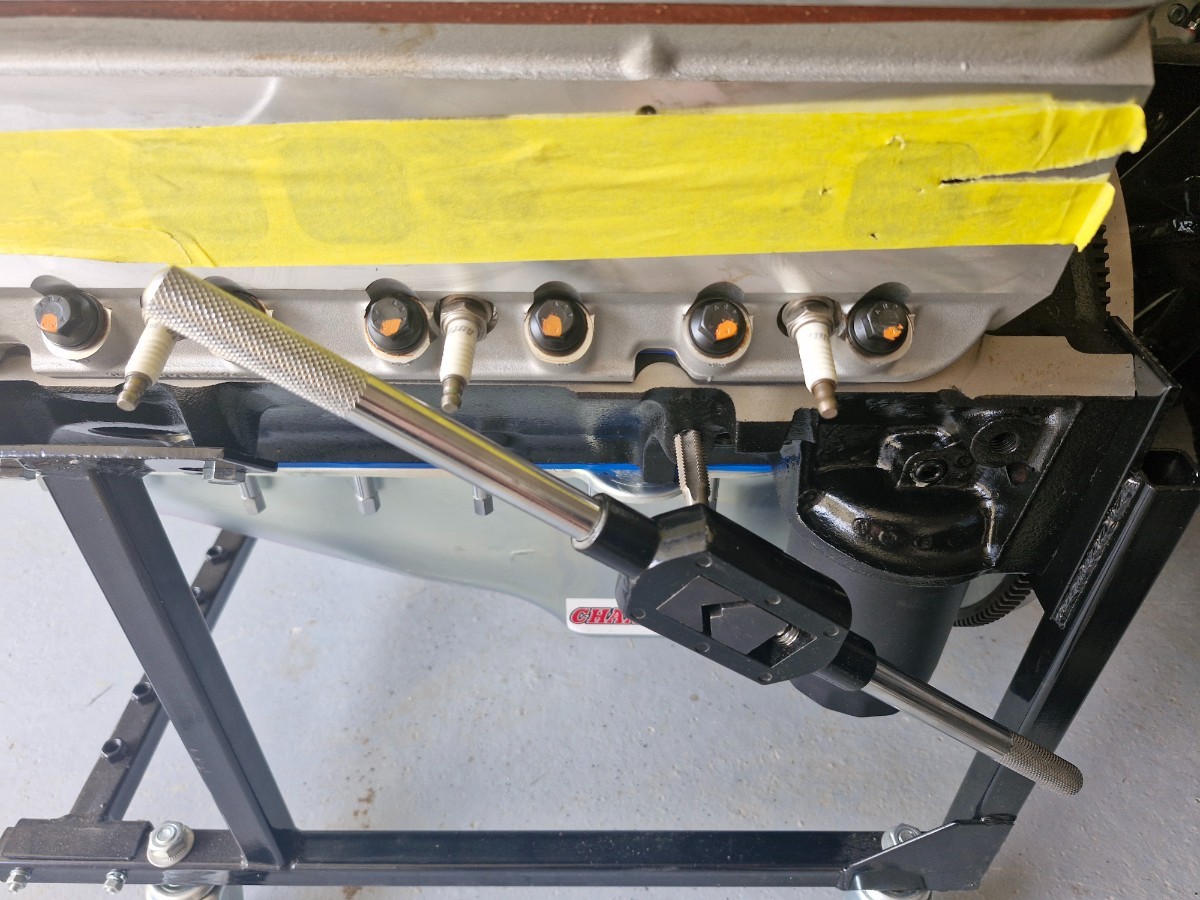

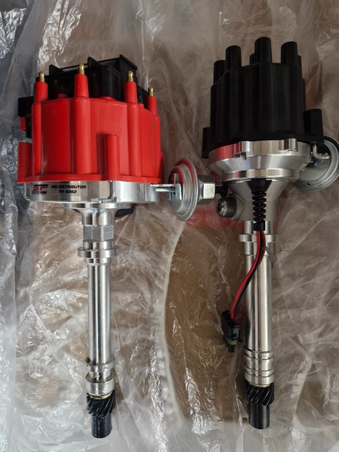

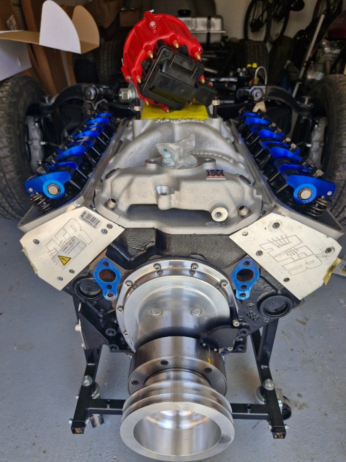

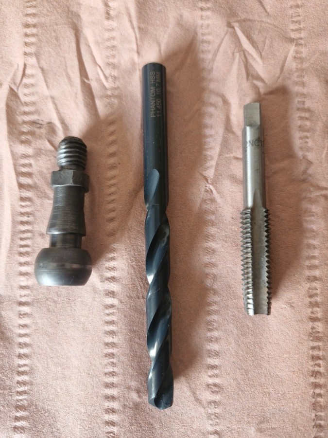

    Il me reste la durite de carburant à passer le long du châssis et fixer la pompe électrique, mais ce sera pour plus tard. Cest au tour du moteur de se préparer...🙂 Il faut adapter cette 2eme génération au besion d'hier. Perçage taraudage du bloc pour instaler la rotule de renvoie de commande d'embrayage. Et ainsi de suite.. J'adore ce bleu... Depose de l'allumeur qui est trop large pour le filtre à air standard et sans prise compte tour dont j'ai besoin. Finition haute, l'admission sera vernis. J'étais partis pour la peindre en orange, pi non...
