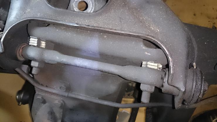

  18. C'est une photo que j'avais pris en référence pour pouvoir remettre mes petites cales sans me planter, donc ouais c'est les pièces d'origine ! Pas d'inquiétude ;-) Et Phil, mon spécialiste US ne veut pas me la prendre parce qu'il n'a pas le banc justement, il me dit d'aller chez Eddy Géométrie parce que c'est une boite sérieuse et qu'une vieillerie ne les effraie pas. Pit, la hauteur de caisse va plus changer maintenant que j'ai mis les combinés/filetés, je l'ai rabaissé d'à peine 1cm et ça suffit bien, quand je passerai en disques, je mettrai des spindles hauteur stock. Je voulais dropper de 2" à la base, mais après avoir essayé en mettant mes combiné plus court pour rabaissé de 2", j'ai vu que la garde au sol était juste inenvisageable... faut quand même que je puisse rouler sans me prendre la tête. Par contre, tu me dis de ne pas mettre la géométrie d'origine, mais les triangles ont déjà une géométrie différente de l'origine, quoi modifié encore ? Intéressant ton site, rien sur les X-body, mais les trains roulants sont identiques au F-body. Aussi, j'ai pas envie de me prendre la tête longtemps avec ça, parce que j'ai encore tout me train arrière à faire, changer les lames, les shocks et la barre stab'.... J'ai envie de finir avant la fin de l'été quand même !
  19. Mouais, je sais pas si je me fais assez confiance pour faire ça moi même... Aussi, j'ai pas vraiment envie de faire 2 aller-retour pour faire les mesures... Je vais demander un devis chez le spécialiste, si c'est trop exorbitant, je le ferai moi-même en effet. Merci pour ton explication Phil ! Je voyais pas vraiment comment régler quel paramètre, là c'est très clair !

  21. Le carrossage est réglé par cale, ça c'est sûr. La chasse, je vois même pas où elle se règle...! Voilà la gueule que fait la fixation de triangle supérieur : Comme tu dis, c'est un plaisir de bosser dans un compartiment moteur aussi spacieux, n'est-ce pas ? Le L6, c'est chic ! C'est donc assez compliqué à ce que je vois, je pense que je vais l'emmener chez Eddy géométrie, qui ne fait que ça, qui saura le faire bien la première fois, et qui m'a assuré qu'il n'avait aucun soucis à le faire sur une vieille chevy (je leur ai demandé). Mais donc, je leur emmenerai le shop manual que j'ai acheté à un membre éclairé du forum ( ) pour qu'ils aient les données constructeurs ! (Pas de recommandation spéciales de la part du fabricant de mon kit suspensions.) Par contre, faudra attendre qu'ils reviennent de vacances ! Donc ce sera mi-aout... C'est pas grave, en attendant je vais faire couiner un peu les pneus !
  22. Salut les amis ! Comme certains le savent peut-être, je viens de changer tout le train avant de ma nova. Les pièces que j'ai changé sont : -Les amorto (passage d'amorto standard à des combinés/filetés réglables) -Les triangles inférieurs et supérieur -La barre stabilisatrice -Le boitier de direction -Les rotules de direction intérieurs/extérieurs et leurs manchettes d'ajustage -Le pitman Arm Donc en gros, il reste plus grand chose d'origine... En procédant à l'opération, j'ai bien mesuré mes distances entre les rotules pour remettre la même distance, bien remis les cales d'épaisseurs comme elles était sur mes fixations de triangles supérieurs... Mais voilà, je pense que ça mériterai quand même d'être tout mesuré et ajusté par un pro avec l'équipement adéquat... Pour la sécurité et aussi pour pas bouffer mes pneus pour rien. Donc, chez qui aller (de sérieux) qui pourra me prendre ma vieillerie sans faire la tronche, et qui saura le faire correctement ? Ah moins que ce soit tellement basique que n'importe quelle centre de montage de pneu pourra le faire ? J'ai l'adresse de Eddy Géométrie à Genève qui m'a été recommandé par Chris Car (spécialiste de l'américaine) mais j'aimerai bien aller en France, parce que l'heure de main d'oeuvre en Suisse fait vraiment mal au sac ! Merci d'avance les gars ! Et bonne journée ;-)
