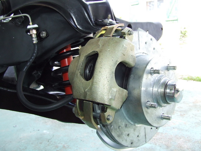

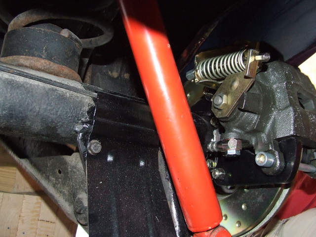

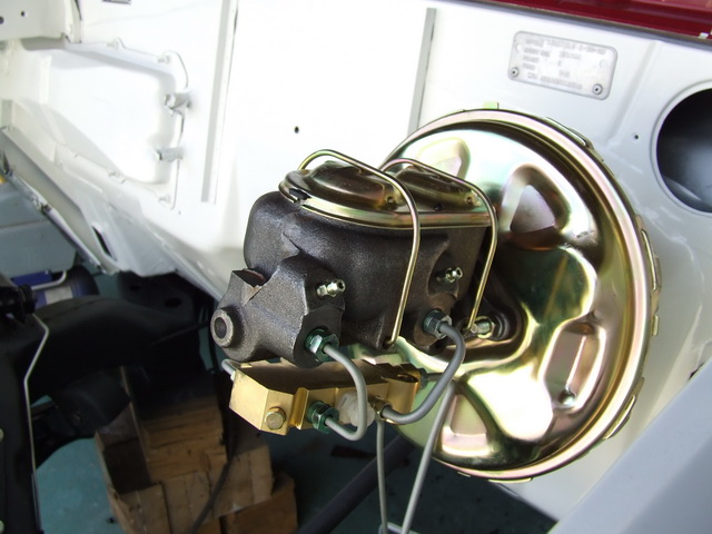

  1. Bonjour à tous, Sur ma chevelle, je suis en train de remplacer les 4 freins à tambour par des freins à disques. C'est un kit complet avec MC, répartiteur et tout le toutim. Après avoir galéré avec la purge de l'ensemble, j'ai 2 problèmes : Lorsque j'appuie plusieurs fois (2/3) sur la pédale de frein, les étriers avant restent en pression. Je peux à peine tourner les disques à la main . Ceux de l'arrière se relachent bien. Le deuxième problème, c'est la commande de frein à main (de secours). Lorsque je commande le levier il ne se passe rien. Est ce que quelqu'un à déjà monté ce genre de kit ? Comment fonctionne la commande de frein de secours? Je suppose que ce doit être mécanique (genre une came qui pousse le piston ). J' espére que c'est pas juste pour faire joli ..... Quelques photos: Merci

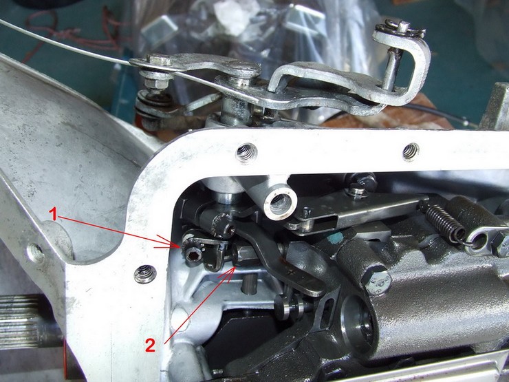

  2. Bonjour à tous, Je suis en train de refaire les étanchéïtées sur ma powerglide et j'ai un doute sur la commande de throttle valve (j'ai trouvé le terme sur la vue éclatée ). Déjà, si quelqu'un peut m'éclairer sur ce qu'est la throttle valve, je me coucherai un peu moins béte ce soir ... Quand je tire le cable (qui est relié à la commande d'accélérateur du carbu), le poussoir A s'écarte du tiroir B et donc, soit il ne touche quasiment pas le tiroir soit il s'en écarte quand j'accélére, donc, je me demande si le levier n'est pas monté à l'envers. Est ce qu'il ne faudrait pas lui mettre la commande en haut afin que lorsque j'accélére, ca pousse le tiroir B qui doit forcément servir à quelque chose ? Merci
