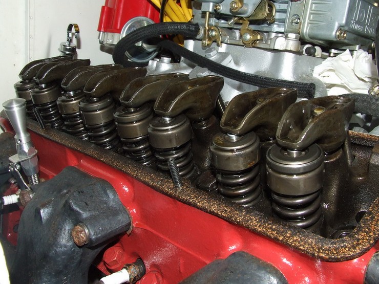

J'ai enlevé les caches culbuteurs, et tout me parait normal des 2 cotés. J'ai refait un essai en virant complétement la pompe de relance et là forcément, plus de backfire mais à la place elle cale.... C'est bizarre, hormis ce problème de retour de flamme, elle tourne plutôt bien.
