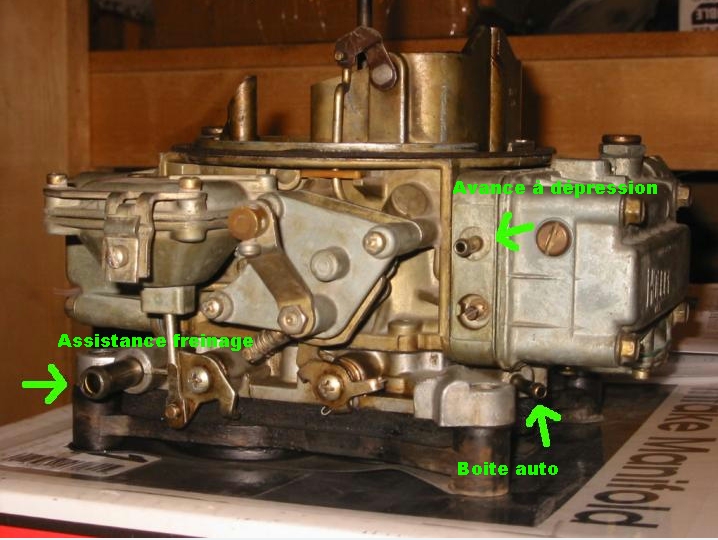

Malheureusement pour moi, je n'ai surement pas la même "oreille" que toi . J'avais essayé de brancher la capsule sur le full vacuum au début de mes essais et de mémoire, il me semble qu'il décale l'allumage à fond même au ralenti. Dans la doc que j'ai eu avec le carbu, il mettent bien la prise supérieure en "timed spark vacuum source - to distibutor advance" Je referais l'essai demain soir en prenant la différence d'avance avec et sans.

Ma prise de dépression pour l'avance est bien sur le carbu (Holley 0-1850S) juste au dessus d'une des vis de richesse.

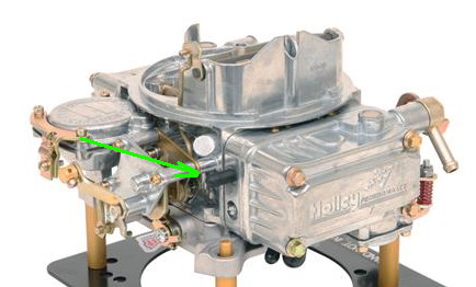

Ranchero, tu m'as parlé de la pompe de relance, donc j'ai pensé au pump nozzle, je l'ai démonté et c'est un 31. Est que c'est trop petit ? Pour les ressorts et maselottes, tout à l'air normal. L'avance à dépression fonctionne bien aussi.

J'ai essayé tous les réglages possibles au niveau de la pompe de reprise et même les différents positionnements de la came de commande. Elle injecte dès que je touche au levier d'accélérateur. Pour moi, pour avoir ce retour de flamme par le carbu, c'est que j'ai une soupape d'admission ouverte au moment de l'allumage (je ne vois pas comment avoir cette explosion de l'essence injecté sans étincelle), mais comme mes compressions sont bonnes ....

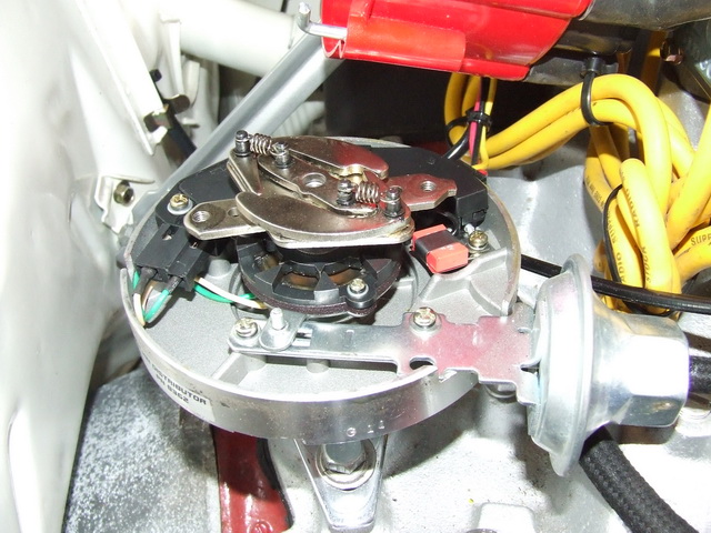

Pour la capsule, j'ai effectivement essayé d'aspiré et c'est ok. Je vais revérifier les ressorts des masselottes mais j'avais le même problème avec mon allumeur traditionnel. Pour l'ordre d'allumage, je doit en être à 50 fois.... Le faisceau est neuf mais je n'ai pas essayé les bougies en extérieur. Par contre en les débranchant une par une au ralenti, le régime et le bruit change.

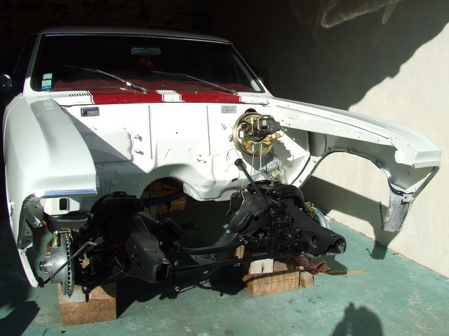

Pour le disque à lamelles, j'ai peur de faire plus de mal que de bien, l'écart est de moins d' 1mm sur la longueur. Les étriers sont bien flottant . A l'arrière, j'ai bien vérifier le parallélisme comme je devait me reprendre sur les flasques d'origine, par contre à l'avant, le kit comprenait le support et les fusées donc je n'ai pas regardé de plus près. Je vais jeter un coup d'oeil ce soir... Pour le frottement, je ne m'inquiète pas pour la rotation, rien qu'avec le poids du moteur ca devrait ne pas poser de gros problème. Par contre, je m'inquiétait plus pour l'usure des plaquettes et l'échauffement des disques (si les étriers restent en pression à chaque freinage).
Mes plaquettes font bien 15mm et le kit est pas trop mal dans son ensemble (même s'il faut jouer de la perceuse et de la meuleuse par ci par la, remplacer les cages de roulement qui ont été zinguées avec les disques ...). La différence entre l'avant et l'arrière est flagrante, les disques ar sont bien libres dès que je relache la pédale alors que ceux de l'avant restent assez durs. Bon allez, reste plus qu'à remettre les quelques morceaux manquants pour essayer ca sur la route .... Merci
Oui, c'est de plus en plus ce que je me dis .... Sauf que je ne pense pas à des pièces trop bien usinées mais plutôt à l'inverse. Les plaquettes ne portes pas tout à fait à plat sur le disque et j'ai bien l'impression que ca pince lorsque je tourne le disque. Par contre, pour les user ça va demander encore un peu de temps ....
Merci pour tes réponses Au début c'est ce que je me suis dit, le répartiteur pas besoin, mais comme toute la tuyauterie se goupillait pas trop mal (un poil trop court mais bon ....), j'ai suivi le montage prévu. Pour le répartiteur, j'espére qu'il n'y à pas de balance de pression en interne parce qu'avec une sortie de bouchée, ca risque de foutre le bordel.... Je viens d'essayer d'ouvrir une purge histoire de libérer la pression et ça ne change pas grand chose, ça reste relativement dur. Je suis obliger d'écarter les plaquettes (et donc de faire sortir du liquide) pour relacher correctement les disques.
Lorsque j'appui sur la pédale, les disques sont bien bloqués et on voit bien les étriers se mettre en pression, et lorsque je relache les étriers reviennent à leur position mais freinent encore assez fort le disque. Sur le MC, j'ai une sortie av et une ar. Sur le répartiteur, y'a deux sorties pour l'avant mais avec le kit j'ai reçu un schéma et la tuyauterie/raccord pour les chevelles 64/66 et les 2 disques avant sont branchés en parallele (avec un té) sur la sortie av droite, la sortie av gauche étant bouchée (le bouchon au premier plan sur la photo du MC).
