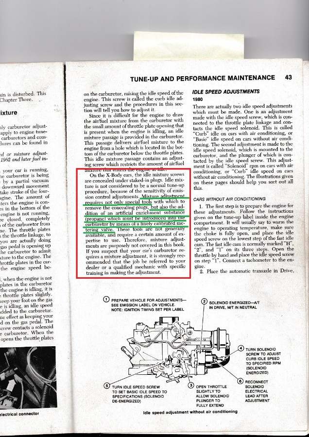

  11. Pour la procédure... Sur la photo 2, tu as un carbu pour 4 cylindres . Sur la photo 3 c'est un carbu de V6 sans le solénoide. Si le tiens est équipé de ce solénoide, la procédure est la même que pour le 4 cylindre... Et pour les valeurs de réglages propres à chaque véhicule...
