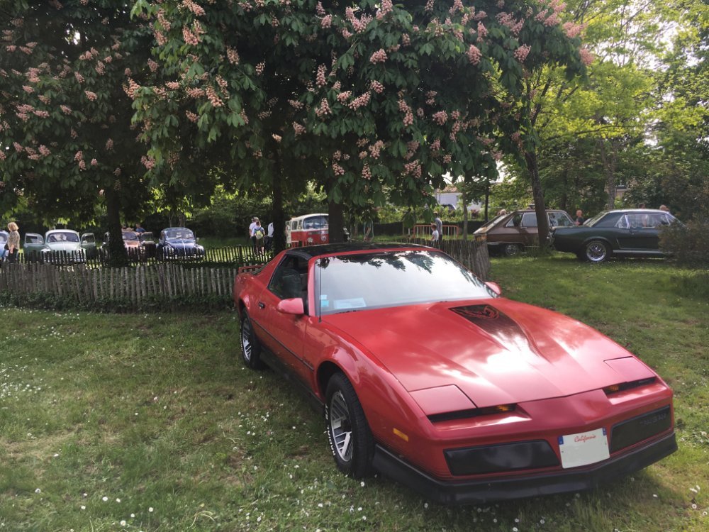

Quelques photos des dernières sorties de la Pontiac ; elle a d'ailleurs retrouvé son phœnix sur le capot.

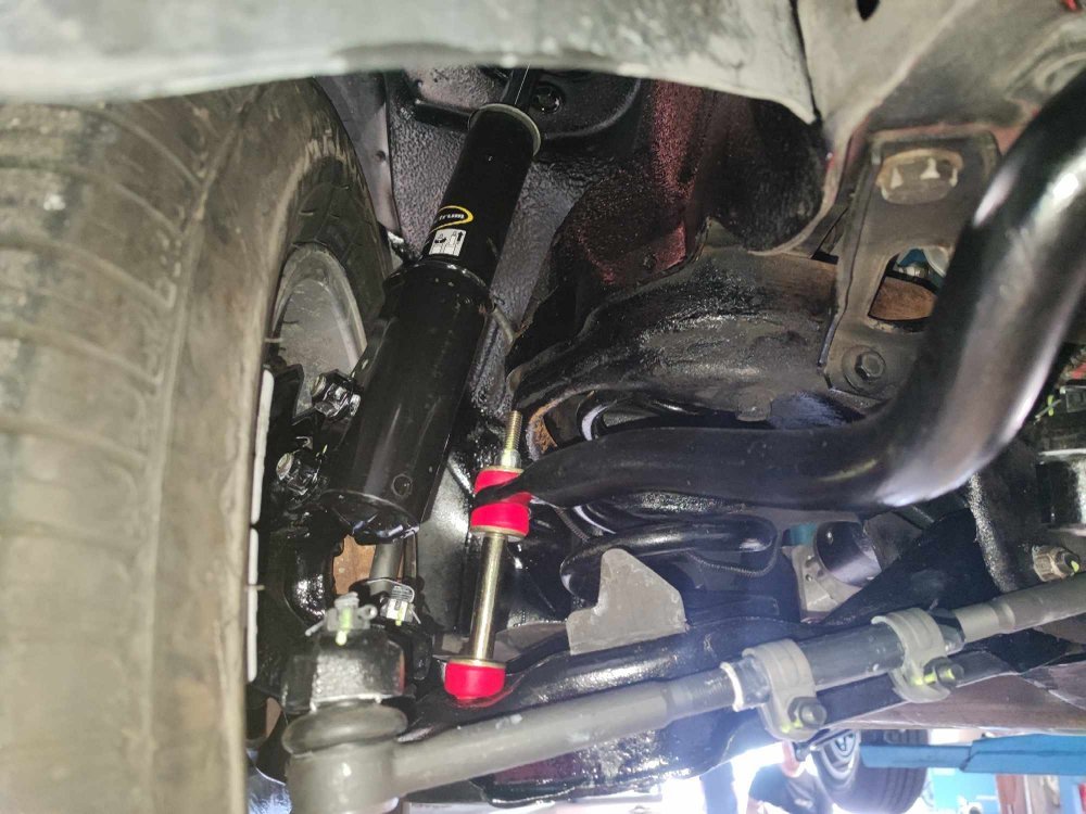

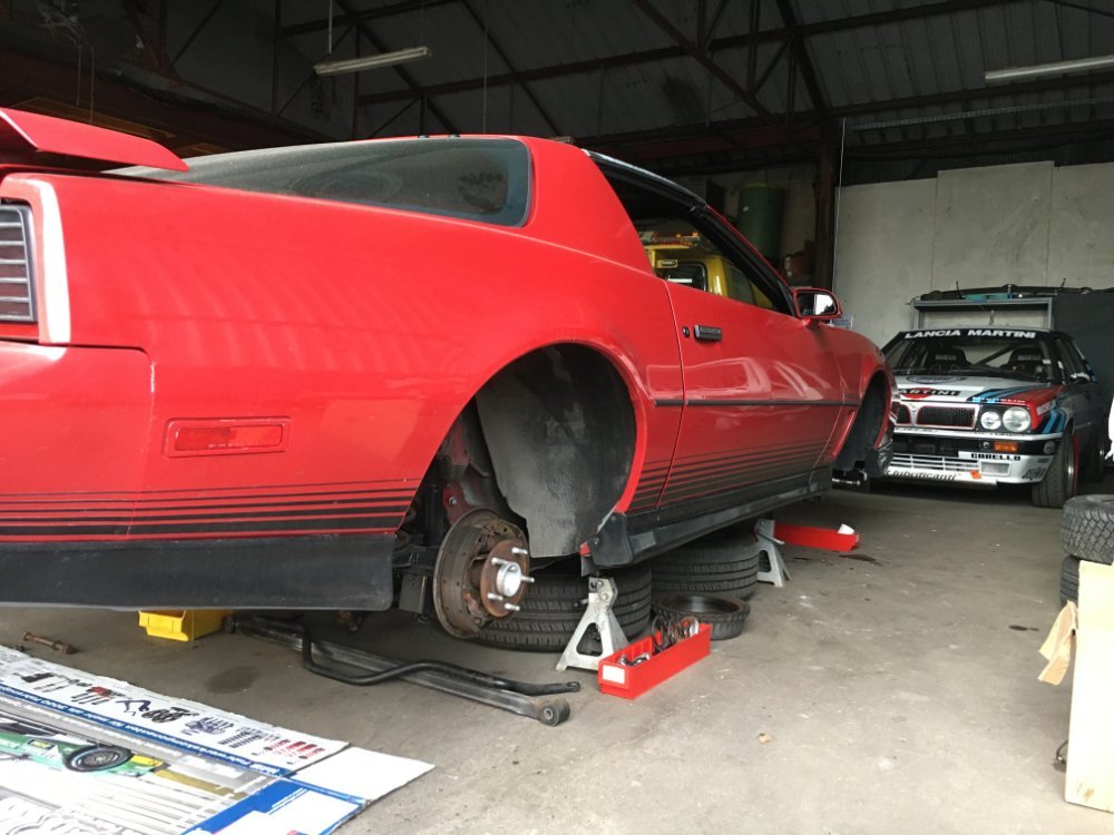

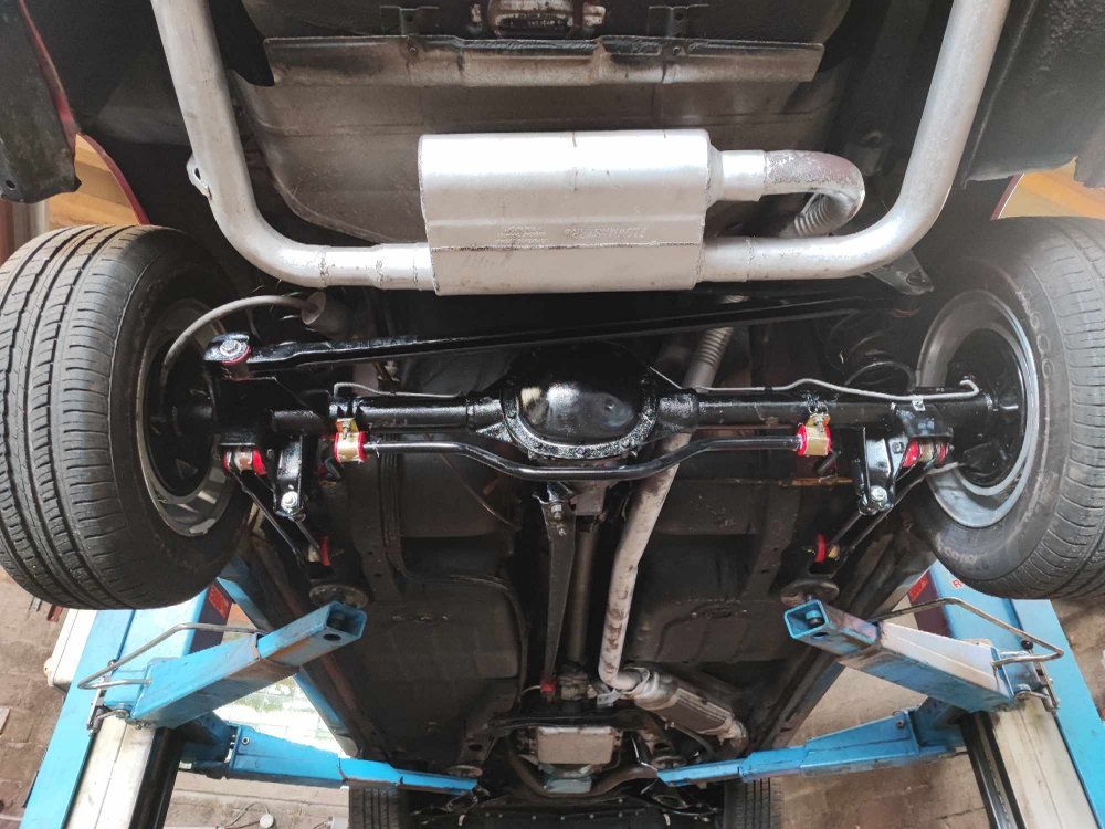

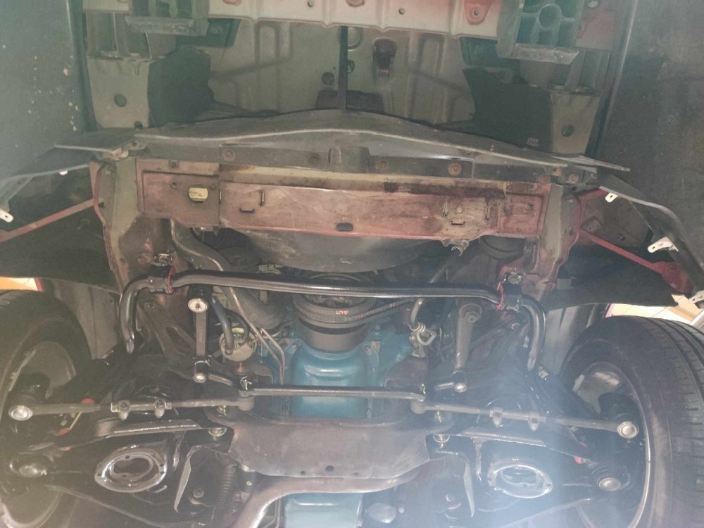

La Pontiac a eu droit à une cure de jouvence de ses trains roulants. - démontage complet - sablage et epoxy - changement des silent bloc par des modèles polyuréthane - changement des amortisseurs - changement de l'embiellage de direction - remise à neuf des cylindres de roue, des étriers et changement des flexibles de frein Le comportement routier est grandement amélioré. J'avais peur de perdre en confort, mais pas du tout ; la voiture danse moins, et elle semble bien plus saine. Me reste encore le freinage à peaufiner ; malgré 4232 purges ; une purge du maitre cylindre à l'établi et des garnitures AR bien léchantes, la voiture ralentie plus qu'elle ne freine. Le tout avec une immense course de pédale. Elle était bien surveillée pendant les travaux 😇

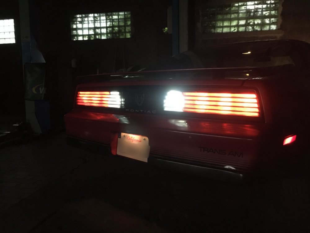

Il faut changer ta centrale clignotant pour utiliser des leds. Les leds ne consomment pas assez de courant pour déformer le bilame de la centrale, du coup soit ça reste fixe, soit ça ne s'allume pas. Il existe des centrales électroniques pour utiliser des leds. Trouvable pour quelques euros sur Rockauto. (tester et approuvé sur ma Pontiac)

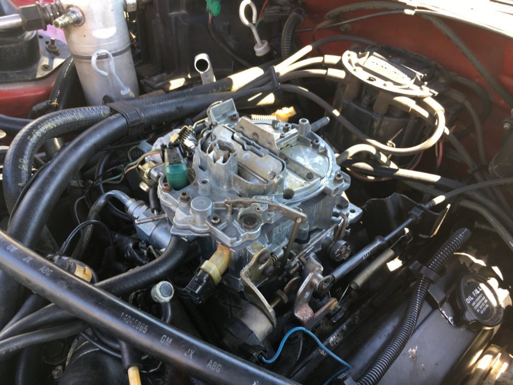

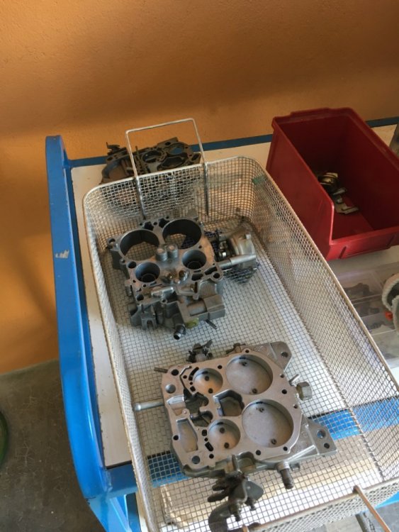

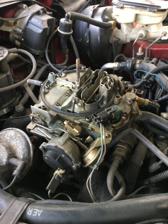

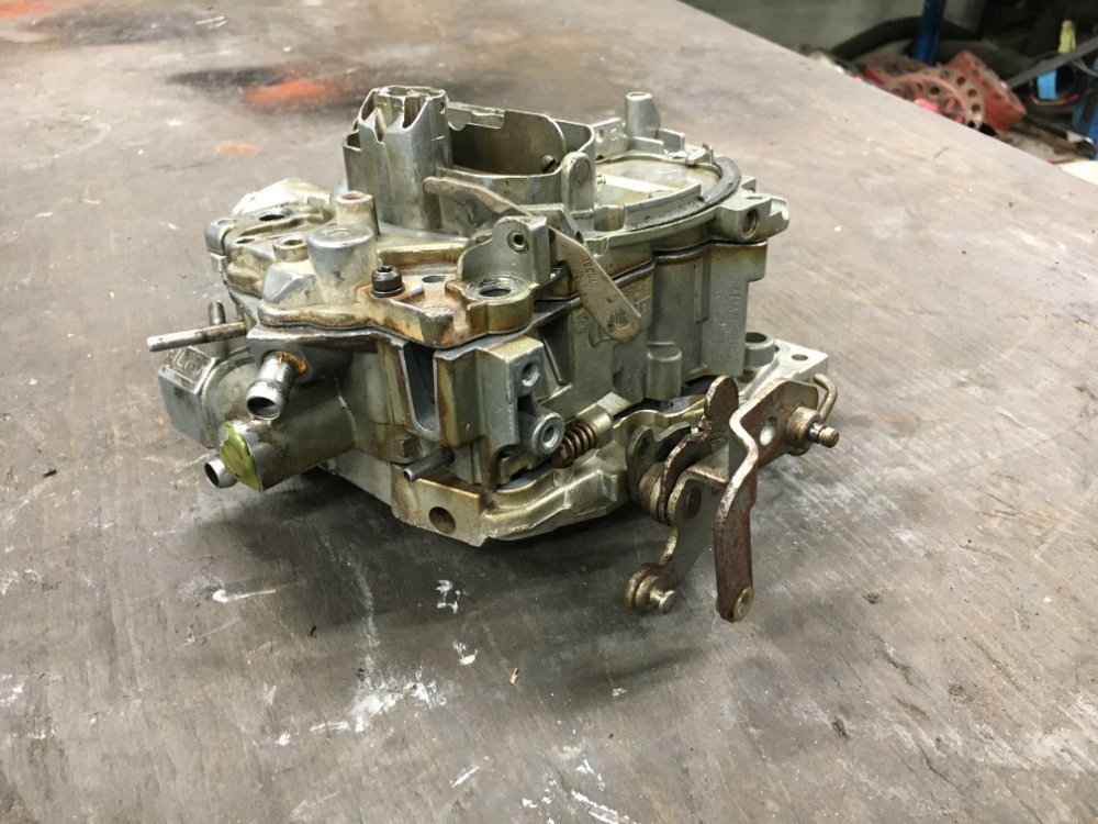

Je me suis penché sur le soucis de ralenti à chaud bien trop haut. J'ai déposé le carburateur et constaté que : - le capteur TPS est HS, au ralenti la tension ne fait que varier - maladie bien connu du Quadrajet, un jeu d'enfer dans les axes de papillon - les 2 vis de richesse loin des 3 tours de base (d'après mes recherches ses vis sont réglées en usine et scellées) J'ai commandé un jeu de bague avec les alésoirs ad hoc. Très content du résultat ; mise en œuvre simple et plus aucun jeu. J'en ai également profité par suivre la méthode @stalker pour étanchéifier correctement la cuve fuyarde. Il faut que je trouve un DWell meter, seul moyen de régler ce carbu piloté.

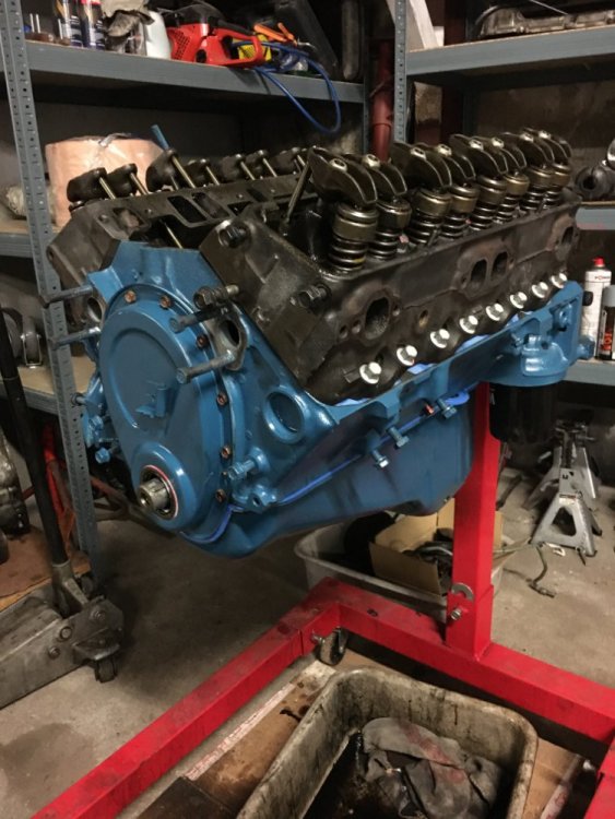

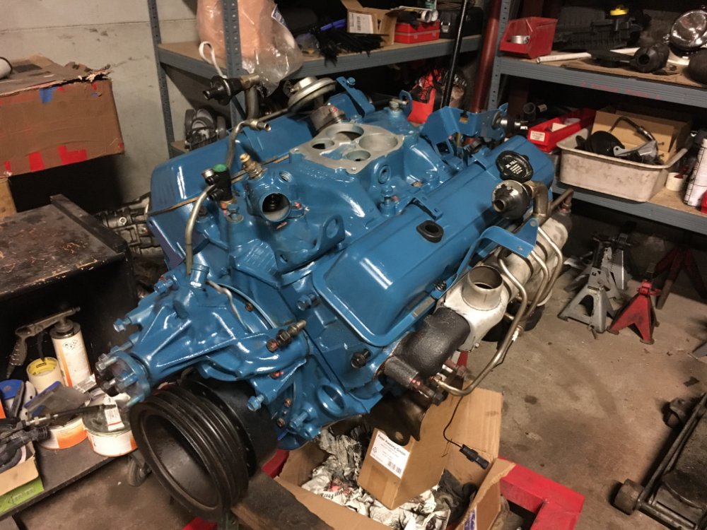

Je profite de l'hivernation de la voiture pour redonner un coup de jeune au moteur. Au programme, étanchéité complète, nettoyage de la calamine, distribution, joints de queue de soupape Je n'ai pas touché au bas moteur ni pistons/cylindres par manque de connaissance en cas de métrologie hors côte. J'ai opté pour un bleu GM pas en adéquation avec l'année mais moins triste que le noir. (et surtout il me restait des bombes 🤣) Les culasses sont des 14014416 qui d'après des retours de connaisseurs de third gen ont bonne réputation.

Exact, dans mon cas les clignotants restaient fixe. Les LED ne consomment pas assez de courant pour déformer le bilame de la centrale. J'ai pris 2 centrales électronique sur Rockauto ( 1 pour les clignotants et 1 pour les warning). C'est quasi plug & play ; il y a un fil en plus à raccorder à la masse châssis. Et dans la foulée j'ai remplacé les lampes intérieurs et de compteurs par des LED ; rien à redire, on gagne vraiment en lisibilité. 2 choses à faire attention en choisissant les LED ; certaines sont polarisées et donc faut faire attention au sens de montage. Ensuite bien choisir la température de couleur, car avec les optiques teintées, on peut avoir des surprises. Exemple, j'ai essayé les 6000K (un blanc froid) sur les clignotants avants avec optique orange ; résultat la lumière était...jaune 😅
Je continue tranquillement les travaux sur la voiture, ainsi qu'un peu de tuning....on se calme, pas de jantes en 20" ni de néon 🤣 Elle a donc eu droit : - vidange de pont - changement de la sonde lambda - changement des biellettes de barre stab arrière - réfection du carburateur - feux LED à l'arrière (et centrales clignotants adaptées du coup) J'ai également pris les compressions. Moteur chaud les 8 cylindres sont à 190 psi. Cela me semble correct pour une voiture de 38 ans. Il subsiste une fumée bleue à froid et après une longue phase de ralenti. J'imagine que les joints de queue de soupape sont dans un état de décomposition avancé. Bonne surprise, la climatisation a été converti au R134 dans le passé, j'ai pu faire une recharge sans soucis (après un tirage au vide, le circuit semble encore bien étanche). Elle fait bien du froid, pratique par ces temps surtout sous les t-top qui ont tendance à faire effet de serre (tiens c'est raccord avec le climat) Quelques photos : Un quadrajet macérant dans son pur jus d'époque : Un bon bain d'ultrason ( en vrai y'en a fallu 3 par partie 😅 ) Un peu sale non ? Comme neuf ! Et plus ça fonctionne à 99 % mieux d'avant. Terminé les ratés, et les variations de régime. Une meilleure réponse à l'accélération également. Seul bémol, un ralenti à chaud bien trop haut (1500 tr/min) Je penche sur une prise d'air vu qu'en fermant le volant de starter à chaud, le régime descend. Je vais essayé la méthode de la machine à fumée pour trouver plus facilement les possibles prises d'air ) Et pour finir, un peu de bolidage léger : En plus d'être beau (mais pas too much je trouve) On baisse la conso, la chauffe et la visibilité est améliorée. To be continued....
