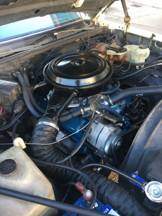

  3. Oui c'est le V8 305 ci Chevrolet avec un Quadrajet E4ME qui sort 150 ch. Pas un foudre de guerre, mais elle a de la pêche.

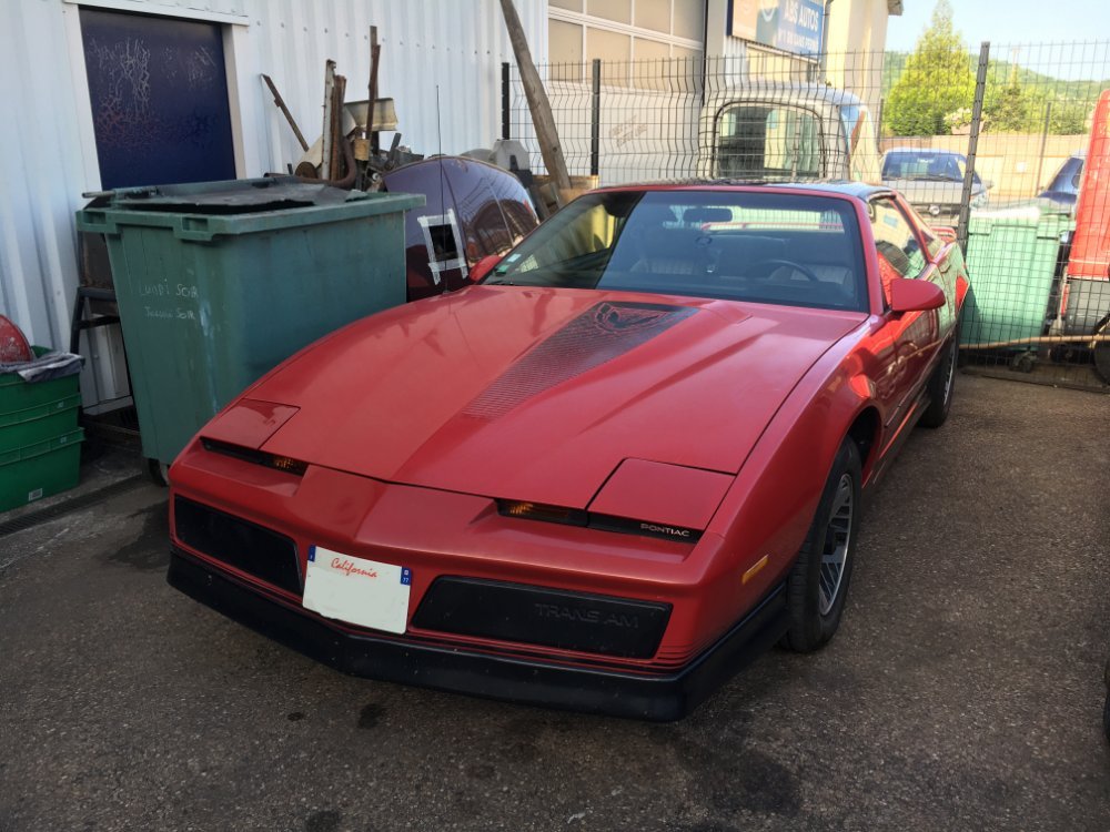

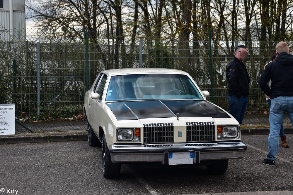

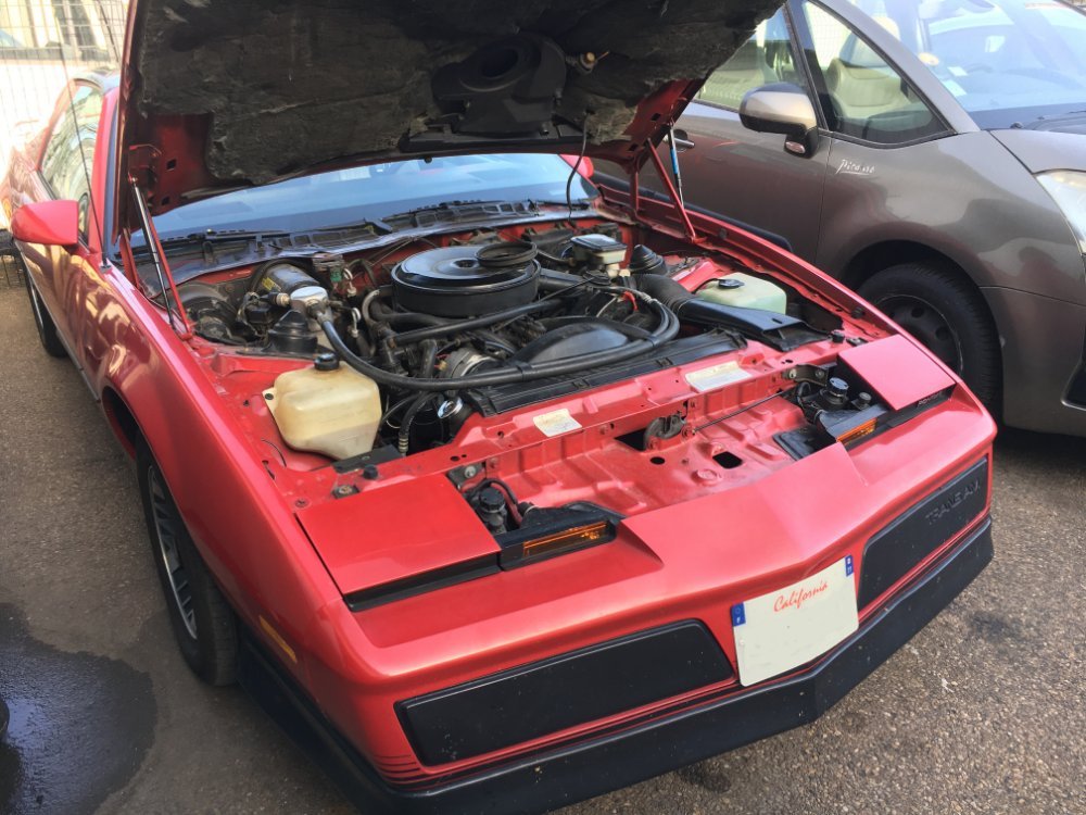

  8. Voici donc le moment de présenter la remplaçante de ma Cutlass 78 (qui donne pleinement satisfaction au nouveau propriétaire d'ailleurs 😇) Il s'agit donc d'une Pontiac Firebird Trans am de 1984. Équipée du V8 LG4 et d'une TH700 R4. T-top, intérieur tissu noir et dans son état d'origine. Pour la petite histoire, cette voiture était en vente à côté de chez moi en début d'année, j'avais été la voir mais ma situation ne me permettait pas de la prendre ( je n'avais plus de lieu de stockage, et ça aurait fait doublon avec la Cutlass). Les mois passent, la Cutlass est vendue, je relance donc les recherches. Cette Pontiac résonnait toujours au coin de ma tête ; je me suis donc mis à sa recherche. Quelques connaissances bien placées et hop j'obtiens les coordonnées du propriétaire, le contacte et.....évidement il n'était pas vendeur. Ça je m'y attendais. Ce que je m'attendais moins, c'est le retournement de situation quand le proprio me recontacte 2 jours après pour me dire qu'il serait prêt à la vendre car il a trouvé la même en boite méca. Pas envie de passer à côté cette fois, un acompte Paypal et 15 jours après direction le 77 pour aller chercher la belle. Arrivé sur place, pas de surprise, elle était comme je l'avais vu plusieurs mois avant. Opération paperasse puis en route pour 280 kms sous une chaleur du diable. Les premiers tour de roue vont vite dégénérer, car après quelques kilomètres ( genre 2 kms) de route de campagne, la température frôle la zone rouge ; panique à bord, déception immense d'être déjà en rade.... Je mets le chauffage à fond et là en quelques secondes la température redescend. Je coupe le chauffage et miracle la température ne dépassera pas la moitié de la jauge de tout le trajet. Le calorstat sera à changer. Le retour par la N4 se déroule sans soucis ou presque ; température OK, pression d'huile OK, voltmètre...pas OK En effet, la tension à diminuer pendant tout le trajet, passant de 13 V à 11 V. La mise en marche de la ventilation et des clignotants fait chuter à 8 V. Je sers les fesses pour terminer le trajet...et à 30 kms de la fin, la tension remonte à 13 V et ne descendra plus jusqu'à l'arrivée. Autre soucis, j'ai le clignotant droit qui se fige par moment. J'arrive au lieu de stockage, la coupe. Je veux la redémarrer quelques minutes après...impossible. Quelques clic de relais timide. J'ai bien compris que la batterie ne charge pas. Obliger de la redémarrer avec une autre voiture. J'imagine que je dois avoir une mauvais masse ou une fuite de courant vers la masse. ( pour info, le démarreur, la batterie et l'alternateur sont neufs ; le précédemment propriétaire avait eu le même soucis pendant son trajet retour) A part ça la voiture est en bon état, l'intérieur est propre et fonctionnel. La carrosserie accuse une patine de 38 ans et l’étanchéité des ouvrants sera à contrôler ; ainsi que la corrosion avant que cela empire. Elle aurait droit rapidement à une révision mécanique (changement des fluides, filtres, bougies etc) pour pouvoir en profiter les beaux jours. Une rénovation en profondeur viendra plus tard. Après ce long discours, voici quelques photos. Quoi ça convient pas en miniature ? Bon ok voici la vraie 😎

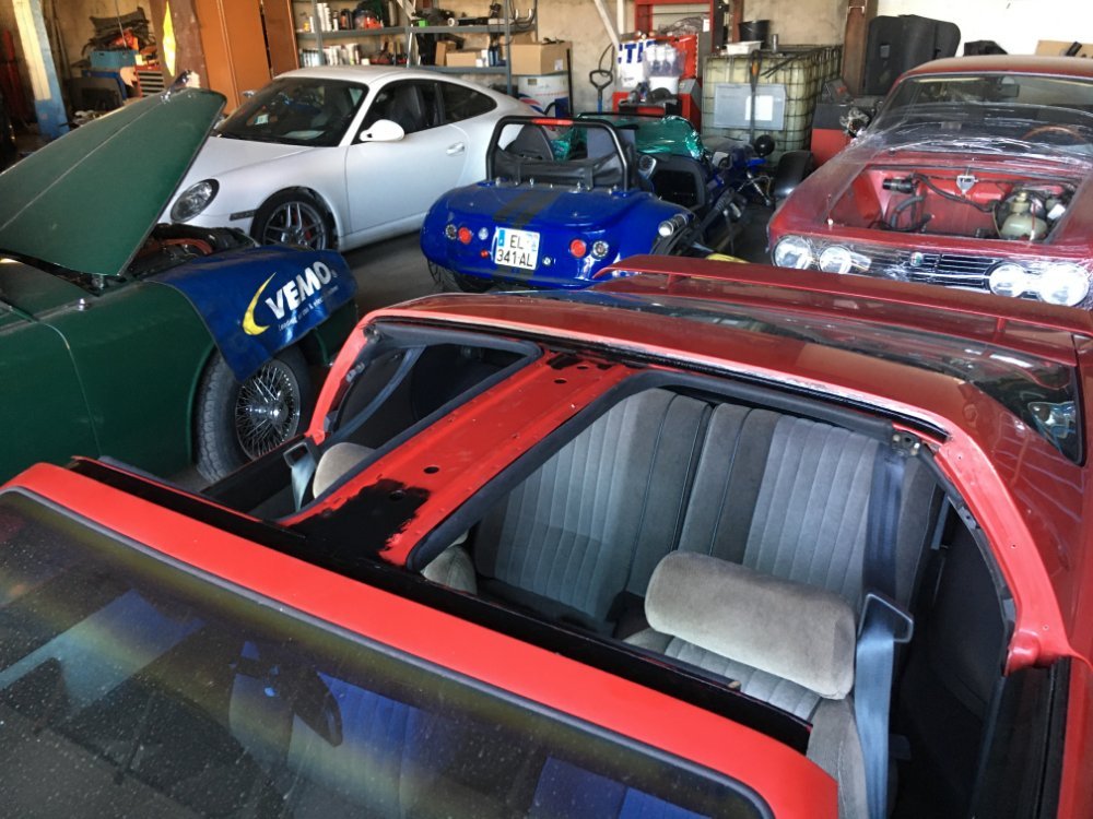

  9. La voiture est toujours en ma possession, quelques prise de contact, mais rien de concret 😂 Cela dit, le lieu de stockage et d'entretien a été repris par un membre, du coup plus aussi pressé de la vendre...enfin si pour relancer un projet (si quelqu'un à une Firebird 82-83-84 en V8 à vendre 😇) Vu les beaux jours, je sors la voiture au rassemblement mensuel du coin avec des copines US
  10. Compliqué de trouver un endroit de stockage convenable. Elle n'attire pas foule en tout cas 😂

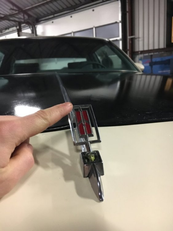

  12. La recherche d'un local est en cours, mais je préfère prendre les devants pour connaitre le potentiel de la voiture. Effectivement des annonces que je vois, un V8 roulant de ces années, sans forcément de travaux fait dessus, ça tourne dans les 10 000 €. En attendant, je continue les quelques travaux à faire. J'ai retrouvé l'emblème de calandre qui me manquait et j'ai réussi à faire le montage d'origine sur ressort. 😎

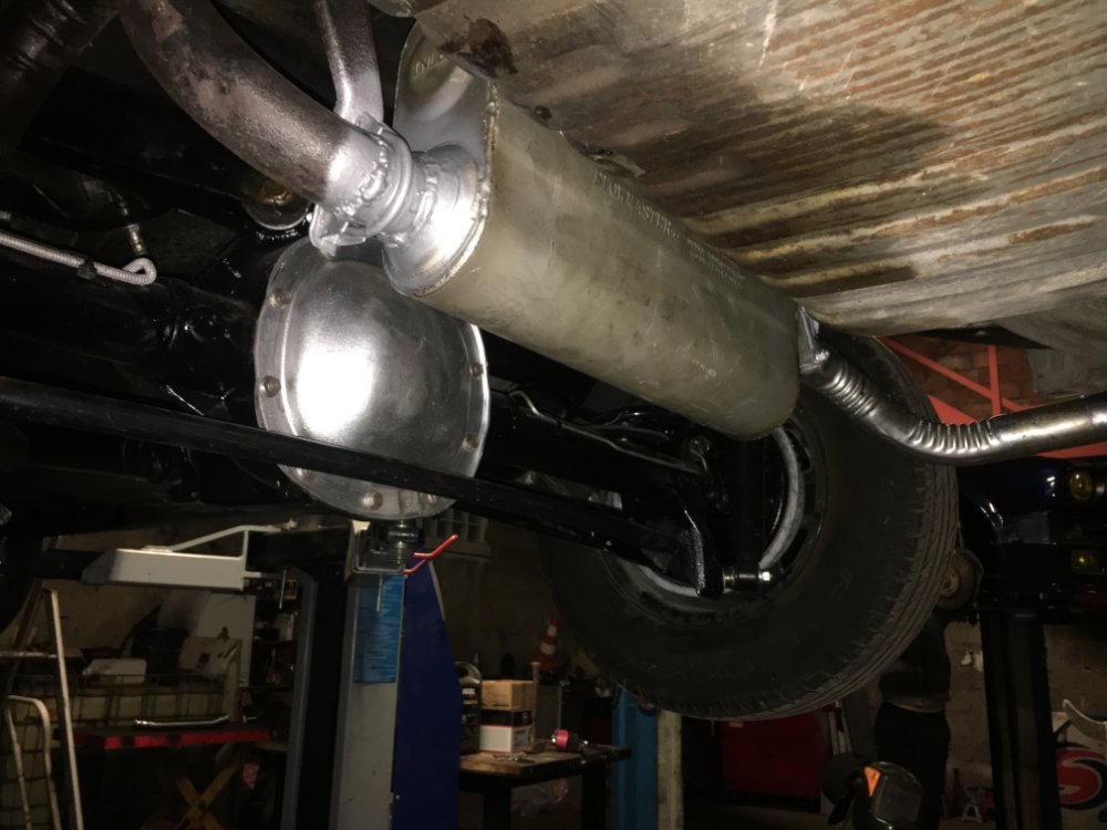

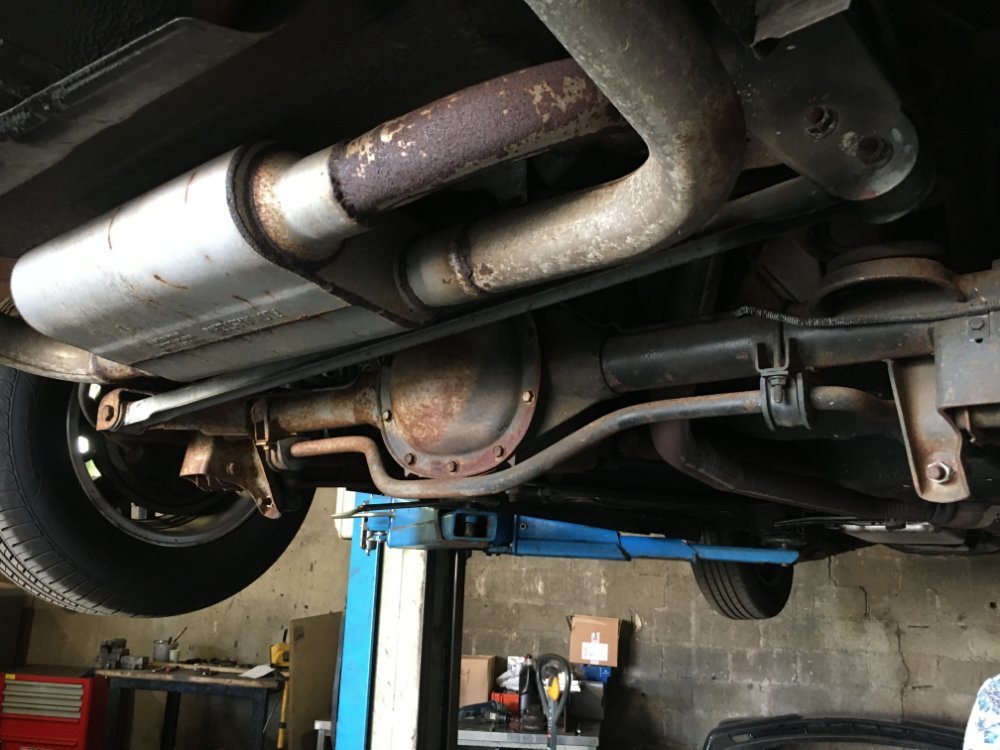

  14. Changement de silencieux effectué. Passage d'un gasspack à un Flowmaster. Le niveau sonore a bien diminué mais le glouglou sonne mieux.

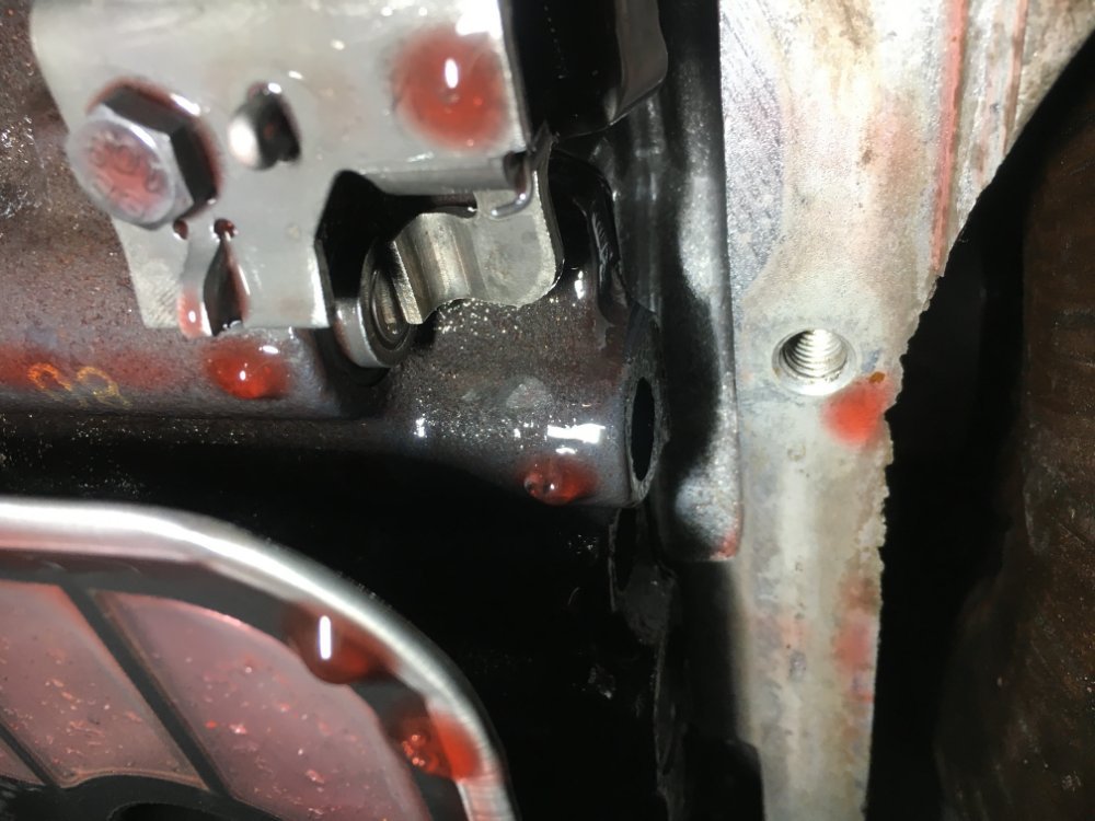

  15. Ah cool merci ! 👌 Je ferai une vidange, histoire d'enlever la potentielle limaille créée par le manque de pression d'huile. Et revérifier la course du plongeur. Et reprendre l'étanchéité du carter qui malgré un joint neuf, suinte déjà 😅

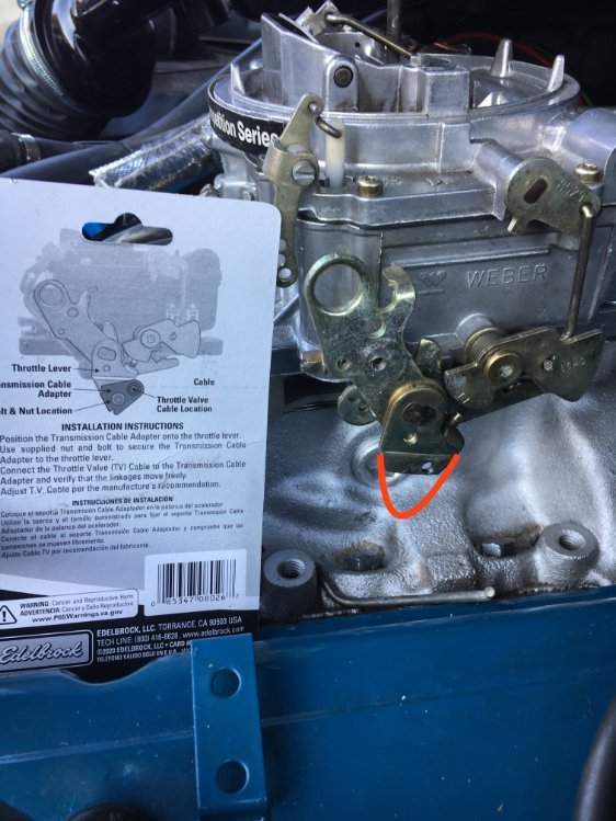

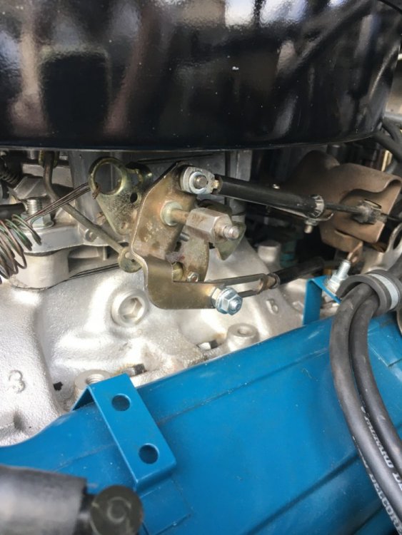

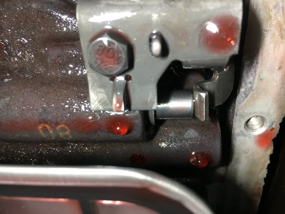

  16. De retour avec cette maudite boite, qui semble bien vouloir coopérer maintenant. Le problème venait de la géométrique du câble au niveau du carburateur. De base équipé d'un Quadrajet, la voiture a reçu dans un passé inconnu un Carter, sauf que la conversion n'a pas été faite dans les règles de l'art. Toute la partie levier pour le câble d'accélérateur et le TV câble on été repris du Quadrajet. Forcement la géométrique des mouvements n'était pas bonne : J'ai donc acheté le kit de d'adaptateur kivabien (Edelbrock 8026 et 8036). Sauf que surprise, la patte d'origine du carbu a été coupée... J'ai réussi à fixer l'adaptateur. Si quelqu'un avec un carter ou Edelbrock pouvait me prendre les côtes du bout du levier avec le trou, ça serait vraiment cool 😇 histoire d'être certain de la bonne position de d'adaptateur. Cependant, j'ai repris le réglage comme la procédure le stipule et j'ai fait un rapide tour...et victoire. Au démarrage, la voiture accroche de suite, je n'ai plus l'impression que la puissance ce perd dans le convertisseur. Les passages de vitesse se font vers 2100 tr/min ; pas de patinage ; le kick down fonctionne impeccable. La boite ne semble pas avoir pris trop cher d'avoir un peu roulé avec un câble mal réglé.
  17. Elle était déjà présente. Je l'avais déjà démontée avant de prendre la photo^^
  18. C'est ce que je viens de voir ; il y a plein de kit d'adaptation suivant le modèle de carburateur pour respecter la proportionnalité. Cela semble pas mal changer la géométrie entre le quadrajet d'origine et le carter maintenant installé.

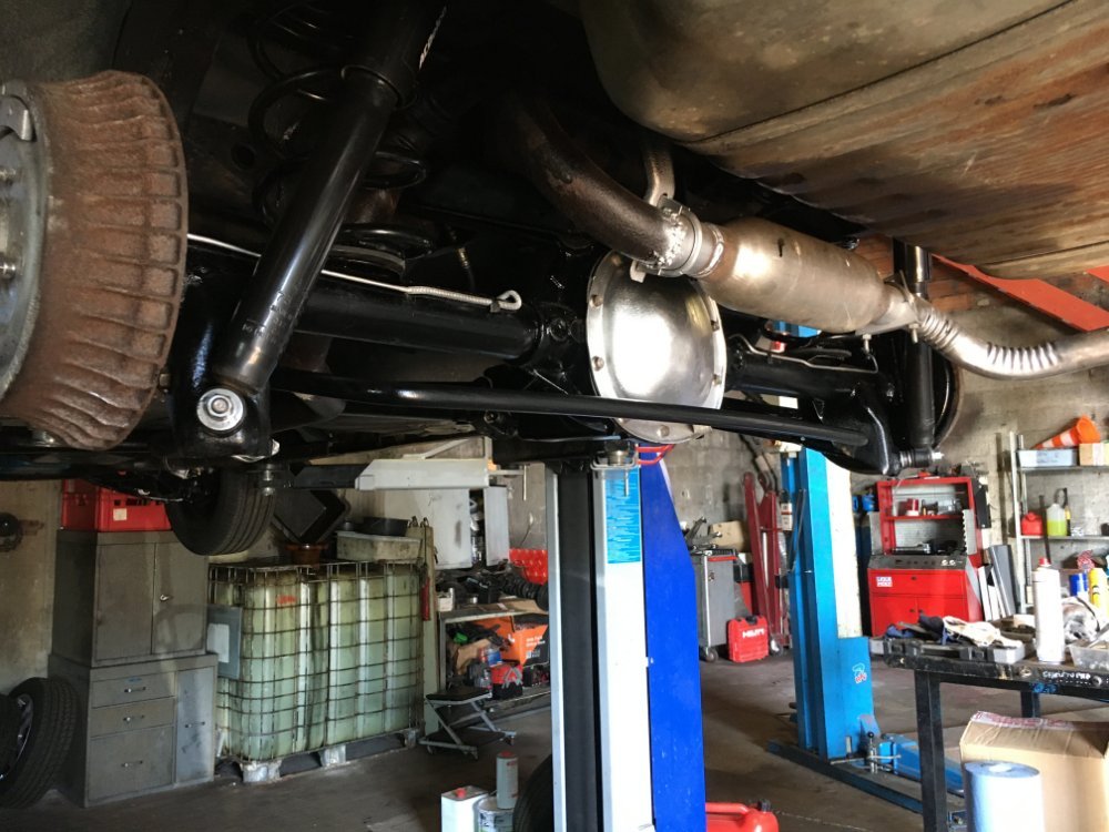

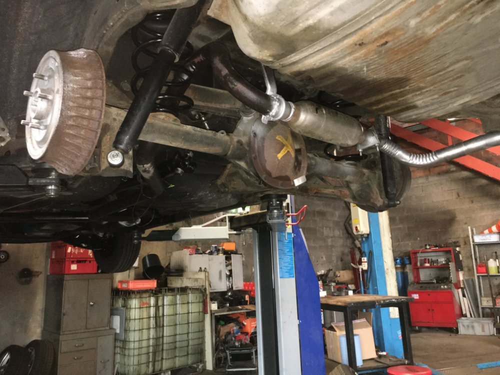

  19. Le train arrière a eu droit à sa rénovation avec au programme ; décapage, peinture / vidange / changement des silents blocs et des ressort. J'en ai profité pour gratter la rouille de surface du châssis et passer un coup de convertisseur de rouille

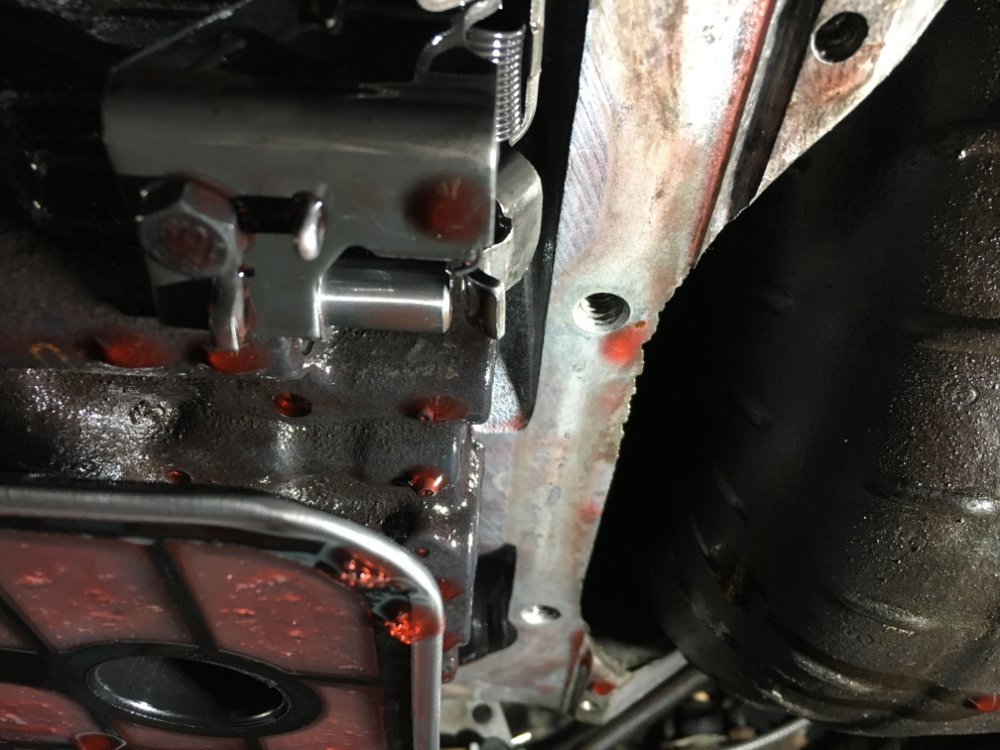

  20. J'ai enfin pris le temps d'ouvrir la boite pour voir ce fameux plongeur. J'ai trouvé le problème, mais je suis pas certain de l'avoir solutionné. J'explique : Le plongeur coulisse sans problème et revient bien en position. J'ai repris le réglage du TV câble ; détendu, gaz fermé, le levier du commande touche le plongeur. J'ouvre les gaz à fond, le câble se tend ainsi que ça gaine ; le plongeur est poussé à fond. Je verrouille le réglage, relâche les gaz et... le levier ne revient pas en position initial, il est décalé et ne touche plus le plongeur : J'ai démonté le câble, j'ai rien vu de suspect, je remonte et refait un réglage. Là miracle la position semble cohérente. Gaz relâché, le levier touche le plongeur : Gaz ouvert à fond, le levier pousse bien le plongeur à fond : Essai routier mitigé : on dirait que la boite hésite, il faut que j'accélère franchement pour que la vitesse supérieur passe (avec un violence, ça ne patine pas, mais le passage est bien sec). En stabilisé à 50 km/h, je suis à 1800-2000 tr/min. Le kickdown fonctionne bien : j'écrase à fond, ça monte dans les tours et passe les vitesses vers 3500 tr/min. J'ai du mal à savoir si c'est un comportement normal ou non. Ce que je trouve étrange c'est le montage au niveau du carburateur. On dirait des pièces de quadrajet ; ça aurait une influence sur la course du câble ?
