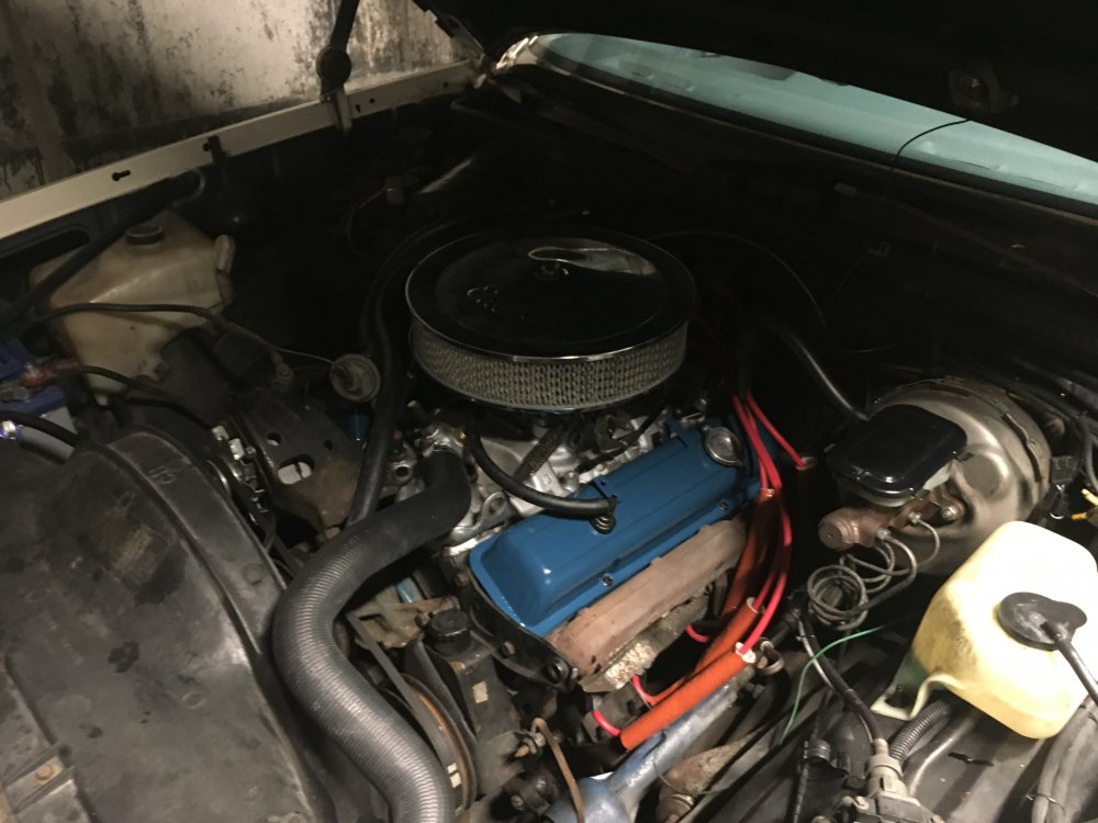

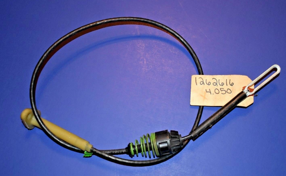

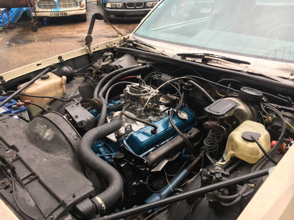

  1. Oui ! Pour le moment la panne n'est pas revenue. J'ai isolé avec du ruban tressé + film alu tout l'alimentation en carburant dans le compartiment moteur ; bien contrôlé la mise à l'air du réservoir. Cela semble porter ces fruits. Sans compter la boite à air qui aspire de l'air frais et un réglage carbu/allumage plus précis. Je n'ai pas trop roulé avec, mais je n'ai jamais eu de calage même après avoir bien chauffée. 🙂

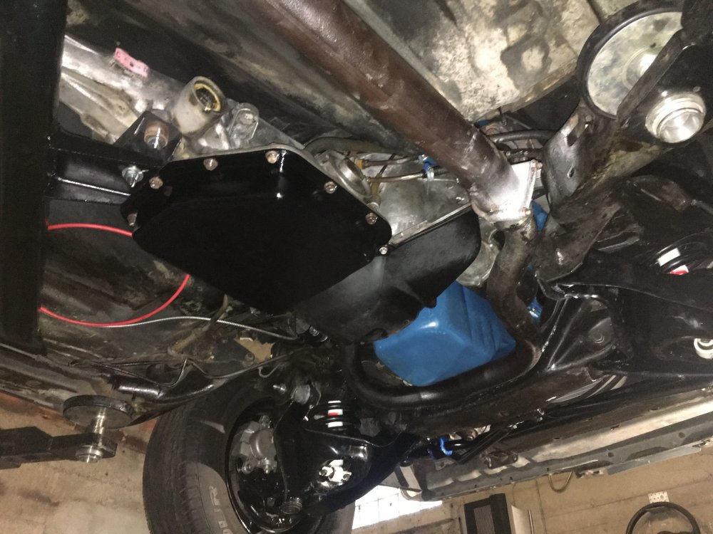

  2. Oui la boite a été déposée pour refaire l'étanchéité : joint spi avant, joint spi arrière, joint de carter. Vidange, changement de la crépine. Mais elle n'a pas été ouverte plus en profondeur. J'ai lu quelque part d'ailleurs, que la crépine pouvait être un peu différente de l'originale, et ça forme bloquerait un mouvement de pièce dans la boite. J'avoue ne pas avoir fait plus attention à la forme au moment du changement 🤔 J'ai fais des essaies sur le pont hier. Le changement de vitesse est difficilement perceptible sans charge sur les roues. Mais les 3 vitesses passent bien. Le passage D à 2 fait monter le régime. Et inversement 2 à D.

  4. Sauf que je n'ai pas ce type de câble. Le mien a juste un gros ressort et une agrafe qui sert à verrouiller la gaine : En suivant la procédure du RTA, aucune vitesse ne passe. Obligé de tendre plus le câble pour que cela fonctionne...mais mal. Je sais qu'il ya risque de détruire la boite avec un réglage foireux, mais je vois pas d'autre moyen que de rouler pour voir le résultat. Est-ce que tester avec la voiture sur un pont, les roues dans le vide fonctionnerait ? Le comportement de la boite est le même sans charge sur l'essieu ?

  8. Merci bien ! Je suis assez content du résultat. J'ai réussi à mettre la boite à air d'origine en modifiant un peu pour s'adapter sur le carbu AFB ; plus une gaine d'aspiration pour aspirer de l'air frais. Alors c'est beau mais ça fonctionne pas encore bien. Une fois la voiture bien chaude ; elle tousse, puis cale. Le redémarrage est chaotique ; tout laisse penser à un bon vapor lock. J'ai donc mis de la durite transparente entre la pompe et le carbu ; biingo, des bulles apparaissaient une fois le moteur bien chaud (voir vidéo) Une fois le moteur refroidit, elle redémarre super bien...jusqu'à la chauffe. J'ai testé avec des chiffons mouillés sur la pompe à essence et la durite d'essence ; le comportement s'améliore un peu. J'ai mis de la protection thermique silicone sur le circuit d'essence mais ça ne semble pas efficace. J'ai des doutes sur la mise à l'air du réservoir. Celle d'origine allant au canister est toujours présente et non bouchée. Cependant quand j'ouvre le bouchon moteur tournant, les bulles diminuent. De plus la pipe d'admission possède le conduit entre les échappements passant sous le carburateur pour le réchauffer. Ce conduit étant à la température des gaz d'échappement, je me demande si le carburateur n'est justement pas trop chaud. Je continue à investiguer, vais-je réussir à la faire rouler un jour 🤔 IMG_2347.MOV

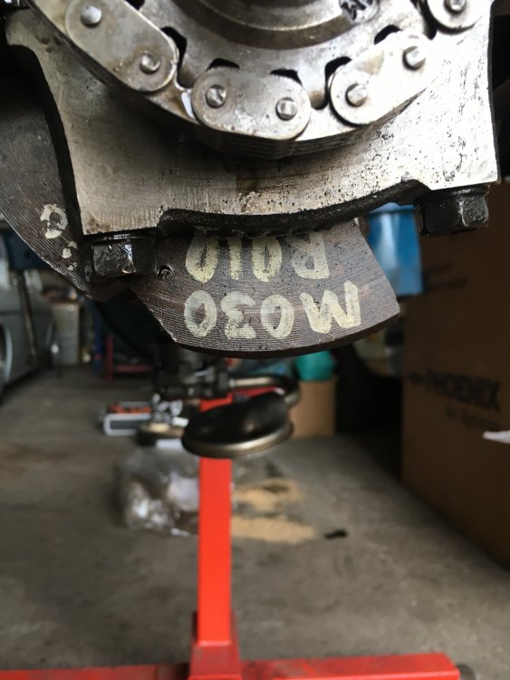

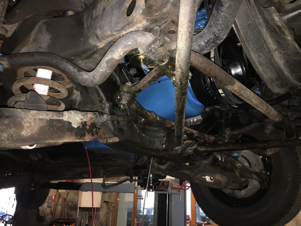

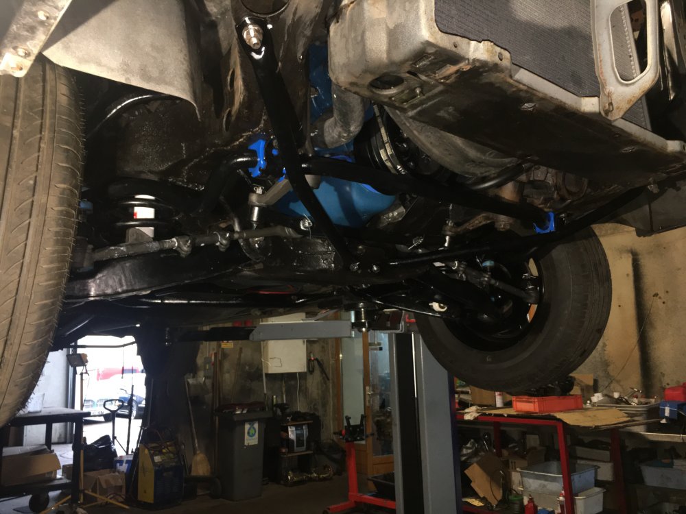

  9. La old a été remise en route avec pas mal de succès ! Comme dit plus haut, grosse révision moteur avec distri, les joints, bougies, fils de bougie, poulie damper, silent bloc, peinture. La boite a eu aussi droit à une petite cure de jouvence : joint spi avant/arrière, vidange, crépine neuve, gros nettoyage. Le moteur tourne toujours rond, Il démarre bien mieux qu'avant à froid et à chaud. Comme quoi une chaine de distri détendue influence beaucoup. Le train avant a été remis à neuf avec le changement des silent bloc, des rotules, des ressorts : toute l'embiellage de direction est neuf. J'ai juste fait l'impasse sur les roulements de roues, ceux ci ne présentaient ni jeu ni bruit ; au démontage ils ne semblaient pas bien vieux. Chaque pièce démontée a été sablée puis peinte epoxy. AVANT APRÈS Reste les divers réglages à faire. La prochaine étape sera de faire le même travail sur le train arrière.

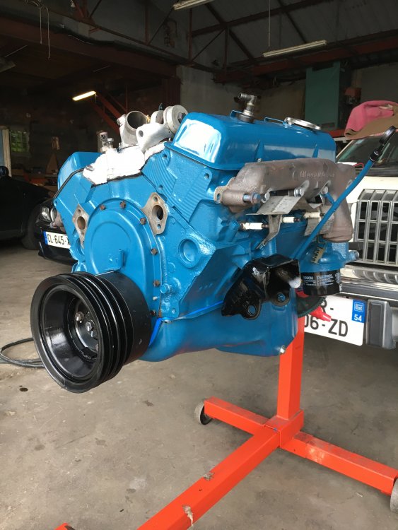

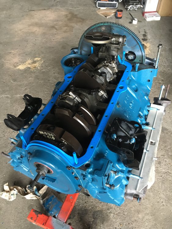

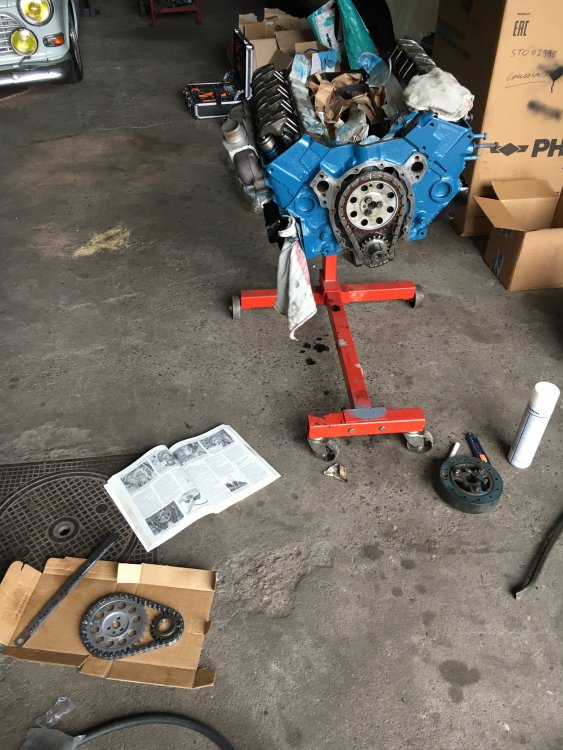

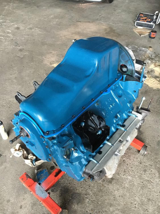

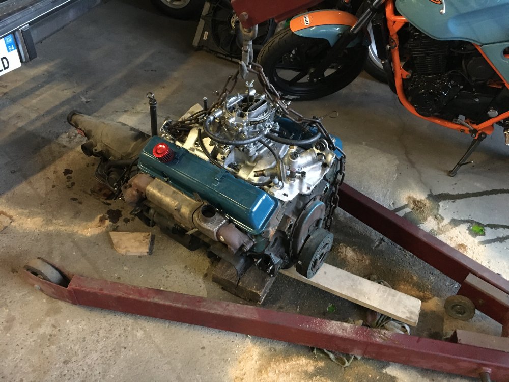

  10. Quelques nouvelles de la voiture ; j'ai dernièrement intégré une association de voitures anciennes qui possède tout le nécessaire pour pouvoir travailler dans de bonnes conditions. Du coup je me suis lancé dans la dépose du groupe propulseur pour faire les travaux plus facilement. Au programme : - nettoyage, décapage, peinture - distribution - tous les joints périphériques - vidange filtre - idem pour la boite, avec nettoyage, joint de carter et joint spi - changement des supports moteurs et boite - changement de la poulie damper (le caoutchouc était craquelé) - nettoyage du compartiment moteur - décapage et peinture de l'arbre de transmission ; les croisillons n'ont pas un poil de jeu. Des bonnes surprises au démontage : l'huile de boite était bien rouge, pas d'odeur et pas de limaille dans le fond de carter. Le moteur semble avoir été refait dans le passé à la vue des inscriptions internes (M030 - 010 pour une réctif du vilebrequin et un changement des coussinets de bielles ; les pistons sont tous repérés et semblent peu ancien) La petite mauvaise surprise : un collecteur d'échappement fissuré, il est parti chez un soudeur. Quelques photos des travaux : C'est vraiment plaisant de travailler et de découvrir la mécanique ancienne. La suite au prochain épisode 😎

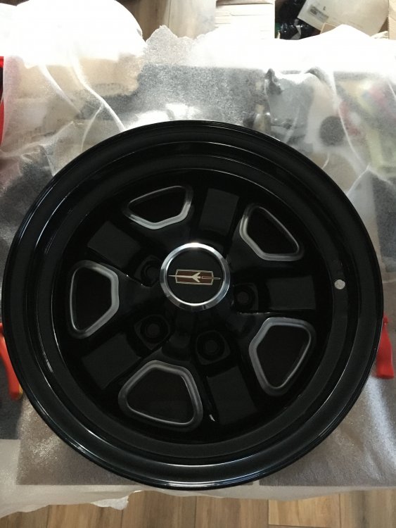

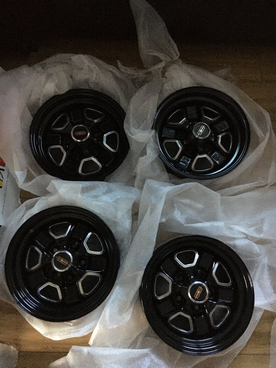

  15. Les caches culbuteurs ont retrouvés leur teinte GM (ça donnerait envie de repeindre tout le bloc 🤭) Mais aussi 4 nouvelles roues...enfin nouvelles, non, celles d'origines remises à neuves. Ainsi que 4 pneus neufs. Je pense ne pas remettre les ring chromées ; le look full black me va bien. Un bon mélange de moderne et retro.

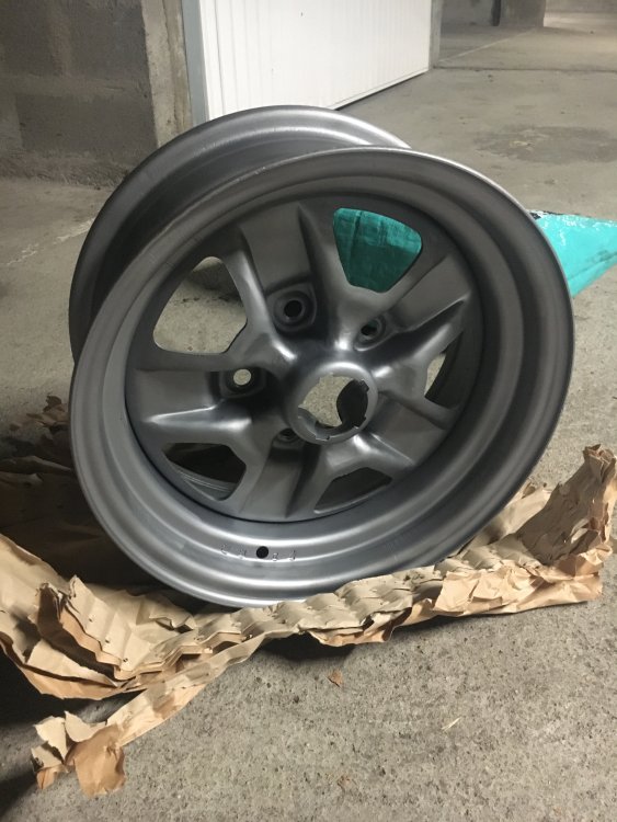

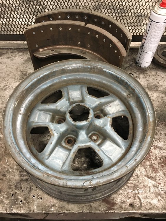

  18. On vient projeter avec une pistolet de la poudre magnétique sur la jante. Par effet d'aimantation, les pigments viennent se coller à la jante. Ensuite passage au four à 200 degrés. C'est censé être beaucoup plus solide qu'une peinture traditionnelle. A voir dans le temps 😌 Pour les 4 jantes, sablage + peinture 288 €. Ayant réalisé le sablage moi même, j'en ai eu pour 228 €. Ça me semble raisonnable, sachant que les devis chez des carrossiers était 100 à 200 € plus cher pour de la peinture conventionnelle au pistolet.
  19. Je n'ai pas encore regardé le problème de chauffe, la batterie ayant peu apprécié tous les essais de démarrage infructueux. Cependant les jantes d'origines sont revenues de peinture. Après sablage, elles ont été thermolaqué en noir brillant. J'ai préféré partir sur une teinte relativement passe partout. Je n'ai pas monté les rims chromés car les miens ont mangé du trottoir à foison, j'attends de voir ce que ça donne sur la voiture sans. Me reste à faire monter les pneus et trouver comment enlever les foutus écrous antivol. J'ai également changé l'entretoise du carburateur. Passage d'un montage fait d'une tôle et d'un spacer en fibre qui se décomposait à une cale en aluminium. Surement moins isolante de la chaleur, mais nettement plus étanche :

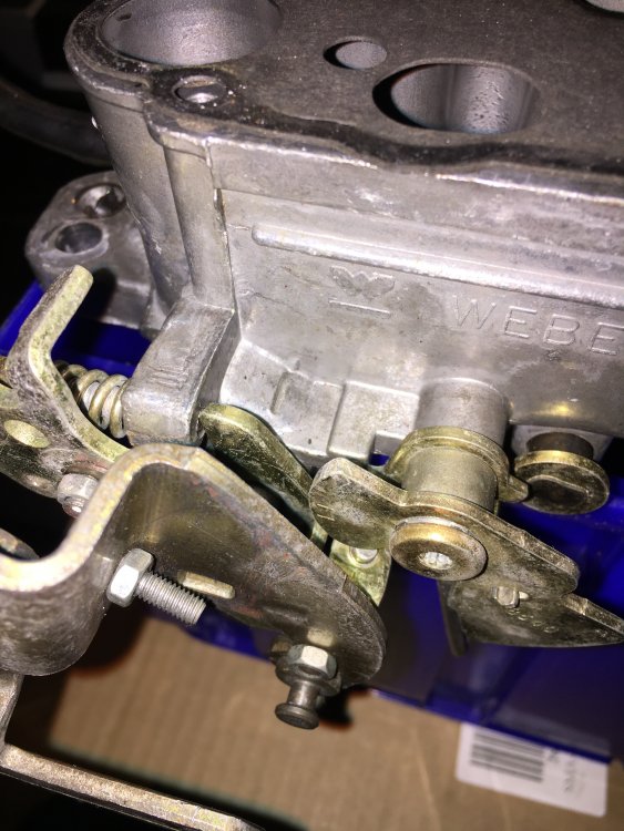

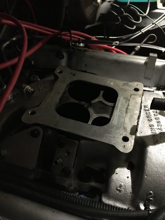

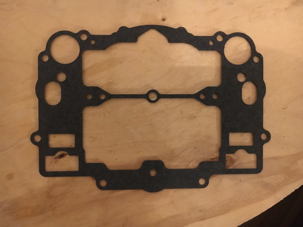

  22. J'ai remonté le carburateur sur la voiture et....victoire ! A froid, volet de starter fermé, le ralenti est à 1000 tr/min et si je l'ouvre toujours à froid, il reste à 1000 tr/min. Passe en D, je tombe à 800 tr/min. Et beaucoup moins de gaz d'échappement. J'ai maintenant une bonne base pour reprendre les réglages d'allumage et de richesse. J'avais donc bien merdé en refaisant le carburateur 😩 Au moins j'aurai appris ! Merci des conseils !

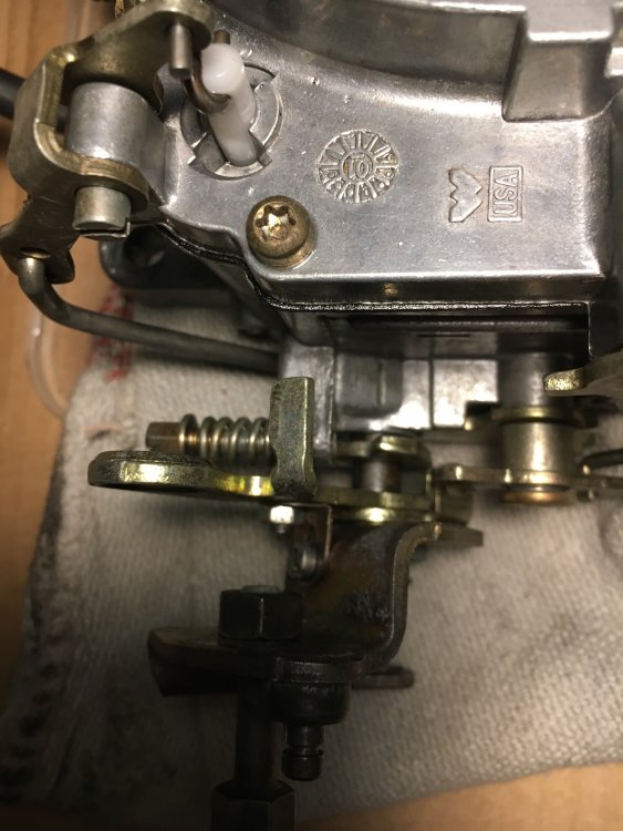

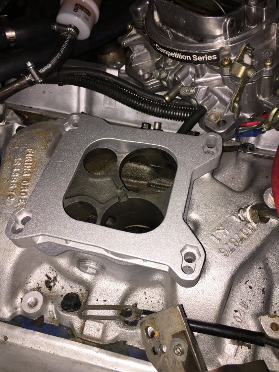

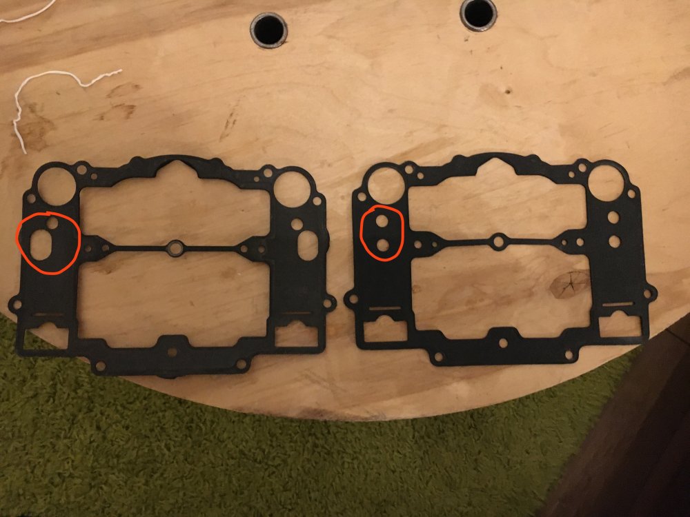

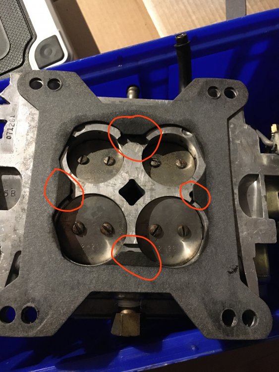

  23. J'ai ouvert le carburateur, voici mes observations. Les flotteurs sont bien réglés et les pointeaux coupent bien l'arrivé d'essence. Le joint intermédiaire diffère un peu de celui d'origine ; A gauche celui d’origine, à droite celui que j'ai monté. La zone de différence se situe dans les cuves. A disposition je possède aussi ce modèle : Ensuite au niveau du joint d'embase, celui semble masquer des passages, sans pour autant les boucher complétement. On voit d'ailleurs bien que le joint est imbibé d'essence : J'ai repris le montage des papillons. Maintenant ils ferment mieux, les primaires sont bien étanches et les secondaires laissent entrevoir un peu de lumière. En position fermé, la tringlerie arrive bien en butée :
  24. Sur le mien, quand toute la tringlerie/came est au repos, rappelé par les 2 ressorts et que la vis de ralenti est desserrée à fond (à la limite de sortie), j'ai un espace entre les 2. La tringlerie est en butée avant que ce soit la vis qui joue le rôle de butée.
  25. D'accord, je vais contrôler tout ça. Par conte quelque chose m'interpelle dans ton message. Même quand la vitesse de ralenti (on parle bien de celle ralenti à chaud ?) est desserrée totalement ?
