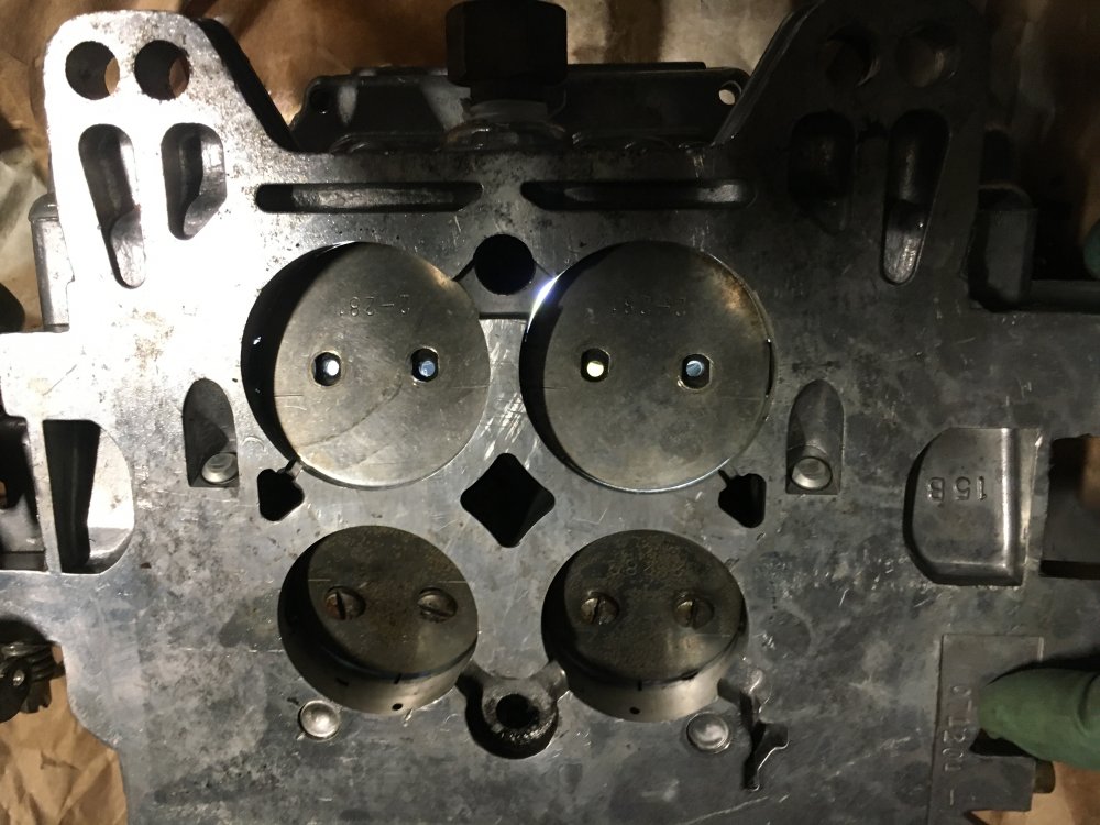

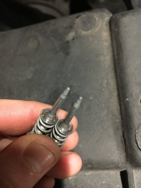

  4. J'ai ouvert le carburateur, dans l'ensemble je n'ai rien trouvé d'anormal. Les aiguilles ne sont pas tordues, pas de fuite interne, les flotteurs et leur réglage sont bons. Cependant voici les défauts que j'ai constaté : - les papillons secondaires fermés ne sont pas étanches : test fait avec une lampe, on voit la lumière entre les papillons et les passages : (il manque les vis sur la photo) Les vis de richesses ne semble pas en parfait état : Après remontage et remise en route, pas d'amélioration. A froid le moteur tourne mais accélère tout seul plus le volet de starter s'ouvre. J'ai fais une rapide vidéo pour montrer le comportement du moteur : https://youtu.be/vKFSY16-ZX0
  5. J'ouvrirai le carburateur pour contrôler si j'ai merdouillé quelque part 🤔 Par contre de mémoire, les vis de richesses ne semblent plus en parfait état. Il y a une avec le bout bien pointu et l'autre semble un peu écrasé/arrondi..
  6. Les papillons primaires (ceux vers l'avant) semblent un peu ouvert et ceux arrière sont bien fermés. Les 4 papillons doivent être fermés bien étanche au ralenti à froid ? La vis "fast idle" est desserré au max, elle ne touche pas la came "fast idle linkage).
