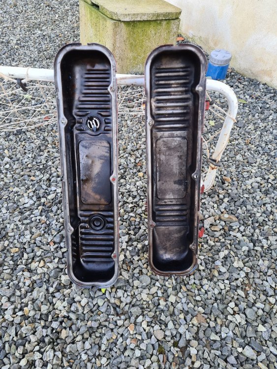

Bon bah aujourd'hui quelques petites galères avec ^^Buickette^^ surnom que mes filles et ma femme ont donné a la voiture !!! Déjà malgré les joints neufs j’avais 2 belles fuites au cache culbuteurs j'ai été obligé de re-démonté et la en les posant sur une partie plate, je me suis rendu compte que mes 2 caches culbuteurs ne sont plus plat et remonte a chaque extrémité. J'ai donc remis les vieux joints en plus des joints neufs pour combler ces jours et ca ne fuit plus... Ensuite je ne sais pas pourquoi elle démarrais nickelle, mais avait beaucoup de mal a tenir le ralenti une fois le starter inactif, je me décide quand même a vouloir aller me promener sous ce beau soleil, et 1 km a peine fais j'entends un Paffff et un bruit d'air qui aspire et plus de frein enfin pédale archi dur !!! On ouvre le capot et je vois que l'embout en plastique sur le mastervac est parti, j’arrive a le retrouvé sur la route et me décide de rentrer chez moi et de prendre le Dodge pour la balade !!! Ce soir je rentre je remet l'embout en plastique, essai un démarrage elle démarre nickelle, j'en ai profité j'ai augmenté légèrement le ralenti et c'est bon !!!

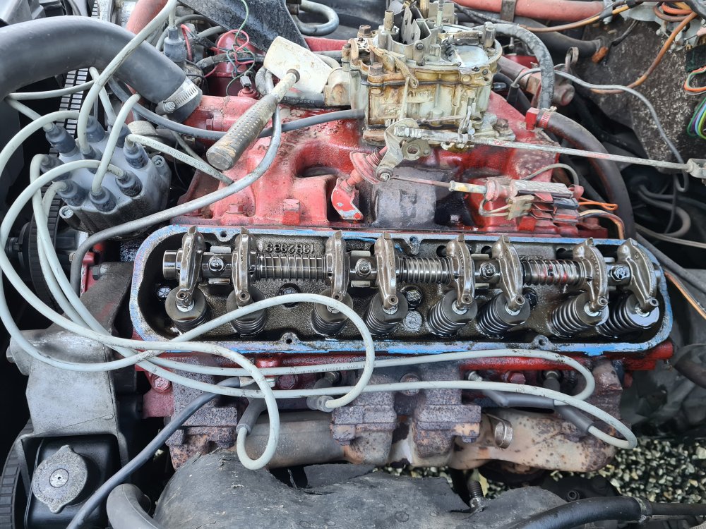

Aujourd'hui avec ce beau temps j'ai décidé de faire quelques changements car fuite d'huile au cache culbuteurs et changer tout l'allumage. Après demontage des caches culbuteurs je me suis fait chier à retirer toute la pâte bleue du précédent grand mécanicien qui avait fais ça. Après tout ce remontage avec fils de bougies neufs, bougies neuves, tête d'allumeur et bobine neuve, elle ne voulait plus démarrer... Je me suis pris la tête à tout reverifier etc... et après avoir presque vider la batterie, je met les câbles et la elle veux enfin démarrer elle tourne rond c'est nickel mais une fois arrêter elle ne veux plus repartir, je ne comprends pas. Avant elle avais quelques ratés et un peu capricieuse à froid mais la c'est bien pire alors que tout est neuf...

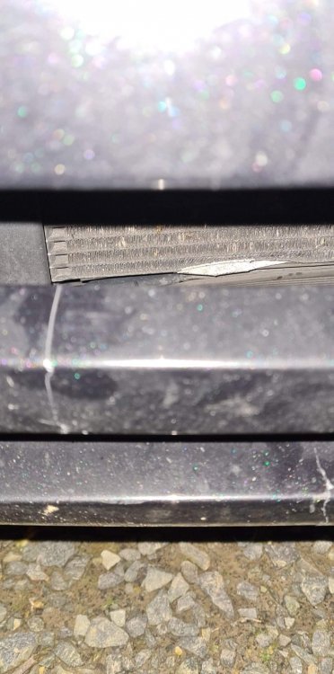

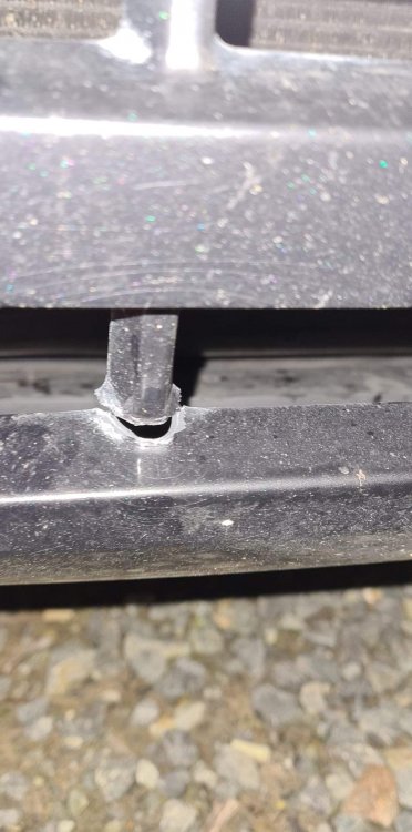

Salut à tous quelques news de mon daily. Il roule très bien et sincèrement c'est vraiment plaisant d'être derrière son volant. Petite mésaventure dimanche dernier un renard à traverser juste devant la voiture et paf....
