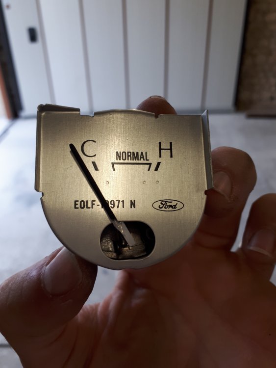

Alors attend, déjà merci de m aider comme à vous tous J ai peut-être pas tout suivi, because je suis nul en elec, donc je redis ça avec mes mots et mes questions: Mon régulateur, je l ai localisé, bien nettoyé les connexions qui étaient bien sale et il n est pas réglable. Où se trouve le constant voltage de la planche d instruments? Le 12v 0v 12v 0v , ça me parle car mon testeur fait ce genre de yoyo, selon où je branche ( genre au niveau de ma temp sensor) Où se trouve le bilame ? Qu est ce que le galvanometre et où est il? Si c est HS comment s appelle un transfo dédié ? Le shimili bilick c est le bilame ? -
Température d'eau : indicateur de tableau de bord en panne
will2406 a répondu au sujet de will2406 dans Electricité

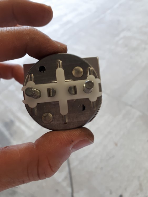

Voici ma jauge. Et elle n a que 2 plots ? Je ne peut donc pas réaliser ton test...? Question bête : le régulateur de tension peut il avoir un rôle dans le fonctionnement des instruments du tableau de bord ? -

Mon cher TLK, j'ai fait le test que tu m as clairement reexpliqué. Mon indicateur ne bouge pas. Après tout ça, même si en le mettant à la masse , seul façon de faire monter l aiguille, je crains que mon indicateur soit HS pour recevoir une info. Ça me fait super chier de mettre un machin adaptable. J aimerai tellement que ça fonctionne normalement... -
