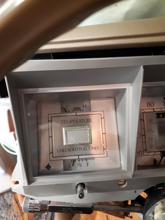

Bon...j ai réfléchi. Elle me fait suer cette voiture. Hier soir j ai donc tout remonté. J ai réfléchi et voilà ce que j en déduit : - galvanometre neuf, il est ok, tout comme l ancien. Il répond à la mise en 12v - régulateur de tension, l ancien comme le remplaçant font le boulot, ma jauge à essence étant ok. - faisceau remis au propre ( soudure étain, gaine thermo... ) et parfaitement conducteur jusqu' au tableau de bord. J ai un doute sur la sonde ( oui encore) , me demande si elle va bien pour ma voiture. En effet, en "fouinant " pour la 1ere fois, je trouve une sonde de température d eau " for climate control " La voici: https://www.ebay.com/itm/TEMPERATURE-SENDER-FORD-GALAXIE-MUSTANG-LTD-LINCOLN-MERCURY-CLIMATE-CONTROL/331910961104?fits=Year%3A1980|Make%3ALincoln&epid=76204758&hash=item4d476f57d0:g:1D0AAOSwQItTyo4K D après ebay c est ok pour ma voiture -

Bon, j ai de nouveau tout re testé. J'ai refait mes fils de sonde. Mais c était pour remettre ça propre. Trop de soudure, ect.... Rien n y fait. Bref. J'arrête là. Je remonte le tableau de bord, ça reste comme ça. Je sèche totalement. Sur le forum Lincoln, on m a proposé d acheter un livre sur l électricité pour la Lincoln. Mais entre la langue et mes notion d électricité, pas la peine. Merci à ceux qui on tenté de m'aider en tout cas. Plus ça va, moins j ai envie de m occuper de cette voiture. C est pas grand chose certes, mais ça ne me donne pas envie d investir plus, quand une voiture m emmerde comme ça. J ai plus envie de la laisser croupir sous ses draps dans le garage et m en servir d étagère en posant des cartons dessus, et le jour où j aurais besoins de place, elle partira pour une misère sur un plateau ou à la ferraille. -

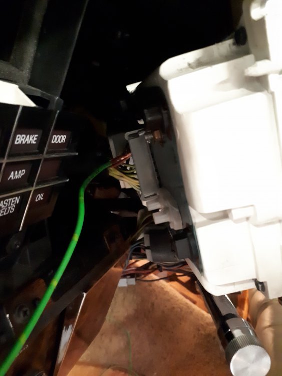

pièce reçue, montée, et....rien. je rapelle que j' ai changé: -la sonde de température (plusieurs modèle (la dernière est une motorcraft "température sender", à 2 fils) -la jauge de température, par une neuve NOS -le régulateur des sondes, une un occasion NOS y 'a plus rien à changer, je pense. ceci dit, ma sonde semble cette fois du bon modèle, j 'ai farfouillé sur le net pour savoir quelles valeurs au multimètre prendre et à quoi ça peu correspondre en température. j 'ai donc 1.3 k ohms ça doit correspondre à 85°c. c 'est ce qui sort de la sonde, quand celle ci n 'est pas branché au faisceau de la jauge. j 'ai juste? par contre quand je branche au faisceau de la jauge, les valeur s 'affolent, elles montent et descendent constamment. est il possible que mon faisceau de jauge de température d 'eau est un soucis de fausse masse? autre interrogation, pourquoi le fils rouge et blanc (celui de la sonde) au niveau de la prise du bloc instrument semble repartir ailleurs? genre vers un fusible? (je les ai tous vérifié) -

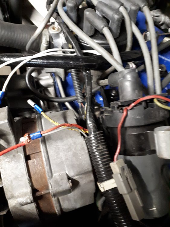

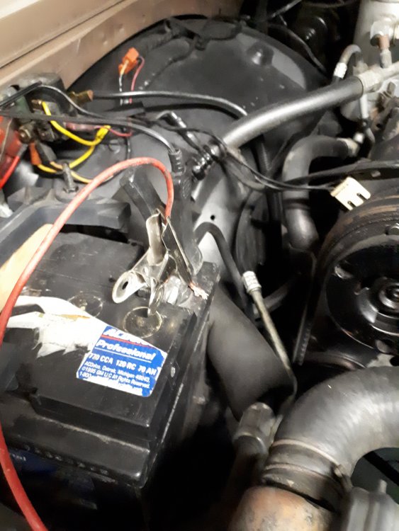

J ai tout pincé : Et le plus direct jusqu'à la prise du bloc instruments Et toujours ainsi : Eau juste bouillie de nouveau, les 2 pinces ne sont pas du tout en contact entre elles. J ai pincé suffisamment partout. Après je sais pas quoi faire d autre. J ai mis le ohmetre pour essayer sur la sonde sur le moteur. Moteur arrêté y a une valeur genre 36.8 et moteur en route ça bouge tout le temps. Bref je vois pas trop comment faire et pourquoi les valeurs bougent moteur en route. -

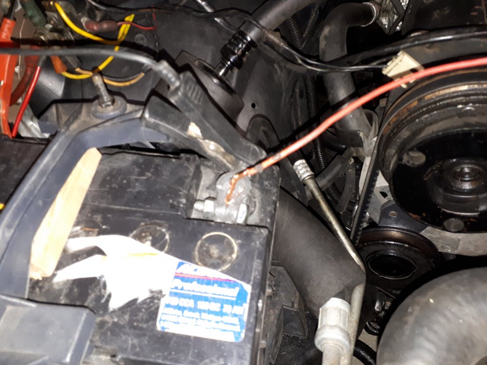

Bon vous moquez pas, tout ceci est provisoire en attendant de refaire un faisceau propre. J ai juste? Fil rouge qui va à la jauge ( le gris était pour un test, il ne sera plus) , et pontage relié à la sonde de tlk : La sonde , le dessus c est le plus: Et la masse À la batterie Je sais même plus si c est bon tellement j ai fait des essais... -

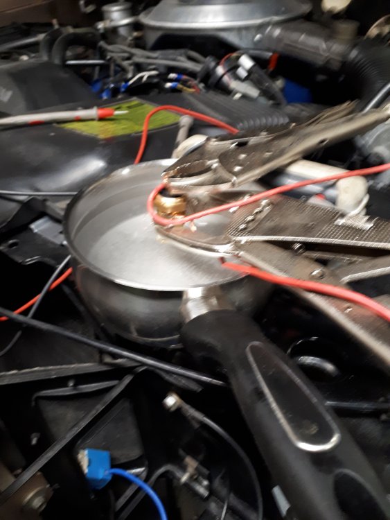

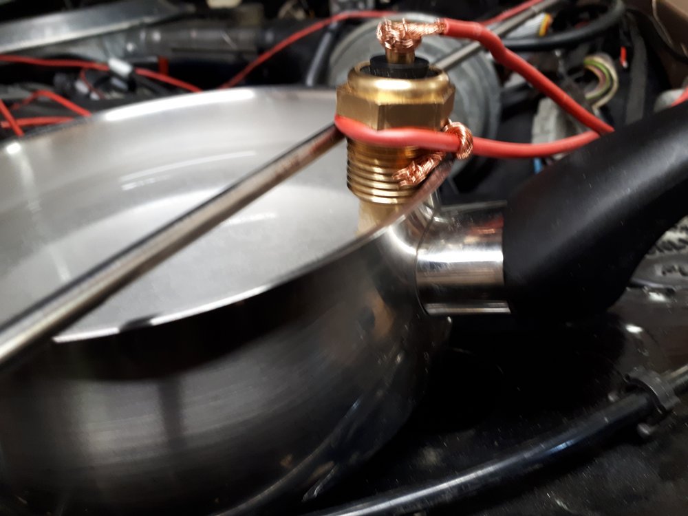

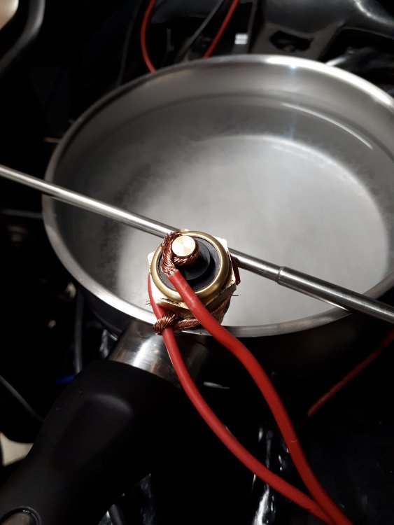

Je fais bouillir de l eau. Je fais le test avec les fils, car je ne sais pas quoi utiliser comme calibre sur un ohmetre. À part les volts, moi tu sais... Je vais m y remettre quand même... Je vais m acheter un chapelet... on sais jamais. -

J ai tout recommencé, rien à y faire. Je suis blasé...😥 Le test à la masse est ok, la jauge va au fond. Le test de la casserole ( avec 3 sondes différente mais pour indicateur, rien de rien. Que je passe par le faisceau d origine ou par un bidouillage, rien. Changer le bilame, c est la dernière solution. Je vois pas autrement.Tant pis je suis plus à 30.balle près. Ensuite la dernière solution, c est 2 notre de sp98 et une allumette. Ça va lui exciter les aiguilles à cette grosse saloperie...💥
