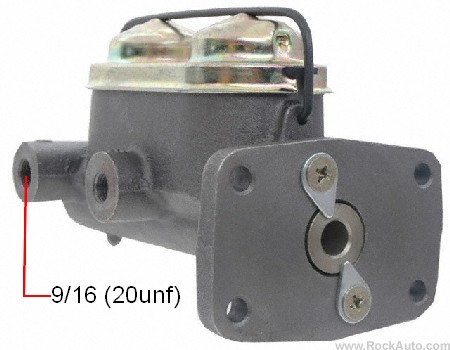

  22. Bonjour , Je suis sur le point de finir les freins de la Dart mais il me manque un raccord male , raccord sans lequel je ne peut mettre sous pression le system et je doit vous avouer que j'ai la rage correct putain . J'ai tous fait pour rassembler le tous pour tous poser pendant ma semaine de vacance (celle ci meme) , j'ai tous mis sans rien jeter et voila qu'après cela il me manque juste un raccord hydraulique de frein male en 9/16 20unf pour tuyau de 4.75 mm (sortie "rear" du maitre cylindre) . Sur le coup je ne me suis pas affolé car j'avais pris soin il y a peut de contacter une sociétée du coin qui refait tous les flexibles de la régions en hydraulique , frein camion , voiture etc qui m'avait répondu qu'il n'y avait pas de soucis au besoin je n'avait qu'à passer ils avait tous . Ouai mon cul et ma main dans leur gueulle aussi car sitot arrivé à leur shop bein vla ti pas que le pochetron de service me sort "ah oui en effet ont en a mais pour de l'air comprimé ou pour des freins de camion en tube de 8mm " . PUUTAIN DE M.... !!! Bon ok ont va rester calme , je vous aime et tu m'aime , il ne pleut pas depuis 3 jours et entre toi et moi je ne veut qu'amour ok donc je lui demande calmement si nous pouvont malgré tous aller voir ensemble mains dans la g..... mains leur stock et le gars me dit oui .................. hmmmmmm mouebienne mouébienne . Arrivé devant un tableau de un metre de haut sur deux de large (env 150 casiers) je ne vois pas d'étiquette mensionnant les dimensions mais juste des codes barres .......... bein oui le tous pourris de services ne sait meme pas ce que c'est , des que c'est vide il recommande par rapport au code barre ............... REPUTAIN DE M.... !!!! Bon ont va pas faire durer la suspension , si je suis là à genoux à vos pieds comme un abrutis c'est que j'ai passé ma matinée à fouiller son merdier sans rien trouver . Donc je souhaiterai savoir si quelquun ou quelquune ne pourrait pas me dépanner , euh nan me sortir de la merde en m'envoyant si possible une vis de frein en male de la dimension 9/16 par 20unf pour du tuyau de 4.75 mm .
