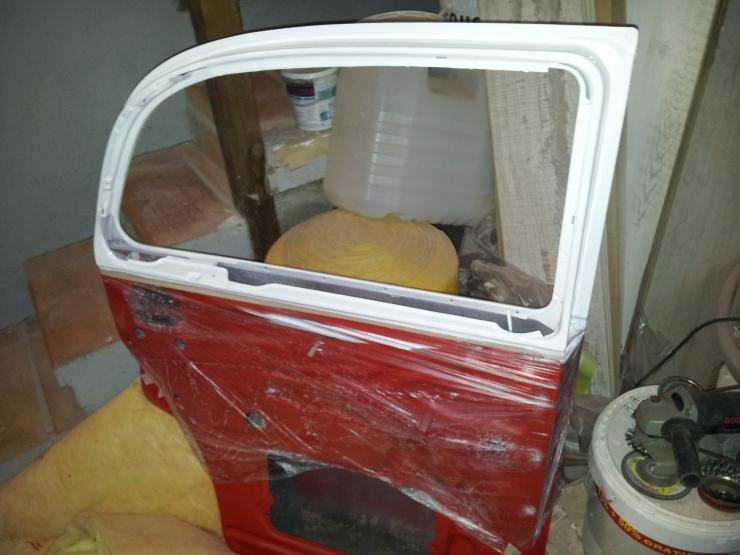

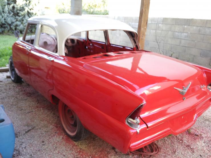

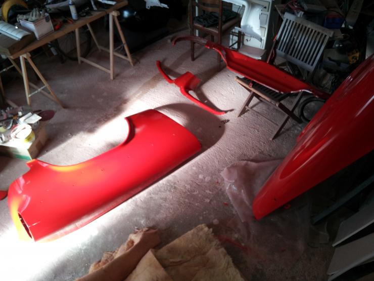

Voilà : le job ! en toute humilité : çà fait un bien fou d'être arrivé à ce stade de la restauration ....YES Voici les photos des portes posées, et dernières peintures : j'ai suivi les conseils et je suis passé à bars, effectivement c'est moins le brouillard Je suis hyper heureux de voir la voiture comme çà ....çà nourrit le bonhomme voici les photos et merci pour tous les conseils ! voici une étape carrosserie quasi terminée (manque que le capot moteur) j'attends les joints (parebrise, portes, coulisses, et coffre) avec l'arrivée du père Noel -

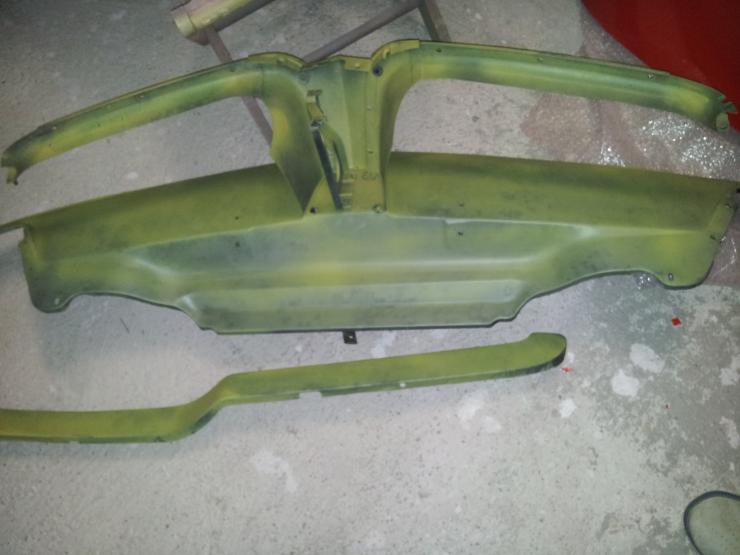

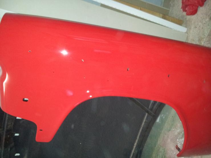

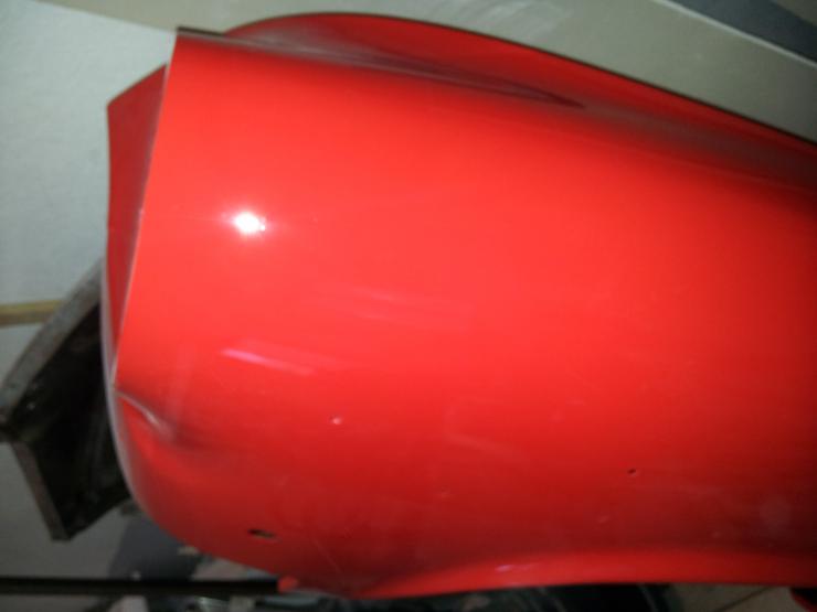

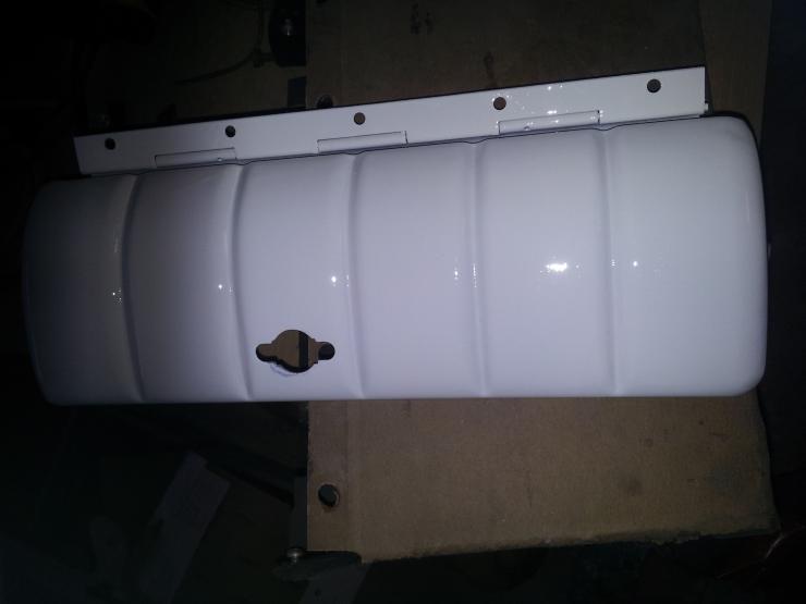

Me revoilà ! Que dire de cette journée ...... pas mal ! Waouh pas mal du tout c'est assez rare pour être souligné : je me suis REGALE ! Ponçage, apprêt phosphatant pour certaines pièces, ponçage apprêt, dégraissant peinture ..... Aile, Porte, Tableau de bord et face boite à gants L'expérience commence à porter ses fruits, je sens ce que je fais au pistolet à peinture : certes quand on ne peint pas en cabine, ce n'est pas aussi clean, mais pour moi qui ne veut pas en faire une voiture de salon de foire , je trouve le résultat satisfaisant Bon sens de bonsoir ....çà avance Bon assez d'écrits : voici les photos -

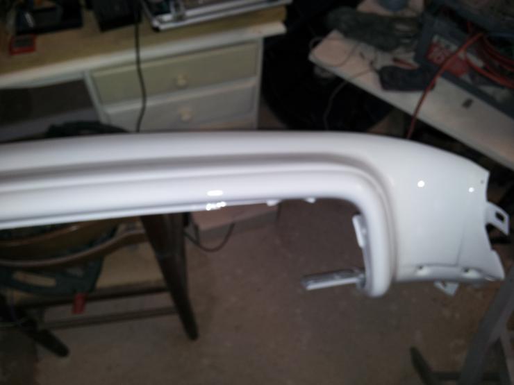

hello voilà une journée positive peinture antirouille intérieure aile, ponçage de l'apprêt des deux portes ""Avant", et pose des feux arrières et peinture ...... Youpi Quand je suis à cette étape je me dis que j'avance , c'est encourageant ... mon objectif est d'arriver à terminer la peinture des 2 ailes et portières d'ici la fin de l'année : we'll see voici les photos jusqu'au WE prochain -

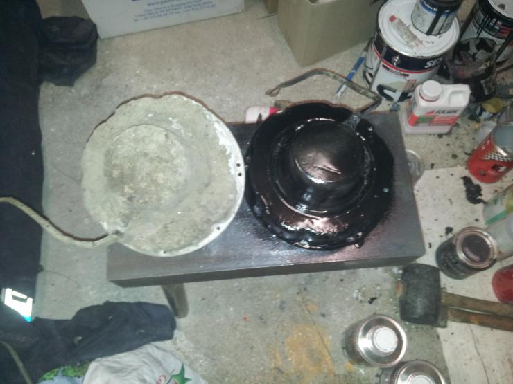

Voilà maintenant le travail est fini jusqu'à la mise en peinture (certes il manque capot avant, mais celui-ci je veux le faire quand j'aurai mis le moteur ) Voici les produits utilisés sur toute la carrosserie : ne me demandez pas mon avis dessus c'est une première donc pas de recul ni d'autres expériences avec d'autres produits, j'ai fait confiance au professionnel chez qui j'achète (spécialiste peinture et pièces détachées, anciennes et nouvelles) les voici : première photo : les mastics de gauche à droite : Poly et Alu* deuxième photo : de gauche à droite : les destructeurs de rouilles, ensuite l'apprêt garnissant, le phosphatant (les N 1) ensuite peinture antirouille (il manque un bidon Rustol) et mon dégraissant acétone -
