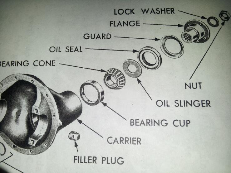

Bonjour, j'ai une petite fuite sur le pont coté "flange" (l'arbre de trans vient s'y fixer) légère mais comme j'ai sorti tout le train arrière, je voudrai en profiter pour le changer le oïl seal (joint spi) quelqu'un d'entre vous saurait me dire où je peux en trouver ? et si c'est compliqué à changer ? merci des conseils et avis

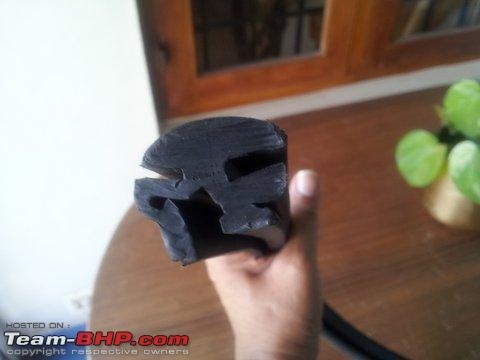

Bonjour, Malgré mes recherches, je n'arrive pas à trouver les joints pare-brise et lunette arrière Si vous avez des solutions ? Merci
