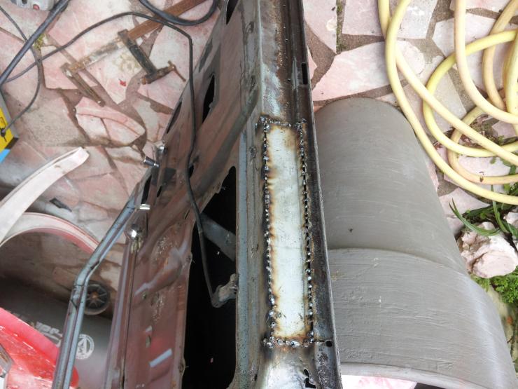

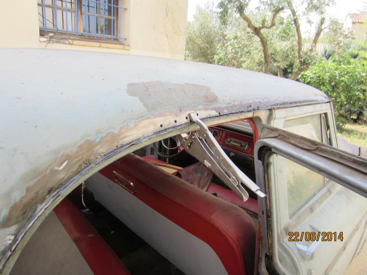

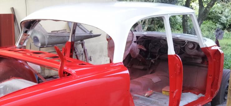

ce qui a été le plus difficile pour moi avec poste à souder et découpe tôle : c'est de refaire une gouttière; en fait venir refixer le toit et y fixer une gouttière .... long et fastidieux pour le faire doucement pour que le toit ne se déforme pas voir photo ci-joint -

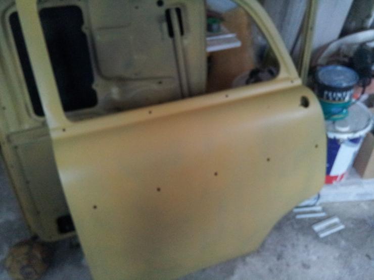

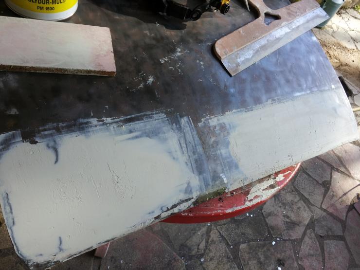

et voilà !!! j'ai fini de restaurer les portes : il me reste que les enduits de finition : çà c'est méga cool je vous montre la dernière photo j'ai posé le poste à souder et le disque à découper la tôle .... ensuite j'ai bouché les petits trous au mastic alu : pour voir ce que cela va donner dans le temps par rapport aux autres portes ou j'ai fait à l'étain Car le gars chez qui j'achète les fournitures m'a dit qu'il y a fort fort longtemps qu'il n'a pas touché l'étain, et m'a conseillé d'essayer le mastic au que c'était top ! Pour me convaincre : il m'a dit : essayez un jour de faire une soudure sur une tôle sur laquelle il y a proche de l'étain, et vous aller être obligé de tout reprendre car avec la chaleur il va fondre... alors qu'avec le mastic : à moins de souder dessus cela ne bougera pas ??? bref pour la dernière porte les petits trous sont bouchés au mastic : we'll see -

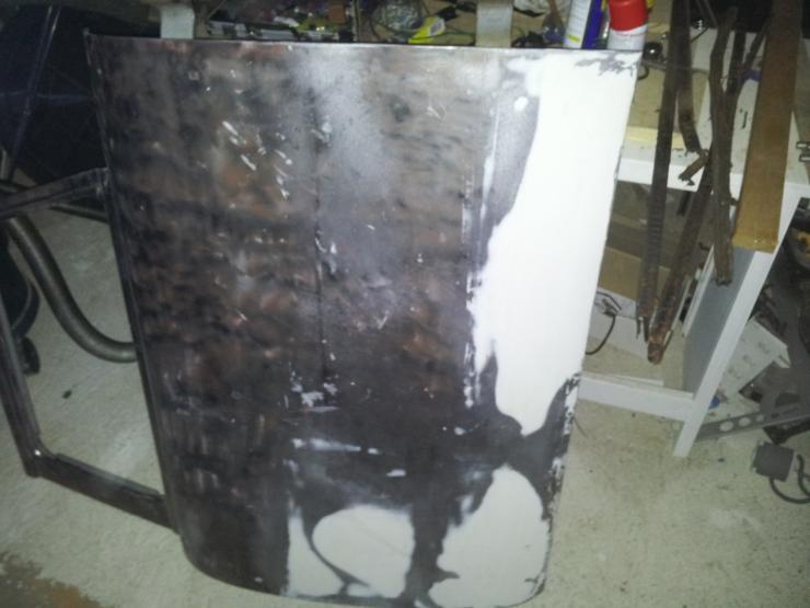

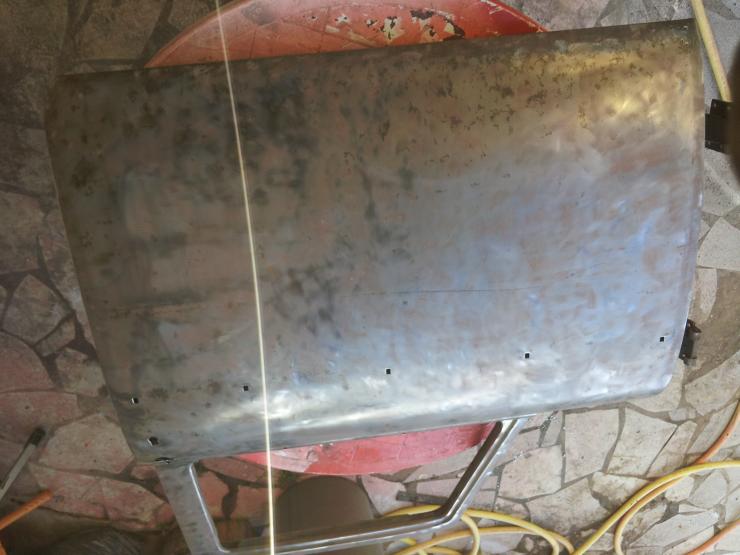

la porte avait déjà subit des impacts ... voilà la journée ! ou plutôt le travail du WE : j'ai fini de décaper les portes, et il me reste la dernière à restaurer Voici quelques photos -

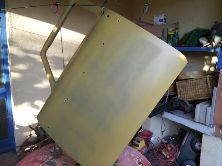

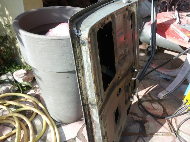

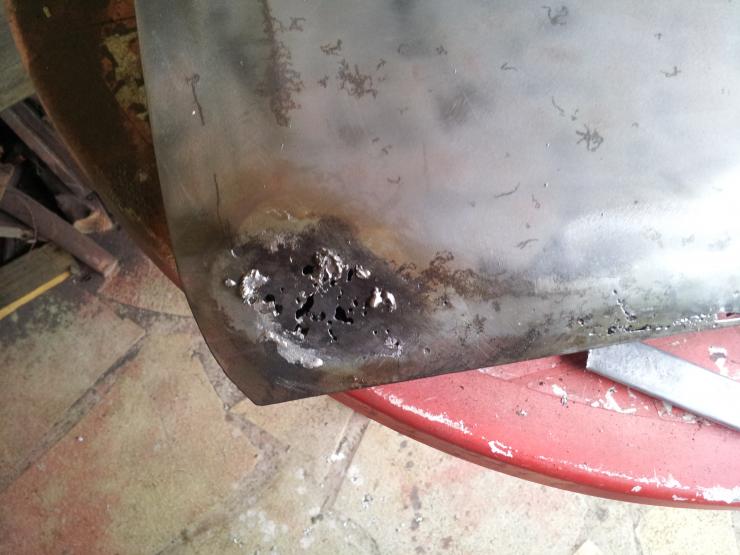

Voici la suite : une deuxième porte celle ARG Même symptômes que la première et donc même procédé : découpage, ajout d'une partie neuve et soudure et apport d'étain Ensuite décapage total pour apprêt phosphatant, en ayant passé un coup de chiffon imbibé d'acétone avant ! Voici les photos appret découpes trous sous etain -

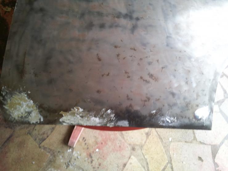

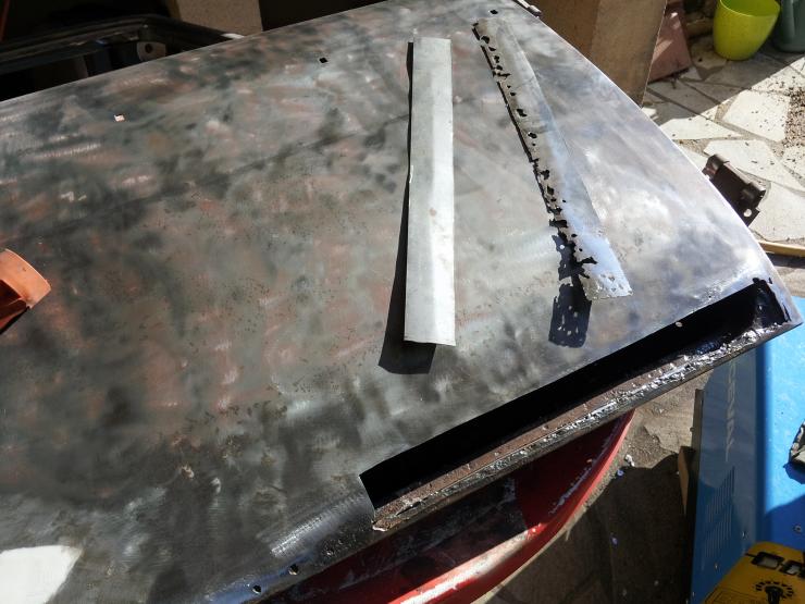

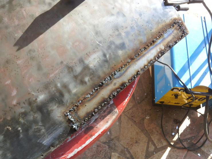

Hello on continue le travail sur cette porte ? allez quelques photos Découpe de la partie abimée (bas de porte), et ensuite soudure (j'ai fini le gaz pendant la soudure grrrrrr. On le voit à la couleur marron ) + étain et un peu de mastic de finition Ensuite décapage total pour passer apprêt phosphatant ..... -

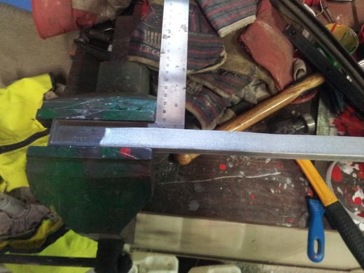

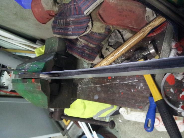

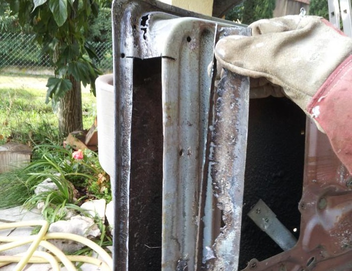

Avant de finir la journée je me suis attaqué à une porte ! Après décapage sur la partie basse : bouffée ! j'ai démonté la vitre et les coulisses avec : j'en ai profité pour voir qu'il manquait la partie qui maintient la vitre dans le mécanisme sur une autre porte Cette partie acier est à refaire pour une porte, et à recharger en acier sur celle qui était bouffée Voilà ce que cela donne pour celle à refaire : Photo ! pas top de travailler sans plieuse : il faut jouer à Mac Giver en permanence ! tant bien que mal avec une cornière j'y suis arrivé. Je mets mon équerre car elle me sert de cale et je mets quelques coups de marteaux pour rabattre le coté de la cornière. Voilà la première journée du Week End : quand certain sont au salon à Lyon : les veinards ! -

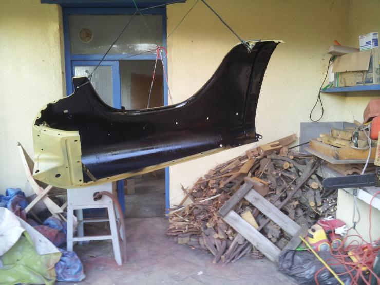

Journée superbe ensoleillement idéal pour faire un peu d'apprêt ! Donc décapage et couche apprêt phosphatant sur la totalité de l'aile, et ensuite antirouille noir intérieur de l'aile Si le temps le permet demain je passerai une couche antibruit comme c'était à l'origine Voici les photos ! sur la deuxième sur la pointe gauche c'est la partie réparée -

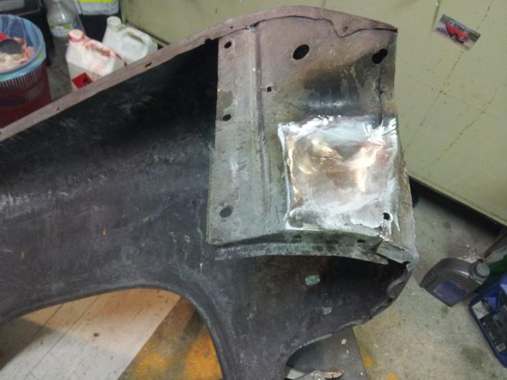

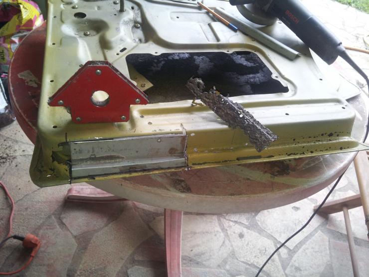

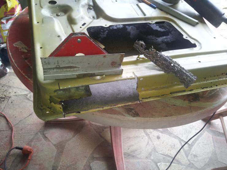

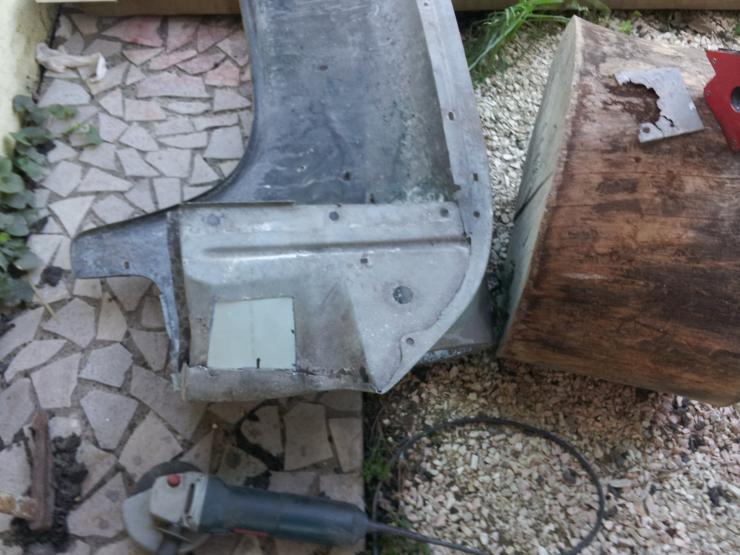

une petite restauration sur une aile ! on voit sur la première photo la partie trouée et bouffée sur le tronc juste à coté de mon aimant (rouge) de maintient/ soudure les étapes : découpe (photo)+ soudure + étain (photo)et ponçage (photo) Merci pour le MP esteban : pour le vendeur US -
