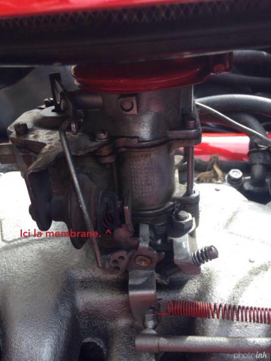

Ok j'ai vérifié ce soir...qu'elle galère pas très accessible l'allumeur, car j'ai voulu le démonter ... Pour vérifier : la membrane est ok Du coup je me suis aperçu après avoir tout remonté qu'elle pétaradait dans les hauts régimes....... J'ai dont modifié à la main pour voir l'allumeur.... Et bien elle a eu un ralenti plus haut et quasi plus de trou! Donc je ferai un réglage plus tard à la lampe trobos....en attendant elle va un peu mieux Merci pour vos avis Demain je vais m'atteler au remontage... -

Je vérifierai demain en tentant d'aspirer Et je ferai photo du carbu Merci -

Merci Phil Le tuyau d'avance c'est lequel ? J'en ai deux un qui va au collecteur, et l'autre sur l'allumeur! Je suppose qu'1 est pour le starter celui qui va à au collecteur.... C'est celui qui va à l'allumage.le tuyau de l'avance ? De plus j'ai sur le coté opposé à ces tuyaux, (coté vis de ralenti) une membrane en caoutchouc avec un ressort à l'intérieur qui est crevée..... -

Merci Achille Bon j'ai une question sur le trou au début de l'accélération : - comment se fait il que si j'accélère franchement le moteur ne cale pas, par contre si j'essaie d'accélérer progressivement...le moteur s'arrête.... Nota : il redémarre au quart de tour à chaque fois.. Si vous avez des conseils pour palier à cela ? Je suis preneur Merci -
