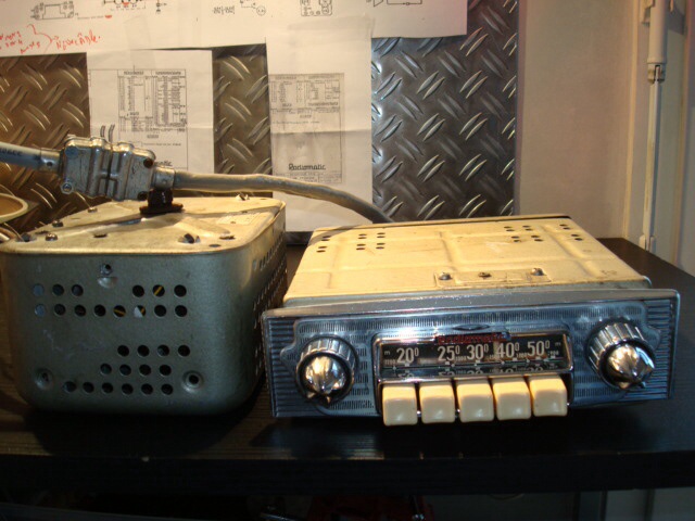

Radiomatic sfrt A2 je crois Je pense que je vais mettre un ampli qui se connecte sur mon smartphone, et hop...rien a mettre en façade Thanks
Ok donc le garder, en état de fonctionnement, et planquer et utiliser un new totalement independant Thanks
http://autoson.fr/insono.php J'ai trouvé ça sur le net ....surement comme raptor?
Bonjour, J'ai ceci comme autoradio (voir photo) donc année 50 Que feriez vous? 1) Le conserver en état de fonctionnement, 2) ou garder juste la façade pour cacher derrière un poste ressent? J'hésite avec une de ces deux solutions.. Pour info sur ma MGB j'ai conservé en état le modèle originel, mais pour un cabriolet...ce n'est pas important l'autoradio car je l'utilise quasiment pas : off course je suis décapoté Mais avec la dodge ?,,je ne sais quoi faire.... Merci
