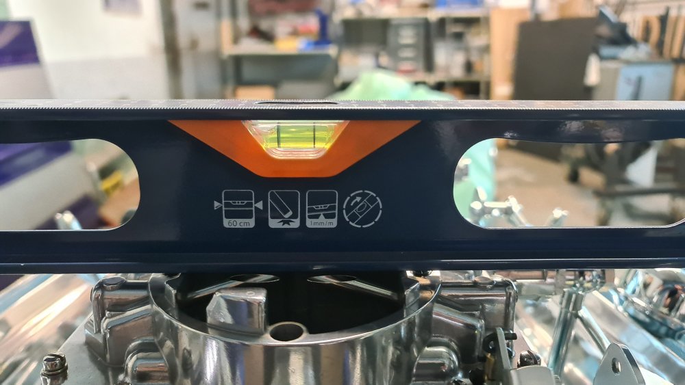

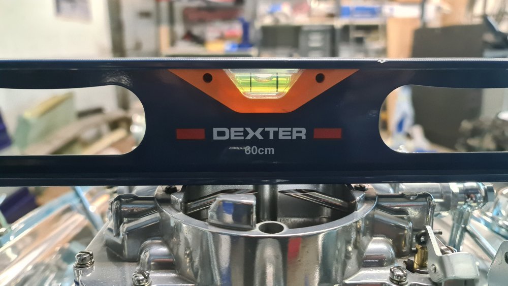

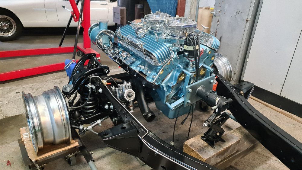

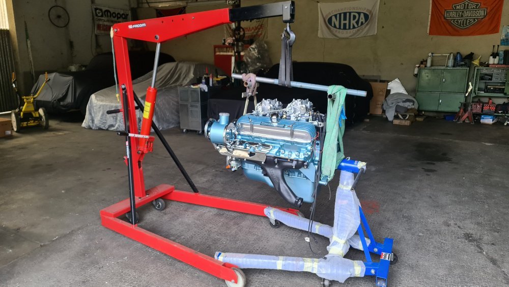

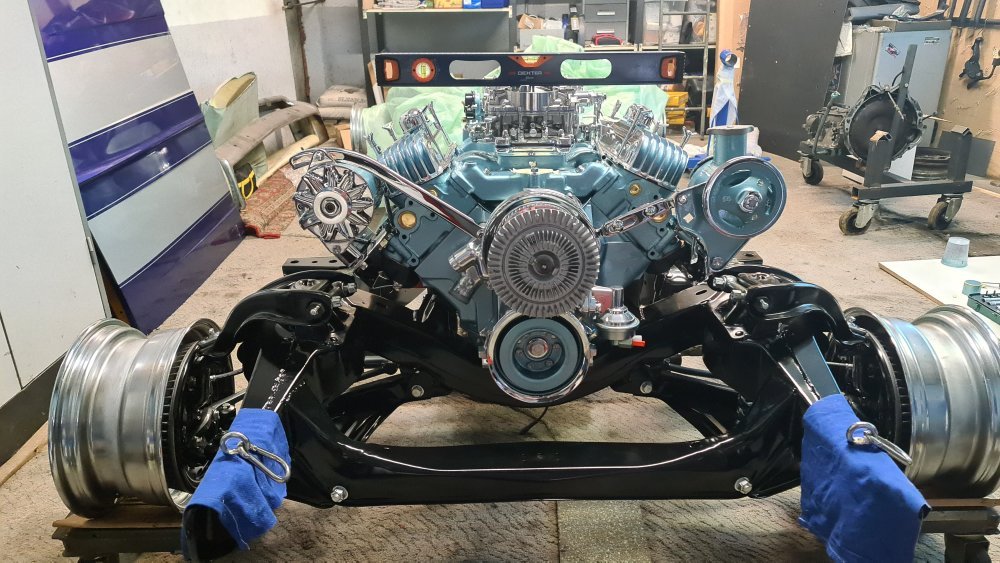

    Malheureusement, je ne peux pas . Le démarreur ne se fixe pas sur le moteur mais sur la boite de vitesse. Donc tant pis, je vais garder la réfection de la boite pour cet hiver. Car la météo devient plus clémente pour les travaux de peinture carrosserie. Ceci dit, j'ai posé le moteur sur le châssis afin de gagner un peu de place et d'être sur de ne pas avoir de souci avec le support moteur d'atelier. Car complet cela pèse pas mal. Atterrissage en douceur. Ce n'est pas bon, le moteur est de travers sur les supports. Donc il faut l'ajuster en conséquence, en le faisant basculer. Voilà c'est mieux. Ca peut paraitre ridicule, mais je vois régulièrement des américaines avec le bloc posé de travers. Alors que c'est facile d'y remédier. En attendant la boite de vitesse, il restera ainsi.
