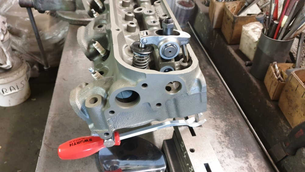

Non ils n'ont plus le trou de graissage. Car je redonne un peu de jeunesse à ce système archaïque. J'ai prit la décision de passer toute la distribution en full rouleaux. De plus les gougeons d'1/2 en ARP avec graissage n'existent plus sur le marché. Donc ce sont des gougeons vissé de 1/2 pouce, avec une longueur de 2 pouces et de 7/16 de diamètre au niveau des culbus. Les culbus sont donc des PRW en inox, en 7/16 et ratio de 1.52 ! Le graissage ce fera par les tiges de culbu comme sur les versions de 1964. Cela donne ça, (ne tient pas compte de la position de la coupelle du ressort, ce n'est pas sa position de fonctionnement).2 points -

N'arrivant pas à trouver un usineur autour de moi, pouvant modifier les culasses comme prévu. Car pour déterminer l'angle d'usinage et réaliser le bridage de la culasse sur un pan incliné, ne faisait rêver personne. J'ai donc décidé de le faire à l'ancienne . Le but de cette modif étant de supprimer les gougeons des basculeurs. Qui sont creux, trop court et posés à la presse. Par des gougeons plein, plus long, et surtout vissés dans la culasse. Pour cela il faut s'assurer que les supports des gougeons vissés soient parfaitement plat et de niveau. De plus pour tarauder bien droit je ne peux pas me contenter de prendre appuis sur une pièce brute de moulage. Raison de plus pour rectifier cette zone. Pour cela j'ai récupéré un extracteur de gougeons d'époque. Une fraise avec un guide, nommé " Stud boss cutter", de chez Comp cams pour Chevrolet Un jeu de trois tarauds UNC 1/2. Une pierre d'affutage parfaitement plane. J'ai également fait fabriquer un outil qui me servira de guide pour tarauder bien droit. Dans un premier temps j'ai modifié la fraise et le guide, car l 'ensemble n'existe plus ou se trouve difficilement pour les vielles Pontiac. Puis j'ai tenté de faire la modif sur 4 bosses. Pour cela il me faut retirer un gougeon sur deux. Puis j'ai mit à niveau les quatre bosses à l'aide de la fraise au bout d'une perceuse sans fil. J'avance par petite étape. Le guide de la fraise permet d'y revenir même après le taraudage. Cela fonctionne plutôt bien, je taraude avec l'outil maison. Mais avant, j'ai rectifier à la main les quatre bosse pour m'assurer qu'il n'y a pas d'erreur d'inclinaison due aux légers jeu du guide. L'essai est ok, je peux donc voir en grand. Dépose de tous les gougeons sur la deuxième culasse. Mise à niveau des bosses. Un fois toutes les bosses reprise et de niveaux. Je peux passer la pierre à huile. Cela me permet d'avoir une précision proche du centième d'écart entre les bosses. Et d'être parfaitement à plat pour poser l'outil maison pour le taraudage. Puis je réinsère deux gougeons pour maintenir l'outil. L'outil étant en place, je peux tarauder directement avec le N°2 puis le N°3. Puis j'enlève les gougeons et je fixe le guide avec des vis dans les trous que je viens de tarauder et je recommence l'opération. Voila les deux culasses sont terminées....en attendant les gougeons commandés depuis plusieurs mois !!! Cela m'aura prit 8 heures, mais je peux maintenant passer à autre choses.1 point
