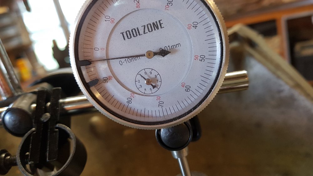

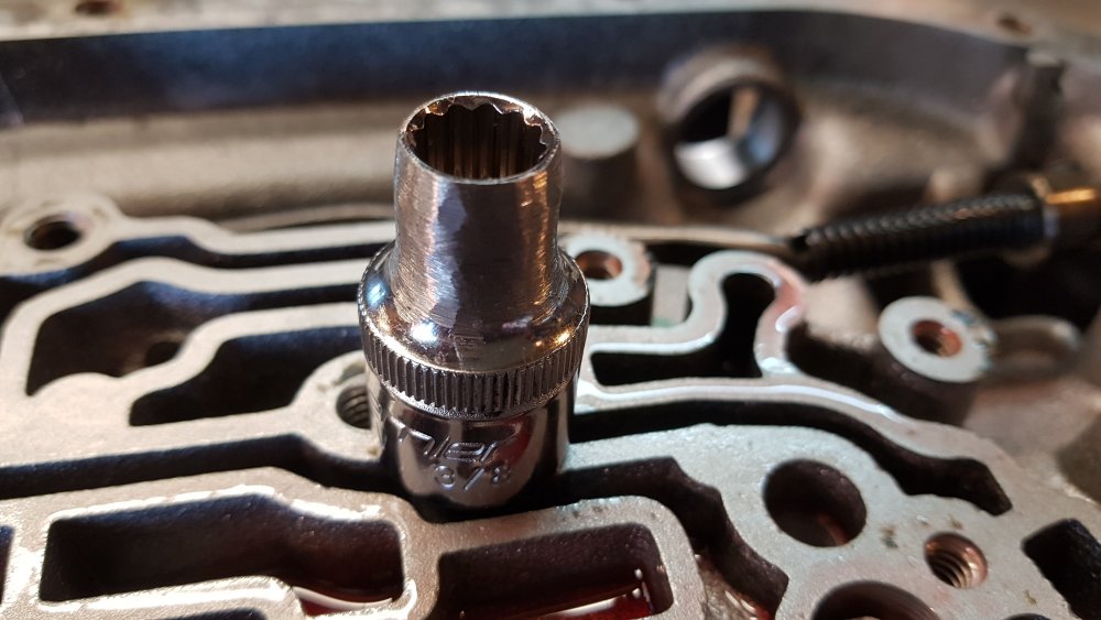

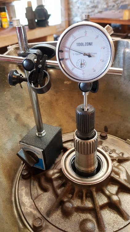

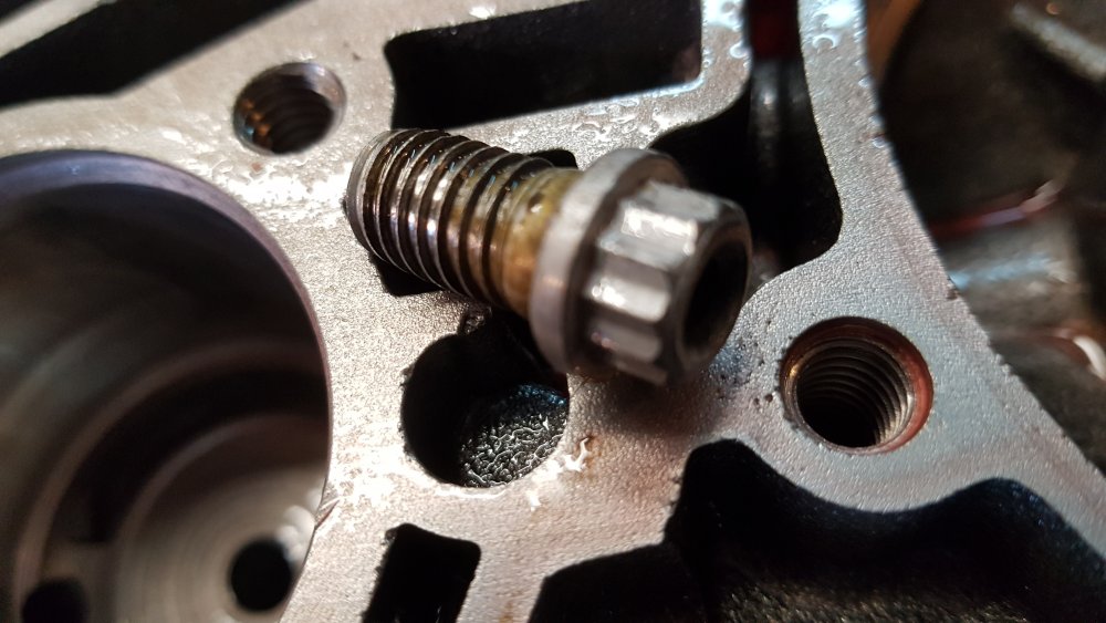

Enlever le guide du cliquet de stationnement, retirer les deux boulons de retenue du guide et soulevez le guide hors de l'étui. Mettez maintenant la boite en position debout : Ensuite, on va procéder au démontage de la pompe à huile mais avant cela, il nous reste deux choses à faire : Pour commencer, mesurer le jeu axial de l'arbre d'entrée car si le jeu actuel n'est pas bon, il faudra certainement acheter un kit de rondelles de butée afin de régler le jeu axial pendant la reconstruction : PS : J'ai oublié de préciser que pour voir le jeu, il suffit d'utiliser un petit tournevis et de le rentrer dans le petit trou que l'on voit sur le côté de l'arbre et de s'en servir comme levier pour mesurer le jeu. Comme on peut le lire sur le comparateur, mon jeu axial est de 0,97 mm... Et pour être bien, il doit se trouver entre 0.030 pouce et 0.015 pouce soit entre 0,762 mm et 0,381 mm. Je dépasse donc le jeu maximum de 0,208 mm. Il faudra donc que je trouve un kit de rondelles de butée lors de la reconstruction. Après, j'ai remis la boite en position horizontal, juste le temps de retirer le boulon de support central : Pour cela, il faut une douille de 3/8 po à 12 points. Malheureusement, j'en avais une mais elle était trop grosse en diamètre. J'ai été obligé de la meuler afin qu'elle puisse rentrer... L'idéal, je pense, cela aurait été d'avoir les mêmes douilles mais pour cliquet 1/4 et pas 1/2. J'avais des douille en 3/8 mais en six pans pour cliquet 1/4 et elles coulaient. Donc maintenant que ma douille rentre, on peut retirer ce boulon. Attention de ne pas le perdre car il s'agit d'un boulon creux spécial; l'huile doit s'écouler à travers lui jusqu'à l'embrayage intermédiaire.2 points -

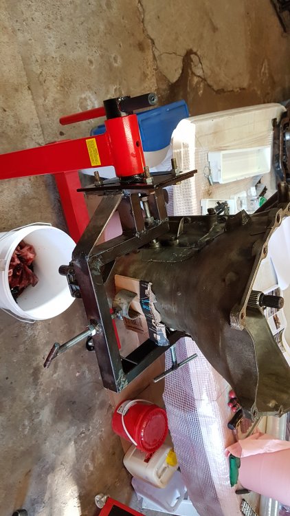

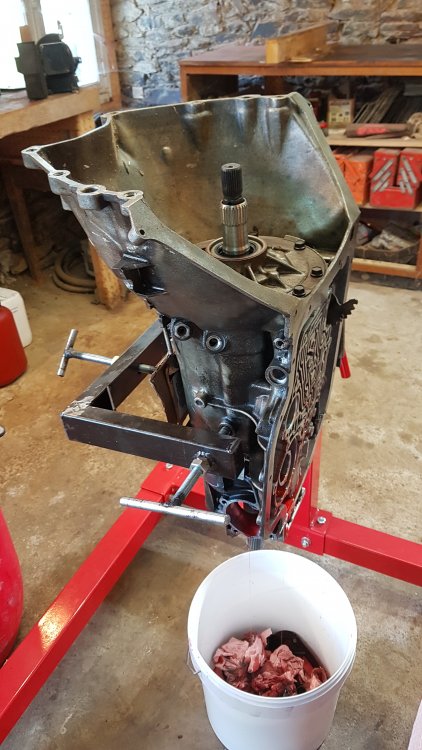

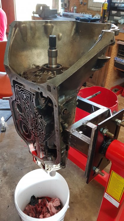

Bonsoir les gars, Je viens de commencer le démontage de ma boite TH400 qui est montée sur une Buick Riviera de 1968 afin de tout refaire à neuf. Et j'ai donc décidé de créer ce sujet afin, éventuellement, d'aider ceux qui voudraient se lancer dans la réfection de leur boite mais n'oserais pas... Alors pour commencer, je vous conseille d'utiliser ce livre, ci-dessous, il est vraiment bien fait! * Nota : J'ai imprimé les parties les plus intéressantes et traduit ces passages. J'essaierais des scanner et des mettre sur ce sujet si cela n'est pas trop volumineux sinon au pire des cas je peux vous les envoyer par MP! Ensuite, j'ai demandé à mon père de me fabriquer un support pouvant aller sur un support moteur rotatif afin d'être à l'aise pour la réfection de ma boite. Si vous savez vous servir d'un poste à souder, ce n'est pas très compliqué à fabriquer. Si vous souhaitez trouver des exemples, il suffit de taper sur le net "transmission holding fixtures".1 point -

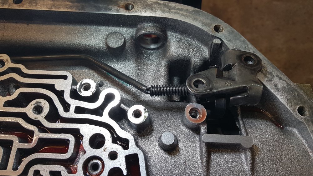

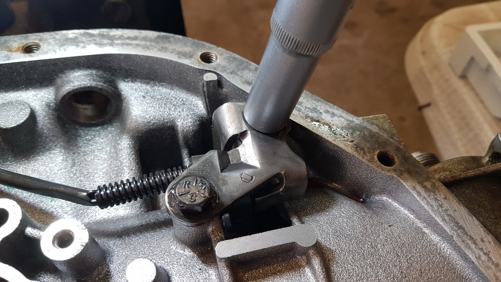

Après, on le retire le connecteur du solénoïde. Pour ma part, lui aussi était déjà retiré. Ensuite retiré le joint de l'axe du levier de vitesse. Cela me fait penser que j'ai oublié de le retirer... Ils conseillent d'utiliser un grand tournevis plat pour l'extraire afin de ne pas abîmer l'alésage autour du joint! Et pour finir, retirer le cliquet de stationnement. C'est surement la pièce qui m'a donné le plus de fil à retordre. On commence par retirer la petite goupille et le ressort du cliquet de stationnement : Et après, on essaie de la faire glisser vers la droite. On peut commencer tout d'abord avec un gros tournevis plat. L'axe sort à l'extérieure de la boite mais le problème comme vous le voyait sur la photo ci-dessus, à un moment, on ne peut plus le chasser... Alors, j'ai décidé d'essayer avec des points que j'ai tordu à 3 dimensions différentes afin de pouvoir le sortir sans l'endommager. Pour ma part, mon "astuce" a fonctionné : Après, il y a certainement d'autres solutions! Voici le cliquet de stationnement avec son axe, sa goupille et une espèce de "pastille de sablage" qui sert à boucher le trou et en même temps à mettre l'axe en place. Et voilà, le démontage de la boite TH400 terminé!! Cela m'a prit entre 3h et 3h30 sans me presser! Dans les début de mon livre, il est dit "La reconstruction d'une transmission automatique peut être intimidante pour certains, mais ne vous laissez pas submerger par sa complexité. Restez concentré, complétez une étape à la fois, et finalement vous aurez terminé la tâche". Pour le remontage, je ne sais pas si cela va se passer comme cela mais une chose est sure, c'est que lors du démontage. J'ai fait attention à bien suivre l'ordre du livre. J'ai réalisé le démontage, étape après étape. Et cela s'est très bien passé. Pourtant, je n'avais jamais fait cela!!1 point

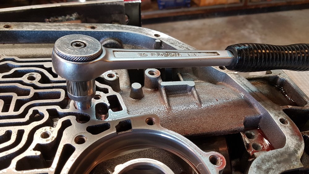

Après, on retire les six boulons qui fixent le couvercle du "servomoteur" (Low Band Servo Cover). Retirer le capot du servomoteur : Puis retirer le piston, tapoté légèrement dessus à l'aide d'un maillet afin de le décoller : Enlever le piston avec le ressort en prenant garde de ne rien perdre. Voici une vidéo de ce piston avec son ressort : https://youtu.be/3ykhtu3vklc1 point -

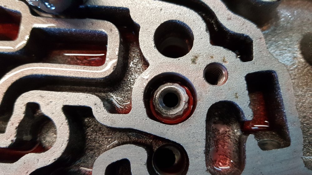

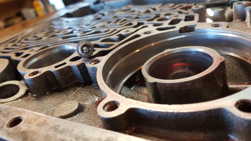

Ensuite, on retire les deux boulons qui maintiennent le Solenoid : Retirer le fil du solenoid. Il y a une espèce de petite tôle qui a l'air de faire office de joint : Retirer la plaque de séparation ainsi que les joints d'étanchéité : Puis retirer le "Front Band Apply Servo", il suffit de tirer dessus mais en faisant bien attention de ne pas perdre de petites pièces! Voici une autre vidéo : https://youtu.be/bU2bD45IuiQ Le voici démonté : Ensuite, il va falloir retirer les six billes mais avant cela... Il faut bien noté leurs emplacements et surtout ne pas les perdre. Leurs emplacements est marqués ci-dessous par un cercle violet : Les voici :1 point
