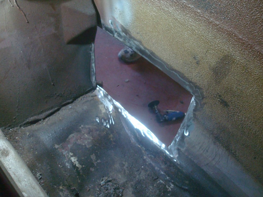

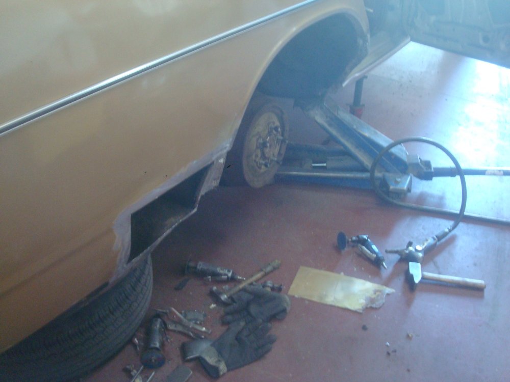

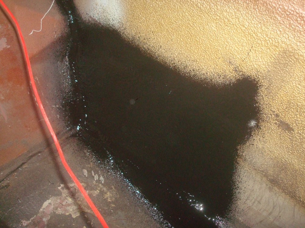

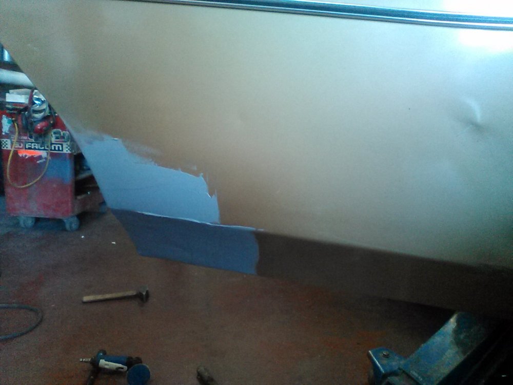

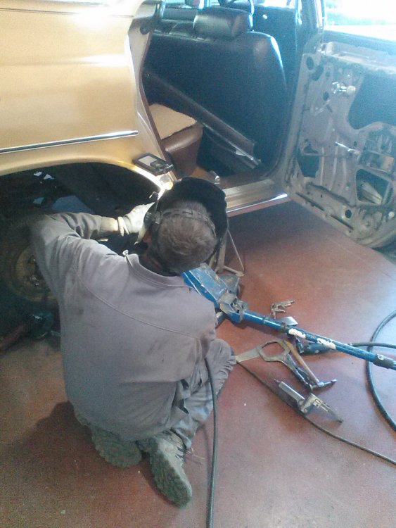

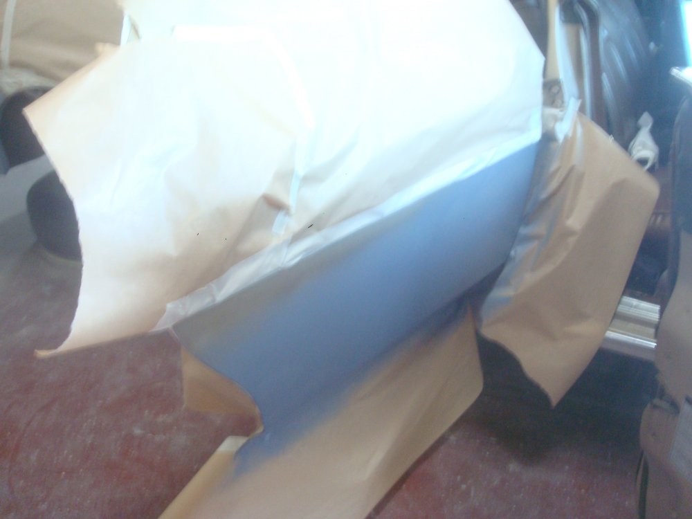

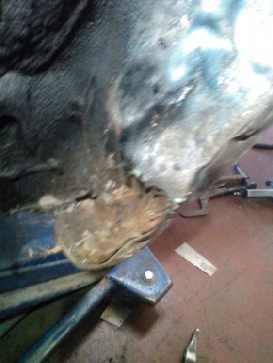

    Voilà voilà, quelques photos. 2 jours complets de boulot. Il ne reste plus qu'à peindre, mais là problème, pas moyen de retrouver la teinte exacte, même en passant le spectrophotomètre. Donc, on a cherché dans des vieux nuanciers pour trouver une couleur approchant. On espère que ça ira. Peinture semaine prochaine. Découpage de la partie abîmée Pièce soudée Pour le dedans on s'emmerde pas, un coup de goudron et roule La partie avant de l'aile ARD Tordue et rouillée, donc découpage et réinstallation. Très compliquée car soudée au châssis Pareil pour le bas de portière ARD, un petit patch. On en profitera pour rattraper aussi la petite bosse sur la portière En apprêt Et voilà pour ce soir. Repos pendant une semaine, ensuite ce sera fini. En vérité il resterai encore beaucoup à faire au niveau des bas de portes, mais je voulais réparer l'urgent, le perforant, avant de me retrouver avec un poussin n°2 sur le dos Pour l'instant le reste n'est pas perforé, donc tout va bien. La partie carrosserie est, je l'espère, terminée pour un moment. Il roulera jusqu'en octobre ou le moteur sortira.

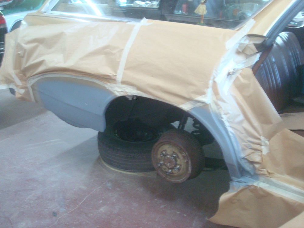

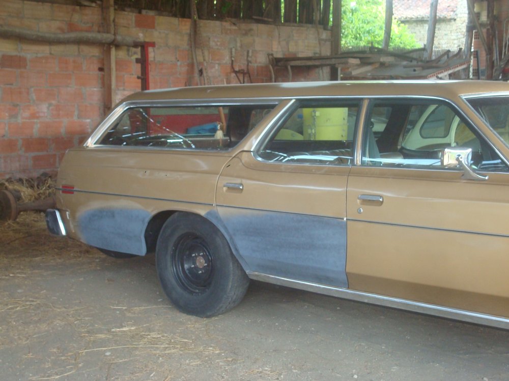

    Aujourd'hui, préparation en vue d'un passage chez le carrossier pour rattraper la partie mastiquée en bas de l'aile arrière et diverses petite choses. En fait les dégâts sont moins importants que ce que j'imaginais. J'ai aussi changé la serrure de la porte conducteur qui ne fonctionnait plus. Le renfort en acier dans la portière est juste hallucinant. Ca ne pliera pas tout de suite... On en profite pour graisser un peu les mécanismes qui n'étaient pas accessibles la dernière fois J'en ai profité pour réparer le buzzer du "fasten belt". Maintenant elle m'engueule quand j'ai pas ma ceinture. Je ne sais pas si c'était une si bonne idée en fait...
