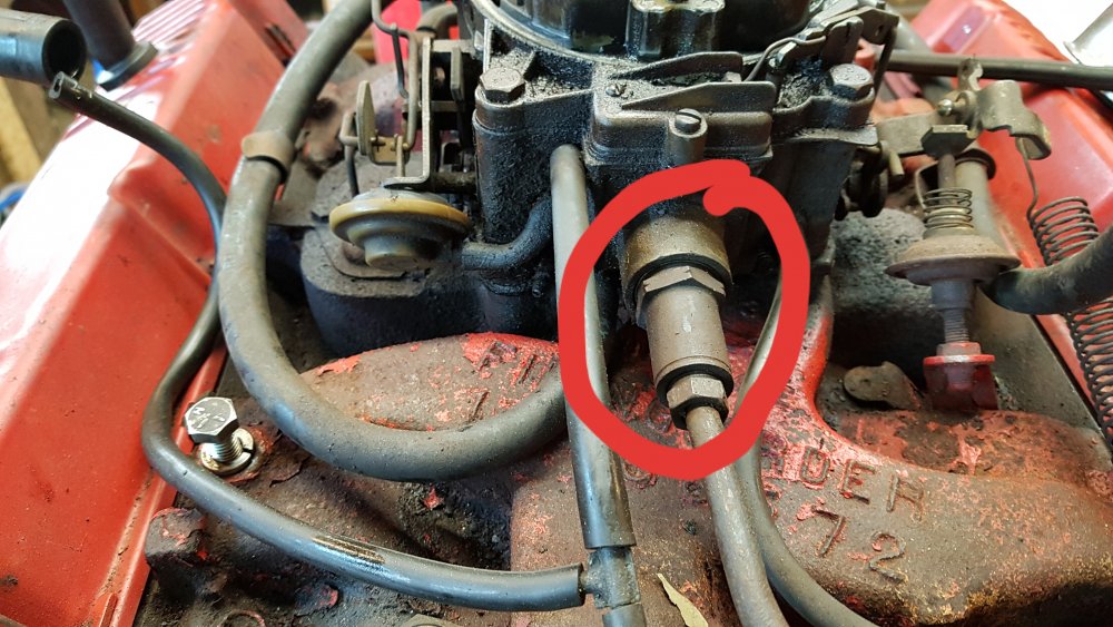

    Filtre à essence
    Pour ma part, je préfère garder la conduite d'essence entre la pompe et le carbu en rigide vu l'endroit où passe le tuyau... Le petit filtre (treillis cuivre) dans le raccord d'entrée du carbu se trouve facilement.
  5. HAGUYGOU
    Filtre à essence
    Je pense que n'importe quel filtre peut aller... Surtout que le filtre sur la photo n'est peut-être pas d'origine... Je pense... Sur la mienne, le filtre d'origine se trouve entre l'arrivé d'essence et le carbu, juste à l'entrée du carbu. Il se trouve dans le gros tuyau entouré de rouge. C'est un tout petit filtre qui rentre dedans. Mais je viens de regarder sur Rockauto, tu ne dois pas avoir ce genre d'installation donc un simple filtre trouvé en France devrait faire l'affaire.
