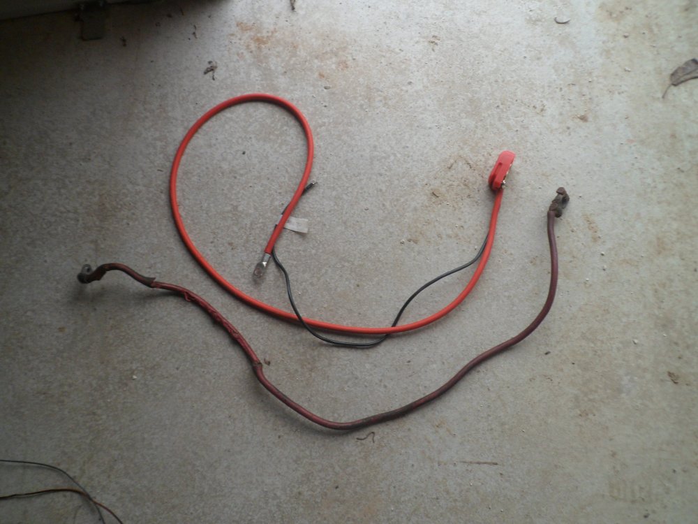

    Buick Electra 225 1969
    Et bien, il était temps de le refaire ce faisceau. Franchement bien pourri ce câble d'alim. Belle réparation.
  3. Texasblues
    Gaffe avec ces cosses rapides, c'est du gadget pas très fiable Sinon good job et bonne année

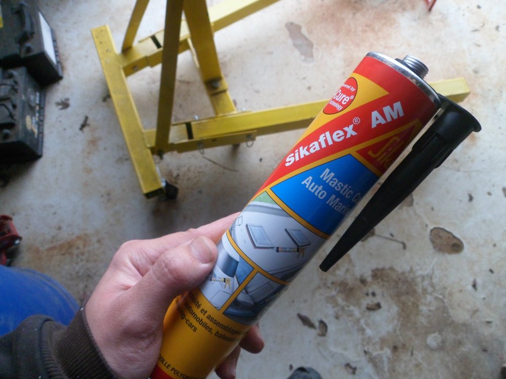

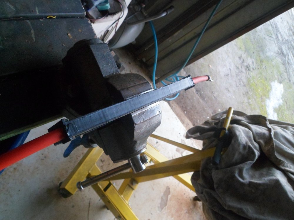

    Bonne idée le sika. Beau travail.

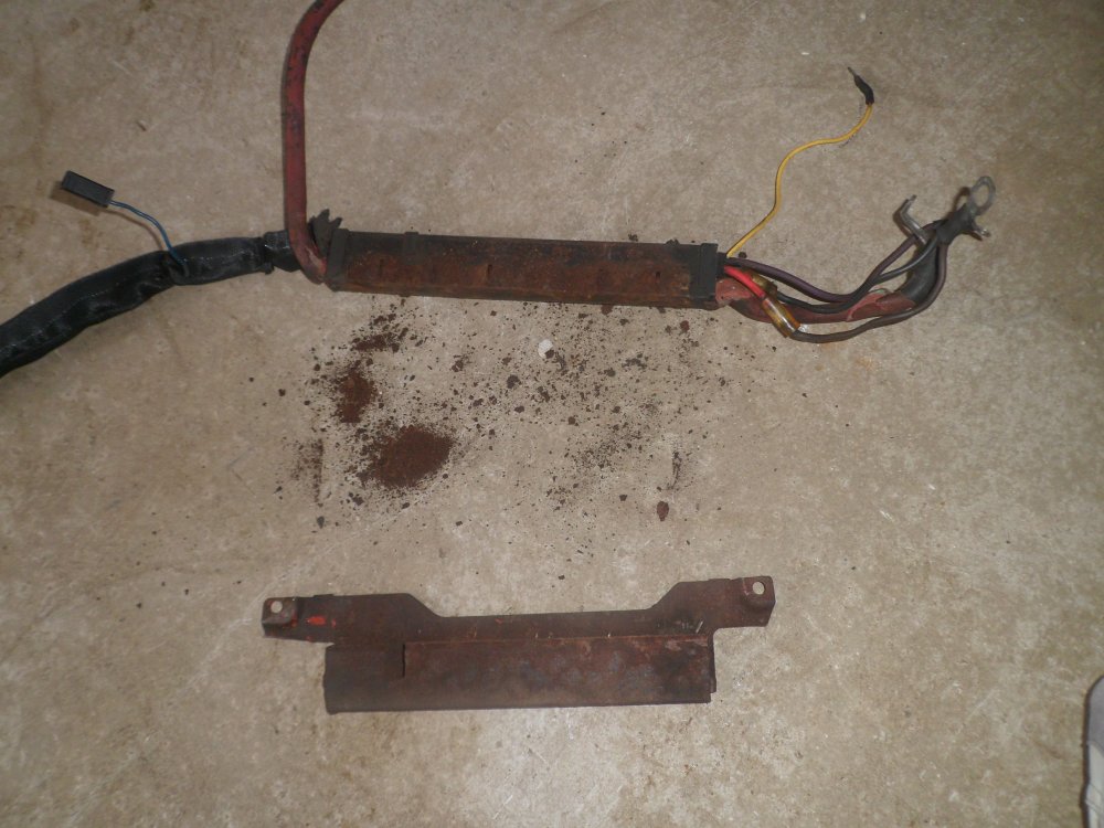

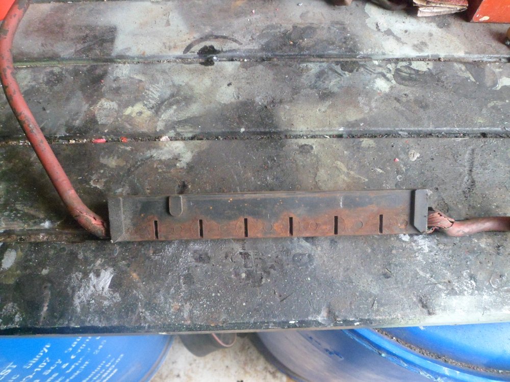

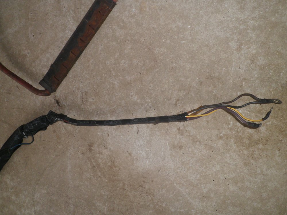

  6. sebastien 01

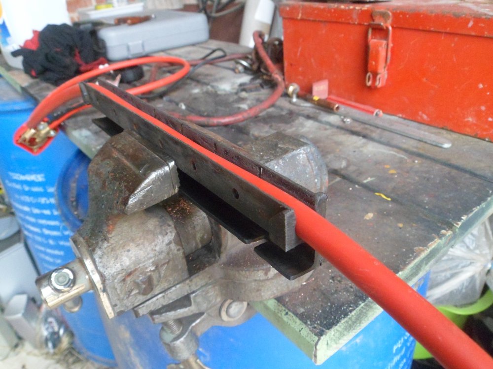

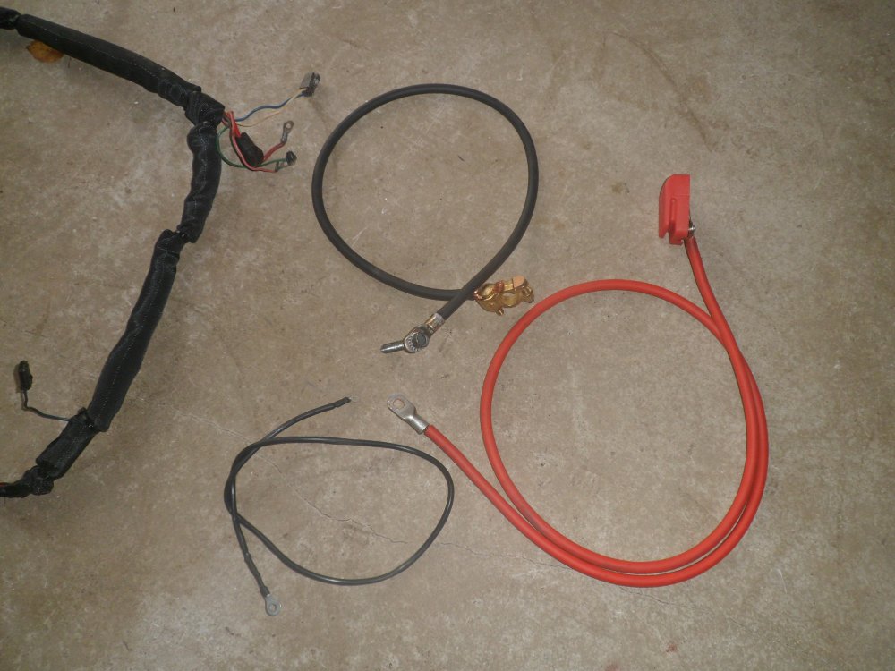

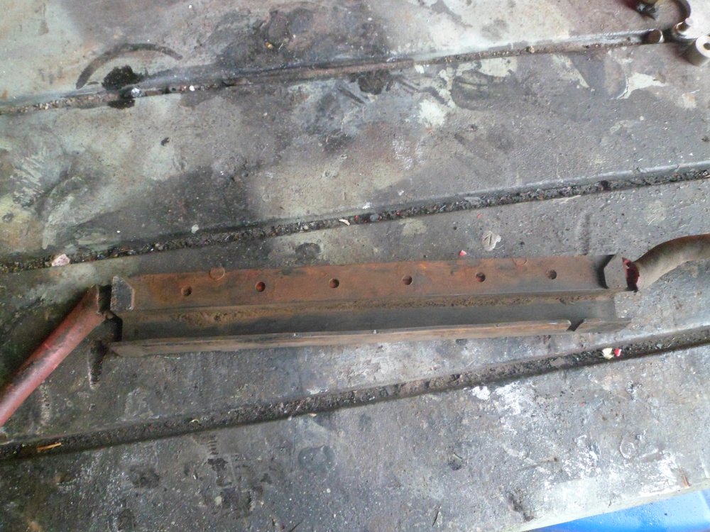

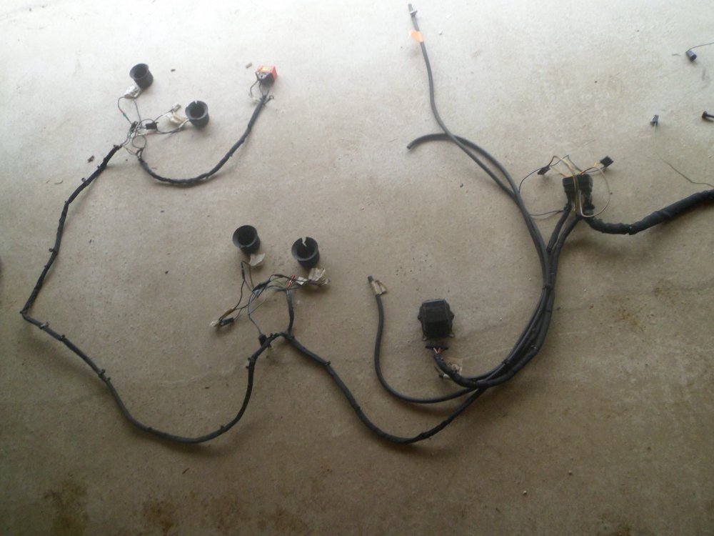

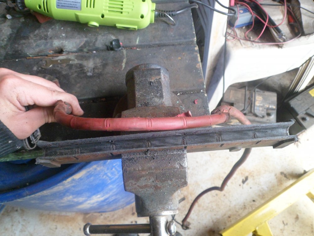

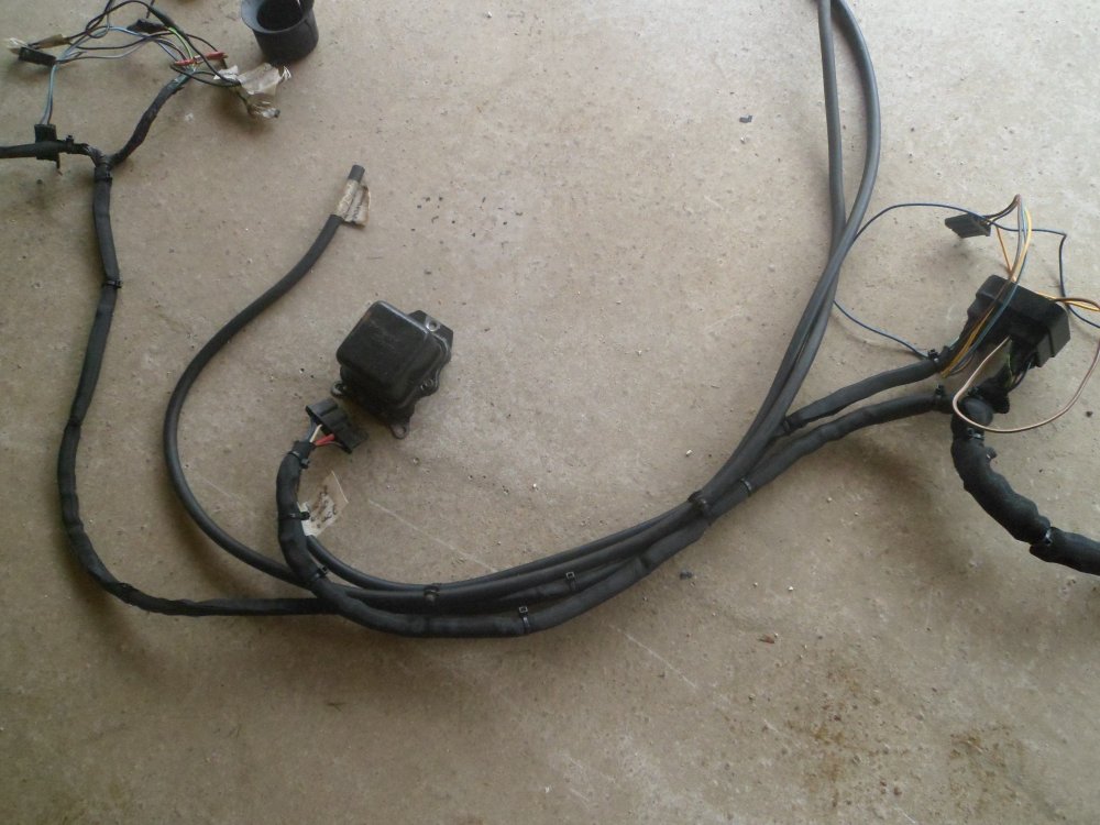

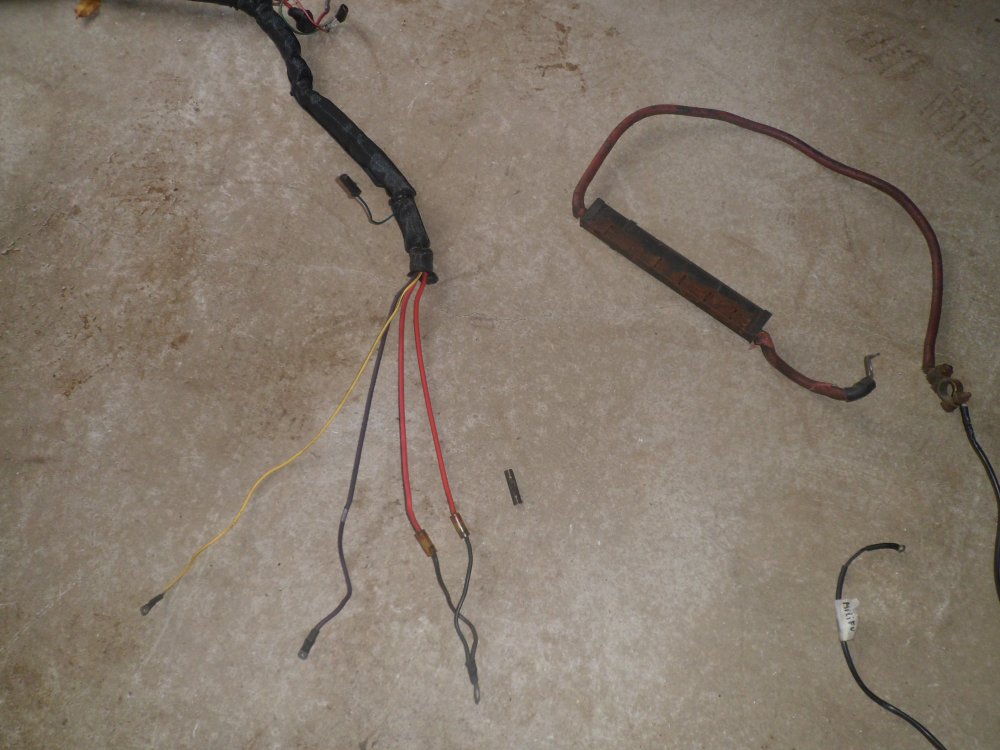

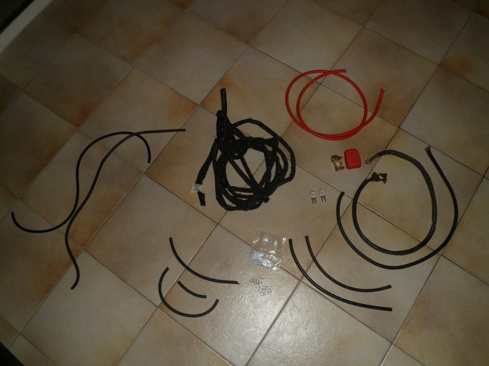

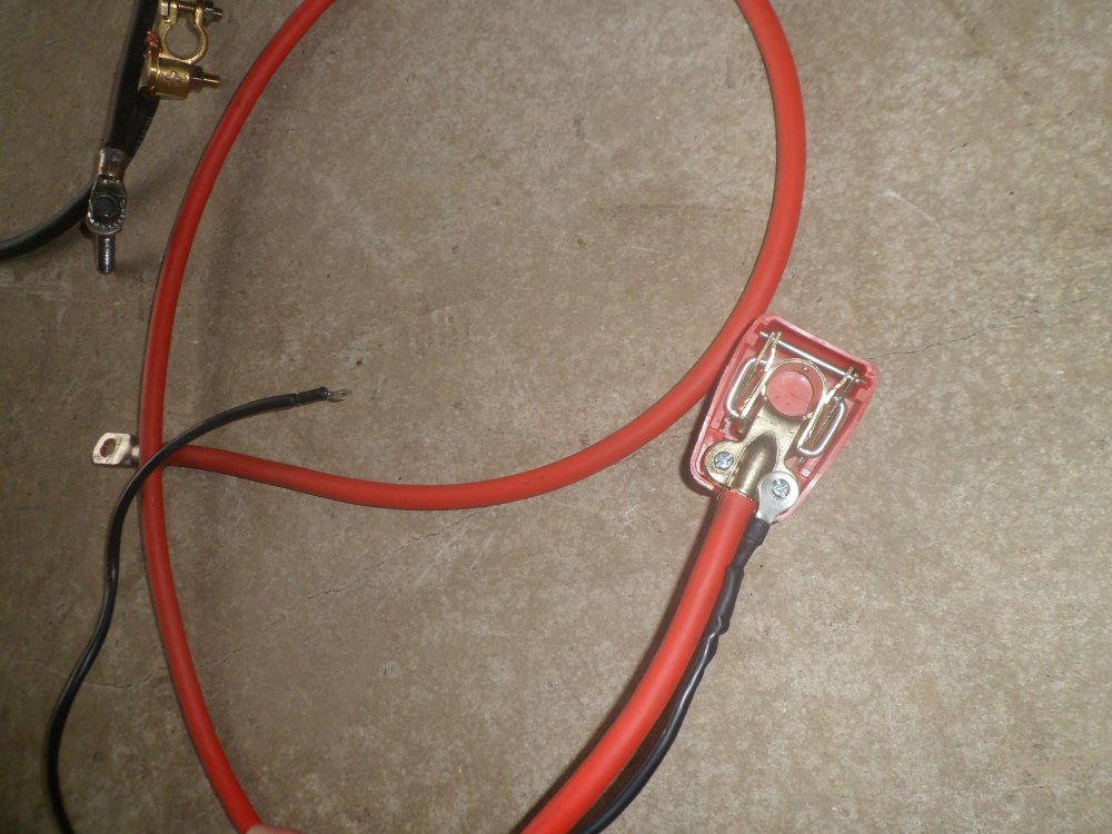

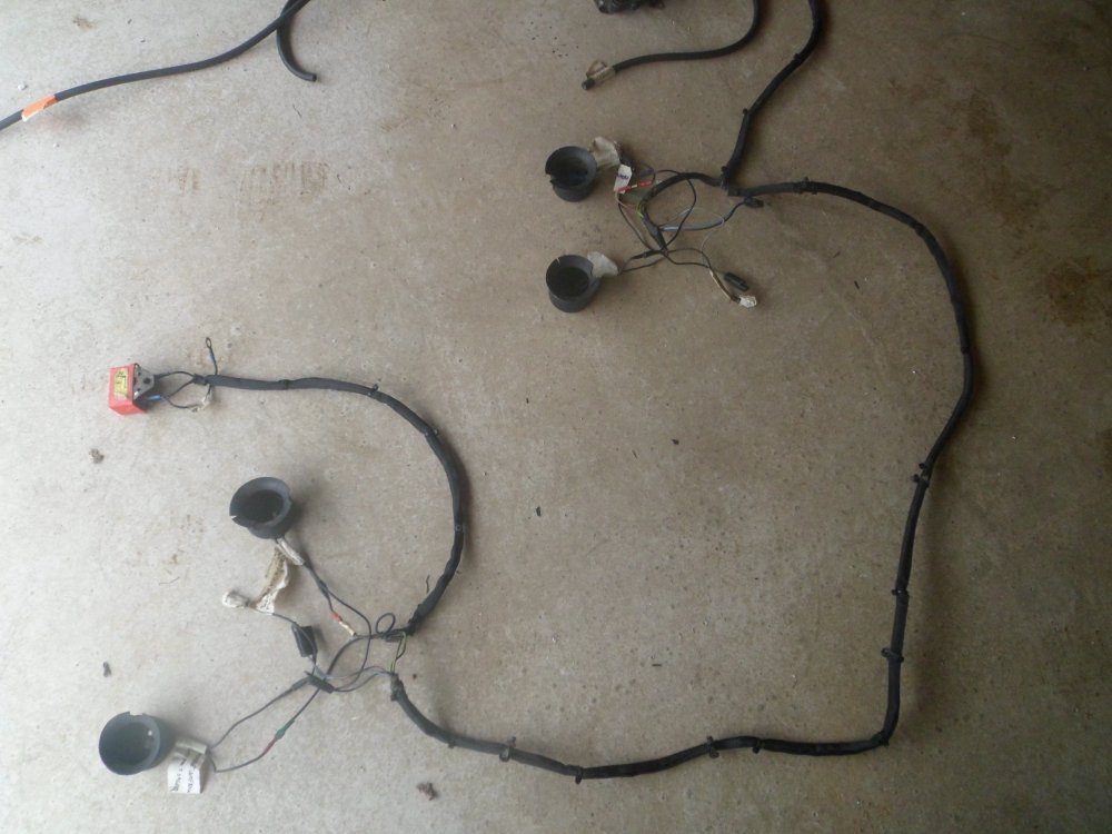

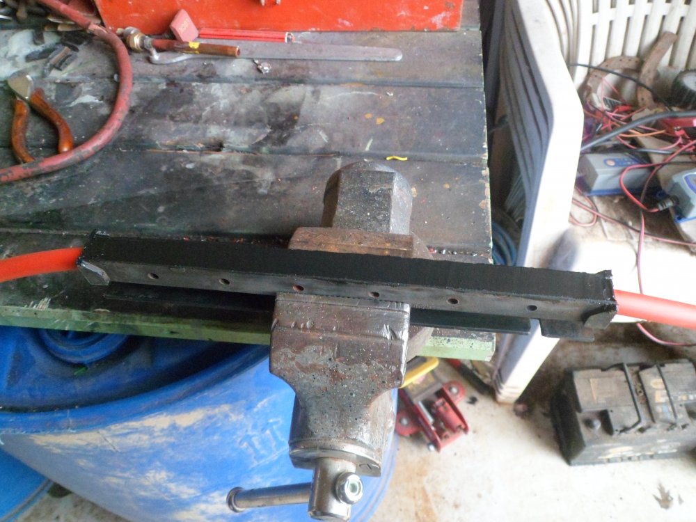

    Bonjour a tous et bonne année ! quelques nouvelles de la Buick , j'ai donc continué sur le faisceau électriques . J'ai acheter du câbles , de la gaine ( 5m) et des durites . Montage de ma nouvelle gaine Ensuite je me suis occuper du " boitier " au début du faisceau électriques . On peut voir qu'il était bien rouillé Nettoyage des câbles Puis mise en place de la gaine Ensuite je me suis occupé du gable du + de batterie , ce câble est sertie dans ce boitier en plastique et impossible de l'enlever . J'ai donc découper a la dremmel le dessous de ce boitier en plastique pour pouvoir sortir mon câble . Avant de mettre en place mon câble neuf , j'ai mis en place les nouvelles cosses de batterie sur mes câbles et refait ce petit câbles qui était branché dessus ( sur le rouge ) J'avais acheter une cosse rapide pour la débrancher facilement mais je me suis tromper , j'ai pris celle du + a la place du - , il me faudra donc plus tard acheter celle du - Avant/Après Maintenant je peut mettre mon câble dans ce boitier comme d'origine Ensuite j'ai acheter une cartouche de Sika noir pour véhicule pour refaire la partie découper Puis une fois appliquer et lissé avec une spatule Une fois sec c'est très solide et ça ne bougera pas .
