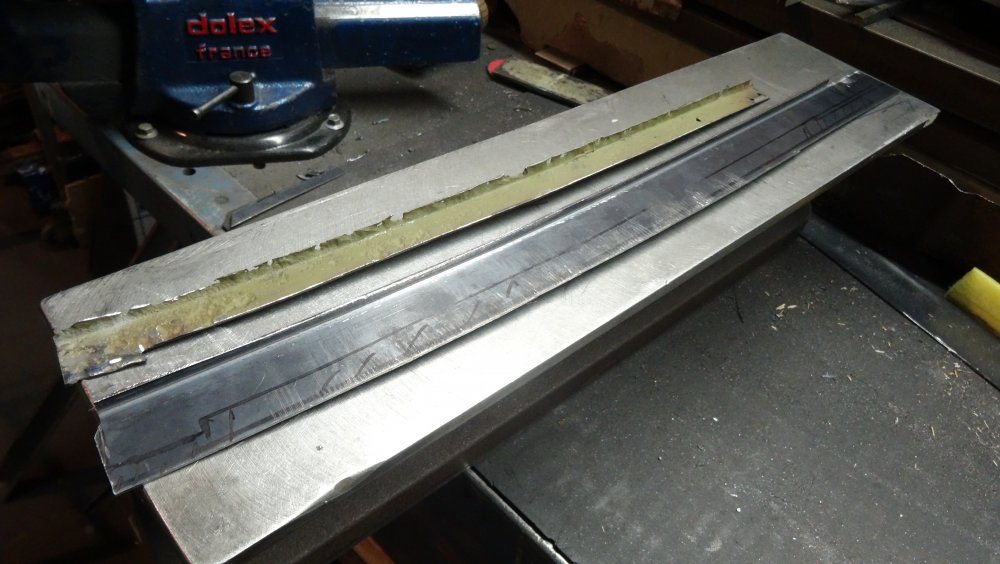

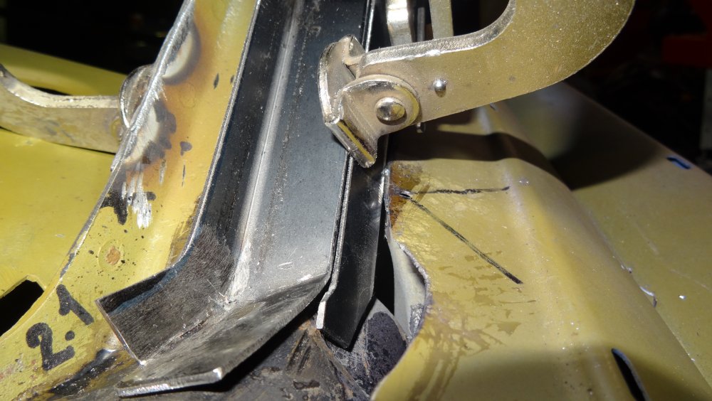

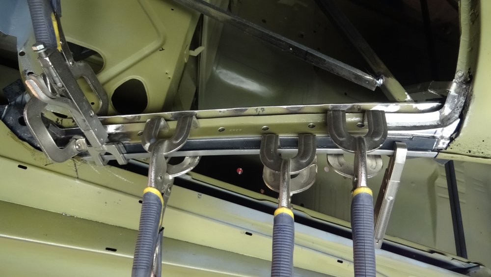

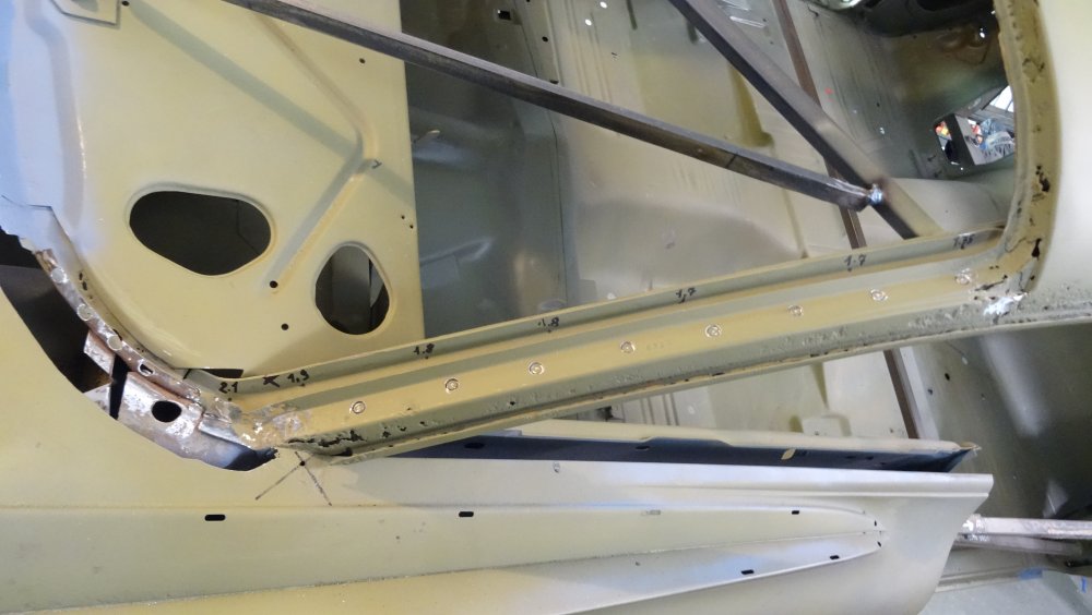

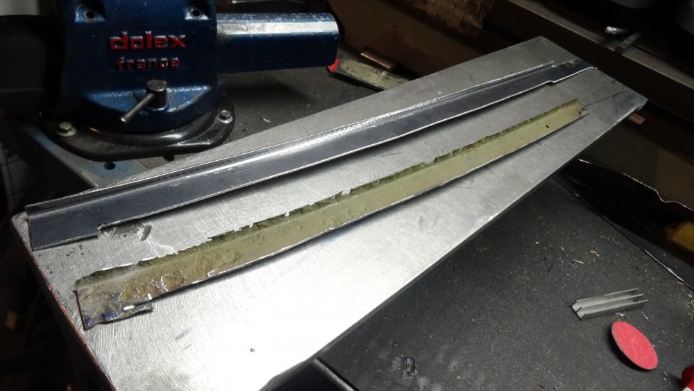

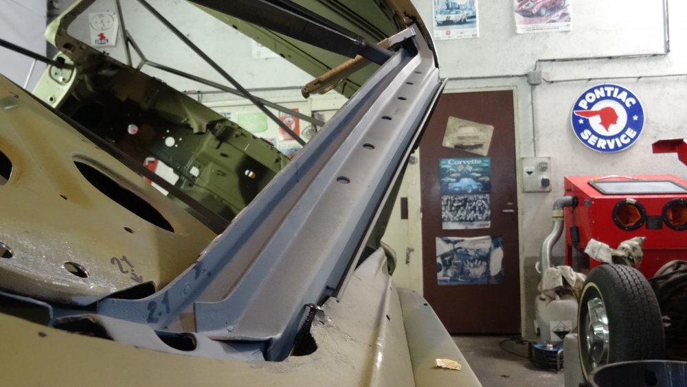

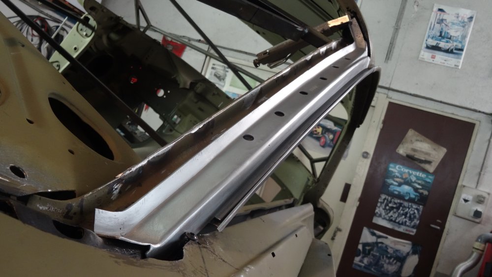

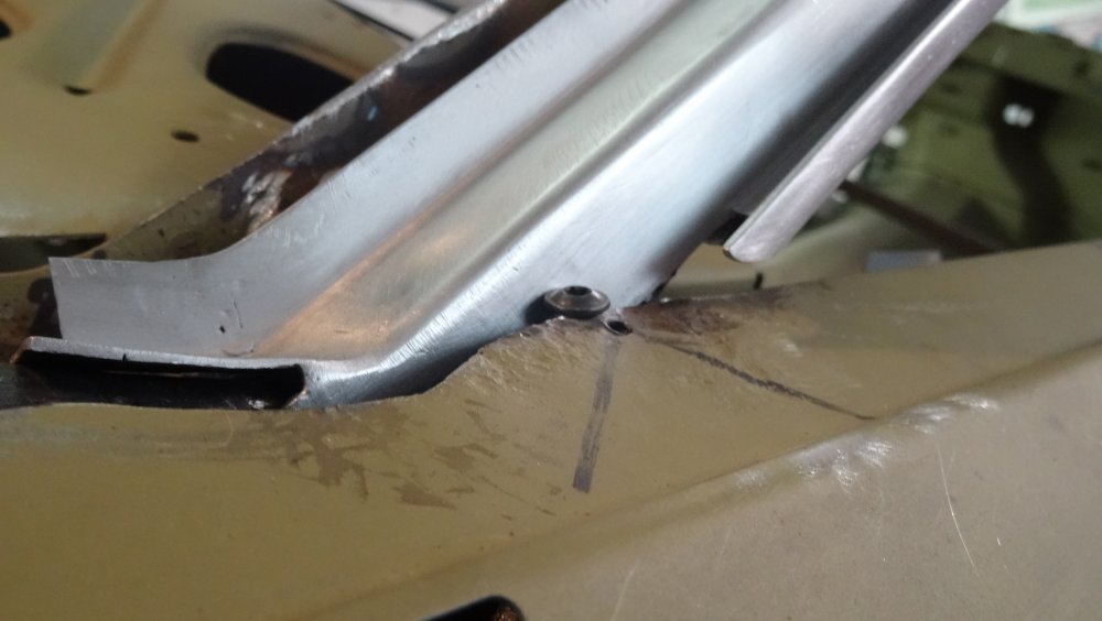

    Une fois ajusté, soudé, meulé, poncé....Cela donne ça. Et ça. Bon bien sur, cette pièce est juste posée, il me faudra après l'avoir traité la souder en place. Détail sympa, le fait d'avoir choisi la réparation à la fabrication. Cela permet de garder le marquage d'origine et de laisser croire que cette pièce est d'origine. Et c'est nettement mieux que ceci. Il y aura aussi une petite retouche sur le bas . A cet endroit l'aile est soudée de par l'intérieur. J'ai une petite idée du comment faire. Mais je serais curieux de savoir comment en usine ils ont pu souder l'intérieur de l'aile sur ce montant. Traitement intérieur et extérieur. Une bonne chose faite aujourd'hui. J'ai également traité le renfort sous la plage.

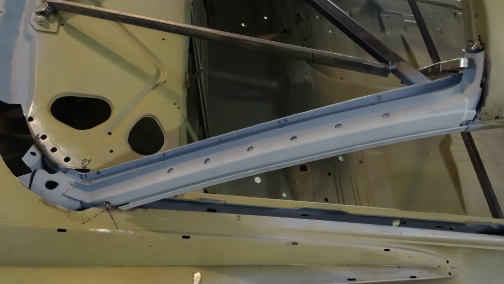

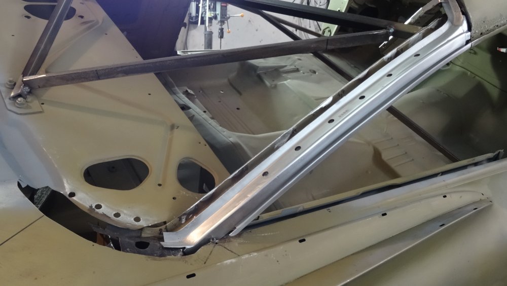

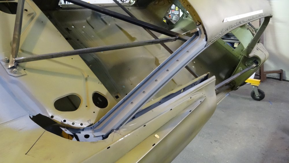

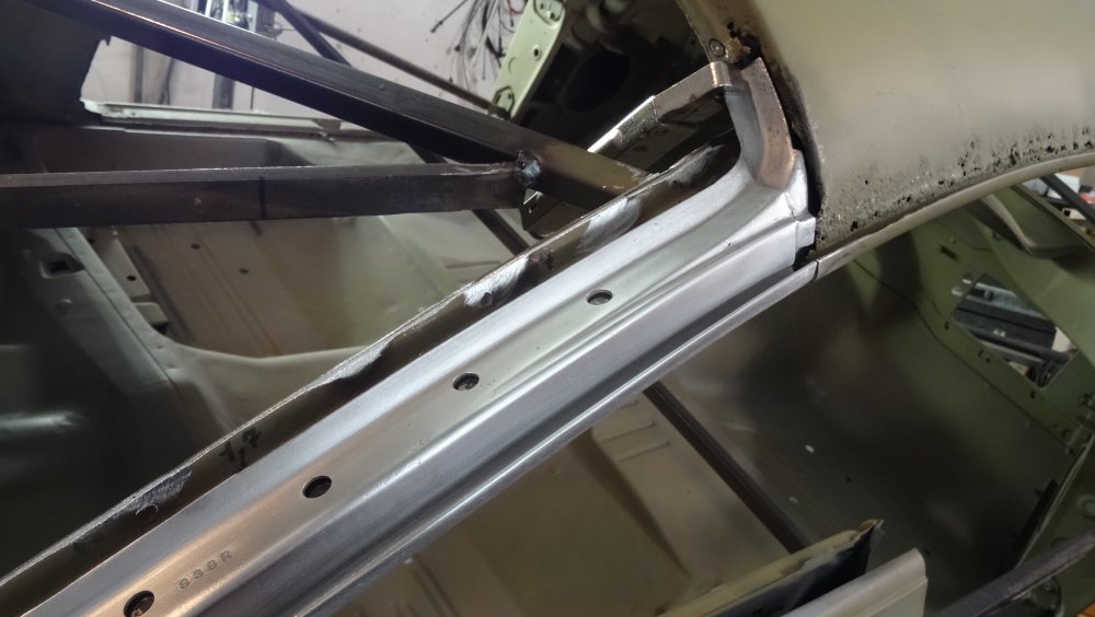

    Reproduction de la partie soudée à l'intérieur de la gouttière. Première ébauche. Puis mise aux dimensions définitive. Présentation sur le montant et la gouttière. Je vais pouvoir passer à la soudure.
