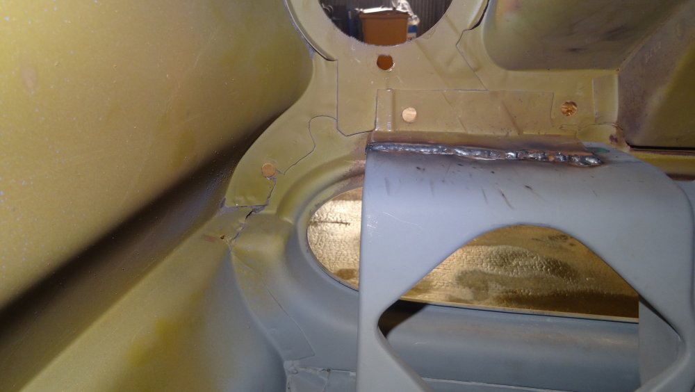

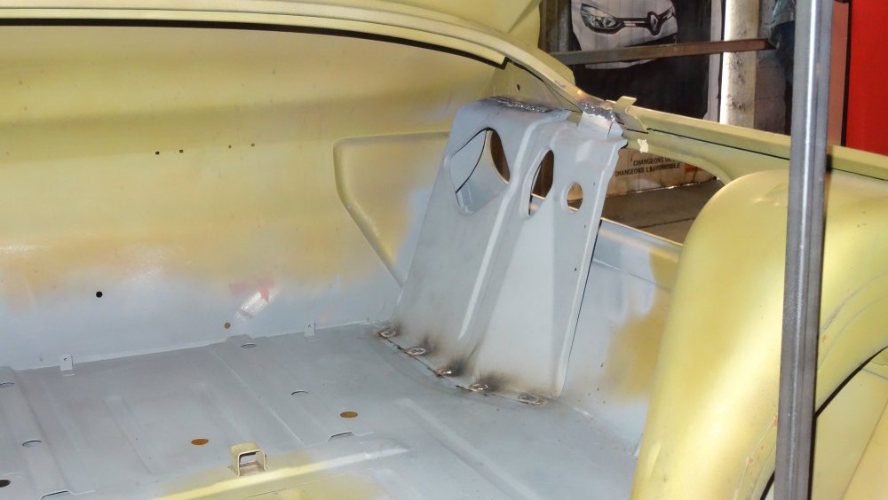

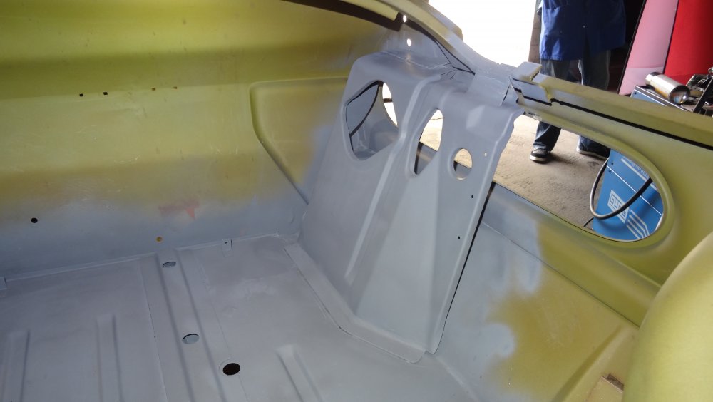

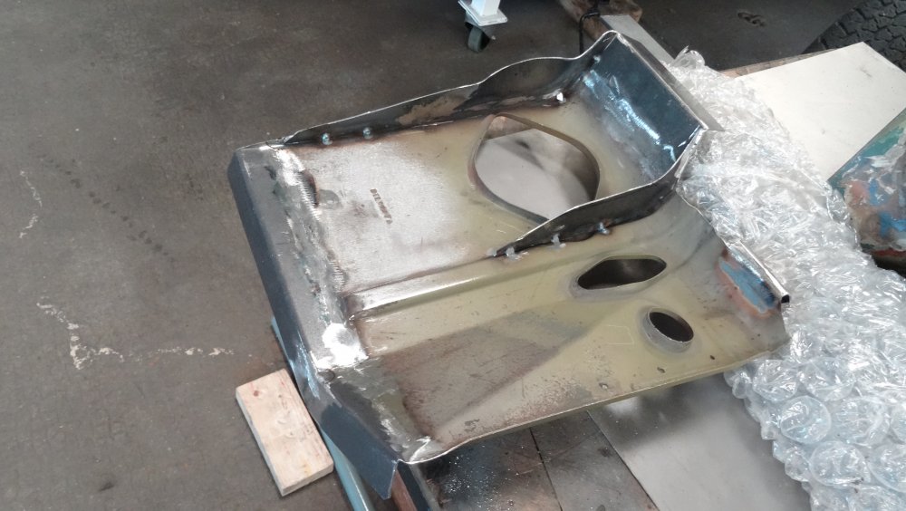

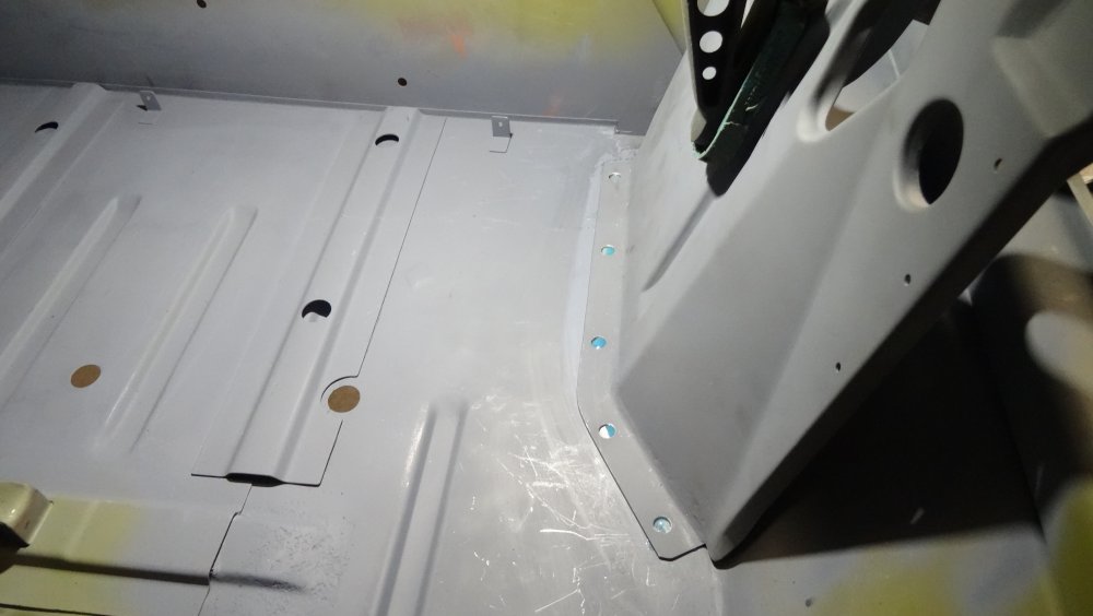

    Le renfort du côté gauche est aussi terminé. Pour la mise en place côté droit . J'ai décidé de coller le renfort avant de le souder. ( Comme les brancards sous le plancher) . Le collage améliore la surface d'appui et la rigidité de l'ensemble. Cela prend forme. Le bas est soudé par bouchonnage. Le haut est raccordé a l'ancienne partie, les deux pièces sont aussi superposés et collé. Meulé, primaire ....c'est terminé.
