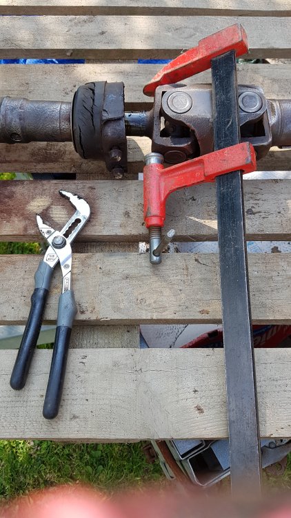

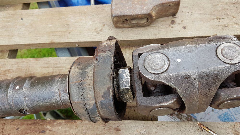

Aujourd'hui, j'ai refait une tentative pour désaccoupler l'arbre de transmission. J'ai donc utilisé un sert-joint pour immobiliser l'arbre et une pince multiple pour desserrer le gros Écrou. Et là, j'ai été surpris, l'écrou s'est dévissé sans mal. J'ai ensuite, fait un repère de chaque côté de l'arbre avant de le désaccoupler. J'ai tapoté légèrement le support, et il est sorti tout seul. A priori, il n'est pas mis à fort. Je pense qu'il reste libre sur l'arbre. Ensuite, j'ai protégé les parties fragiles. Et pour finir, j'ai appliqué une couche de convertisseur de rouille. Par contre en les démontant, je ne sais pas si c'est grave, j'ai cassé l "Index Spring"???? Est ce vraiment nécessaire pour le remontage??1 point -

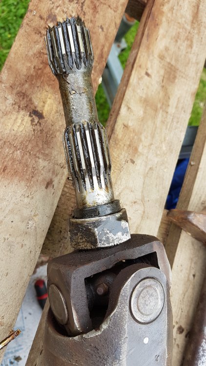

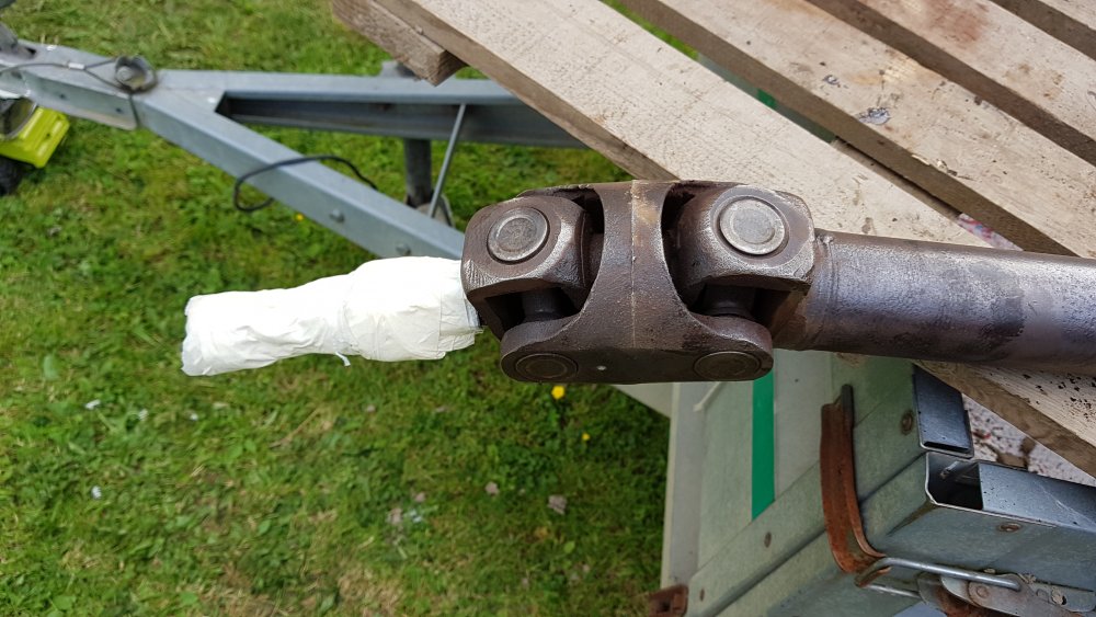

Ce que je voulais dire comme l'a souligné Phil (Merci Phil), j'ai deux sortes de croisillons en apparence, un avec graisseur et un autre sans graisseur. Et donc, j'ai lu que certains de ces croisillons ont un orifice gros comme une "aiguille" . Ce trou est bouché par une petite vis. J'ai vérifié ce soir et ces croisillons n'ont pas l'air d'avoir cette particularité. Je suppose qu'ils doivent être graissés lors de leurs fabrications. Je te remercie pour tes remarques grâce à cela, cela me permet de progresser. Et surtout d'éviter au maximum des "ennuis"!!! Je parlais pas forcément de cela mais j'ai certainement le même style de montage. Il faudra que je vérifie. J'ai retiré cette petite vis sans aucune difficulté. On aperçoit bien sur la photo ci-dessus le gros écrou qui doit bloquer le support. Je pensais arriver à retirer l'arbre sans aucun soucis... Il coulisse de 2 à 3 cm sans soucis avec la vis ou sans, mais c'est tout... Sur mon schéma, j'ai l'impression de discerner un espèce de clips sur l'arbre... Comment le déverrouiller??? Je ne vois vraiment pas... Je me demandais si le trou sur la dernière photo avait une utilité particulière... J'ai le même sur l'ancien support... A quoi peut-il servir???1 point -
