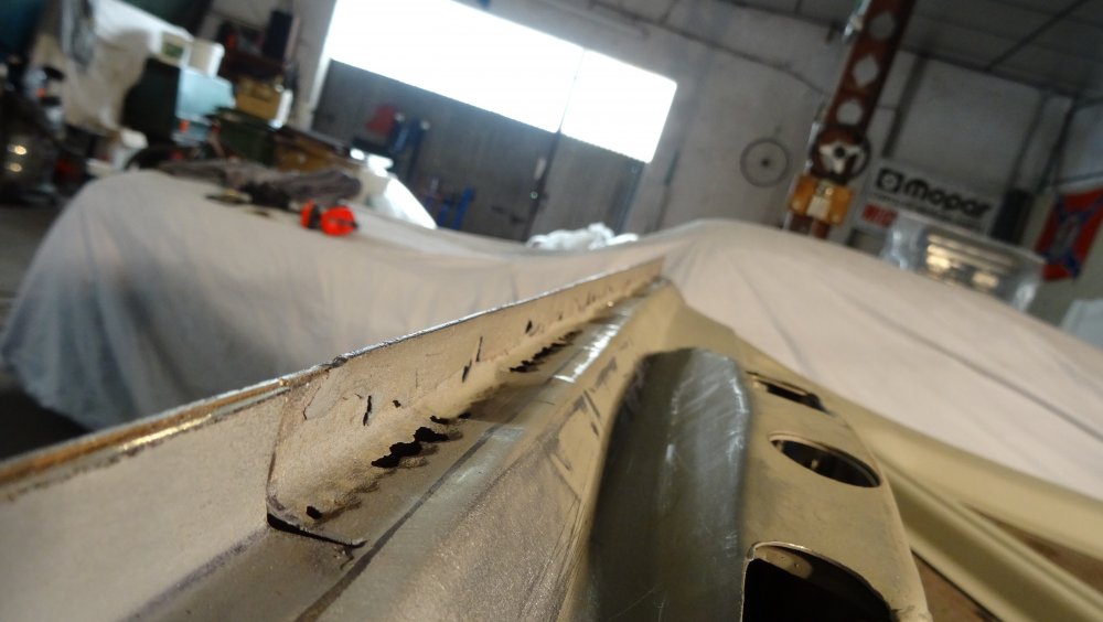

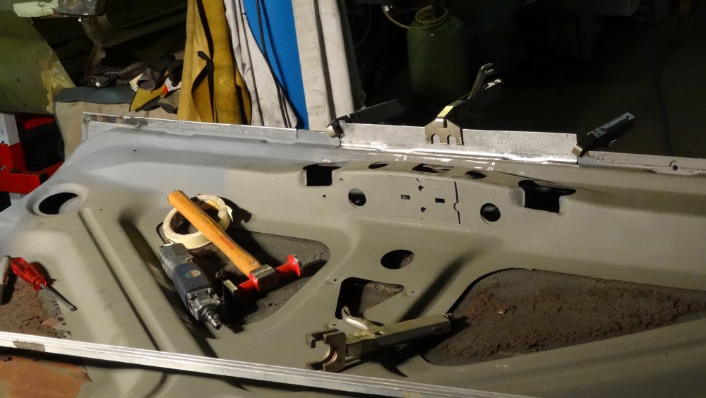

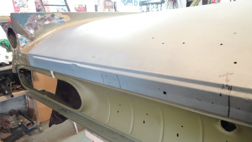

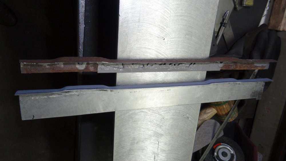

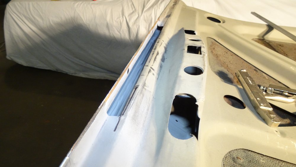

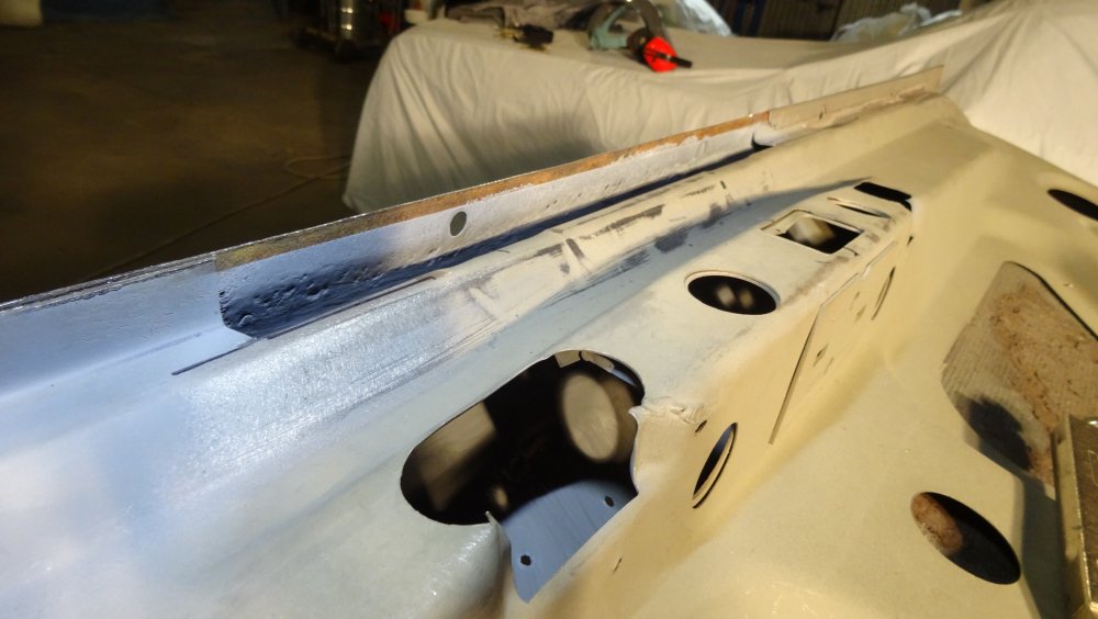

    Chaudronnier je ne sais pas. Mais en tout cas, au rythme ou j'avance j'aurais bien du mal à en vivre. Le morceau est en place, ce couvercle de malle commence à faire moins peur La doublure retrouve peu à peu sa résistance. Avant: Après: Comme on peut le voir sur le bas de la photos. La suite est moins abîmée, mais nécessite quand même d'être remplacer. Mais avant, retour sur la caisse pour la réparation du bandeau. Avec une vue de l'intérieur de la doublure. Chaque fois que c'est possible, je passe un coup de primaire phosphatant pour traiter ces zones inaccessible par la suite. Le patch est fini. Il est constitué de deux plis, un pour le serti intérieur et le deuxième pour la forme incurvée qui parcours le centre du bandeau sur sa longueur .

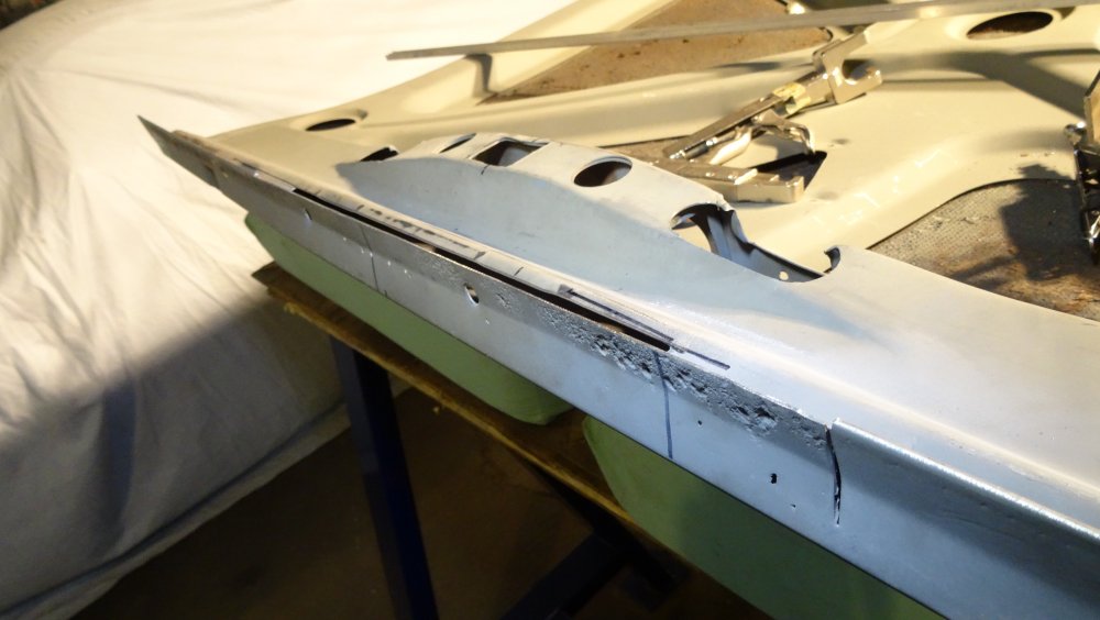

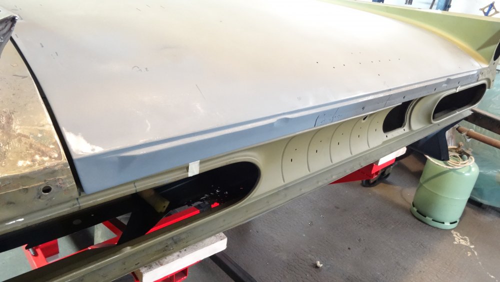

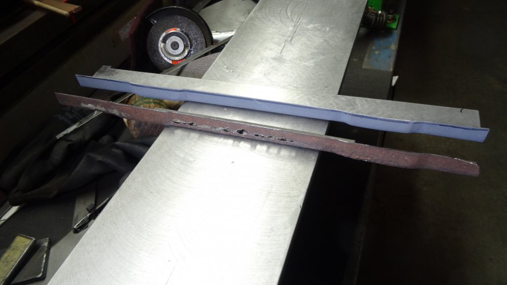

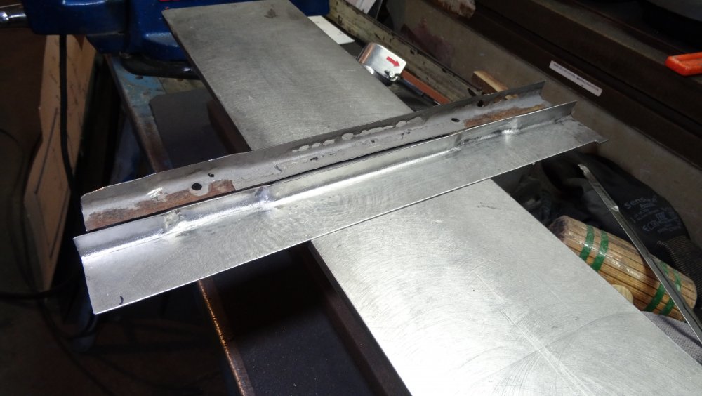

    Finalement je n'ai pas pu attendre . Cette arrête me prenait la tête. Donc j'ai tronçonné le bandeau et réaligné l'arrête en ressoudant l'ensemble après avoir amplifié la courbe pour anticiper la rétreinte. Résultat.... c'est mieux. Dépose du couvercle de malle, retour sur le plan de travail, j'attaque la suite de la doublure . Découpe du la partie pourrie. traitement. Reproduction du morceau à remplacer ....la routine. Présentation pour ajustage. Une fois la doublure réparée, je pourrais continuer à remplacer le bandeau.
