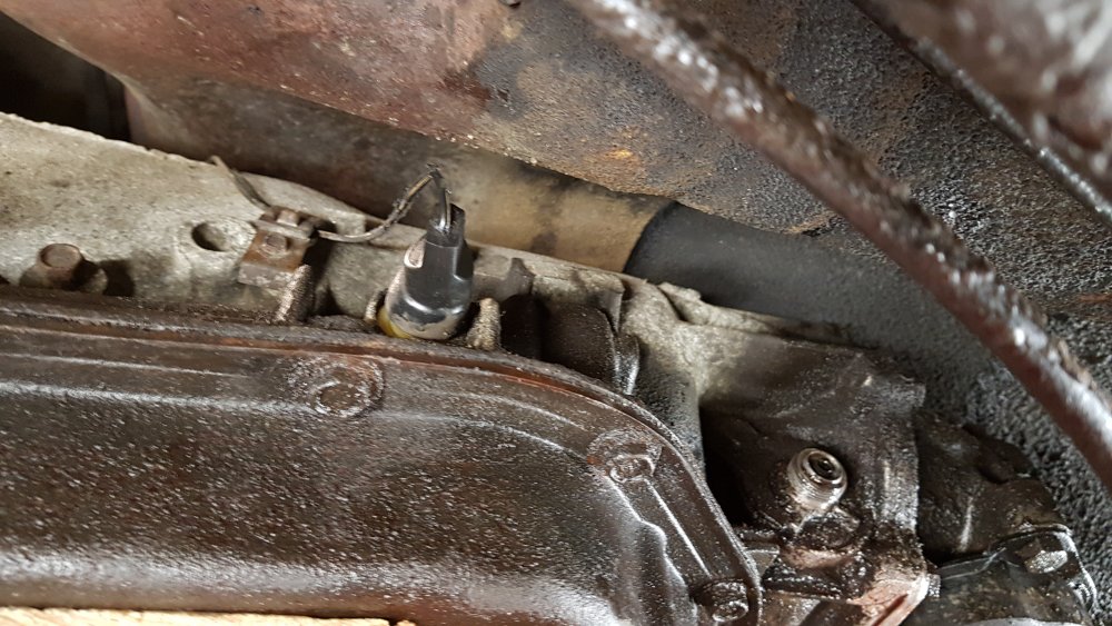

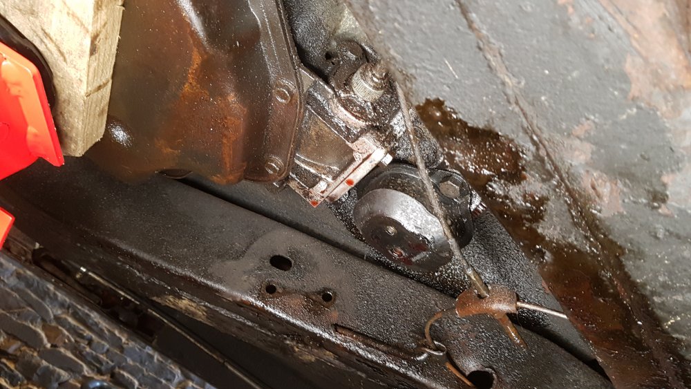

pour le fil il me semble que c'est un quart de tour puis faut le tirer vers soi ( si je racontes pas des conne... ) , normalement sa va forcer un peu parce que la cosse est clipser a l'autre . si demain matin j'ai 5 min , je t'enverrai une photo du miens a oui quand même 40 kilos une traverse ! normalement ça ne vas plus bouger oui ^^1 point -

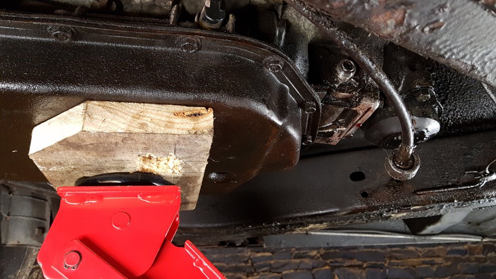

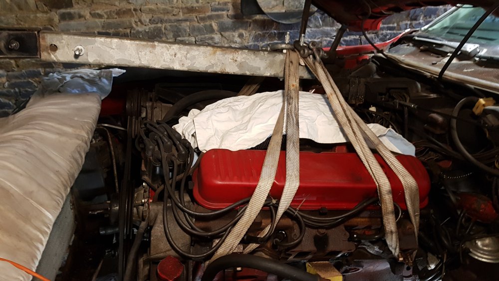

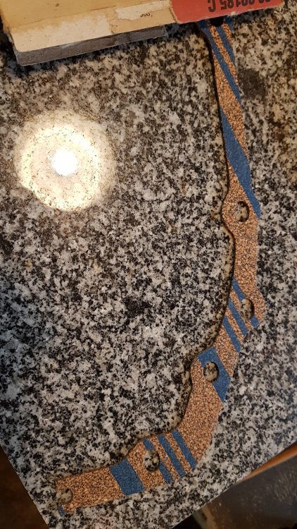

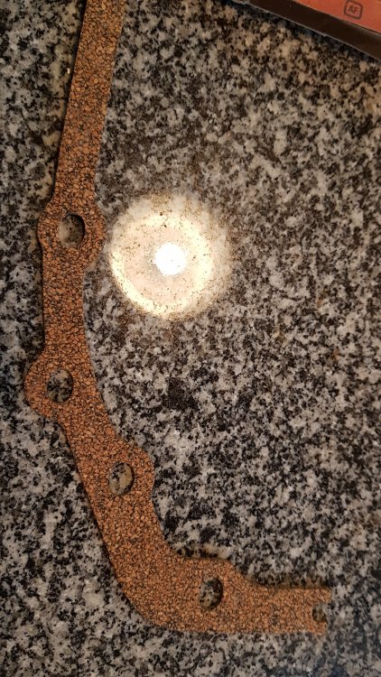

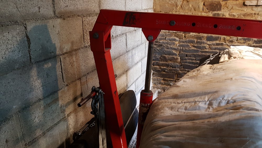

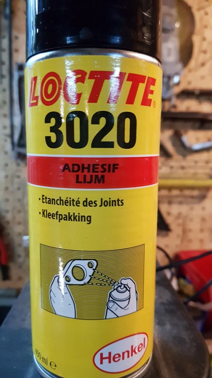

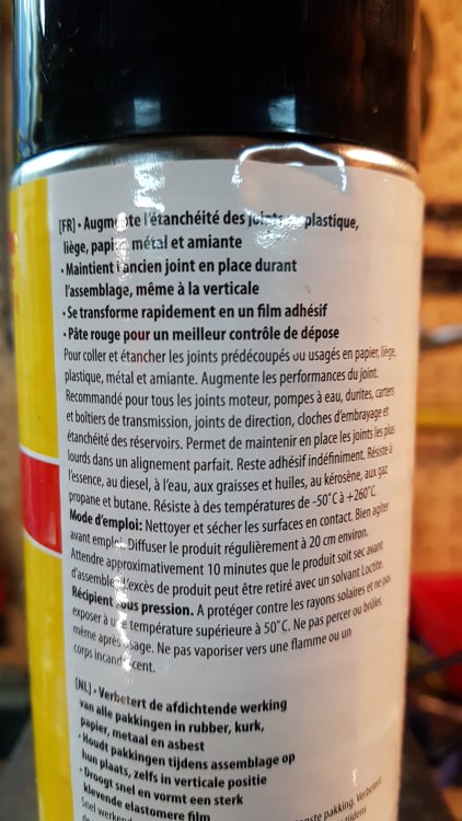

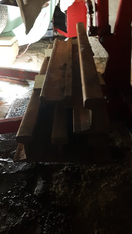

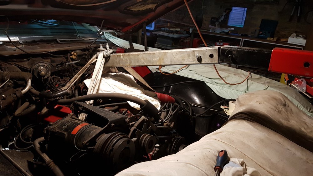

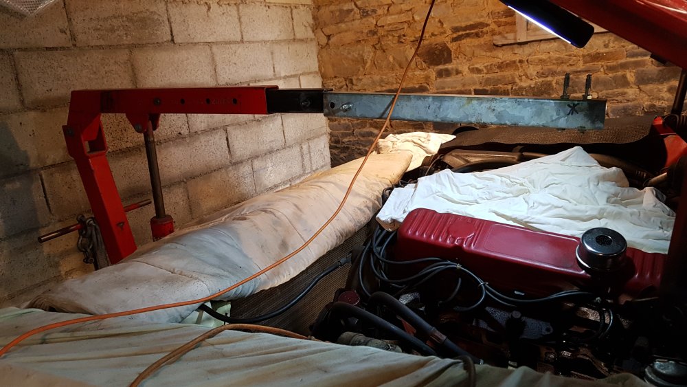

Merci Seb, j'ai pourtant pas l'impression d'avancer. Dès que je pense être proche de pouvoir enlever ce P***** de carter, je me retrouve face à un nouvel obstacle... Au tout départ, je voulais démonter le moins de choses possible et au final, je vais avoir presque tout démonté... Chaque écrous, vis,... que je démonte, je les range par type dans des petits pots pour bébé et je note au marqueur ce à quoi ils correspondent chaque (Fix. Support Moteur, Fix Moteur/Boite, Fix. Ventilo, Fix. Carter Moteur,...). Heureusement, j'avais prévu à la suite de changer le joint de carter de boite ainsi que le joint spy. Pour le fil, effectivement, j'arrive à le tourné d'un quart de tour mais dans les deux position, il est dur... Saurais tu par hasard dans quel position qu'on peut tirer dessus (Horizontal ou vertical)? Effectivement au final, on a réussi à stabiliser la chèvre. Par contre vu comment elle est chargée (Chaque morceau de traverse de chemin de fer représente au moins 40 KILOS !!) , il va être difficile de la bouger. Heureusement, j'arrive, facilement, à faire bouger la voiture. Concernant le joint, je me suis dit la même chose, j'ai même traduit les instructions de montage sur l’emballage et rien ne fait mention d'un sens précis pour la pose.1 point -

super boulot bravo , je vois que ça ne chaume pas . pour le fil électrique , il me semble qu'il est emboiter avec un quart de tour , mais a confirmer par d'autre parce que je confond avec autre chose peut être . en effet la chèvre est loin du moteur , je comprend le mécano qui n'avais jamais vu sa avant ^^ mais temps que sa marche , tout va . pour le joints avec le coté bleu , a mon avis il n'y a pas d'incidence mais pareil , a confirmer ^^ bonne chance pour la suite1 point -

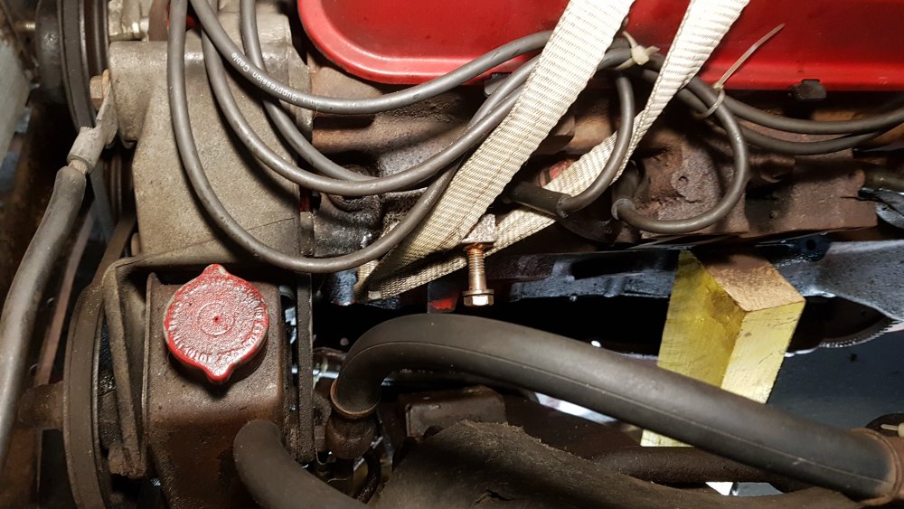

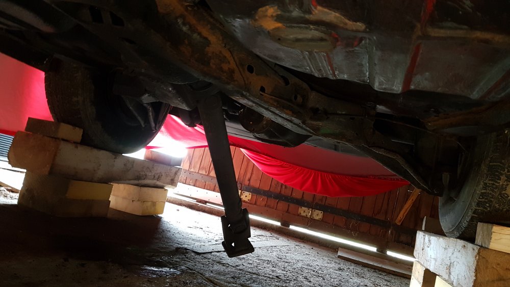

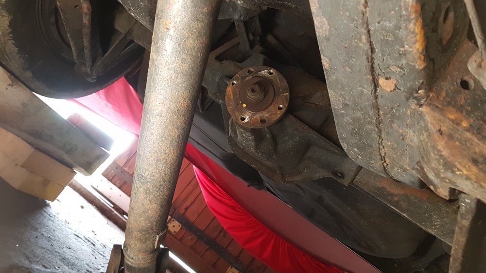

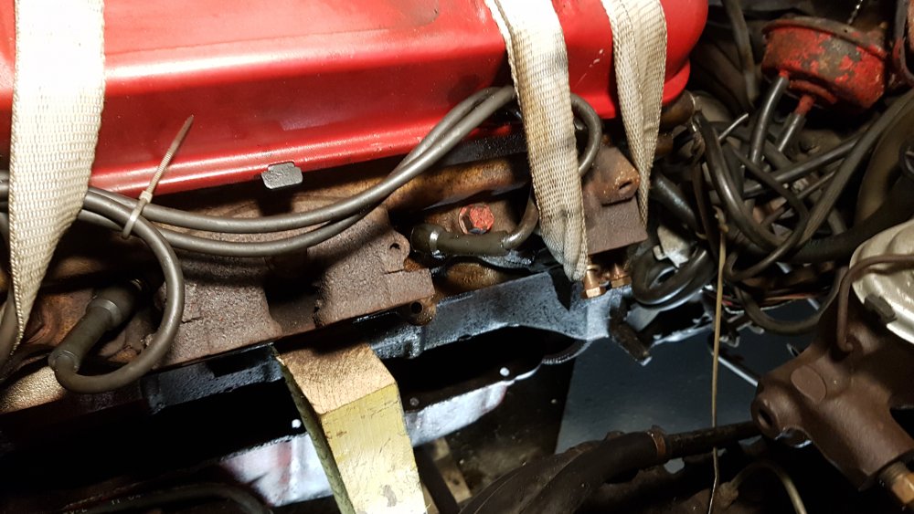

Après une dizaines de jours de pause, j'ai repris ma tentative de retirer le carter moteur... J'ai donc trouvé une chèvre en pensant lever le moteur/boite de quelques dizaines de cm... Mais cela ne s'est pas avéré si simple que prévu... La chèvre était forcément trop courte (environ 30 à 40 cm), le copain mécano qui me l'a prêté m'a dit que cela ne lui était jamais arrivé!! La joie des américaines! On a donc bricolé une rallonge... En prenant sur les boulons des collecteurs : Ensuite j'ai désaccouplé la boite à la transmission, je devais le faire de toute façon car je dois changer le joint spy au niveau du cul de boite. Petite question, est ce que c'est normal que cela pisse l'huile au cul de boite lorsqu'on enlève la transmission? Car il avait un beau filet d'huile qui coulait lorsque j'ai enlevé la transmission... Après cela, je commence à lever... Et là, surprise la chèvre se met en équilibre... Heureusement j'avais mis le cric sous la boite... J'ai appelé mon père à la rescousse (ancien agriculteur) pour savoir si il n'avait pas des masses de tracteurs à traîner. A la place, il m'a amené cela : Nickel!! Une excuse de plus pour que la sncf se mette en grève. Mais là encore, malgrès tout nos effort... Cela ne suffit pas... J'ai donc décidé de descendre la boite! Mais je suis encore bloqué, je n'arrive pas défaire le fil électrique qui arrive sur la boite : Je n'ai pas osé forcé de crainte de l’abîmer, est ce que quelqu'un sait comment cela fixé, comment l'enlever? Concernant le joint neuf, je voulais savoir si il y avait un sens pour le poser car sur 1 face, il y a des hachures bleu? Est ce que cela a une signification importante?? En plus du joint neuf, j'ai prévu de mettre du loctite 3020, mon pote mécano m'a conseillé d'en mettre sur les deux faces et un autre copain m'a dit d'en mettre seulement côté carter et surtout pas côté bloc moteur... Qu'en pensez vous? Mon pote m'a également donné deux doses pour nettoyer mon circuit de refroidissement. J'ai une dernière question, je dois également démonter le volant moteur... J'ai peur de rencontrer encore des difficulté... Avez vous des conseils en particulier??? Je vous remercie à l'avance!1 point -
