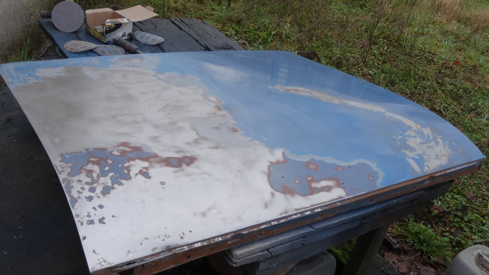

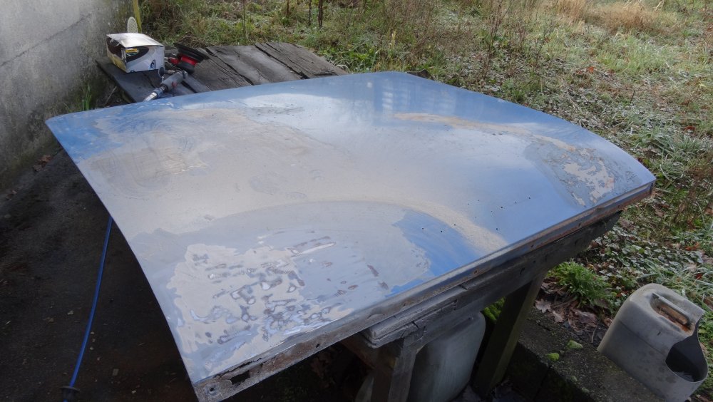

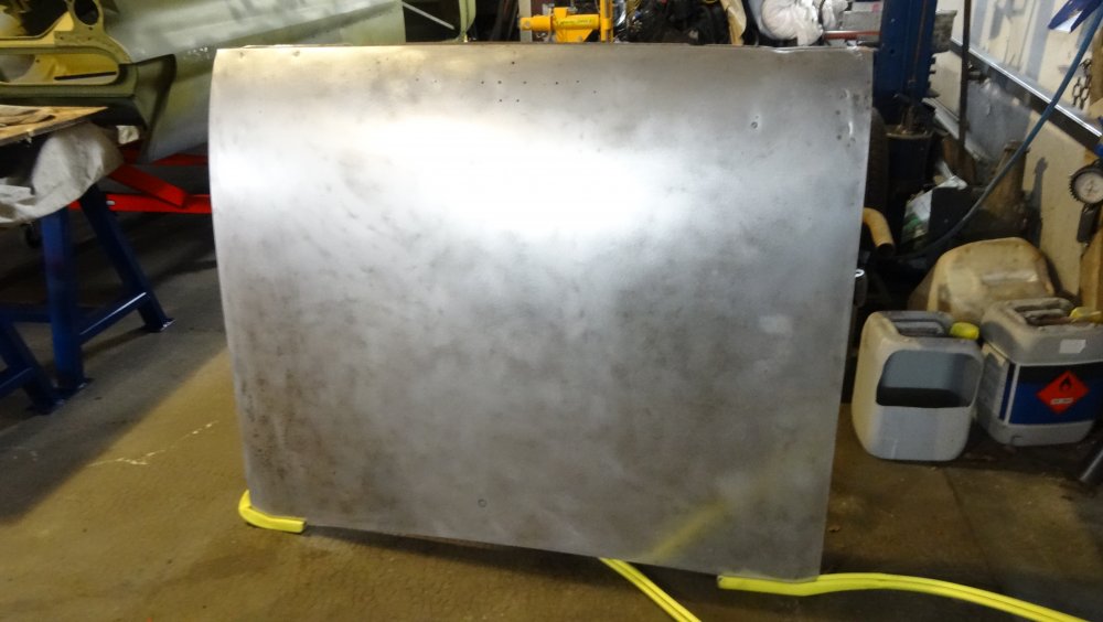

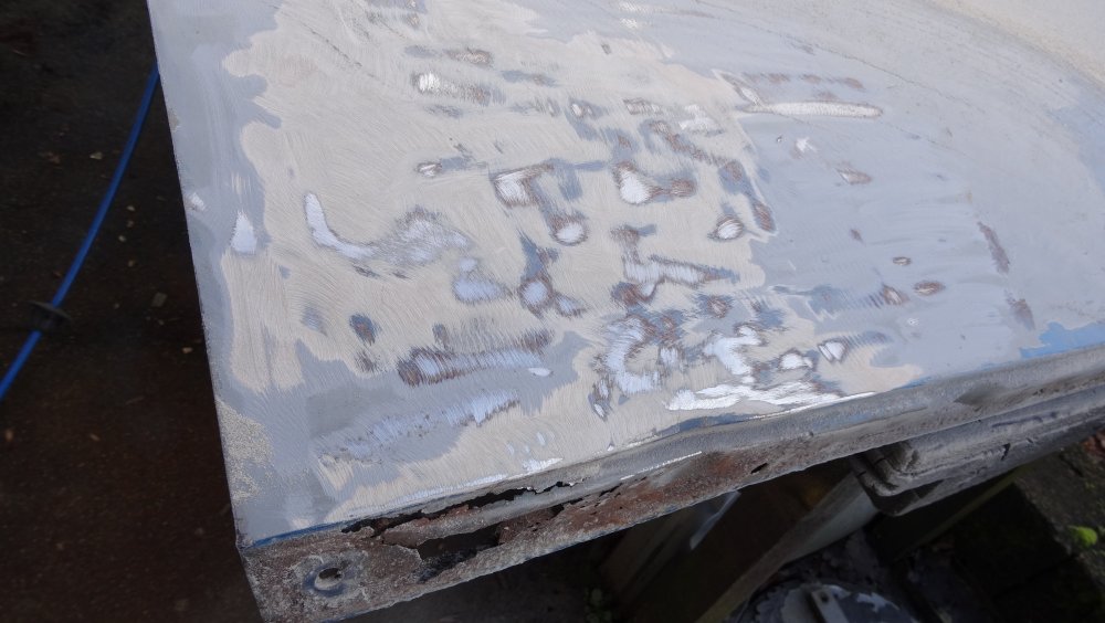

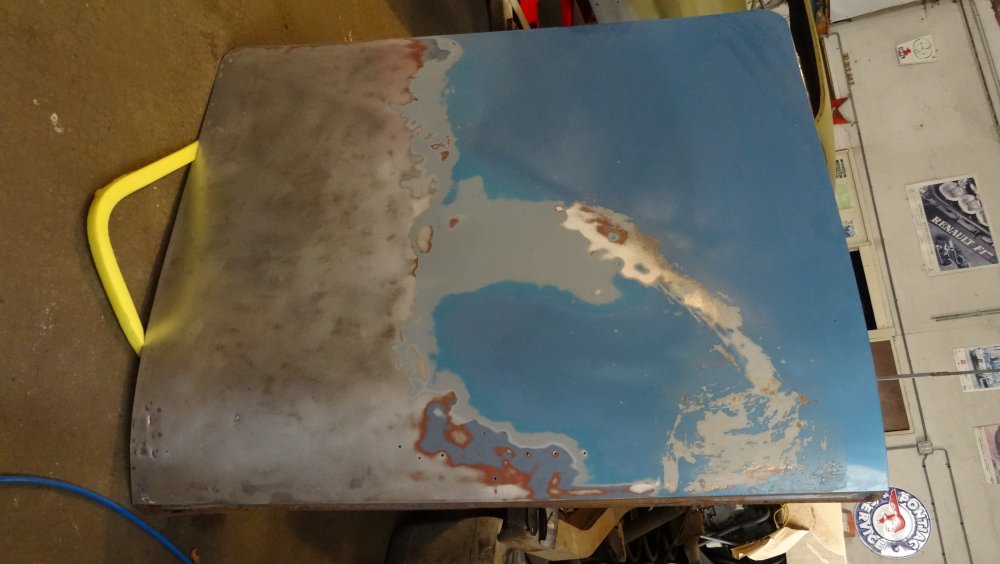

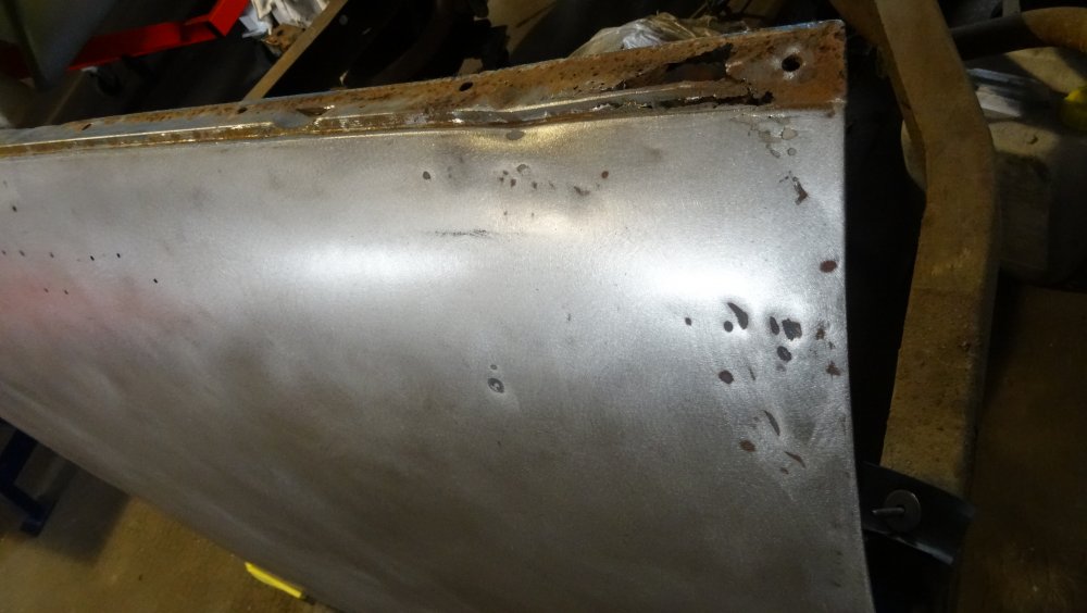

    Aujourd'hui décapage de la face extérieure du couvercle de malle....à la ponceuse. Léger coup de disqueuse pour s'enfoncer dans le mastic. Pas de surprise c'est du même tonneau que le reste ( fait à l'arrache). Le morceau est aussi pourri. Le reste est correct. Il est facile de voir que les cotés ne sont pas identiques . Tout comme les ailles , cela a été mastiqué sans redressage préalable. Donc la courbe côté gauche est trop resserré. Ces abrutis ont enfoncé le pli à coup de marteau . Ils ont fait plus de dégât à la tôle que le choc lui même.
