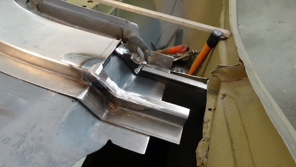

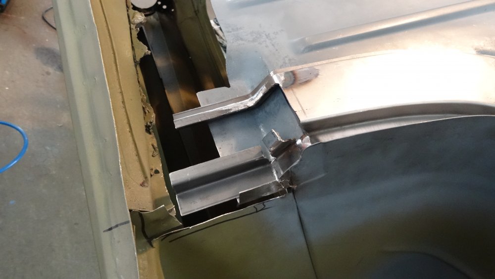

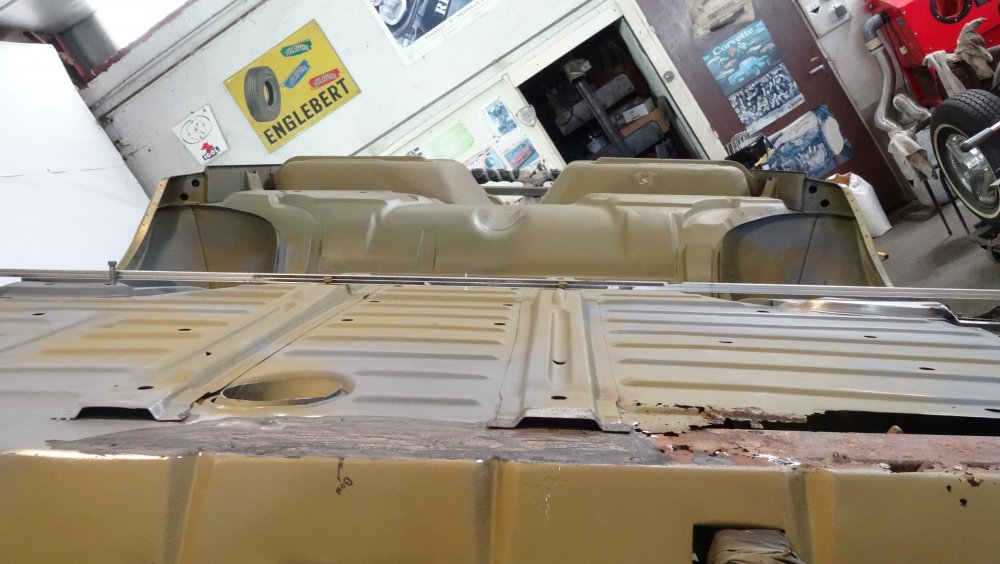

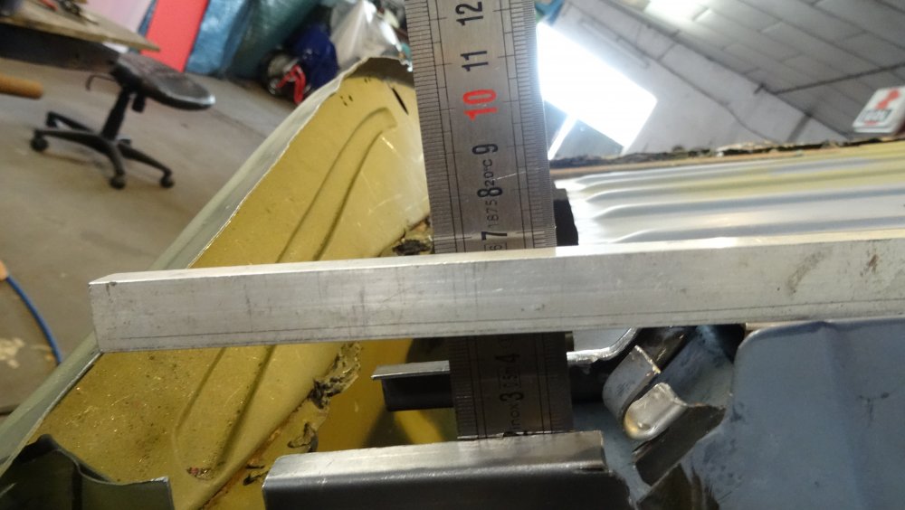

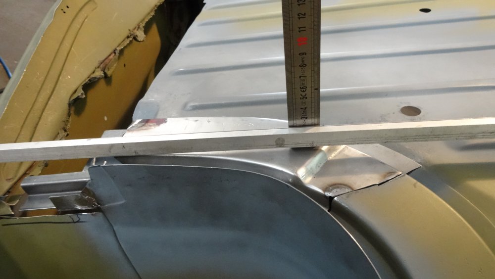

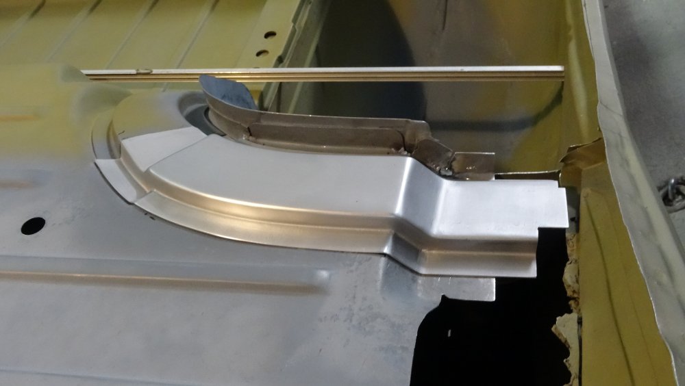

    Cette pièce m'en avait fait voir la dernière fois. Mais j'avance nettement mieux sur celle-ci. Merci . C'est un peu en vrac, mais c'est assez merdique à faire. Car les deux côté ne sont pas symétrique, donc aux pliages cela ne reste pas aligné. Autres paramètres les dimensions et les hauteurs doivent rester identique à l'autre côté. J'avais déjà expliqué que le plancher n'avait pas été soudé à la bonne hauteur de ce côté. Donc là je corrige cette erreur . L'alignement est maintenant correct. Voilà le plus dur est fait. Je tiens le bon bout.
