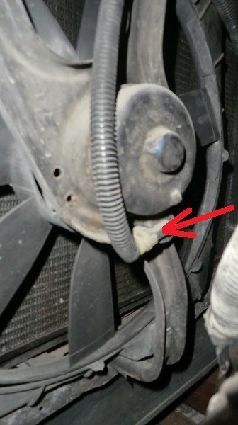

  2. J'aurai tendance à dire qu'on se fout un peu de ce qui se passe au ralenti, voiture à l'arrêt, parce que ce que tu nous décris c'est ni plus ni moins que le fonctionnement normal. C'est ce qui se passe quand tu roules qui ne va pas, c'est donc ça qu'il faut regarder. Quelque chose de simple à faire, c'est d'aller rouler sur une route dégagée. D'après ce que tu expliques ta température est donc anormalement basse. Arrête toi, laisse la température monter jusqu'à ce que le ventilateur se déclenche et puis s'arrête. Là tu dois donc être aux environ des 80-90°C. Débranche le ventilateur... C'est au niveau de la flèche que ça se passe..... Reprend la route. Si la température reste stable, ce qui est le fonctionnement normal de ce système, c'est que ton ventilo lorsqu'il est branché fonctionne en permanence quand tu roules... Reste à trouver pourquoi....
