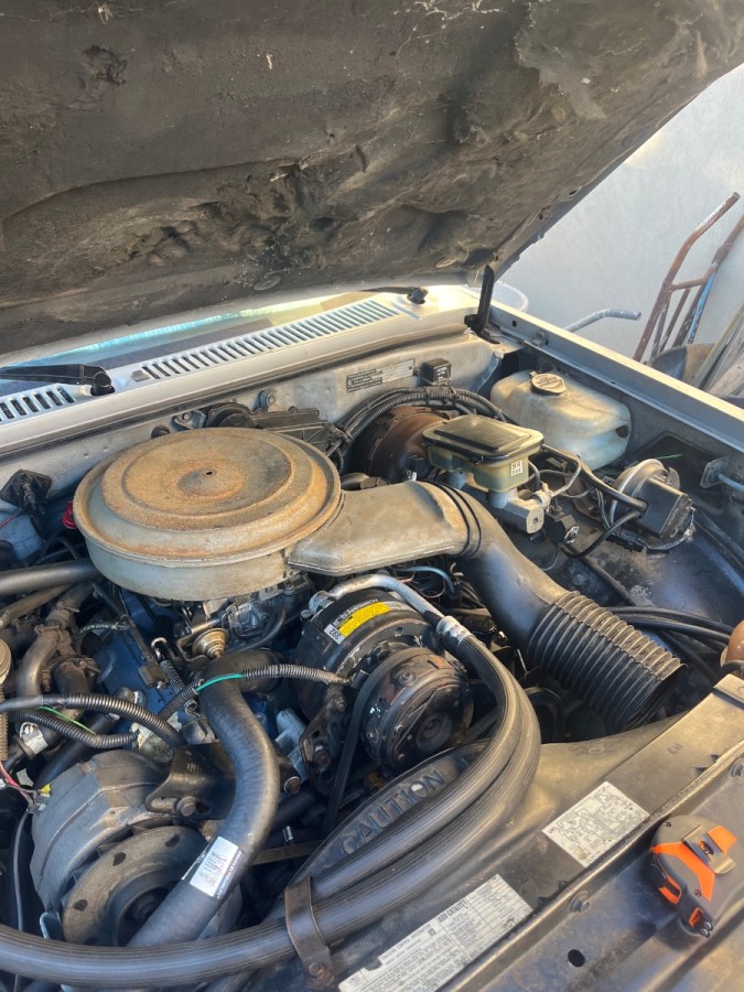

captain bernard a répondu au sujet de captain bernard dans Carburateur
Les photos sont avant le nettoyage et repose. -
Jamais facile de dire comme ça sans voir le carbu, je te donne ce que j'ai en photo pour les durites à dépression. Pour ton starter je vois pas trop comme ça - La dernière semaine

Bonjour à tous. je doit avoir un problème de réglage carbu sur cadillac coupé deville 1976 , elle démarre très bien ,tien le ralenti mais quand je veux partir elle s'étouffe. Est ce un problème de starter automatique mal réglé . A chaud je n'ai pas ce problème.

Vérifie aussi toutes tes durites a dépression de carbu, les trous d'air les carbus détestent, moi je les ai toutes changées et depuis ça ne s'étouffe plus au démarrage, elle pète au 1/4 de tour ! Normalement quand tu appuies sur l'accélérateur côté carbu de l'essence doit gicler dans le carbu ça se voit ça fait un petit pshiiit (ça doit sentir l'essence !) Ca peut être aussi un flotteur HS, l'essence arrive au carbu mais pas dans l'admission. Si ça sent pas l'essence, c'est qu'elle n'arrive pas. -
J'ai envoyé ici que je ne te recommande pas, non pas qu'il travaille mal au contraire tout a été fait parfaitement, carbu entièrement démonté et passé aux ultra sons il était complètement crado, tous les gicleurs vérifiés démontés et pièces changées le gars connait ces carbus. Le problème est qu'il ne répond pas au téléphone et que ça a pris 2 mois... il prétend qu'il est tout seul et qu'il ne peut pas tout faire... On ne peut l'avoir qu'au prix d'énormes difficultés, résultat j'ai attendu et fini par aller le chercher en voiture pour gagner du temps... Une fois remonté tout fonctionne en terme de carbu, il faut le régler et moi comme j'ai dit j'ai un problème de ratés d'allumage (delco probablement) bougies neuves et faisceau neuf changé. Tu peux essayer aussi chez eux ils ont l'air pas mal: https://www.latelierduv8.com/repairs Ce serait à refaire j'en aurai acheté un reconditionné à neuf. Ceci étant je n'ai rien à dire celui ci fonctionne parfaitement. -

Suggestions à 2 balles : - si tu débranches la durite d’arrivée d’essence au carbu, l’essence gicle-t-elle quand tu tournes au démarreur ? - injecte du Start Pilot dans l’admission : si le moteur ne "tousse" pas, c’est que tu n’as pas d’allumage. -
