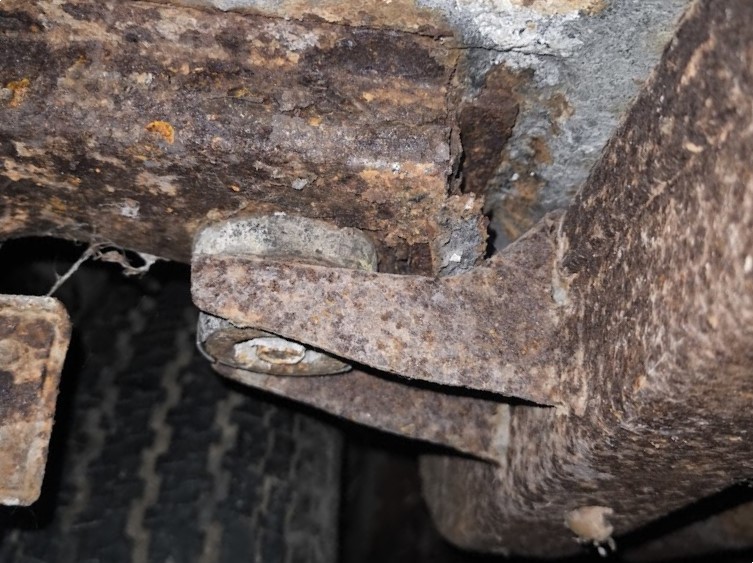

Bonsoir à tous, J'ai regardé au niveau des fixations arrière entre le chassis et la coque. Il y a un coté où il manque un morceau de caoutchouc et de l'autre coté, ça tient bien. Les silent-blocs (entre chassis et la caisse) se trouvent car je ne les ai pas trouvés sur Rockauto ? Samedi, j'attaque la dépose des portières arrières si tout se passe bien. Voici une photo : Bonne soirée à tous A+ Rémi - Today

Bonjour à tous, C'est une très bonne idée Sébastien, je ferais ça quand j'aurais refais la tôle entière du fond de coffre. A+ Rémi -

Pareil pour ma Buick , les écroues avec leur cage était encore bien fixé mais au cas ou j'ai fait deux fenêtres rondes au dessus des deux écroues dans le plancher et j'ai mis deux bouchon plastique noir , comme ça il y a une trappe de visite au cas ou . -
