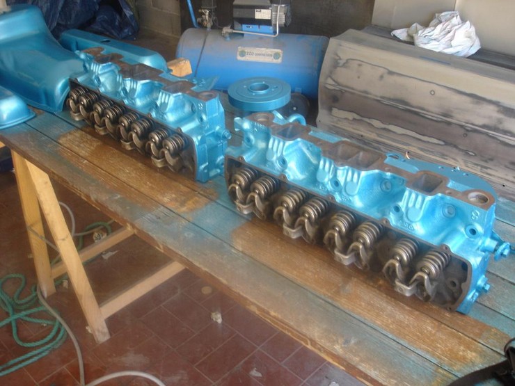

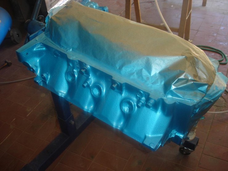

  2. Content le Yann! Aaaah ben ça va beaucoup mieux! Cette teinte est tout simplement superbe, je suis très heureux du résultat. voilà une bonne chose de faite! Pour la suite, mes vis de paliers sont en route, mais où? Carmen-de-chez-Summit m'en a fait partir d'autres mais par USPS, et j'ai aucun numéro de suivi, rien. Donc j'attends, comme un con. J'espère les recevoir cette année

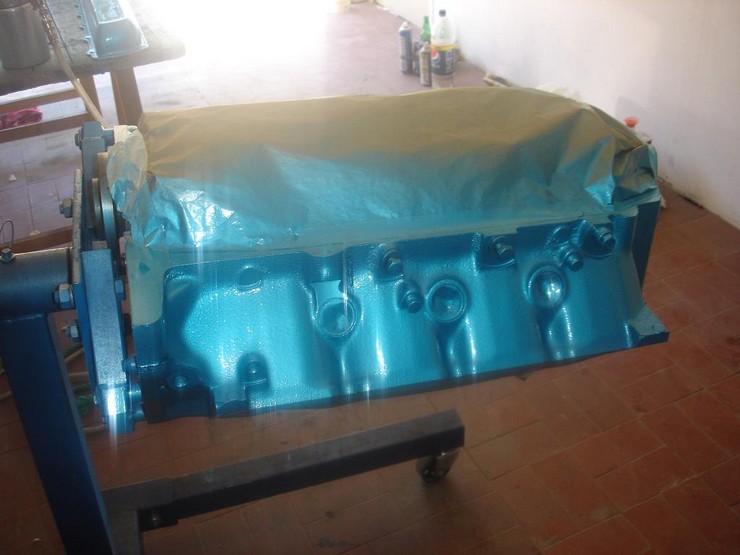

  4. Au début elle avait l'air bloquée cette connasse de vis. J'ai commencé à transpirer un peu sous les bras et à me sentir tout seul , et puis après avoir commencé à la percer, avec Tonton Tébirde on s'est aperçus qu'elle bougeait. Ouf! Eric, tu déchires Je t'en dois une sur ce coup-là. Donc, c'est décidé: je repeins!
  5. Une touche perfo sur ma voiture C'est un poumon cette caisse, elle est tout sauf perfo @Eric: oui, je suis très très intéressé, merci à toi
  6. Oulalaaaa, il est en train de me venir une sacrée envie de repeindre tout le bordel, avec une vraie belle couleur cette fois...
  7. Eric tu viens de me mettre le coup de grâce à propos de cette peinture...Ceci dit, vu que rien n'est encore remonté, il pourrait être encore temps...Je ne sais pas si on peut peindre par dessus la peinture Restom? Tiens Nick au fait j'ai fait les photos que tu m'avais demandé, balance-moi ton mail par MP

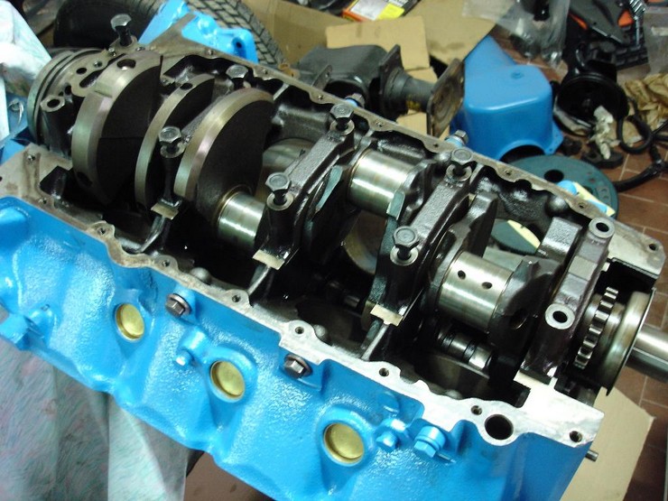

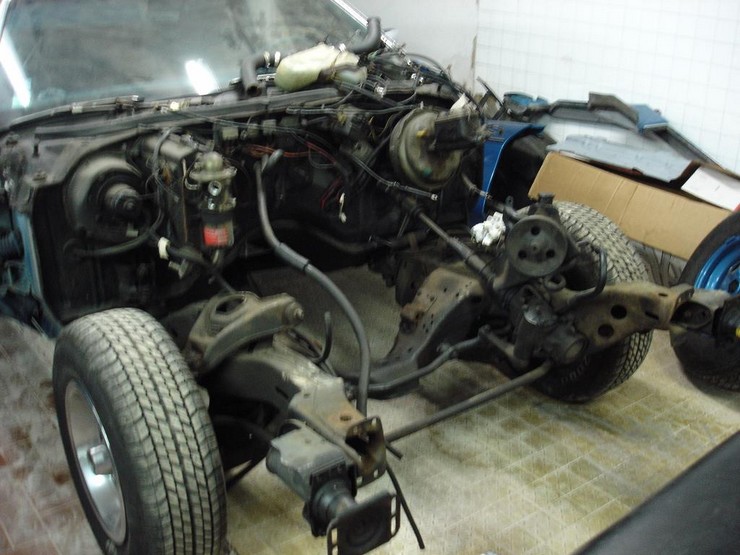

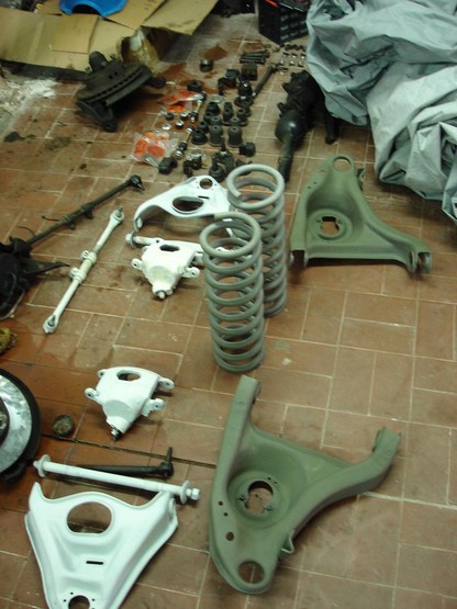

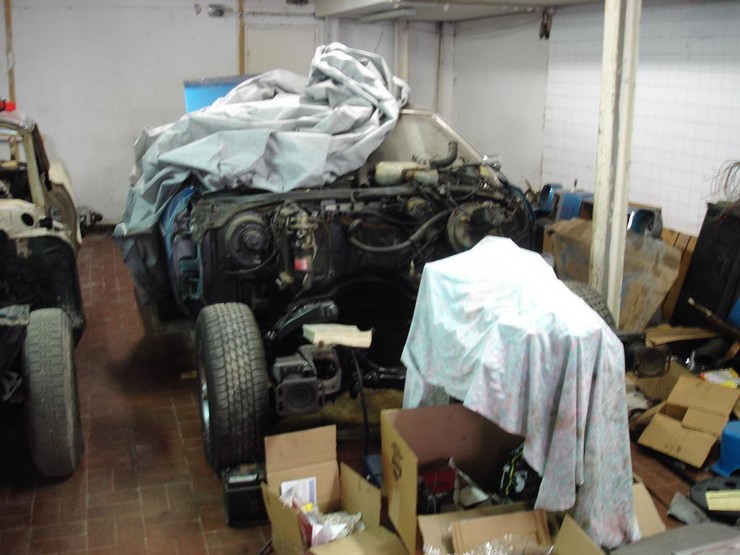

  8. Bon ben quelques nouvelles du chantier, en attendant la petite dizaine de fucking vis qui me manquent pour avancer... Il s'agit des vis de paliers de vilo. Je ne les avais pas remplacées par des neuves, et la première que j'ai serré a pété dans le bloc, bilan: vaut mieux les changer par des neuves. Par la même occase j'ai aussi commandé en neuf: vis de culasses et vis de pipe d'admission, je ne devrai donc plus avoir ce genre de problèmes. Et donc pour les vis de paliers de vilo j'ai reçu des vis qui n'étaient pas les bonnes, je suis donc en train de me débattre avec la mère Carmen de chez Summit pour qu'elle me règle ça vite fait, mais ça traine en longueur. Quelques photos en attendant: Un petit before-after du train AV: avant: pendant: après: Voilà, pis du coup j'attends mes vis de paliers, quoi... Donc, non mon Francky, même dans 15 jours à partir de maintenant j'y crois très peu... ...et OUI, quand elle sera enfin finie, je serai le plus heureux des hommes... D'ailleurs à l'heure actuelle c'est le seul et unique but de ma vie

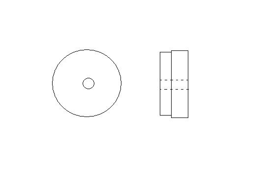

  9. Moi sur les conseils de Tonton Tébirde j'ai fait fabriquer par un atelier de mécanique des bagues qui correspondent au diamètre des coussinets: Le principe est le même que l'outil dont cause Lolo, dans le troutrou du milieu on fait passer une tige filetée, on serre l'écrou et hop. Attention pour ce boulot une lubrification intensive est préférable (comme dans beaucoup d'autres domaines )
  10. Vachement sympa le son, mon gros, ça change!
  11. Quelques rapides nouvelles, malheureusement sans photos mais j'en ferai. Le train avant a été entièrement déposé, décapé, repeint, tous les caoutchoucs et les bushings ont été remplacés par des neufs, la partie avant du chassis a elle aussi été décapée et repeinte, j'ai fini de remonter tout ça ce matin. Je suis pas peu fier vu l'emmerdement que c'était, surtout pour virer et remettre les ressorts... Tout ceci étant fini, je me suis remis sur le moteur en lui-même, les coussinets d'AAC ont été remplacés par des neufs (bien emmerdant à faire aussi!), et l'AAC est en place. Cette semaine suite du réassemblage du bloc, je caresse l'espoir fou de remettre l'ensemble moteur-boîte à sa place la semaine prochaine...

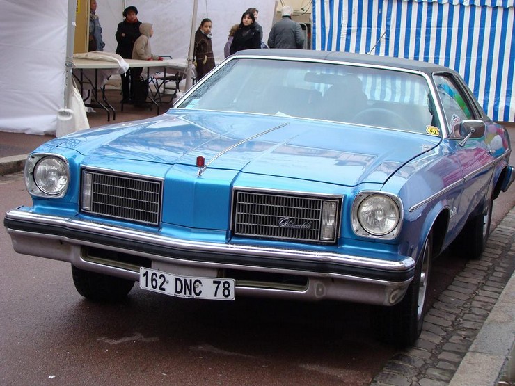

  15. Au niveau extérieur, seule la calandre change, en fait. Une '74: Ma '75:
  16. la mienne est une '75, mais il y a peu de différences entre les deux. Je vais aller acheter Auto Retro de ce pas, c'est si rare de trouver des articles sur cette génération de Cutlass.
