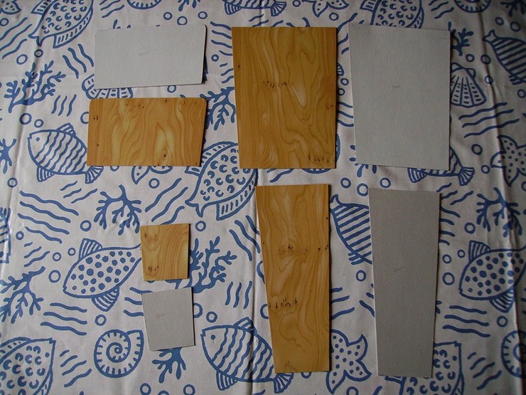

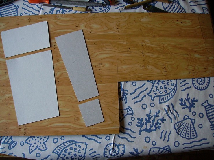

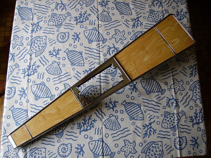

    Les patrons en carton on était fait pour découper le plaquage en bois au millimètre prés, pour le dessue de la consol Voici les 4 morceaux en plaquage qui on était découper a la scie et limé afin qu'il rentre au millimètre dans le dessus de la consol. Voici le rendu des plaquage mis sur la consol avec les veine du bois qui ce suive d'une partie à l'autre de la consol il reste donc a teinté pour donner une couleur plus foncé au bois puis les coller sur la consol.

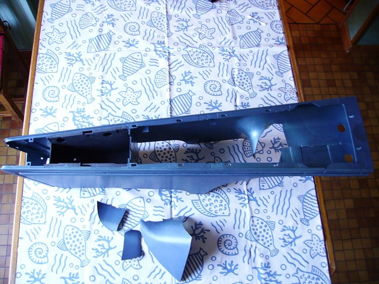

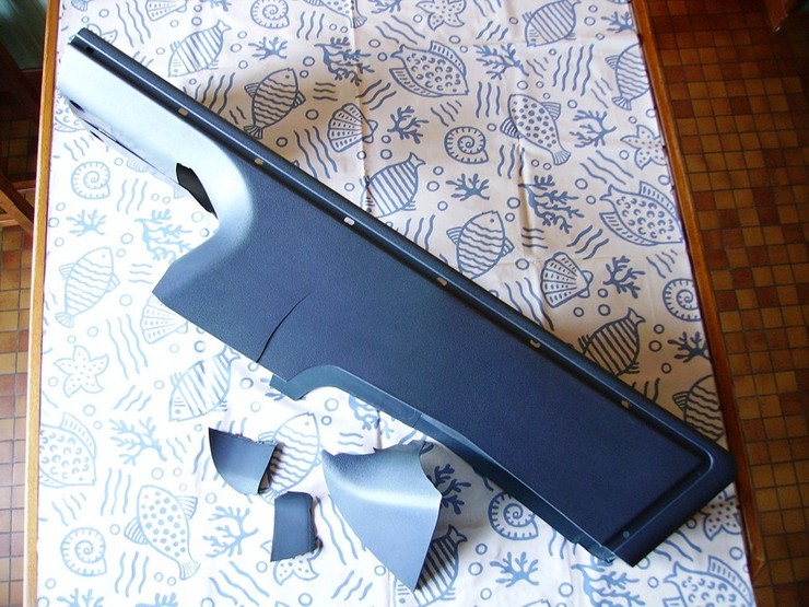

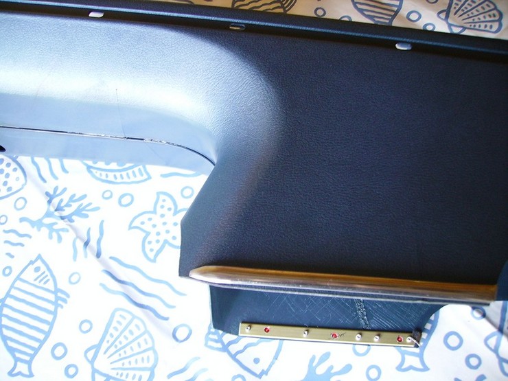

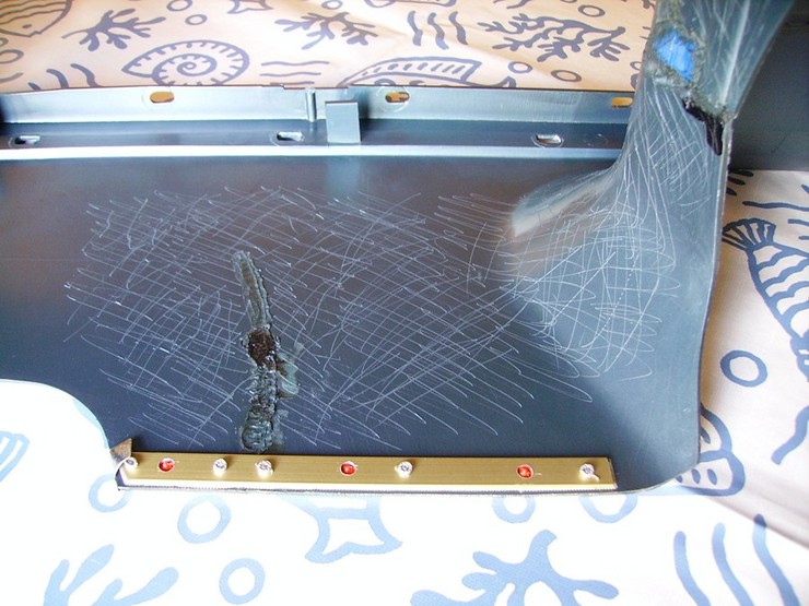

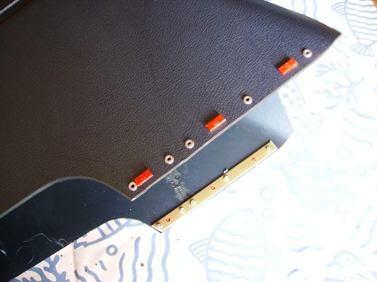

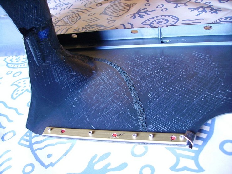

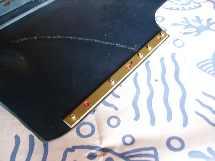

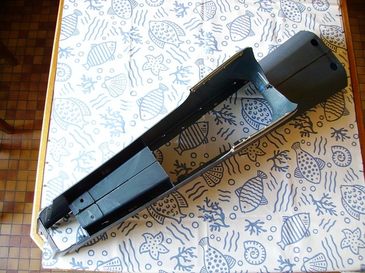

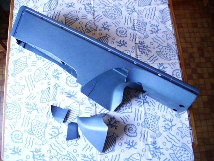

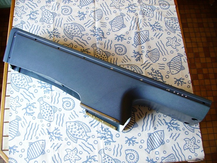

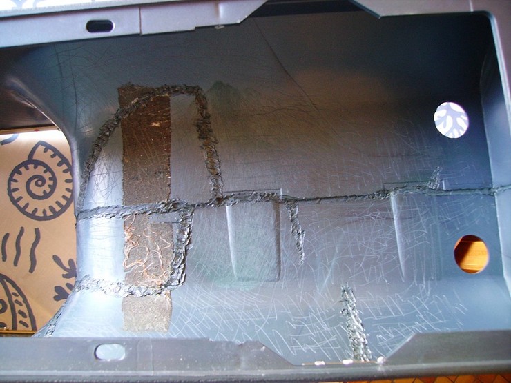

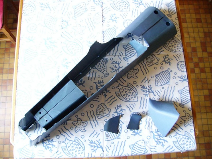

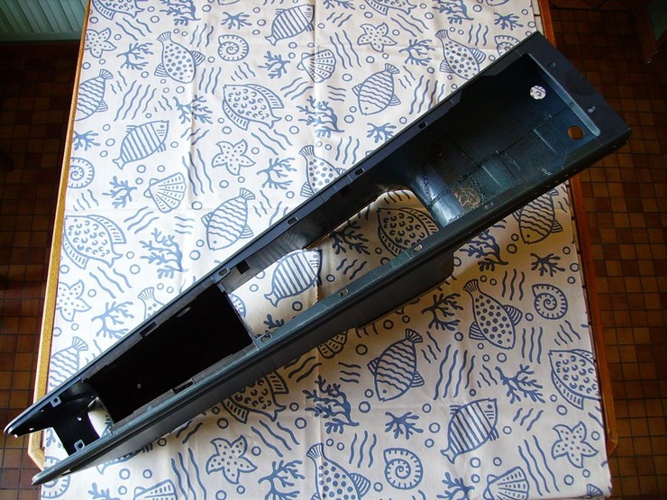

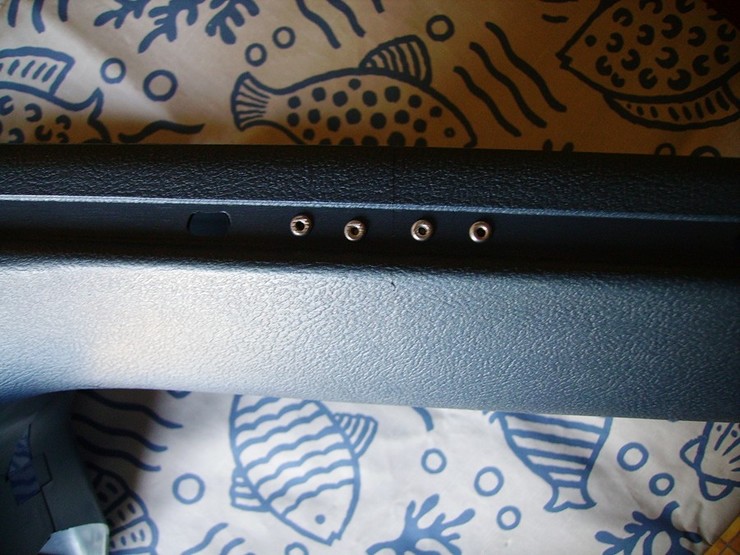

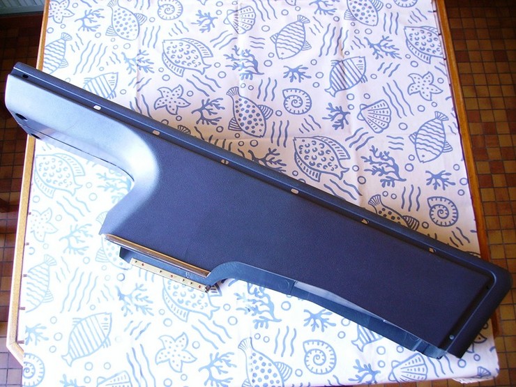

    À la base de la consol une plaque en alu a était riveté afin de consolider la base et éviter toute autre fissure. Une baguette chromé a était mise pour l'esthétique, afin de cacher les rivets Des rivet aussi sur l'extrémité de la consol car une fissure de 2 à 3 mm de large. Toute les partie casser et fissuré on donc était souder de l'intérieur, afin de faire fondre le plastique à l' endroit cassé, pour lié entre eux, les éléments. Des griffes on aussi était fait sur l'intérieur de la consol, car une résine en fibre de verre sera mise pour consolider le tout. Le plastique de la consol fini, tout les morceaux cassé sont ressoudé. Reste donc a appliquer la fibre de verre a l'intérieur

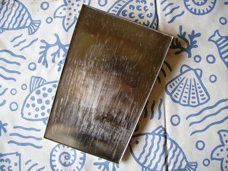

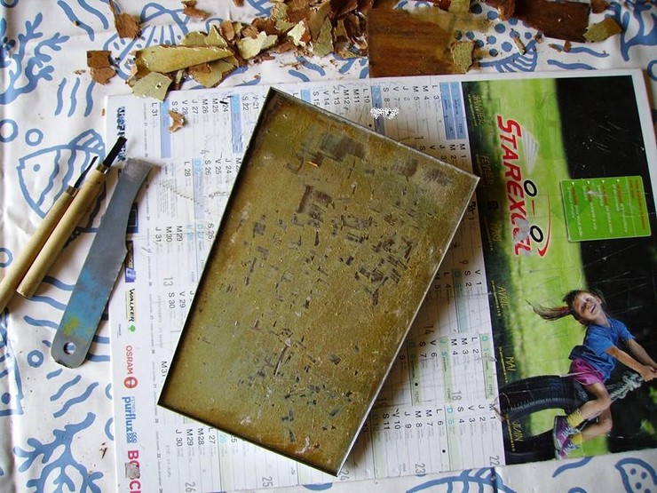

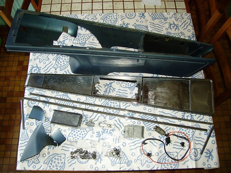

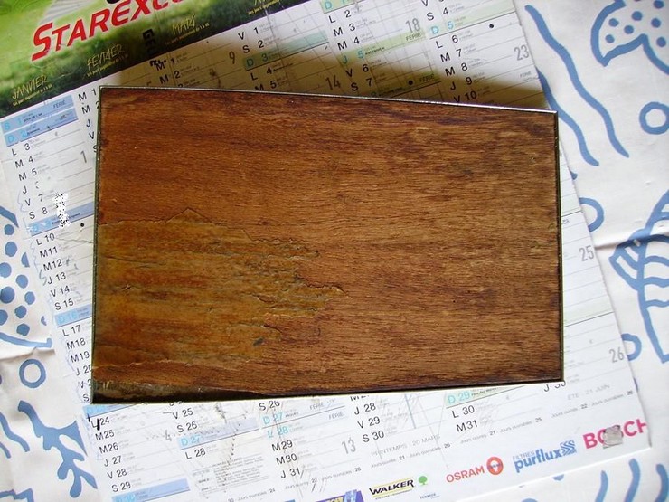

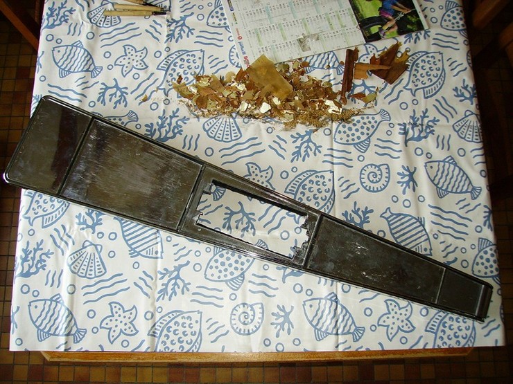

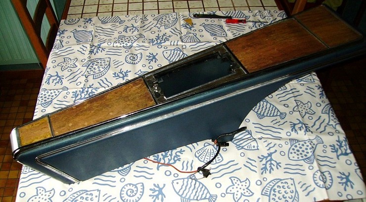

    Avec le petit problème sur le forum je remets donc les photos de ma consol qui on était supprimé ainsi que la suite des travaux voici la consol central dans l'état ( placage en bois abimé, chrome oxydé, plastique de la consol cassé et fissuré a certain endroi et pleine de crasse) 1 photo avec le plaquage en bois abimé 1 photo avec Le placage en bois enlevé (Malgré que sa fait 43 ans que le placage et collé je peux vous dire qu'il n'était pas prés de partir !!!) 1 photo avec la colle du plaquage enlevé Tout le plaquage en bois ainsi que sa colle on était enlevé de la consol pour permettre de remettre un nouveau plaquage tout neuf la consol démonté dans sont intégralité la consol après sont grand nettoyage au CIF " cream détergent ", elle en avais vraiment besoin !!! vous pouvez voir les morceaux de plastique cassé de la consol avec les années qui seront re-soudé par l'intérieur et avec la pose d'une fibre de verre pour consolider le tout.
