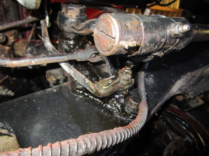

  2. Des news de l'Hudson : Je me décide enfin à m'occuper de mon boitier de direction qui fuit par le joint spy .... et bien c'est une vraie galère à enlever ! La colonne est prise directe sur le boitier et même en tirant comme un beuh par l'intérieur ça vient pas ... En parallèle, je m'occupe des soubassements de l'Hudson : Petit rafraîchissement à prévoir sous le moteur Vers le centre, toujours de l'accumulation de merde facilement spatulable Le blackson cache de la rouille Beaucoup de recoins à traiter

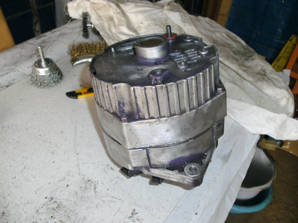

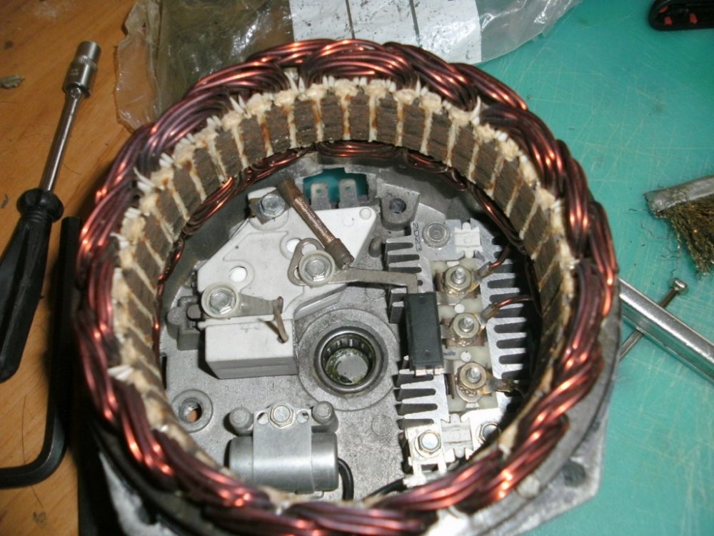

  3. Ça peut être aussi un faux contact à la con dans l'alternateur en lui même ... Même après changement des composants à l'intérieur, quelques années plus tard, mon alternateur ne rechargeait plus la batterie. En le démontant, il y avait juste une vis de desserrée et qui ne faisait plus contact. Mort pour mort, ça te coûte rien de le démonter.
  4. Je confirme les propos de Gilles, c'est bien un 10 SI avec régulateur intégré. J'ai le même sur la Pontiac.

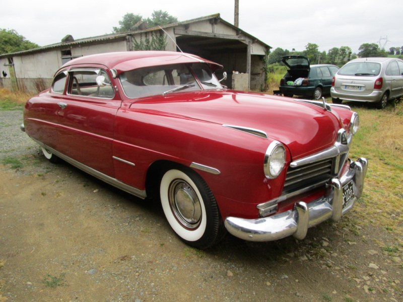

  19. Aujourd'hui, j'ai fait la première sortie officielle de l'Hudson ..... rien à signaler, elle marche du tonnerre cette voiture ! Put** que je suis contente. J'ai encore des bricoles à résoudre mais rien qui empêche de rouler. Cet hiver, je pense m'occuper des soubassements .... bien qu'ils soient plus propre que la Pontiac. Ainsi que de la fuite au joint spy du pont.

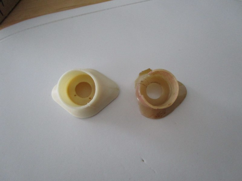

  22. Merci les gars ! Je posterai plus tard d'autres photos de l'intérieur (presque) fini et de la voiture avec son phare de recherche. Je l'ai faite dans un magasin d'imprimante 3D près de chez moi. Sur Toulouse, tu dois trouver ça facilement je pense.
  23. Merci. Pour l'impression 3D, je leur ai laissé la pièce cassée où ils ont fait une modélisation et fabrication. Pour une morceau de plastique qui ne subit pas de charge, c'est la solution idéale je trouve.
  24. Y'en a au moins un qui suit, ça fait plaisir à voir merci à toi. Cette fois ci, c'est bien la bonne ! L'embrayage marche très bien et pas de fuite à signaler ! Tout l'intérieur est presque fini et pour du travail d'amateur, le résultat est juste génial, je suis très satisfaite. La voici de nouveau dehors avec ces nouvelles chaussures. Dans la catégorie des pièces introuvables, le socle de la commande d'antenne qui était bien cassée .... refaite grâce à l'imprimante 3D. J'ai vraiment presque fini sur cette voiture ! Mais après plus de 2 ans d'immobilisation, certains joints ont séchés et n'ont pas appréciés le réveil.
